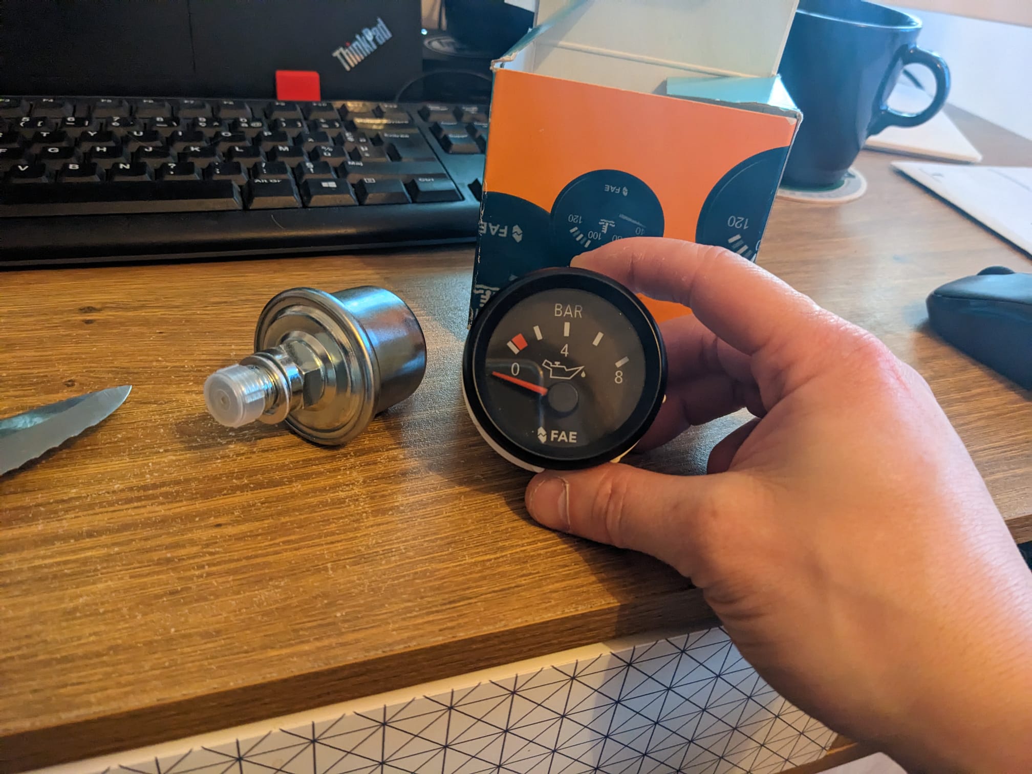

EDIT : Finalement j'ai mis une jauge d'huile FAE dédié, voir plus bas. et je transforme ce niveau d'huile en un 2nd de gasoil

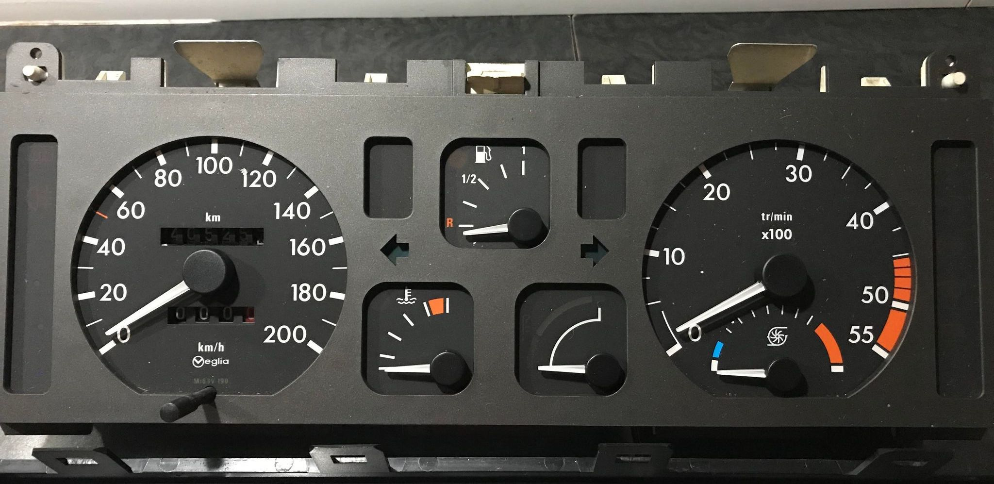

Mon compteur Véglia "d'origine" ne comporte pas de compte tour.
Il est commun aux Master et Clio ce ces générations.
Certaines Clio on reçu un compteur avec compte tour. très proche de celui de l'espace II..
Tellement proche que je vais utiliser la documentation de celui de la Clio pour manœuvrer avec celui de l'espace. Schéma plus bas..
J'ai pu établir/confirmé la compatibilité entre le circuit électrique du tableau et le schéma entre mes mains pour le compteur d'Espace II 2.1TD. Pour l'essentiel il est identique en terme de brochage sur ses connecteurs B et C

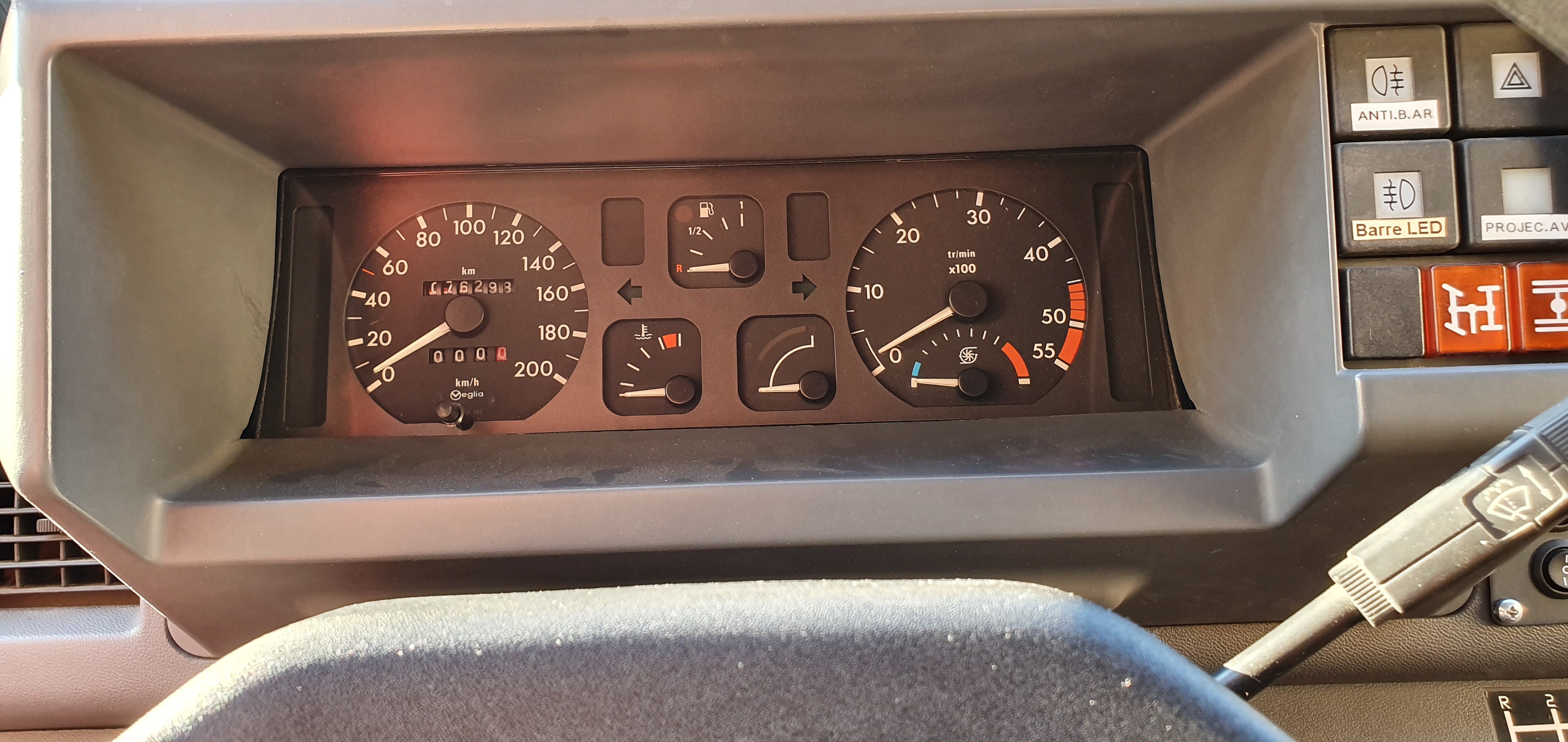

Voila pour le montage.
Je suis passé en casse chercher 3 cosses de compteurs pour réaliser le montage en parallèle de ceux d'origine.
Je me suis repris sur le câblage du faisceau pour avoir un deuxième jeux de cosses mappé pour les compteurs d'Espace II tout en conservant l'autre jeux de cosses inchangé pour mon compteur d'origine si besoin..
EDIT : Je ne me voit pas revenir en arrière, je vais sûrement refaire un faisceau bien propre en virant les vieilles cosses..
Résultat ça marche bien j'ai tout ce que j'avais sur le tableau de bord d'origine.. Et plus !!
J'ai également pu faire le test avec la borne W de l'alternateur, j'ai donc bien mes tr/min au compteur. :thumbup:

Autrement idem, il y à moyen d'avoir la pression d'huile au TDB mais il faudrait avoir une sonde
EDIT : En fait il s'agit juste d'un niveau.. pas de pression ici. Mais éventuellement je peux m'en servir de jauge pour mon second réservoir.. :D

Faaauuusse alerte le manomètre de pression de turbo fonctionne bien :)
Mais pour ça il faut roulé .. à l’arrêt ça ne suffit pas ;)
C'est Martouffe, grand théoricien de la LDA qui à eu le fin de mot..
C'est à dire que en charge avec le poids du véhicule, la correction Gazole envoie la sauce pour faire bouger le bahut, il en résulte beaucoup plus de carburant à l'injection et donc à l'echappement .. et qui dit beaucoup à l’échappement dit pression au turbo :thumbup: CQFD mon capitaine !
Bilan, c'est cool le tableau marche super bien et est maintenant très complet.

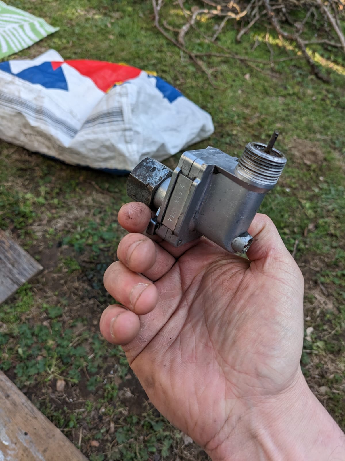

Le compteur de vitesse est aux fraises, rien ne va.. Quand je suis à 90 GPS j'ai 140 au compteur.
Avec l'ancien compteur la dérive étais moindre. Il faut savoir que sur mon B la prise de vitesse se fait sur la boite de vitesse ZF, pas mal de chose derrière fausse les résultats, rapport de BT, de Ponts, et bien-sur la dimension des roues.
Pas fâché je me dit qu'il y à une solution à tout. Et la semaine dernière à la casse j'ai ramassé un renvois coudé de câble de vitesse sur un T35D :
On peux lire sur le flanc de la pièce: 2,538 je devine que c'est le rapport de multiplication / réduction de re renvoi coudé.
Histoire de faire l’essai je l'ai monté tel quel. Bien-sur ça ne va pas non plus, j'ai maintenant une vitesse bien trop faible. autour de 40km/h pour 80km/h au PIF.. :102: :?
Par contre ce que je trouve intéressant c'est que ce petit dispositif à l'air d'avoir un train d'engrenage simple à l’intérieur. et qu'en faisant un nouveau couple de pignons, je devrais pouvoir avoir ce que je veux :)
Il semble néanmoins plombé sur une de ses deux vis pour éviter son ouverture, vous avez déjà vu ça ?

Bon à défaut de régler mes soucis d'affichage de vitesse pour le moment, je me suis mis en tête de mettre en place un manomètre de pression d'huile. La solution déjà abordé de plaque sandwich entre le filtre et le bloc ne me convient que moyennement. Donc j'ai continuer à regarder un peu ailleurs dans nos archives :)
Quelque pages plus tôt dans ce thread on peux lire ...
par b 110 » 23 sept. 2011 21:24
Pour l'huile remplacer la sonde n° 1 par un capteur de pression d'huile bi-contact ref fae 14110 pour r 21, chez oscaro, une 50 €. Les diam et filletages sont les mêmes, il faut juste tirer deux fils pour aller jusqu'au tab bord. Pour la sonde d'huile j'ai du mettre une rallonge à cause d'une durite d'eau qui genne.
J'ai donc commandé une sonde FAE 14110 bi-voie, 0-8bars d'un côté et contacteur pour le voyant de pression à 0,6bar de l'autre. ainsi qu'un manomètre FAE 99380 0-8bar pour aller avec.
La tentative de montage est prévu pour ce week-end.. :)

HiddenTTY a écrit : 05 mars 2023 09:16 Comme promis une petite séquence vidéo du combiné compte-tour / manomètre de turbo :
WhatsApp Video 2023-03-05 at 08.59.10.mp4
Assez pratique pour aller trouver le régime ou le couple est à son maximum.. même si je pense que ceux qui connaissent bien leurs camions n'en on pas vraiment besoin :P

Je me lance dans le montage d'un Compteur espace 2 phase 2 sur mon Renault Master 1 phase 2.
Grâce à vous ça va être bien plus simple :)
Je me demandais simplement par curiosité à quoi servent les broches près du comptes tours, repéré en D plus tôt dans la conversation ?
Et pour être sûre de pas couper la mauvaise durite, on est d'accord que la durite de LDA pour dévier sur la pression turbo sur le compteur c'est bien la durite la plus haute qui arrive sur la tête de la pompe injection bosh VE ?

Je me permet de te mettre deux lien car j'ai reposté ailleurs au sujet du TDB :)
viewtopic.php?t=18993
viewtopic.php?t=19469
la fiche D sur compteur de R21 correspond au niveau d'huile
