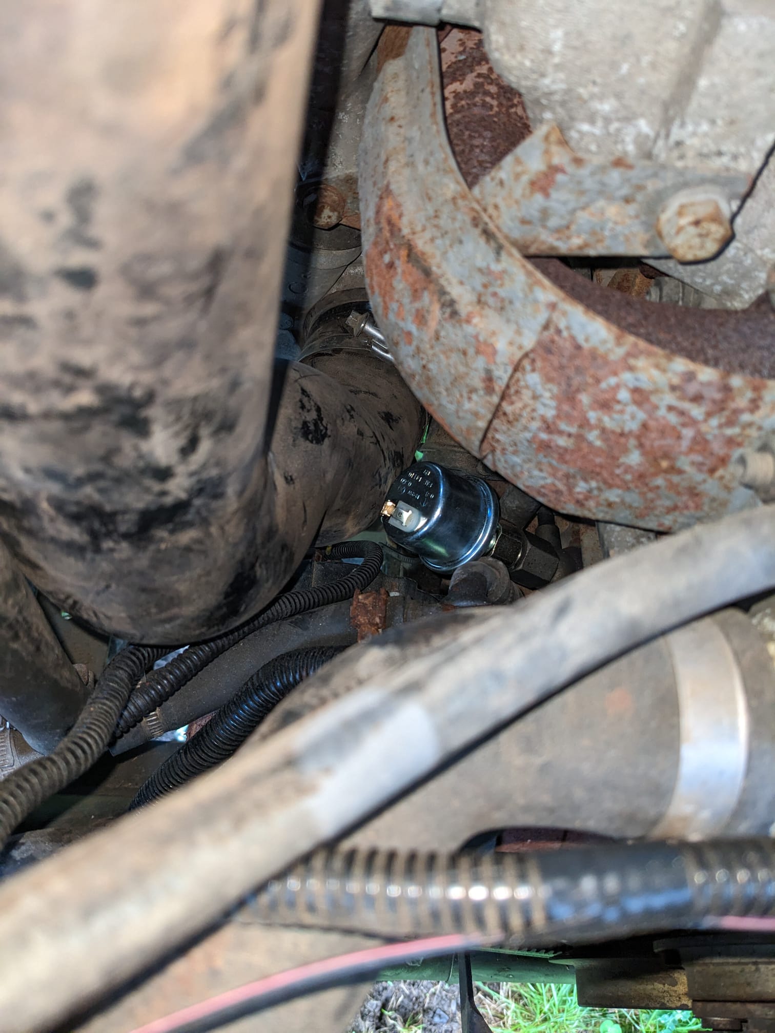

EDIT : Finalement j'ai une sonde monovoie sur la boite à eau du calorstat. Je me suis repiqué dessus. et c'est tout bon..
Autrement idem, il y à moyen d'avoir la pression d'huile au TDB mais il faudrait avoir une sonde
EDIT : En fait il s'agit juste d'un niveau.. pas de pression ici. Mais éventuellement je peux m'en servir de jauge pour mon second réservoir.. :D

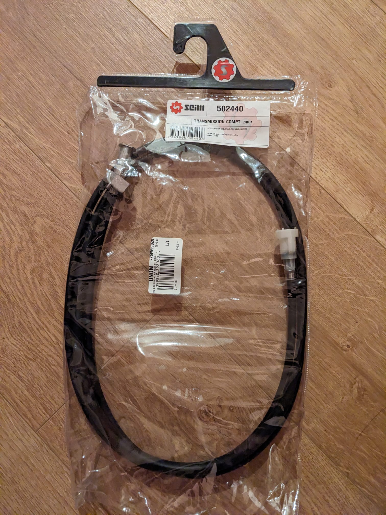

Hello, le tableau de bord continue de fonctionner parfaitement bien, c'est cool !
Mais mon câble qui relie la boite de vitesse au compteur étais déjà bien abimé et à fini de se détériorer pendant mes modifications.
@Muth m'as redonner une référence de câble pour B et master P35 (Propulsion). ---> SEIM - 502440
montage prévu week-end prochain.
Quand j'ai demandé par téléphone au Renault Truck local, on me proposais un câble pour 130€ bien tassé.

On peux lire sur le flanc de la pièce: 2,538 je devine que c'est le rapport de multiplication / réduction de re renvoi coudé.
Histoire de faire l’essai je l'ai monté tel quel. Bien-sur ça ne va pas non plus, j'ai maintenant une vitesse bien trop faible. autour de 40km/h pour 80km/h au PIF.. :102: :?
Par contre ce que je trouve intéressant c'est que ce petit dispositif à l'air d'avoir un train d'engrenage simple à l’intérieur. et qu'en faisant un nouveau couple de pignons, je devrais pouvoir avoir ce que je veux :)
Il semble néanmoins plombé sur une de ses deux vis pour éviter son ouverture, vous avez déjà vu ça ?

Bon à défaut de régler mes soucis d'affichage de vitesse pour le moment, je me suis mis en tête de mettre en place un manomètre de pression d'huile. La solution déjà abordé de plaque sandwich entre le filtre et le bloc ne me convient que moyennement. Donc j'ai continuer à regarder un peu ailleurs dans nos archives :)
Quelque pages plus tôt dans ce thread on peux lire ...
par b 110 » 23 sept. 2011 21:24
Pour l'huile remplacer la sonde n° 1 par un capteur de pression d'huile bi-contact ref fae 14110 pour r 21, chez oscaro, une 50 €. Les diam et filletages sont les mêmes, il faut juste tirer deux fils pour aller jusqu'au tab bord. Pour la sonde d'huile j'ai du mettre une rallonge à cause d'une durite d'eau qui genne.
J'ai donc commandé une sonde FAE 14110 bi-voie, 0-8bars d'un côté et contacteur pour le voyant de pression à 0,6bar de l'autre. ainsi qu'un manomètre FAE 99380 0-8bar pour aller avec.
La tentative de montage est prévu pour ce week-end.. :)

Ce message arrive plus tard que prévu :lol:
Eh oui les choses ne se déroules jamais comme on veux..
La tentative de montage de la sonde deux voies à été rendu plus compliqué qu'escompté à cause de la proximité avec trois éléments, deux conduites rigide venant du bloc moteur, et le raccords d'arrivé d'air du turbo.
Le manocontact d'origine est enclavé entre les deux rigides et normalement le raccords du turbo passe devant (démonté ici).
Impossible donc de faire rentrer tel quel la sonde FAE deux voies.. seul solution lui adjoindre une rallonge (14x1.5 --> 14x1,5).
Mais bien sur ça serais trop simple ...
Maintenant ça rentre mais du coup on touche la durite du turbo :twisted:
Mais heureusement Martouff qui m'as coiffé au poteau dans cette aventure de préssion (d'huile) à trouver la bonne solution :drinkingcheers:
Ils faut recouper entre 3 et 5 cm de durite coté turbo pour decaller un peu le coude.. et la magie ça passe :)
Résultat moteur chaud au ralenti :
Je commence tout juste à tester mais le comportement semble également le suivant chez Mo :
- Au ralenti à on est à 6 bars, le clapet de décharge se déclenche.
- Dans les tours a froid on peux monter à 7 bars. (Huile épaisse).
- A chaud vers 1500tr/min on descends à 4 bars.
- Au ralenti à chaud on est vers 1,5 bars.

Merci à toi pour les references ! En effet, la découpe de la durite aide le passage !
A peu près les même valeurs de mon coté,
Plutôt 1 bars au ralentis à chaud chaud de mon coté.
