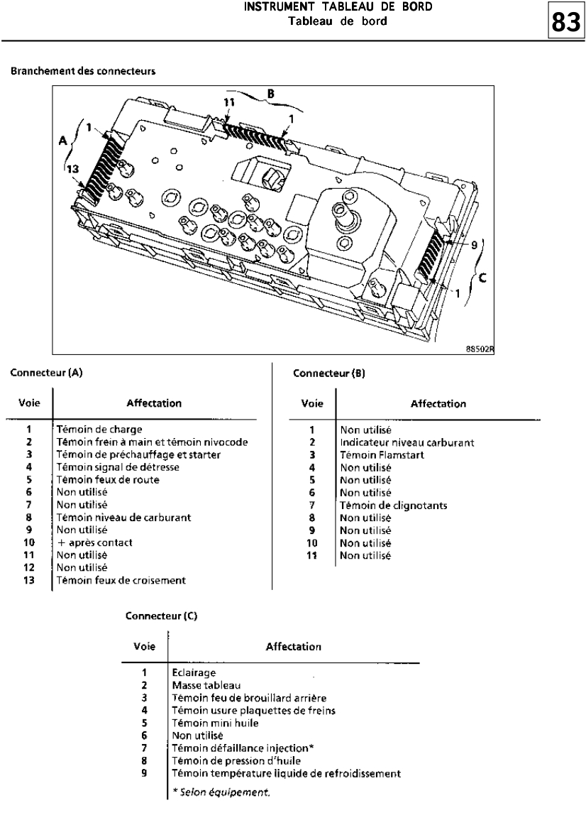

bonjour bastien, le tb de 21 gtd sans problème, il faut simplement couper 2 pattes de fixations en plastique ( je l'ait fait avec une pince coupante d'electricien) et ajuster la casquette en poncant car celui de la 21 est un peu plus epais .(avec une dremel) le plus dur a été la recuperation de mon compteur d'origine et l'adaptation sur celui de la 21. de plus je possede les plans electriques rta du master et de la 21 pour le cablage

ce sera un peu plus dur pour la pression d'huile car sur le bloc 21, c'est un niveau d'huile :evil:, mais comme chez renault les indicateurs de niveaux (température, carburant, pression d'huile...) ne sont que "des voltmetres", si je trouve une sonde de pression d'huile bi-contact pour mettre a la place de celle d'origine, je pense pouvoir recuperer et transmettre l'info a ce niveau d'huile :D
seul les diametres et filetages de ces sondes me manquent pour finir mon installation

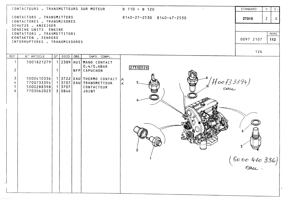

pour les sondes,tu les trouvera sur:
je pense que la sonde a eau doit être la numero 3 (cote embrayage), celle d'huile la numero 1 (cote turbo)
par avance, merci
Messages : 5919
Re: t35d cherche infos sur votre forum...
Salut, la sonde 3 est sous la boite à eau, au cul de la culasse, et c'est la sonde du témoin de chauffe si je ne m'abuse ( il y a un post là dessus quelque part mais je n'arrive pas à remettre la main dessus...).
La sonde 1 je ne pense pas que ça soit la pression d'huile car 0,4 / 0,6 bars ça ne correspond pas... d'origine il n' a pas la pression d'huile sur nos engins donc est-ce qu'elle apparait sur cette fiche rvi? Pas sûr...

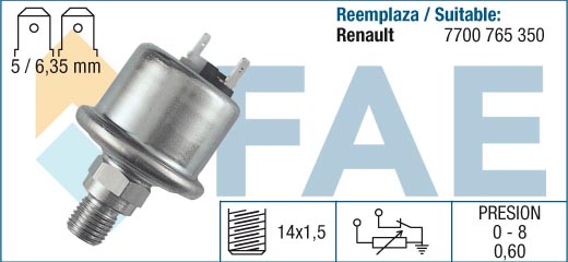

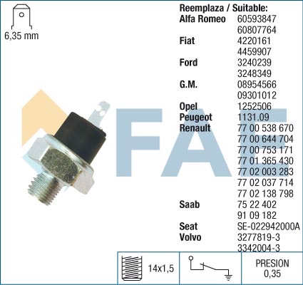

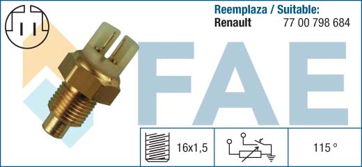

tout a fait d'accord avec toi dimitri, je compte seulement et simplement changer la sonde d'origine par une bi-contact: un contact pour garder la lampe temoin d'origine et un contact resistif pour la température ou la pression
pour exemple:
installation theorique sur le sofim
-pression d'huile:
a remplacer par:
et la température eau par:
c'est pour cela que je recherche les diametres et filetages des sondes d'origine :D

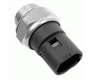

http://cgi.ebay.fr/ws/eBayISAPI.dll?Vie ... SS:FR:1123
Caractéristiques techniques : Produits complémentaires :
Dimension : M22x1.5
92-82°C
2 raccords
Voir nos autres offres sur les thermocontacts : THERMOCONTACTS
ou visitez notre boutique ICI
Marque et Modèle
Année de production
Moteurs
Cylindrée
RENAULT
MASTER T28 du 01/98 au 12/00 S8U 2.5D
du 01/98 au 11/01 S9W 2.8DTi
MASTER T33 du 01/98 au 12/00 S8U 2.5D
MASTER T35 du 01/98 au 12/00 S8U 2.5D
s.dem
Message par s.dem »
bonjour bastien, l'annonce que tu as trouve concerne le contacteur des ventilateur....
pas les sondes moteur. par contre sur oscaro:
http://www.oscaro.com/capteur-pression- ... 8451-162-p
pour la pression d'huile :)
et
http://www.oscaro.com/sonde-de-temperat ... 7435-830-p
pour la température eau :)
simplement il faut confirmer les diametres et filetages des ces sondes

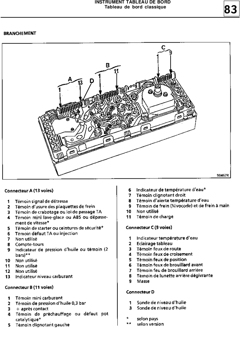

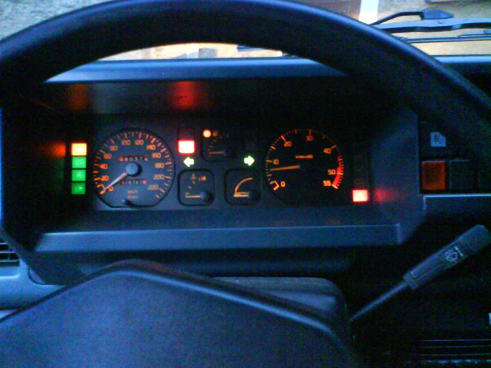

Salut à tous, je suis nouveau sur le forum. Je viens d'acheter un b 110 avec une benne pour mon bois, donc pas de 4x4 mais j'ai fait grace à vous ( et aux shemas de "s.dem" ) une installation super top : un bloc compteur d'espace série 1 à la place du mien, et tout fonctionne. Sur ce bloc il y a compteur, compte-tours, niveau d'essence, mano température d'eau, mano pression d'huile et même mano turbo. Pour les branchements des témoins et indicateurs d'essence il suffit d'ouvrir les connecteurs, de sortir une à une les fiches en les remmetant à la bonne place grace au schemas branchement " master, r 21, ou espace " que j'ai vu plus haut sur ce post. Pour la t° d'eau, remplacer la sonde n°5 par une bi-contact ref fae 34450 pour master. Pour l'huile remplacer la sonde n° 1 par un capteur de pression d'huile bi-contact ref fae 14110 pour r 21, chez oscaro, une 50 €. Les diam et filletages sont les mêmes, il faut juste tirer deux fils pour aller jusqu'au tab bord. ( pour la sonde d'huile j'ai du mettre une rallonge à cause d'une durite d'eau qui genne. Le compte-tours a besoin lui aussi d'un fil qui va à la borne w de l'alternateur. Si comme moi il n'y a pas cette borne, il faut souder un fil sur un des trois contacts, avant le pont de diodes. Le mano de turbo est le plus facile : couper le tuyau d'air qui va a la LDA et mettre un T pour aquarium sur lequel on vient brancher le tuyau du combiné.
Résultats : pour l'eau, la pression d'huile, le niveau d'essence et le mano turbo tout est ok et à l'air assez juste. Le régime du compte-tour par contre à l'air trés en dessous, ( 2500 t/mn pour 110 compteur ) La vitesse indiquée est supèrieure mais on peut tricher en retirant l'aiguille et en la faisant commencer en dessous du zéro, cela sera presque bon vers 90 /100 mais attention, à 50 compteur vous serez peut-être déjà à 60/65. Pour les kms par contre pas de solutions, ils indiqueront toujours plus, les rapports de boite et le calibrage du compteur étant differents.
Cette instalation est utile et facile, il faut juste prendre son temps et ne pas être dérangé quant on intèrvèrtit les fiches des connecteurs du tableau de bords.
Bon courrage

bonjour a tous. super ta modif :D moi j'ai change par une sonde fae 34280 pour l'eau, a la place de la sonde 3, mais elles semblent être toutes de même diametre sur le sofim :D par contre pas de problèmes pour l'huile...
pour le compteur, moi je l'ai change par le mien: en effet sur les 21, ils tournaient 2 fois plus que sur le master; une operation un peu delicate, mais loin d'être impossible
j'aimerais en savoir un peu plus pour le turbo: as tu des photos
