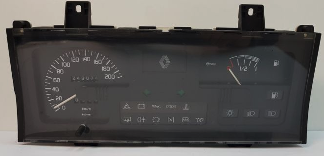

Mon compteur Véglia "d'origine" ne comporte pas de compte tour.
Il est commun aux Master et Clio ce ces générations.
Certaines Clio on reçu un compteur avec compte tour. très proche de celui de l'espace II..
Tellement proche que je vais utiliser la documentation de celui de la Clio pour manœuvrer avec celui de l'espace. Schéma plus bas..

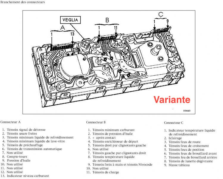

J'ai pu établir/confirmé la compatibilité entre le circuit électrique du tableau et le schéma entre mes mains pour le compteur d'Espace II 2.1TD. Pour l'essentiel il est identique en terme de brochage sur ses connecteurs B et C
EDIT : Voici une table de mappage entre le faisceau du tableau de Super-5 / Master / B110/90 et celui de l'Espace II
CONNECTEUR A
Connecteur TDB B90/110/120 Connecteur TDB Espace II Déscription
A1 B11 Témoin de charge
A2 B9 Témoin frein à main
A3 ? Préchauffage, starter
A4 A1 Signal feux de détresse
A5 C3 Témoin feux de route
A6 vide vide
A7 vide vide
A8 B1 Témoin réserve niveau carburant
A9 vide vide
A10 B3 +12 VDC après contact
A11 vide vide
A12 vide vide
A13 C4 Témoin feux de croisement
CONNECTEUR B
B1 vide vide
B2 A13 Jauge à carburant (10-300 Ohm)
B3 A5 Témoin Flamstart
B4 vide vide
B5 vide vide
B6 vide vide
B7 B5 & B7 Témoin clignotants (unis gauche + droite)
B8 vide vide
B9 vide vide
B10 vide vide
B11 vide vide
CONNECTEUR C
C1 C2 & C5 Éclairage tableau + Feux de position
C2 C9 Masse tableau
C3 C7 Témoin feux brouillard AR
C4 vide vide
C5 ? Témoins mini huile
C6 vide vide
C7 ? Témoin défaillance injection
C8 B2 Témoin de préssion d'huile
C9 B8 Témoin de temp de liquide de refroidissement
AUTRE
Sonde moteur B90/110/120 Connecteur TDB Espace II Déscription
Borne W Alternateur A8 Compte tour
Sonde Temp Calorstat C1 Jauge Température de liquide de refroidissement

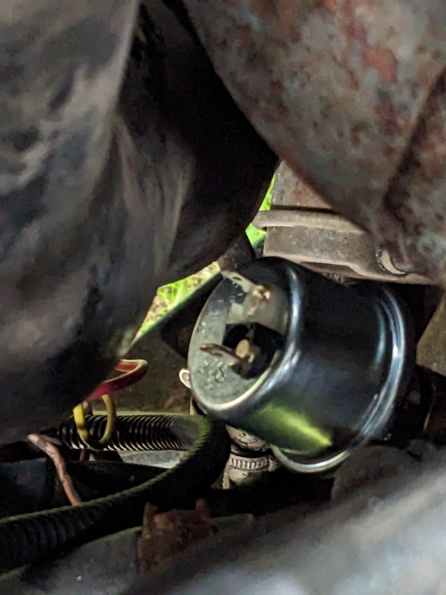

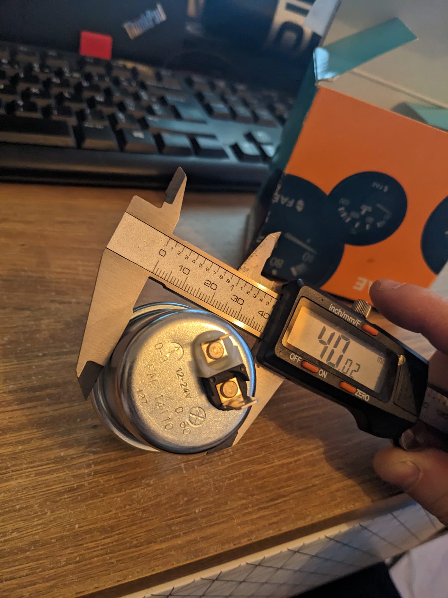

Autrement idem, il y à moyen d'avoir la pression d'huile au TDB mais il faudrait avoir une sonde
EDIT : En fait il s'agit juste d'un niveau.. pas de pression ici. Mais éventuellement je peux m'en servir de jauge pour mon second réservoir.. :D

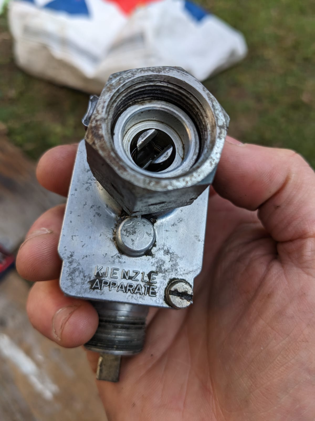

Avec l'ancien compteur la dérive étais moindre. Il faut savoir que sur mon B la prise de vitesse se fait sur la boite de vitesse ZF, pas mal de chose derrière fausse les résultats, rapport de BT, de Ponts, et bien-sur la dimension des roues.
Pas fâché je me dit qu'il y à une solution à tout. Et la semaine dernière à la casse j'ai ramassé un renvois coudé de câble de vitesse sur un T35D :
On peux lire sur le flanc de la pièce: 2,538 je devine que c'est le rapport de multiplication / réduction de re renvoi coudé.
Histoire de faire l’essai je l'ai monté tel quel. Bien-sur ça ne va pas non plus, j'ai maintenant une vitesse bien trop faible. autour de 40km/h pour 80km/h au PIF.. :102: :?
Par contre ce que je trouve intéressant c'est que ce petit dispositif à l'air d'avoir un train d'engrenage simple à l’intérieur. et qu'en faisant un nouveau couple de pignons, je devrais pouvoir avoir ce que je veux :)
Il semble néanmoins plombé sur une de ses deux vis pour éviter son ouverture, vous avez déjà vu ça ?

Bon à défaut de régler mes soucis d'affichage de vitesse pour le moment, je me suis mis en tête de mettre en place un manomètre de pression d'huile. La solution déjà abordé de plaque sandwich entre le filtre et le bloc ne me convient que moyennement. Donc j'ai continuer à regarder un peu ailleurs dans nos archives :)
Quelque pages plus tôt dans ce thread on peux lire ...
par b 110 » 23 sept. 2011 21:24
Pour l'huile remplacer la sonde n° 1 par un capteur de pression d'huile bi-contact ref fae 14110 pour r 21, chez oscaro, une 50 €. Les diam et filletages sont les mêmes, il faut juste tirer deux fils pour aller jusqu'au tab bord. Pour la sonde d'huile j'ai du mettre une rallonge à cause d'une durite d'eau qui genne.
J'ai donc commandé une sonde FAE 14110 bi-voie, 0-8bars d'un côté et contacteur pour le voyant de pression à 0,6bar de l'autre. ainsi qu'un manomètre FAE 99380 0-8bar pour aller avec.
La tentative de montage est prévu pour ce week-end.. :)

Ce message arrive plus tard que prévu :lol:
Eh oui les choses ne se déroules jamais comme on veux..
La tentative de montage de la sonde deux voies à été rendu plus compliqué qu'escompté à cause de la proximité avec trois éléments, deux conduites rigide venant du bloc moteur, et le raccords d'arrivé d'air du turbo.
Le manocontact d'origine est enclavé entre les deux rigides et normalement le raccords du turbo passe devant (démonté ici).

Impossible donc de faire rentrer tel quel la sonde FAE deux voies.. seul solution lui adjoindre une rallonge (14x1.5 --> 14x1,5).
Mais bien sur ça serais trop simple ...
Maintenant ça rentre mais du coup on touche la durite du turbo :twisted:
Mais heureusement Martouff qui m'as coiffé au poteau dans cette aventure de préssion (d'huile) à trouver la bonne solution :drinkingcheers:
Ils faut recouper entre 3 et 5 cm de durite coté turbo pour decaller un peu le coude.. et la magie ça passe :)
Résultat moteur chaud au ralenti :
Je commence tout juste à tester mais le comportement semble également le suivant chez Mo :
- Au ralenti à on est à 6 bars, le clapet de décharge se déclenche.
- Dans les tours a froid on peux monter à 7 bars. (Huile épaisse).
- A chaud vers 1500tr/min on descends à 4 bars.
- Au ralenti à chaud on est vers 1,5 bars.

Re: tunning tableau de bord
Message par Martoufe »
Héhé
Merci à toi pour les references ! En effet, la découpe de la durite aide le passage !
A peu près les même valeurs de mon coté,
Plutôt 1 bars au ralentis à chaud chaud de mon coté.
