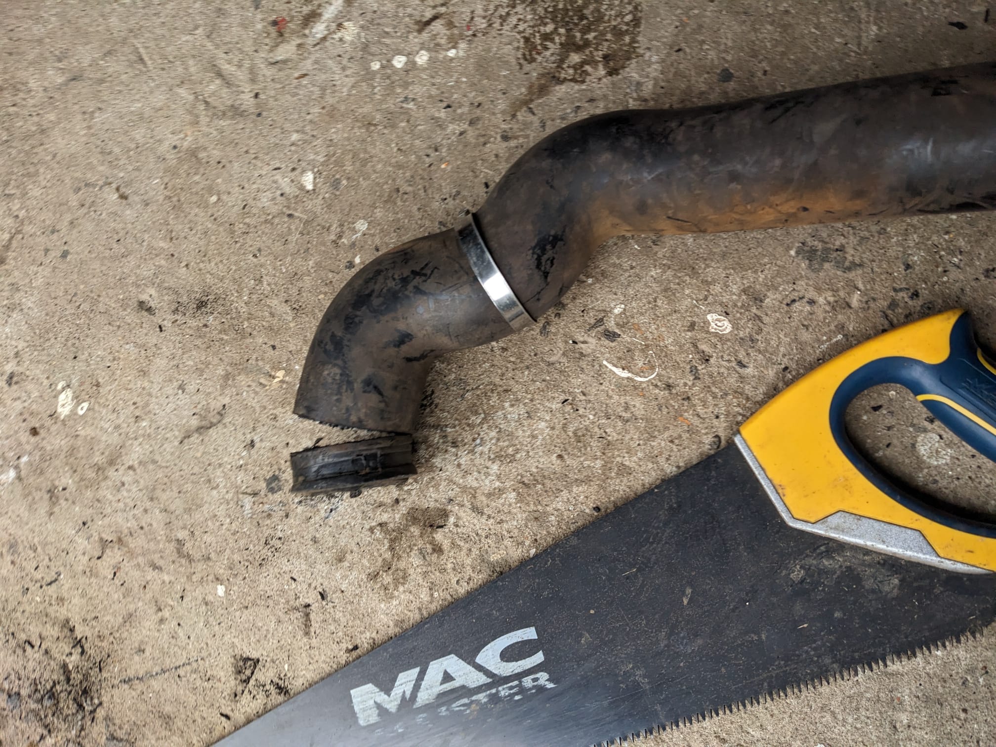

La tentative de montage de la sonde deux voies à été rendu plus compliqué qu'escompté à cause de la proximité avec trois éléments, deux conduites rigide venant du bloc moteur, et le raccords d'arrivé d'air du turbo.
Le manocontact d'origine est enclavé entre les deux rigides et normalement le raccords du turbo passe devant (démonté ici).
Impossible donc de faire rentrer tel quel la sonde FAE deux voies.. seul solution lui adjoindre une rallonge (14x1.5 --> 14x1,5).
Mais bien sur ça serais trop simple ...
Maintenant ça rentre mais du coup on touche la durite du turbo :twisted:
Mais heureusement Martouff qui m'as coiffé au poteau dans cette aventure de préssion (d'huile) à trouver la bonne solution :drinkingcheers:
Ils faut recouper entre 3 et 5 cm de durite coté turbo pour decaller un peu le coude.. et la magie ça passe :)

Merci à toi pour les references ! En effet, la découpe de la durite aide le passage !
