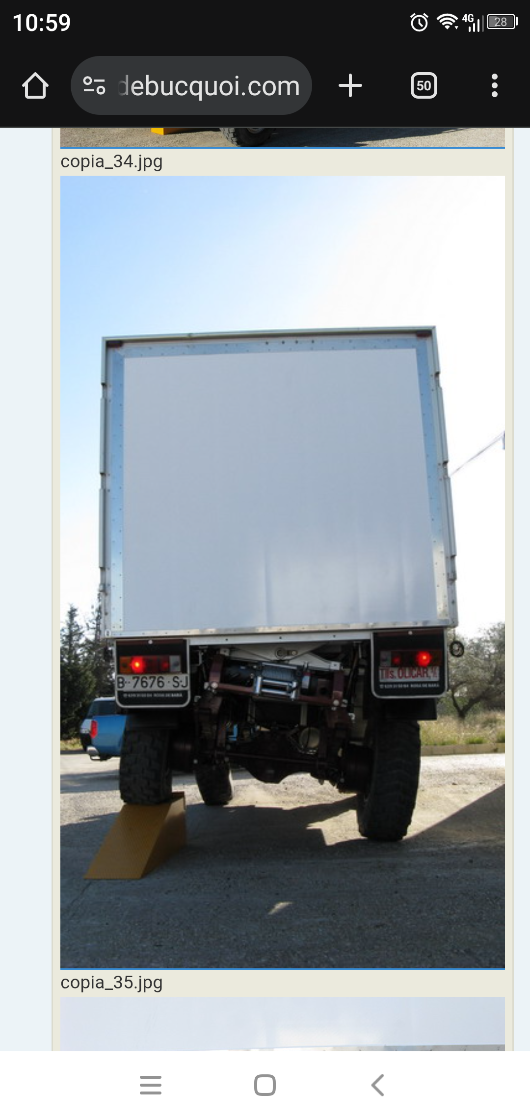

difficile de dire effectivement comment le vehicule se comporterait en "souple"
l'avantage si on peut dire du "tout rigide" c'est que l'inclinaison de tout le véhicule est celui de la cabine donc d'un coté on pourrait penser que t'es pas pris en traitre... mais d'un autre coté les basculement sont brutaux et on ne s'y attend pas forcément comme ici avec le pinz , certes l'aspect 6x6 le dispense d'avoir besoin de croiser pour garder de la motricité mais on peut se poser la question ce que donnerai un montage souple.
on ne peut pas vraiment parler d'horizontalité, il n'y a pas un contrepoids dans une quille comme sur un bateau non plus... :mrgreen:
si le montage est rigide a l'arriere ça suis l'essieu arriere si c'est a l'avant ça suit la cabine et donc plus l'essieux avant mais quand celui ci plonge ça suit quand même.
dans le cas du rigide les passages d'un coté a l'autre son brutaux comme on le voit avec le pinz .

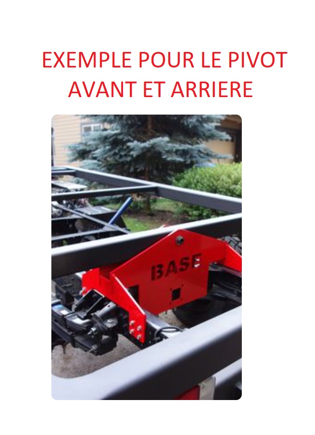

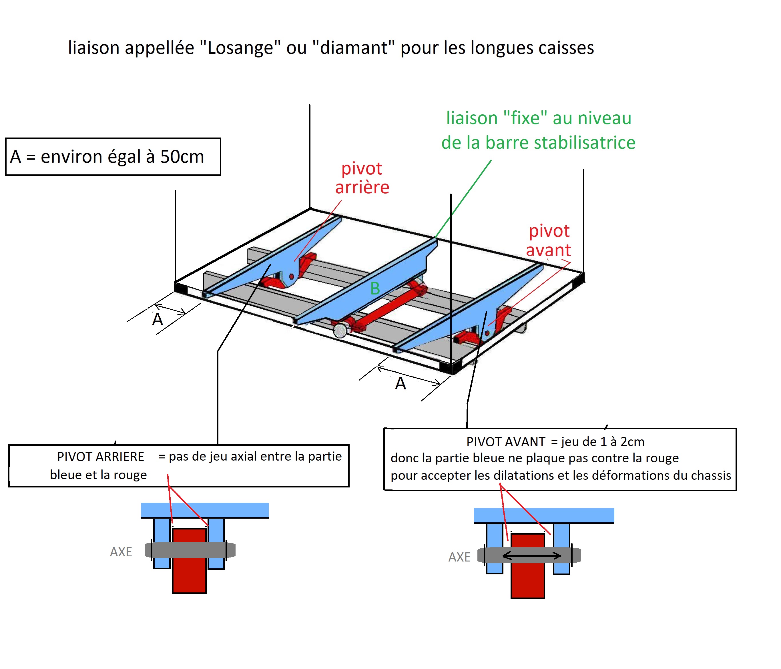

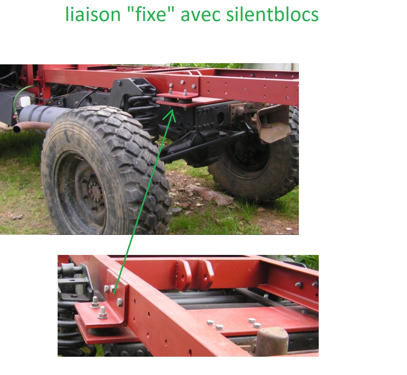

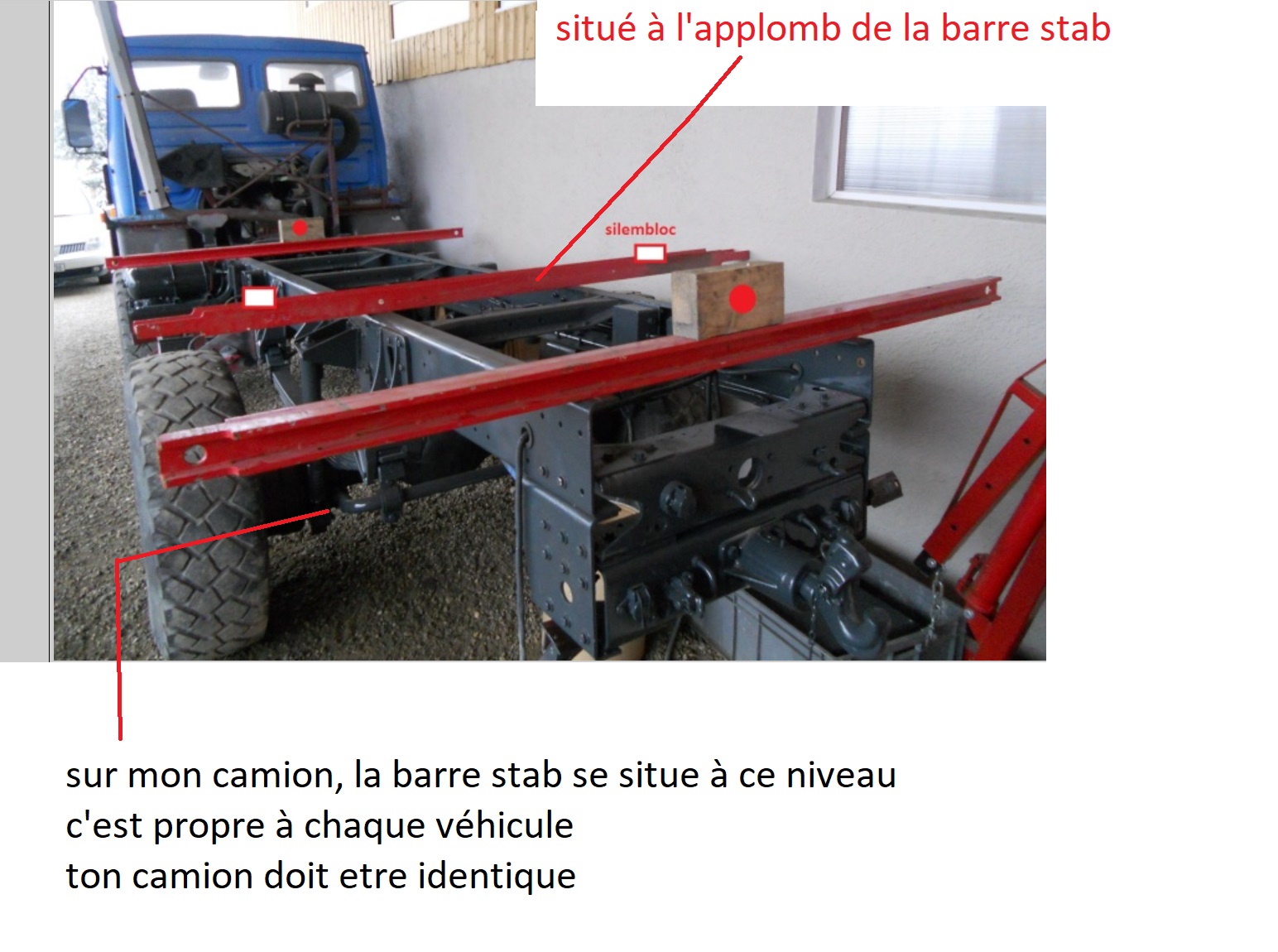

J'ai opté pour un faux châssis style benne basculante car c'était plus simple à ce moment là de ce chantier, je vous partage quelques photos de mon système fait maison :
"Entre temps j'ai refait les deux axes avec un épaulement sur l'extérieur et une bague en téflon + goupille sur l'intérieur"
"J'avais vu des montages avec deux bras de maintient à lavant et avec les ressorts, mais qui était juste en forme de I et la plupart mettaient deux ressorts compressif de chaque coté, dont un faisait fusible en cas d'arrangement. L'idée met venue de faire une bras en forme de L comme ça le longeron arrive en buté, de ce fait, plus de risque d'avoir le faux châssis qui se retourne avec la cellule"

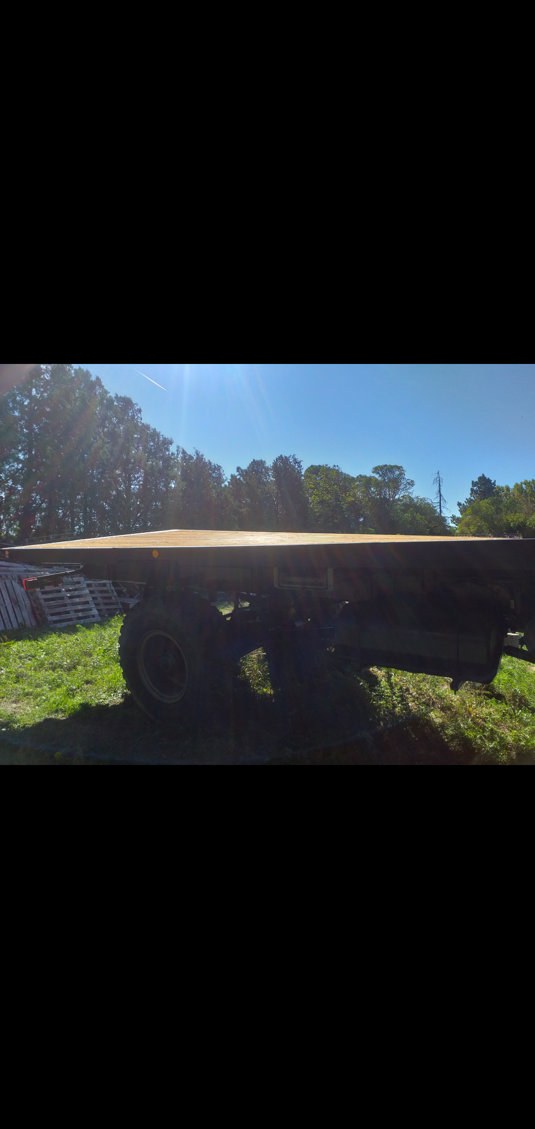

Sur cette photo j'avais fait un essaie avec le plateau bridé sur le châssis, on peut observer sa déformation :
Avec le système benne basculante :
