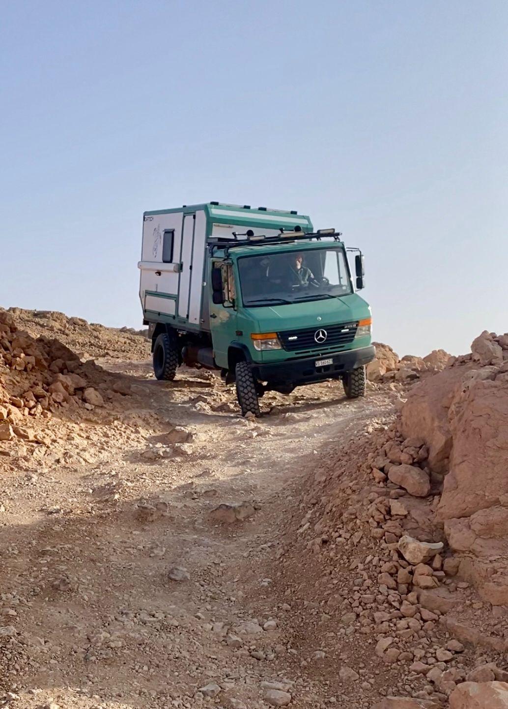

Je me pose la question comment un véhicule 3 points châssis souple aurait réagit à la place du C304, comme on peut le voir sur les 3 points la caisse reste quasi à l'horizontalité et l'essieu arrière épouse en prennent l'angle du terrain, avec cette souplesse il aurait gardé toute les roues au sol ?! En vidéo coté spectateur on n'a pas la même vision du terrain ça fausse l'appréciation des angles / devers..
Cette histoire avec ton Iveco eurocargo, il est monté avec une cellule ? châssis fixe ou un système souple ?

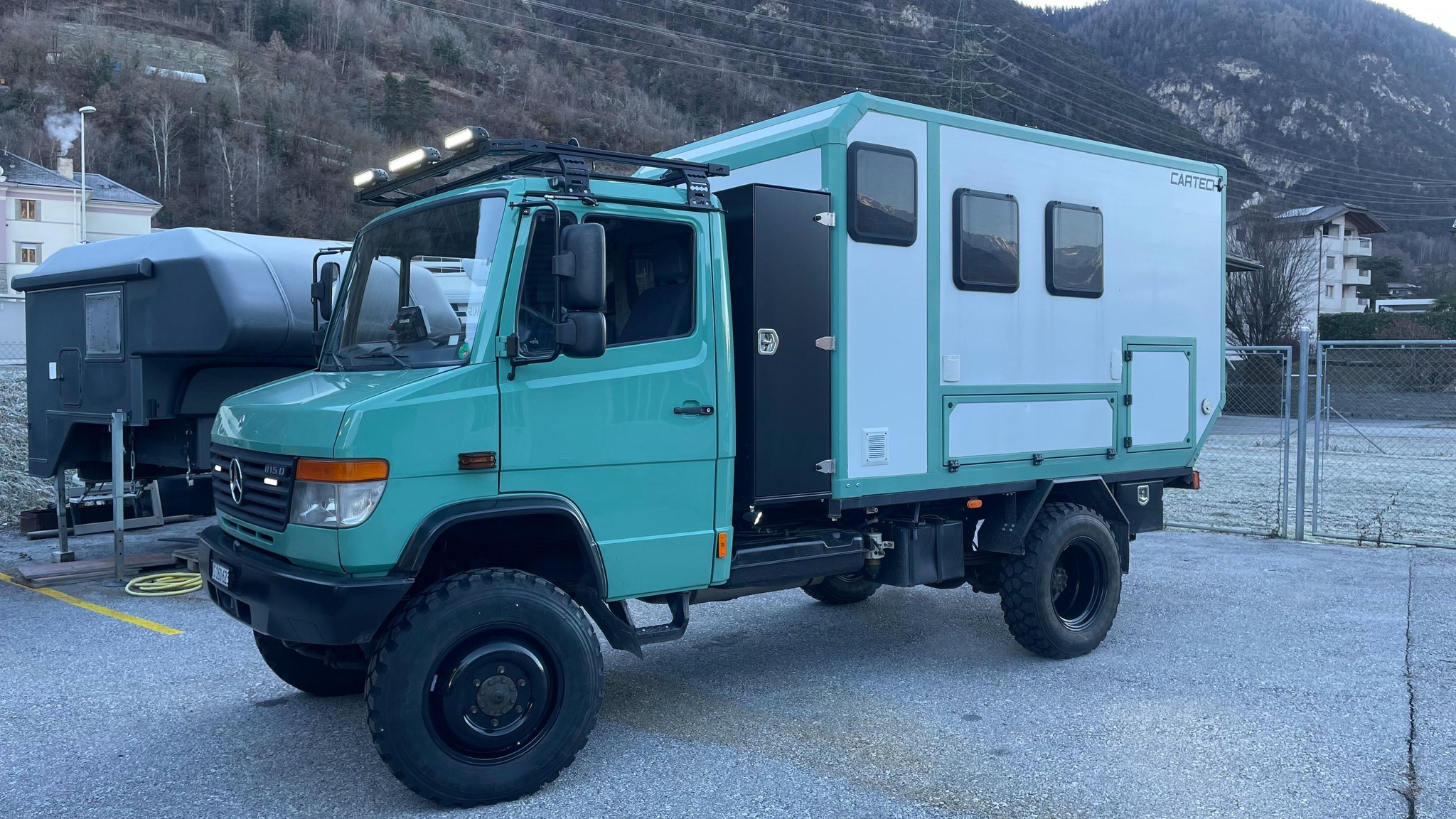

Vu sur le boncoin à vendre à ce jour Renault 110 150 4x4, ex edf 3places
Empattement 3m40
Traitement châssis époxi
Faux châssis et cellule sur mesure (4m98x2m34)
J'ai essayé de discuter avec cette personne, mais elle m'a envoyé bouler au bout de 2 messages car on n'était pas sur un forum de discution, j'adore ce style d'approche,mais bon, passons sur le sujet du topic "flexibilité et torsion du châssis"
En regardant de plus près son ex EDF, j'ai était surpris de son faux châssis maison, avec du tube carré qui semble être du 3 mm et tenu par des ressort à compression, je pense sincèrement de la légèreté de ce faux châssis et les surprises pour les nouveaux propriétaires :mrgreen:
On peux comparer la section des profilés utilisé par Gorges avec son système à balancier et ce bricolage avec du tube très fin, en sachant qu'un châssis Renault dans ces gammes là sont très très souple ..
J'ai de sérieux doute sur la durée de sa caisse polyfont et du faux châssis sur des pistes et en franchissement 😯

difficile de dire effectivement comment le vehicule se comporterait en "souple"
l'avantage si on peut dire du "tout rigide" c'est que l'inclinaison de tout le véhicule est celui de la cabine donc d'un coté on pourrait penser que t'es pas pris en traitre... mais d'un autre coté les basculement sont brutaux et on ne s'y attend pas forcément comme ici avec le pinz , certes l'aspect 6x6 le dispense d'avoir besoin de croiser pour garder de la motricité mais on peut se poser la question ce que donnerai un montage souple.
on ne peut pas vraiment parler d'horizontalité, il n'y a pas un contrepoids dans une quille comme sur un bateau non plus... :mrgreen:
si le montage est rigide a l'arriere ça suis l'essieu arriere si c'est a l'avant ça suit la cabine et donc plus l'essieux avant mais quand celui ci plonge ça suit quand même.
dans le cas du rigide les passages d'un coté a l'autre son brutaux comme on le voit avec le pinz .
