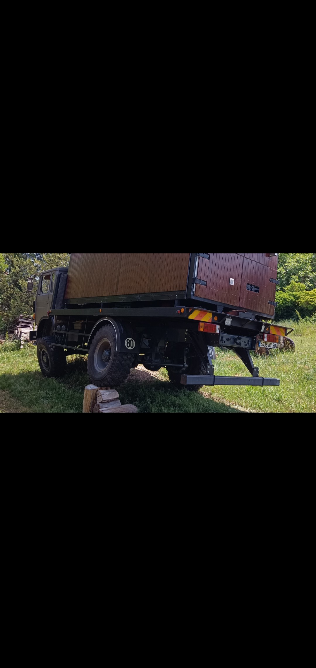

@voyageurdetoiles , Non, aucun coup de chaud, comme dit, aucun ressenti depuis la cabine, à part cette résistance soudaine. Mon Eurocargo est en benne, rigide, avec une caravane 4m30 posée dessus sur son châssis, amorti par des pneus, et bien sanglée, donc 1 tonne de charge, finalement plus léger qu'une cellule. Solution temporaire pas chère, qui finalement a duré, à cause du confort. :D
Quand au tube de 3mm d'épaisseur, perso ca ne me choque pas, un tribenne 6t de 2t8 à vide charge sur 4 points pivots seulement 3.2 tonnes sans problème (officiellement!), le tube étant du 60x60 en 3mm, environ 160 de large, châssis 88cm de mémoire. Une caisse de camion aménagée, sans le jacuzzi, le garage à Smart et le marbre au sol aura bien du mal à arriver à un tel poids, non ?
Sur mon ancien Magirus 170D11FA, la caisse transport de fruit (renforcée en C de fibres de verre) rajoutée en lieu et place du shelter technique d'origine, était fixée comme à l'origine soudée à l'arrière et maintenue à l'avant par un système de brides en boulons comprimant des rondelles Belleville empilées, pour environ 5 à 8 cm de débattement.

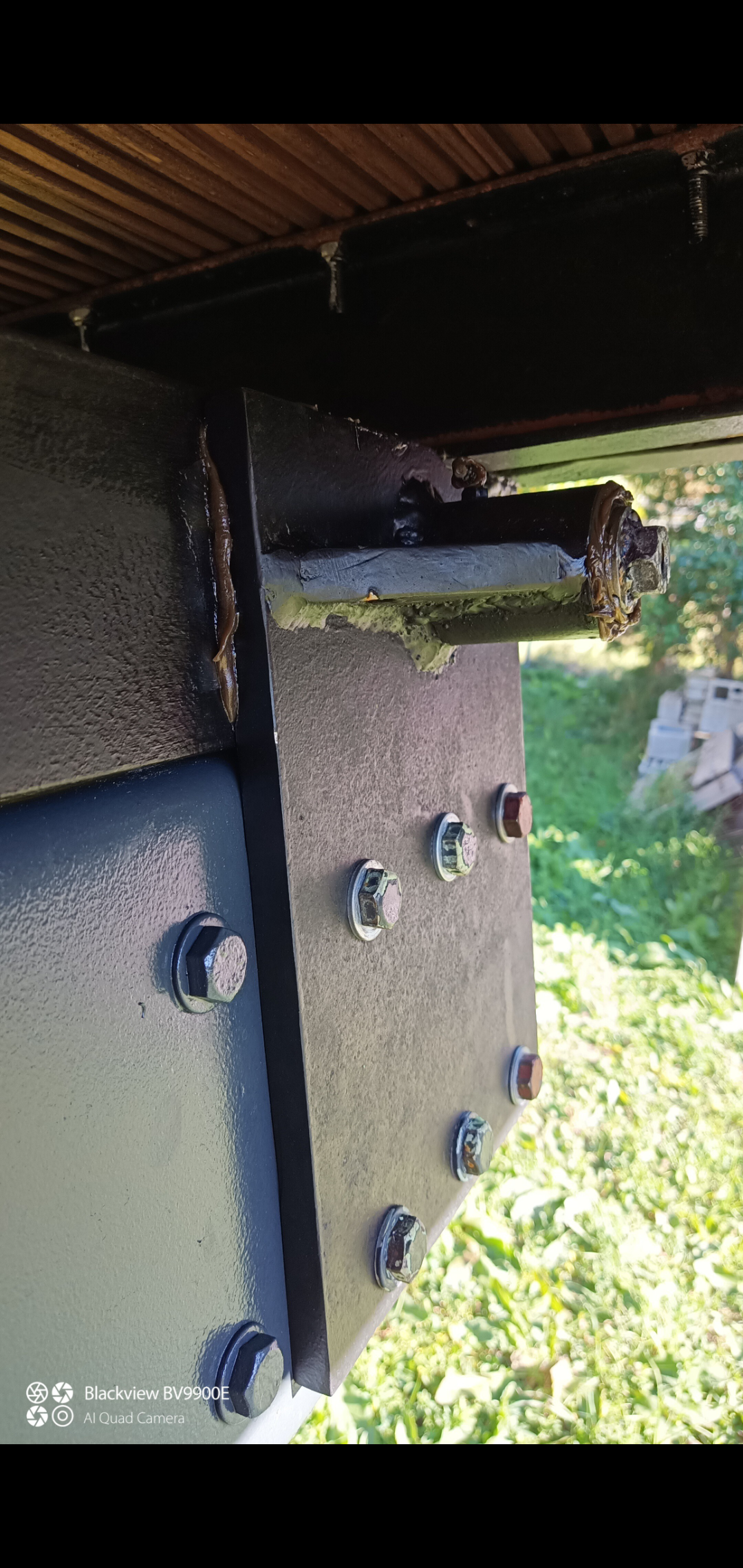

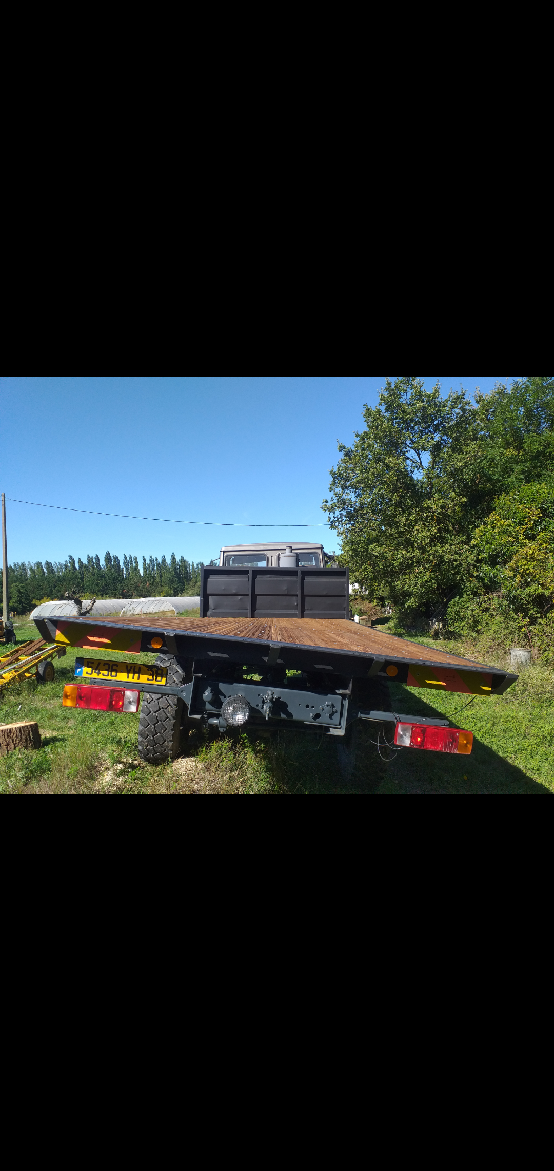

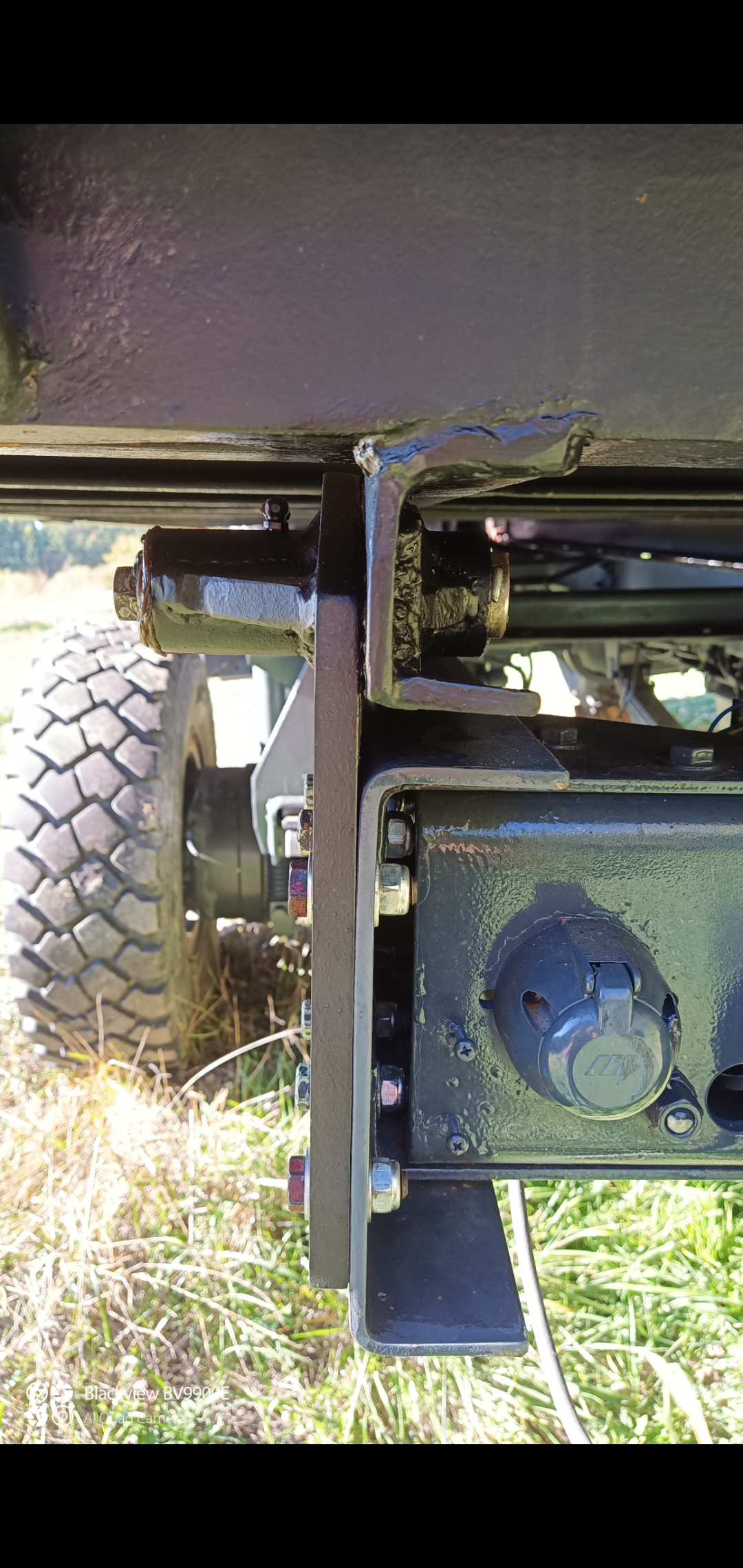

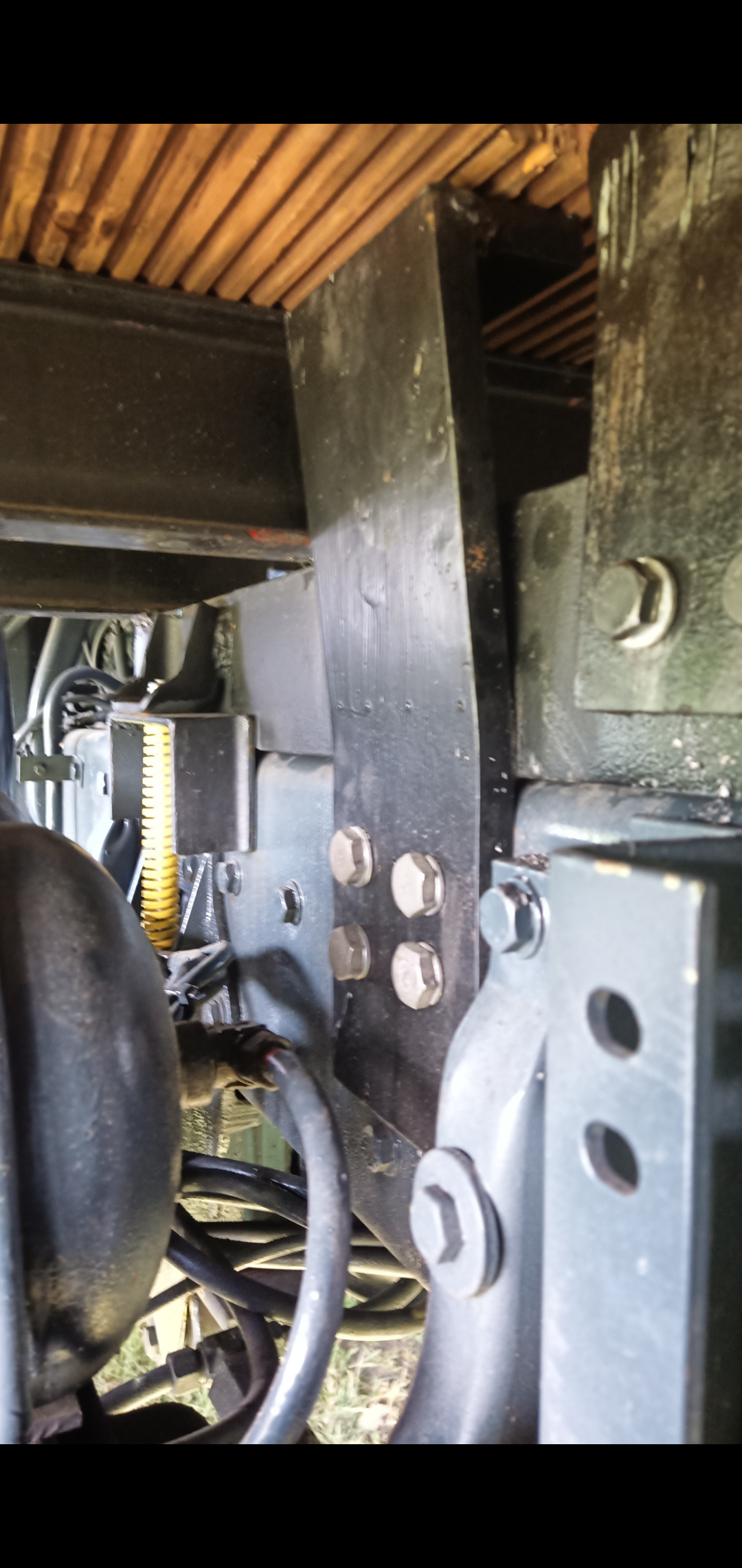

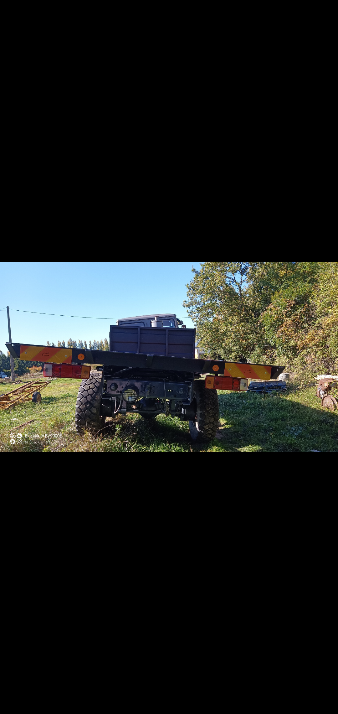

J'ai opté pour un faux châssis style benne basculante car c'était plus simple à ce moment là de ce chantier, je vous partage quelques photos de mon système fait maison :
"Entre temps j'ai refait les deux axes avec un épaulement sur l'extérieur et une bague en téflon + goupille sur l'intérieur"
"J'avais vu des montages avec deux bras de maintient à lavant et avec les ressorts, mais qui était juste en forme de I et la plupart mettaient deux ressorts compressif de chaque coté, dont un faisait fusible en cas d'arrangement. L'idée met venue de faire une bras en forme de L comme ça le longeron arrive en buté, de ce fait, plus de risque d'avoir le faux châssis qui se retourne avec la cellule"

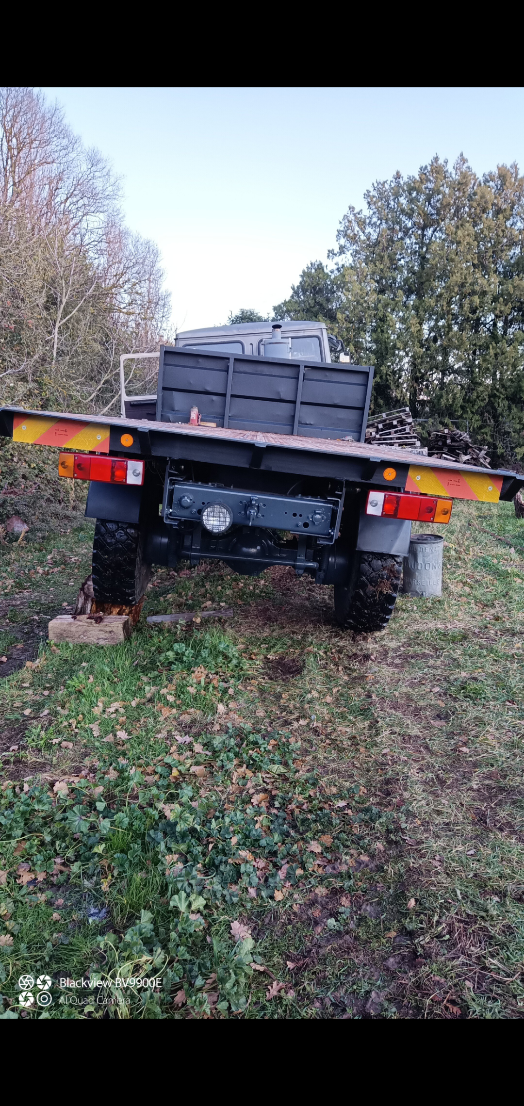

Sur cette photo j'avais fait un essaie avec le plateau bridé sur le châssis, on peut observer sa déformation :
Avec le système benne basculante :
