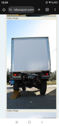

Je me pose la question comment un véhicule 3 points châssis souple aurait réagit à la place du C304, comme on peut le voir sur les 3 points la caisse reste quasi à l'horizontalité et l'essieu arrière épouse en prennent l'angle du terrain, avec cette souplesse il aurait gardé toute les roues au sol ?! En vidéo coté spectateur on n'a pas la même vision du terrain ça fausse l'appréciation des angles / devers..

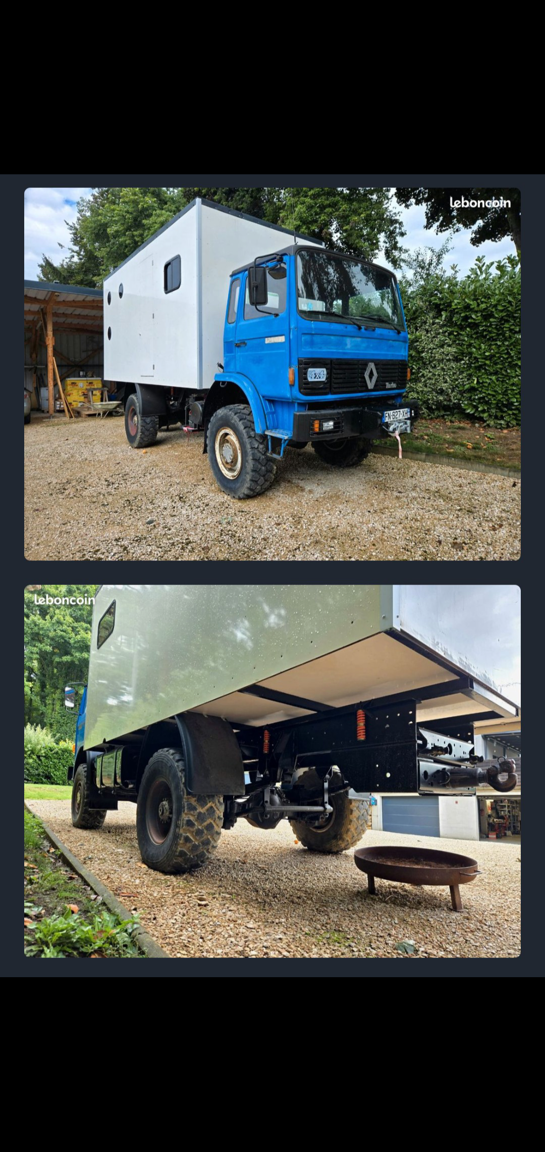

Vu sur le boncoin à vendre à ce jour Renault 110 150 4x4, ex edf 3places
Empattement 3m40
Traitement châssis époxi
Faux châssis et cellule sur mesure (4m98x2m34)
J'ai essayé de discuter avec cette personne, mais elle m'a envoyé bouler au bout de 2 messages car on n'était pas sur un forum de discution, j'adore ce style d'approche,mais bon, passons sur le sujet du topic "flexibilité et torsion du châssis"

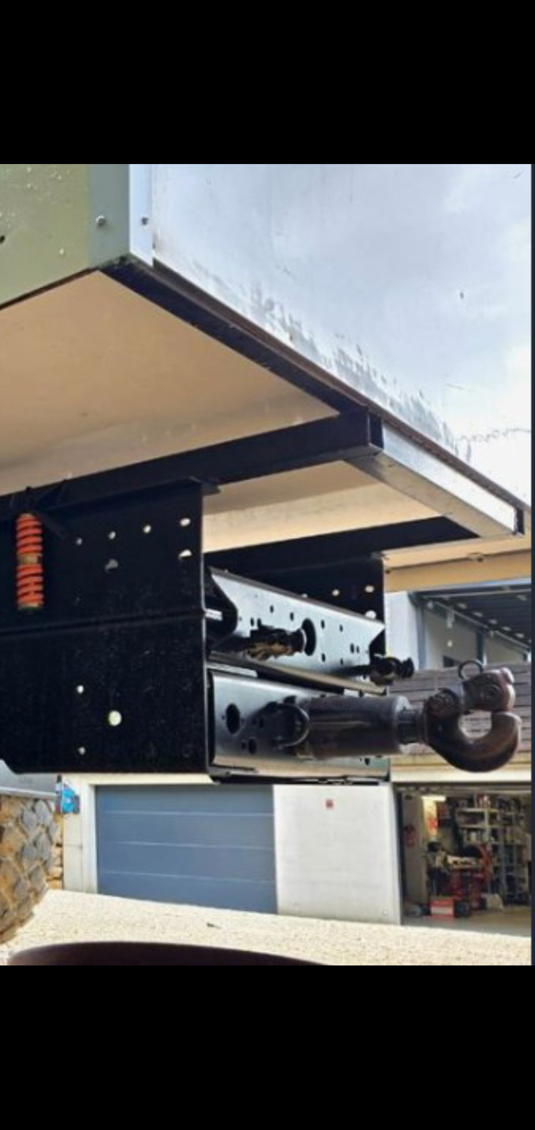

En regardant de plus près son ex EDF, j'ai était surpris de son faux châssis maison, avec du tube carré qui semble être du 3 mm et tenu par des ressort à compression, je pense sincèrement de la légèreté de ce faux châssis et les surprises pour les nouveaux propriétaires :mrgreen:
On peux comparer la section des profilés utilisé par Gorges avec son système à balancier et ce bricolage avec du tube très fin, en sachant qu'un châssis Renault dans ces gammes là sont très très souple ..
J'ai de sérieux doute sur la durée de sa caisse polyfont et du faux châssis sur des pistes et en franchissement 😯

Quand au tube de 3mm d'épaisseur, perso ca ne me choque pas, un tribenne 6t de 2t8 à vide charge sur 4 points pivots seulement 3.2 tonnes sans problème (officiellement!), le tube étant du 60x60 en 3mm, environ 160 de large, châssis 88cm de mémoire. Une caisse de camion aménagée, sans le jacuzzi, le garage à Smart et le marbre au sol aura bien du mal à arriver à un tel poids, non ?
Sur mon ancien Magirus 170D11FA, la caisse transport de fruit (renforcée en C de fibres de verre) rajoutée en lieu et place du shelter technique d'origine, était fixée comme à l'origine soudée à l'arrière et maintenue à l'avant par un système de brides en boulons comprimant des rondelles Belleville empilées, pour environ 5 à 8 cm de débattement.

Je disais qu'elle restait quasi horizontal avec un 3 points en prenant exemple sur les photos de Gorges 😉
Sur le parcours du Zetros en croisement montant et descente bien balaise, la caisse suive l'avant de la cabine vu qu'elle est bridé juste derrière et tu as raison que mécaniquement elle prend l'angle de l'essieu directeur :thumbup:

D'accord je prend ton vu en comparaison d'une benne camion, mais c'est l'ensemble qui est tout en acier qui fait sa solidité, de plus le fond en acier ou caisse frigo font auto portant ce qui rend plus solide l'ensemble, là j'ai un peu des doutes mais bon tant que cela tiens .. ça aurait intéressant d'avoir l'avis et comment il a fait sa construction avec le propriétaire ... À suivre 😉
