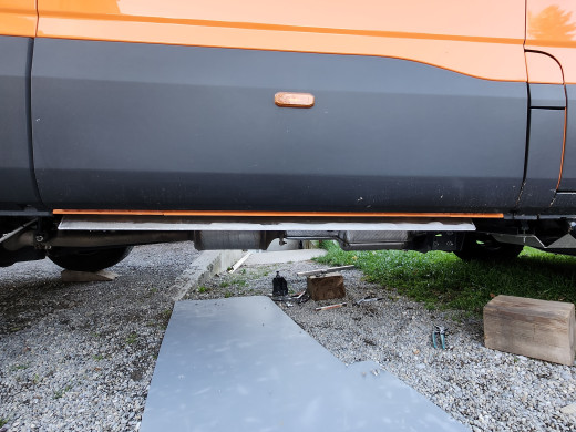

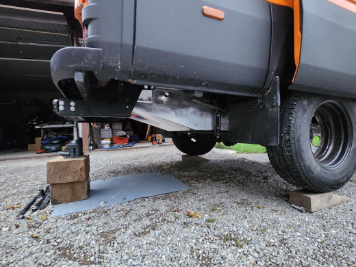

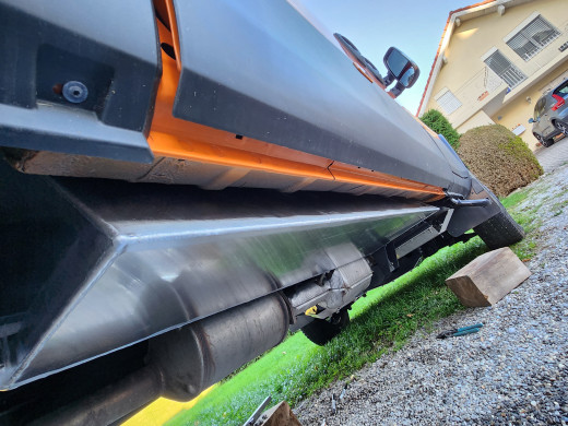

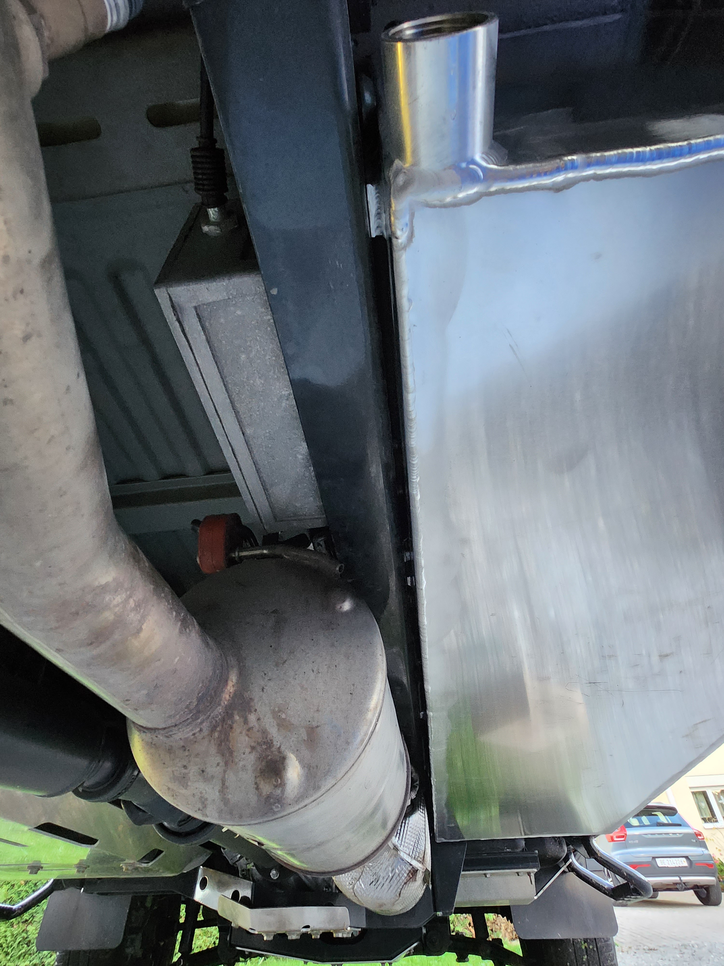

Le réservoir sous la porte latérale.

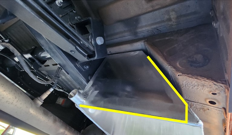

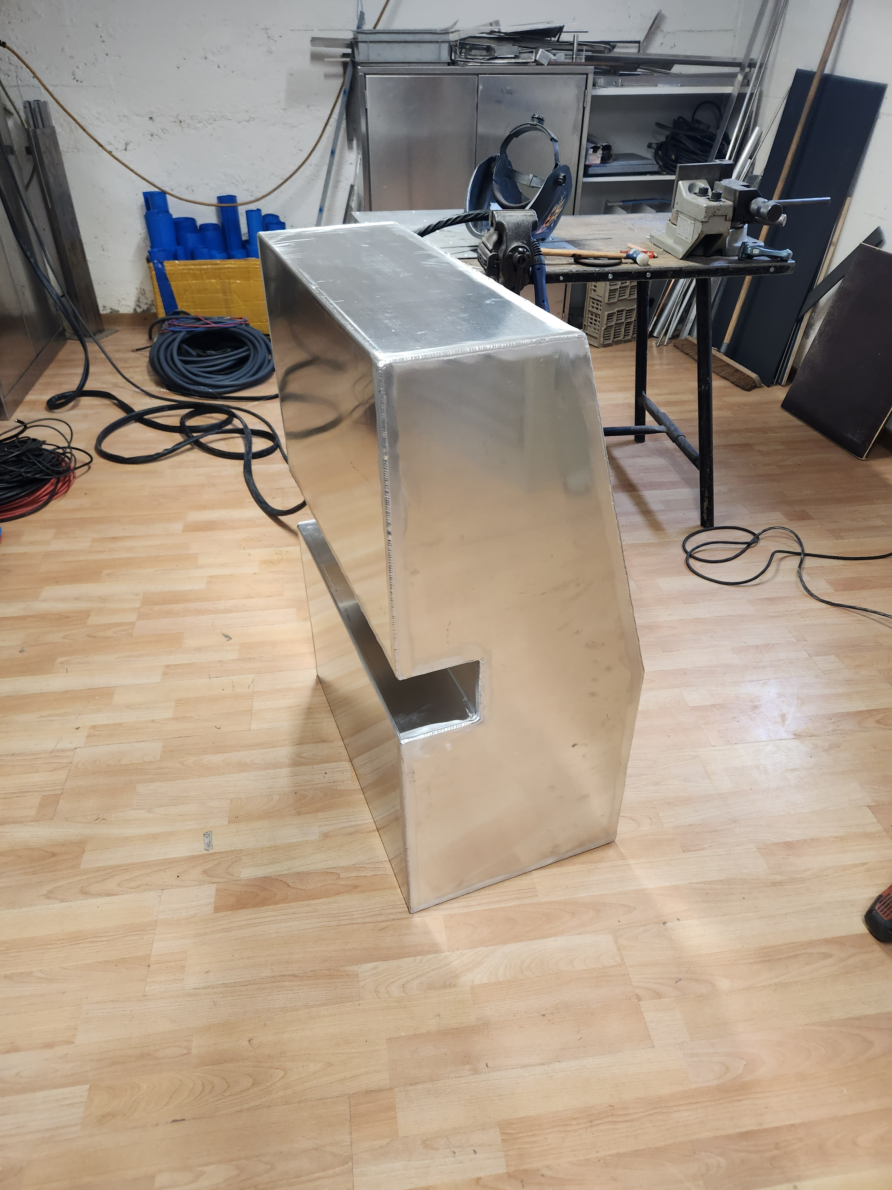

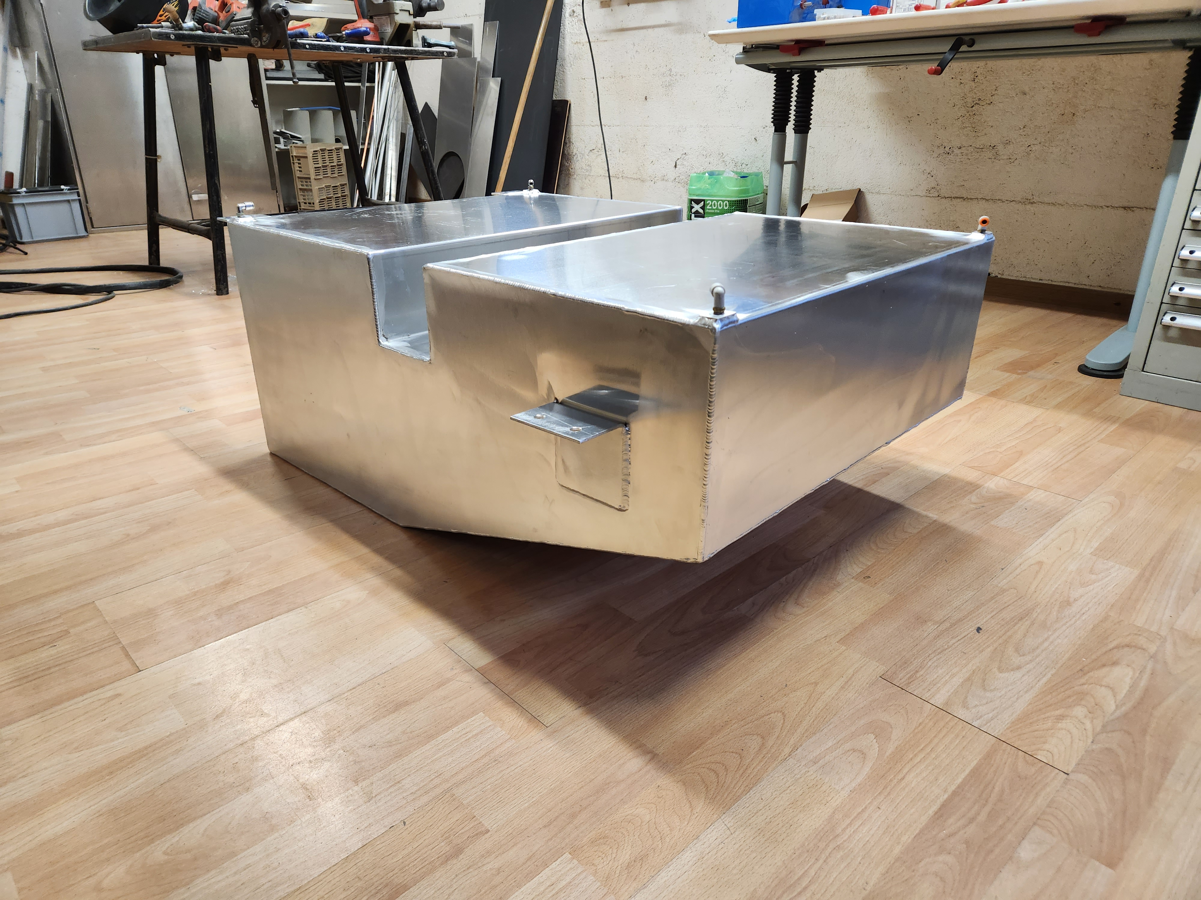

Le réservoir arrière, beaucoup plus simple. Environ 250 litres.

C’est sûr que l’on perçoit bien la piètre compétence en technique, particulièrement pour la chaudronnerie aluminium
C’est honteux de donner de si mauvais exemples 🤡
Messages : 21505
Re: Aménagement d'un 50c18 achleitner.
mieux vaut être sur que ta barre stabilisatrice ne travaille bien qu'en torsion et ne se déplace pas du tout en hauteur.
le latéral est très anguleux, j'aurais sans doutes fait comme toi pour m'épargner un pli suplémentaire mais le volume représenté dans cette "pointe" est lui négligeable.
en tous cas beau travail comme d'hab'. je n'aurais su t'aider concernant les photos n'ayant même pas moi même de smartphone :mrgreen:

Moi à vrai dire c’est le parquet dans la chaudronnerie qui me chagrine
Risque d’incendie !!!
Mais que font les contrôles de sécurité ? 😵‍💫😉😂

zebulon54 a écrit : 31 oct. 2023 08:33 Moi à vrai dire c’est le parquet dans la chaudronnerie qui me chagrine
:lol: c'est plus propre que mon appartement !

hippo a écrit : 31 oct. 2023 08:14 mieux vaut être sur que ta barre stabilisatrice ne travaille bien qu'en torsion et ne se déplace pas du tout en hauteur.
Oui c'est négligeable mais c'est encore plus de travail de faire autrement.
Pour la barre stabilisatrice, normalement elle ne peut pas monter.
Si c'est toute fois le cas, c'est pas trop de travail que de lui donner plus de place.
