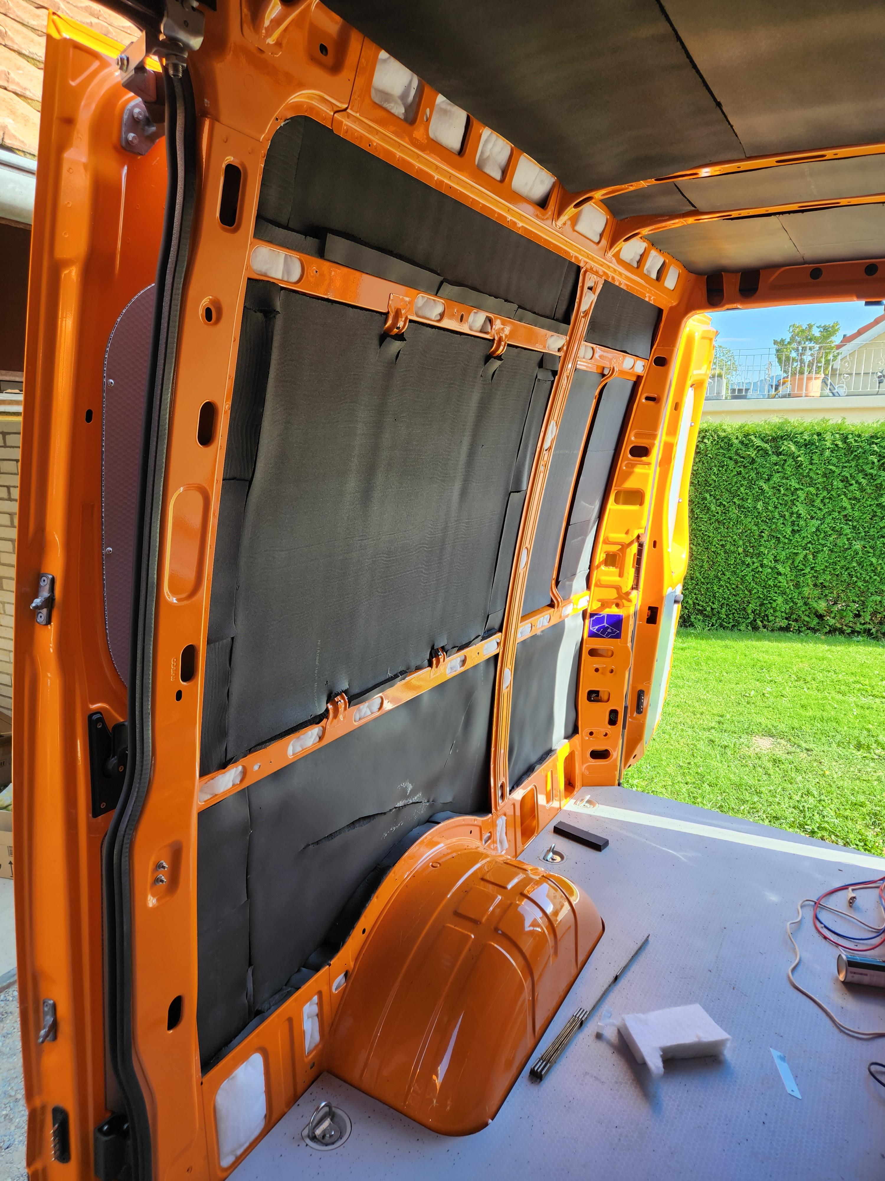

Bonjour à tous.
Jai commencé les travaux.
Montage de deux panneaux solaires de 430w chacun.
Installation d'une batterie provisoire 228Ah en 48v avec un convertisseur 5000VA.
Un régulateur 100/20, malheureusement je vais devoir certainement le changer car la tension des panneaux arrivent parfois à 103V et le régulateur se met en défaut.
J'ai commencé l'isolation, armaflex et ecopeg pour les montants.
