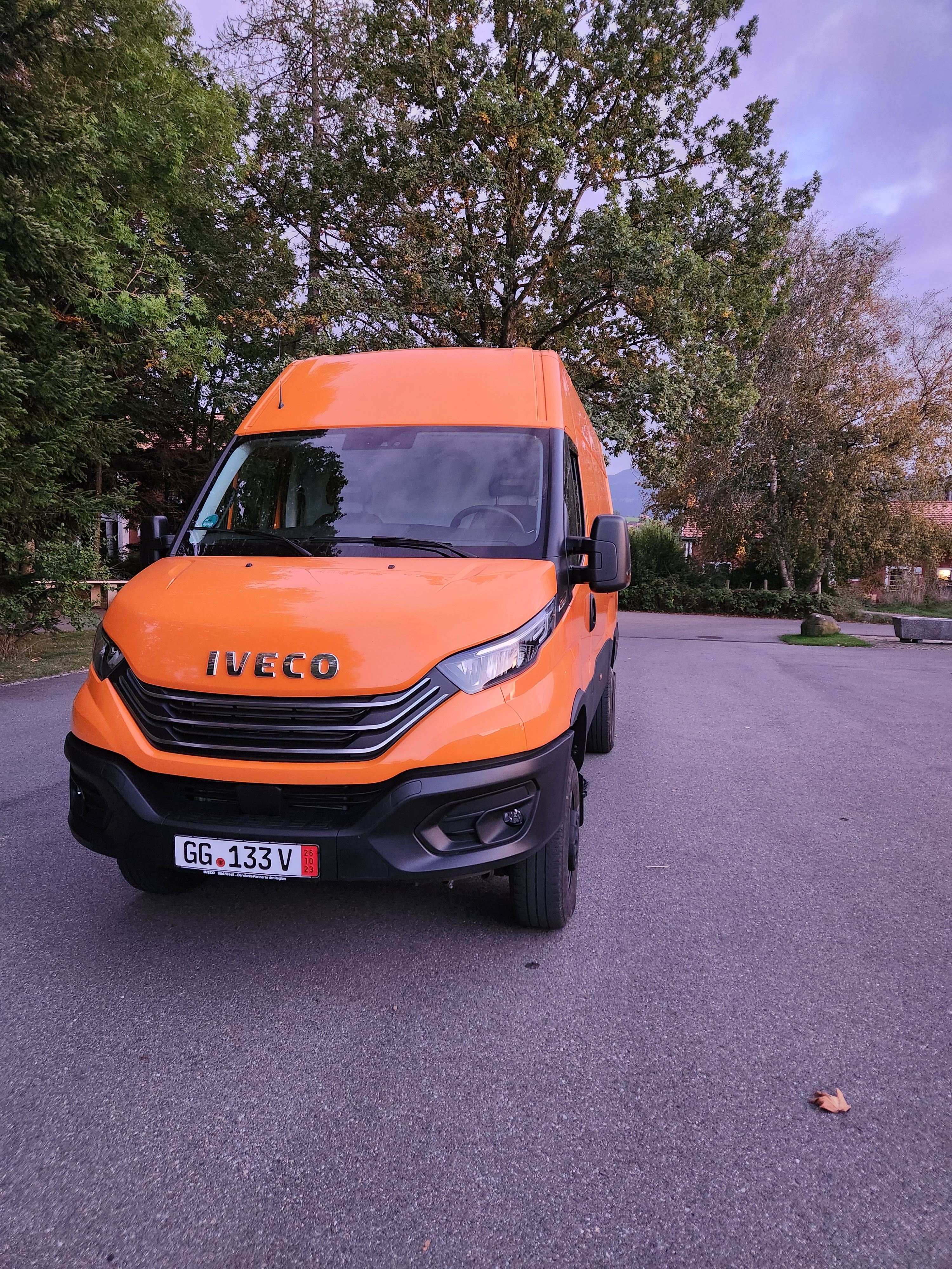

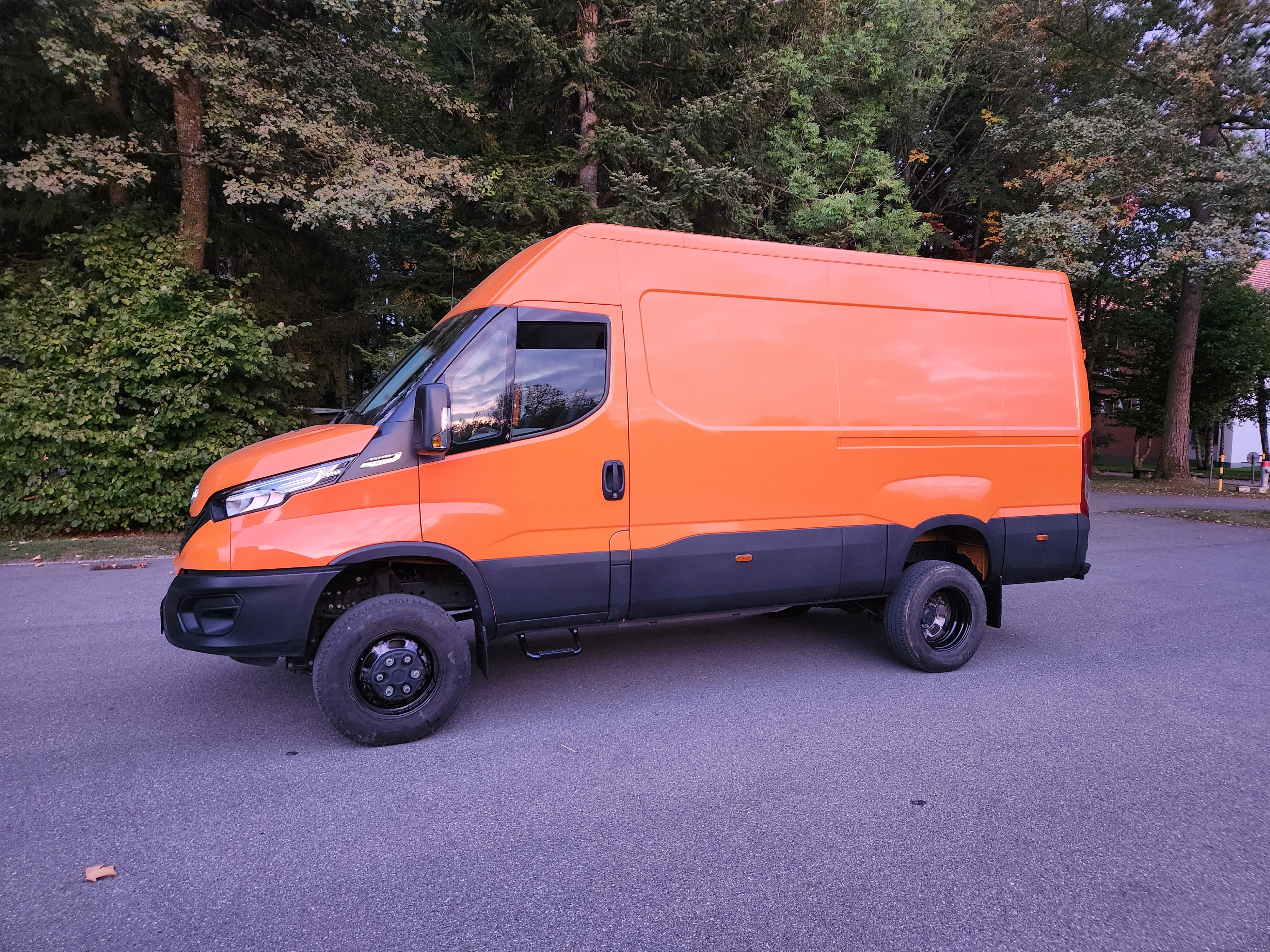

Bonjour à tous.
Pour répondre aux quelques questions, le premier que j'ai acheté cette année qui était jaune était pour un projet de véhicule supplémentaire qui aurait été partagé avec ma mère. Finalement elle a changée d'avis et je ne voulais pas garder un véhicule pour l'utiliser seulement un mois par an environ.
Il ne pouvait pas remplacer le blanc en 4x2 car pas la bonne longueur et pas de boîte automatique.
Je n'ai pas de voiture, seulement des motos. Mon camping car est mon véhicule principal qui est aussi mon véhicule d'entreprise. Il doit donc répondre à certains critères.
C'est pour cela que j'ai finalement acheté l'orange qui a la même longueur que le blanc.
Il est vrai, comme le souligne hippo, que j'étais plus attiré par les cellules. C'est toujours le cas et cela aurait été mon choix pour un véhicule destiné aux voyages.
Là la situation est un peu différente, mon véhicule doit être le plus polyvalent possible est une carrosserie fourgon est plus passe partout pour arriver chez les clients.

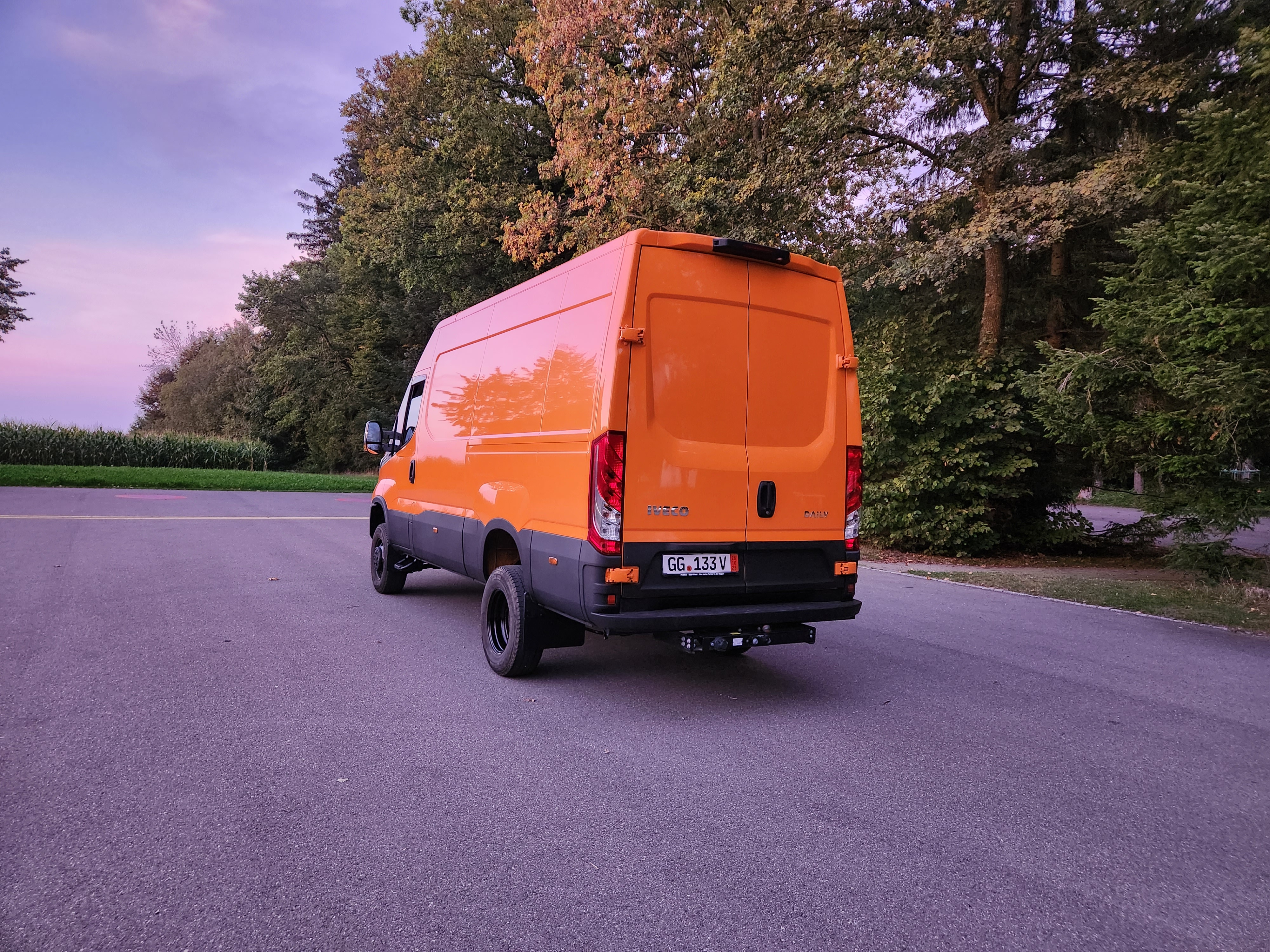

Bonjour à tous.
Jai commencé les travaux.
Montage de deux panneaux solaires de 430w chacun.
Installation d'une batterie provisoire 228Ah en 48v avec un convertisseur 5000VA.
Un régulateur 100/20, malheureusement je vais devoir certainement le changer car la tension des panneaux arrivent parfois à 103V et le régulateur se met en défaut.
J'ai commencé l'isolation, armaflex et ecopeg pour les montants.
