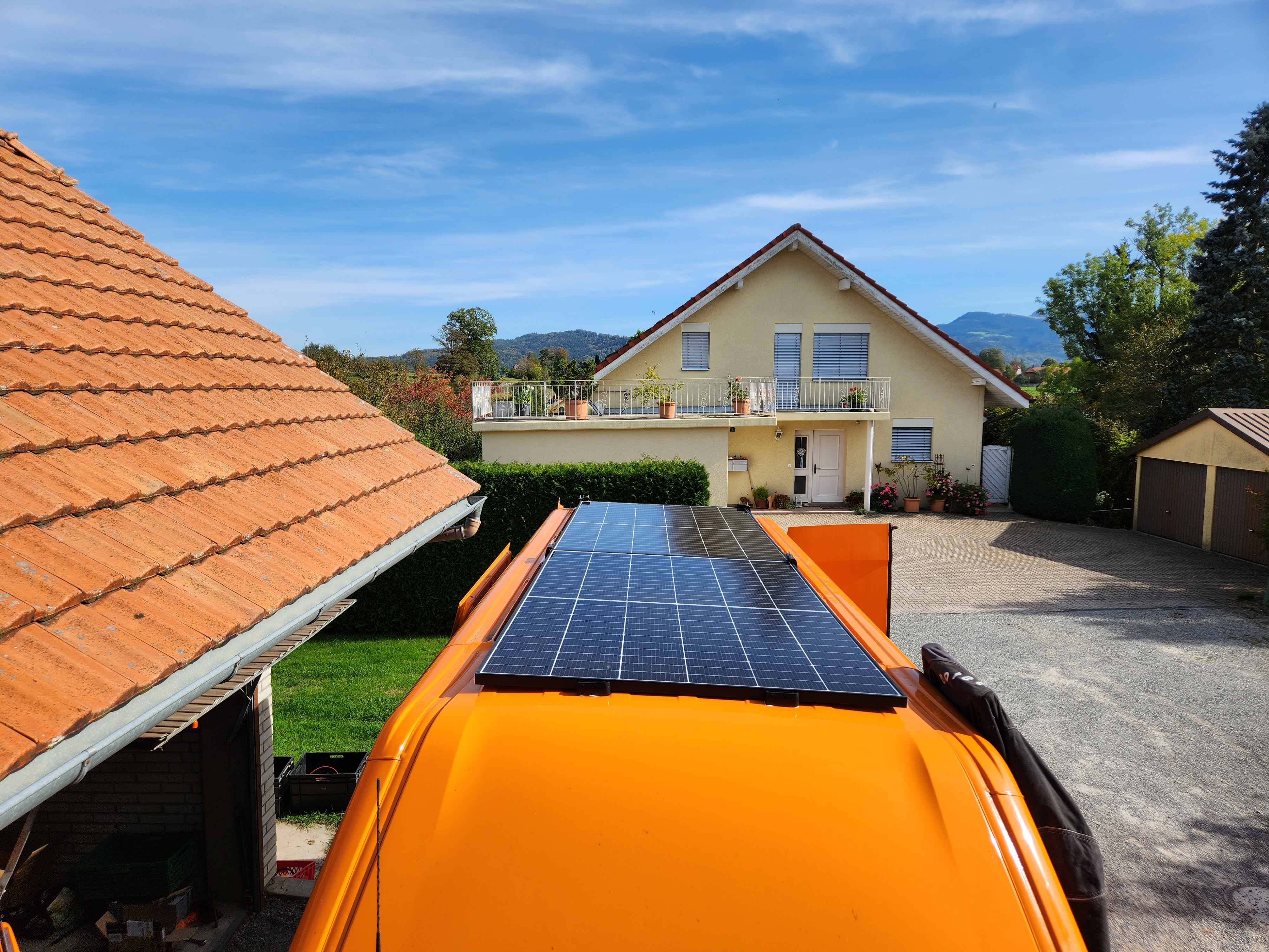

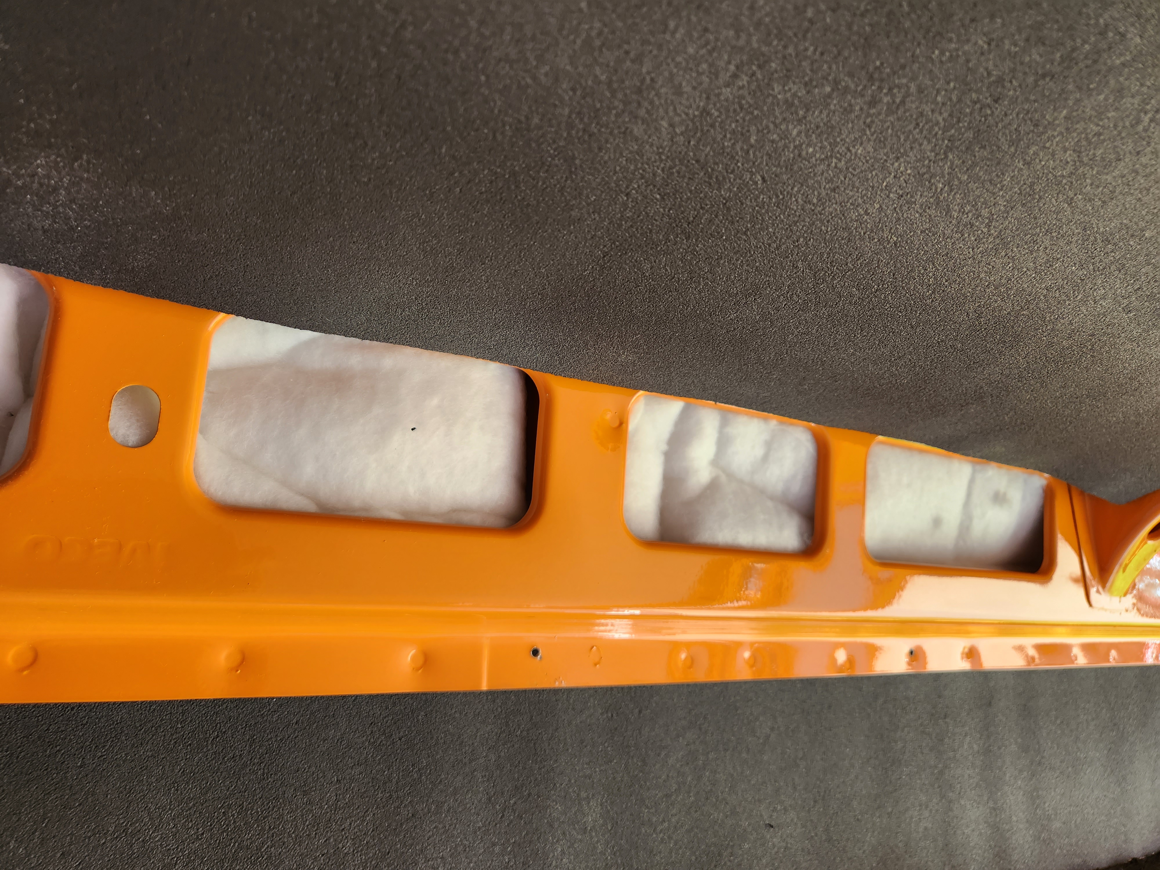

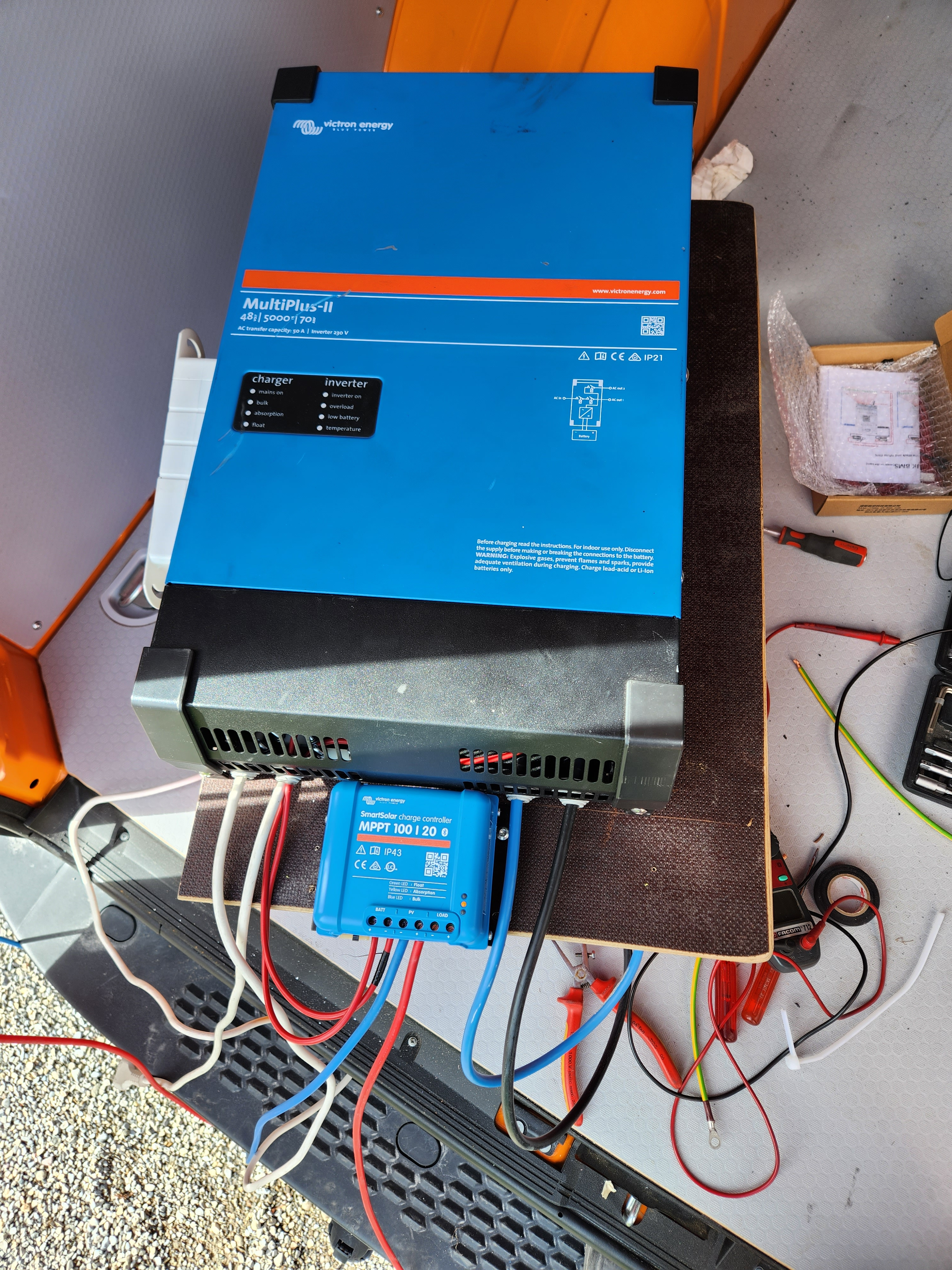

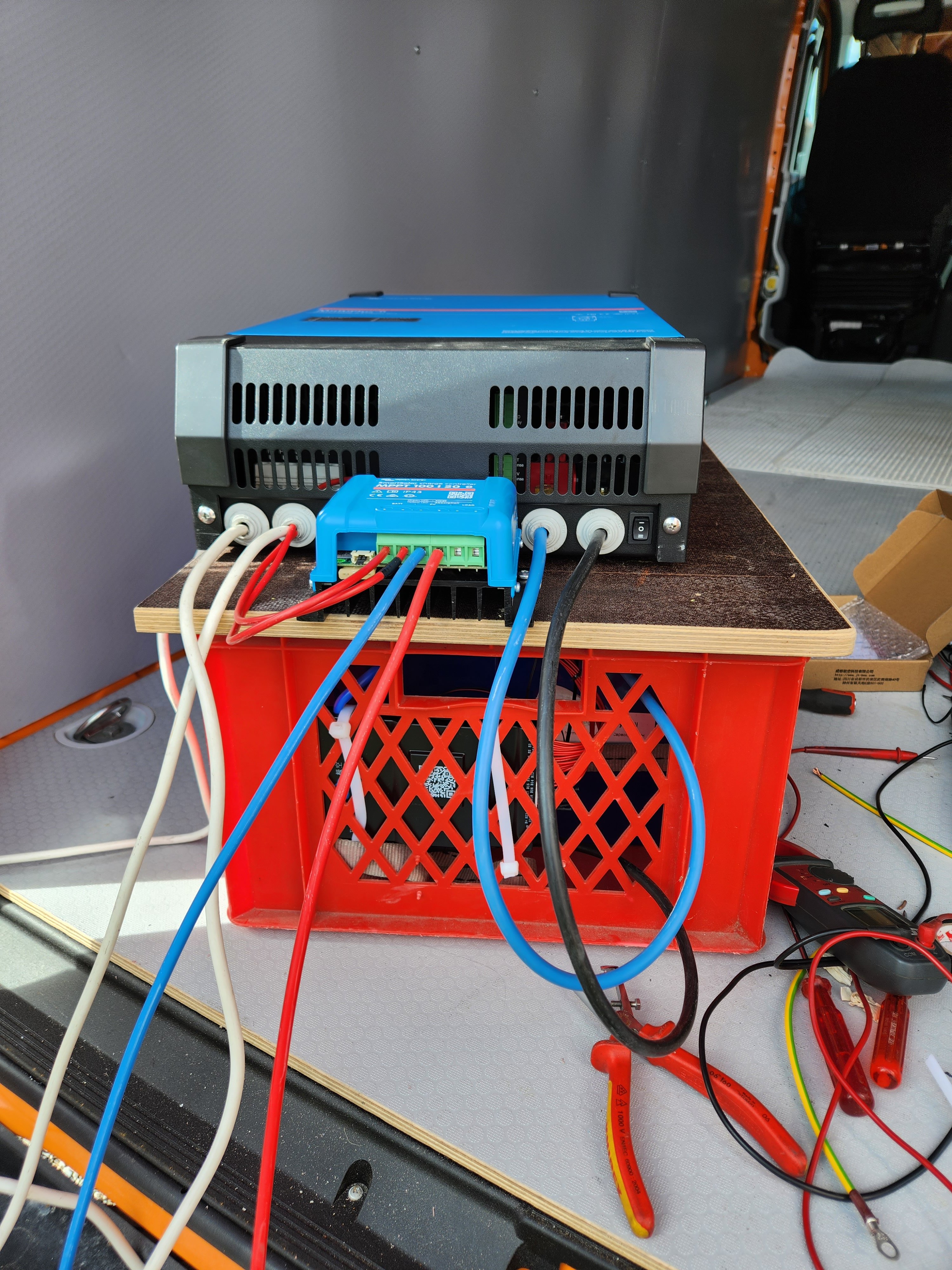

Bonjour à tous.
Jai commencé les travaux.
Montage de deux panneaux solaires de 430w chacun.
Installation d'une batterie provisoire 228Ah en 48v avec un convertisseur 5000VA.
Un régulateur 100/20, malheureusement je vais devoir certainement le changer car la tension des panneaux arrivent parfois à 103V et le régulateur se met en défaut.
J'ai commencé l'isolation, armaflex et ecopeg pour les montants.

MikriKala
- schtroumpf pilote
- Messages : 139
- Enregistré le : 28 sept. 2016 20:30
Re: Aménagement d'un 50c18 achleitner.
Merci pour les photos et la présentation, nh3!
J'avais hésité lors de la création de ma batterie sur du 48v dans le camion pour des raisons de sécurité, malgré le coût largement inférieur du 48v. Il me semblait que le 12 ou le 24 étaient relativement sûrs pour le corps humain, mais que le 48v devenait plus dangereux. Tu aurais des infos ou peut être plus de connaissance sur ces tensions?
Excellent choix que l'ecopeg
j'en suis très heureux après 2 ans d'installation dans le fourgon et des climats bien chauds et bien froids! Aucune trace de moisissure ou d'usure sur les parties que j'ai inspectées ces derniers mois.
Mercedes Sprinter 316 CDI 4x4 Sprintshift double cabine de 2004 + Cellule Clémenson amovible (Vendu)
Ford Transit L4H3 4x4 de 2018 à aménager
- Messages : 3351
120 V en continue et milieu sec.
Le risque est lié à la tension et l'intensité et la durée de l'électrisation.
Tu peux prendre une châtaigne de plus de 15 000V avec une fil de bougie d'allumage de voiture sans risque , car pas d'intensité et temps très bref.
MikriKala
- schtroumpf pilote
- Messages : 139
Merci pour ta réponse, bruno!
J'aurais du demander avant, la diff de prix entre les appareils Victron en 48v et en 12/24v est assez conséquente! Ce sera pour le prochain aménagement du coup. Surtout que les intensités étant inférieures pour la même puissance, les câbles et autres connecteurs sont moins chers.

Je fais aussi des montage en 48v pour des clients qui ont des maisons, régulièrement j'oublie la tension et je touche les deux fils en même temps. On sens quelque chose, juste de quoi te rappeler que c'est pas du 12v.MikriKala a écrit : 18 oct. 2023 09:53 Merci pour les photos et la présentation, nh3!
Excellent choix que l'ecopegj'en suis très heureux après 2 ans d'installation dans le fourgon et des climats bien chauds et bien froids! Aucune trace de moisissure ou d'usure sur les parties que j'ai inspectées ces derniers mois.

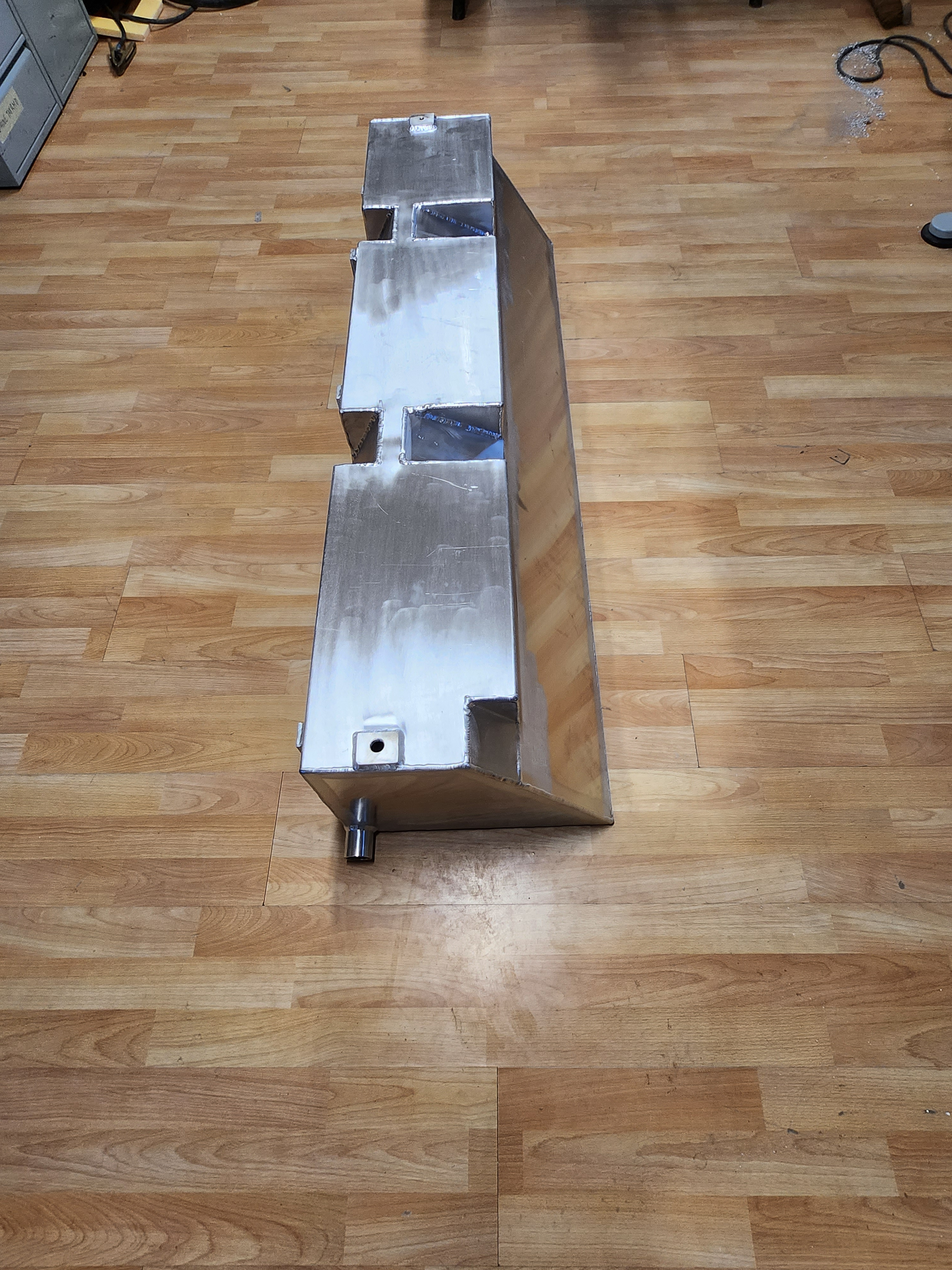

L'aménagement continue.
J'ai fait des réservoirs qui iront sous le châssis, un pour l'eau propre et un pour les eaux usées.
Les meubles seront en aluminium aussi, c'est plus facile pour moi avec mes piètres compétences. Les deux premiers meubles hauts sont en fabrication, on verra le résultat !
Ces derniers temps, je n'arrive pas à envoyer les photos, ça sera pour plus tard.
Raphaël.
Raphaël.
