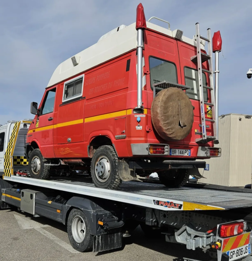

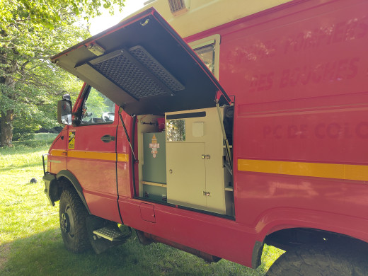

BR144PQ
vu passé sur ce topic ,
je me suis posé un instant la question s'il avait pris la liberté de faire cette ouverture latérale (qui n'est pas un slide pour le coup) mais c'était dans l'aménagement pompier d'origine manifestement, et un peu bas pour servir d'extension pour un lit par exemple. viewtopic.php?p=229919#p229919

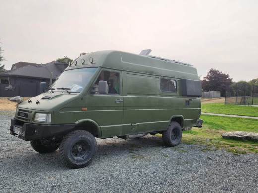

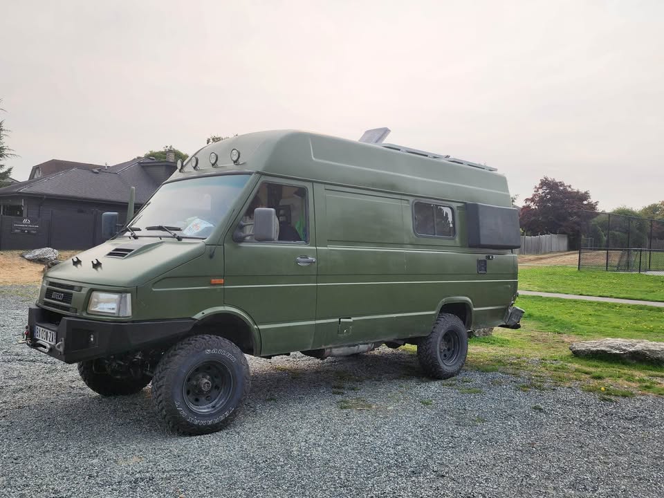

vu sur un vehicule immatriculé en france mais revendu au canada dernierement
voir plus ici viewtopic.php?p=230465#p230465

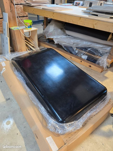

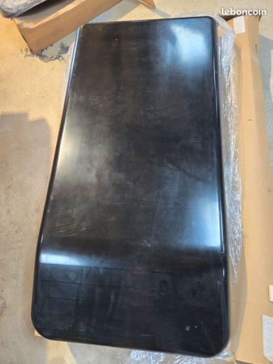

https://www.leboncoin.fr/ad/equipement_ ... 3077814748 500e
A vendre extension conducteur ou passager DARC mono pour Iveco Daily 4x4 neuve dans l'emballage.
Forfait montage possible sur demande à l'atelier.

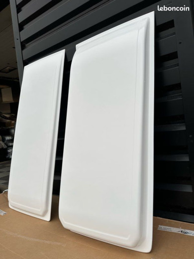

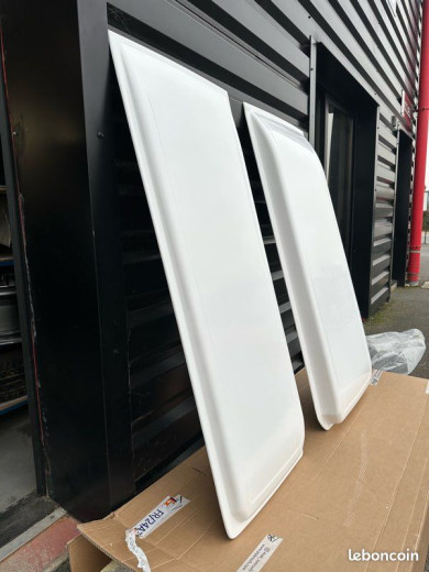

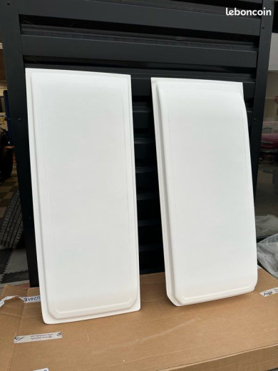

et kit pour crafter droit et gauche 1300e https://www.leboncoin.fr/ad/equipement_ ... 3093002617
kit extension latéral droite et gauche
Pour Volkswagen crafter et Man tge
À partir de 2017
Ce kit permet de gagner 2,5 cm sur la partie avant du véhicule, 6,5cm sur la partie arrière (du côté droite). + 6,5 cm sur la partie avant à 9,5 cm sur la partie arrière du coté gauche.
Total de 9 cm sur la partie avant et 16 cm sur la partie arrière.
Pour véhicule de taille l3
D’autre kit pour mercedes peuvent être disponible

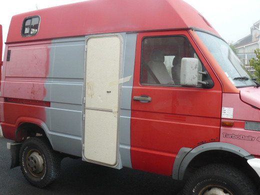

Re: extension latérale

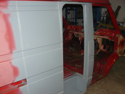

je ne sais plus si a l'époque j'avais remonté ici la modif de trollito de sa porte latérale pour une porte plus petite, comme je tombe dessus en cherchant autre chose je mets ça là .
