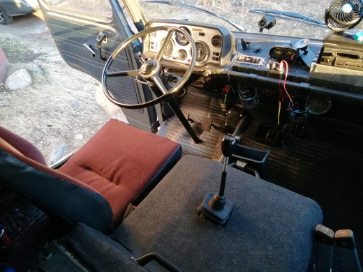

Effectivement, il bien bien derrière ! Sans mauvais jeux de mots...kaya29 a écrit : 26 janv. 2021 21:16 Sacré chantier![]()
J’ai l’impression que le levier de vitesse sera vers la douche![]()
Tout est dit...

Beau Taff
Sinon tu gere le camion en tandem
Un qui gere les pedales et le volant et l'autre dans la douche qui gere les vitesses
c'est un bon test de synchronisation de couple :p
