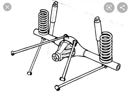

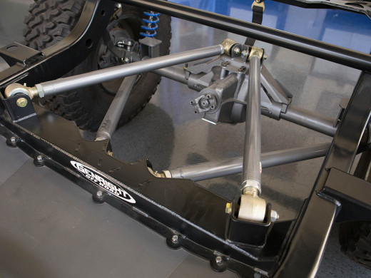

Re: [TP3 4x4] Grosse préparation et restauration
Bien le bonjour à toutes et à tous !
Aujourd'hui (et depuis quelques jours) c'est réflexion sur la suspension !
Dans les premiers moments de la transformation du TP3, j'avais deux options concernant la fameuse suspension :
L'inconvénient de ce système, c'est tout de même le poids des lames qui de mémoire, pèsent entre 45 et 50kg par paquets Parce-que dans ce projet, j'aimerais gagner du poids !
Il n'y à qu'a changer les supports de place sur les ponts vous me direz ? D'accord, mais si je fait ça c'est tout le parallélisme qui doit être refait, de plus s'ajoute le problème de longueur des tirants que je n'ai pas encore mentionner !
C'est là, tout de suite un peu plus de boulot mais ça se fait (bah oui, tout se fait d'une manière où d'un autre ) Et puis je ne compte déjà plus les heures alors, pourquoi pas ? Et en plus là, j'en gagne du poids !
Et bien PAS, parce-qu'en cherchant un peu plus du côté des 4x4 et des petites prépas sympas, je suis tombé sur des systèmes qui m'ont parus pas mal, plutôt facile à mettre en place et qui augmente nettement le confort : La triangulation 4 Link !
Bon alors sur le papier c'est quand même un gain de poids, du confort, des croisement de ponts un peu plus osés, un coût nettement réduit !
Certes ça permets des croisements du pont arrière indécents quand le système est monté sur rotules, mais dans mon cas ça serai monté sur silentbloc, parce-que je ne compte pas vraiment faire de Trial !
Et pour la triangulation à l'avant, on reste sur un classique Panhard, 2 tirants faucille, la place manque pour le 4 Link !
J'attends donc vos réactions et conseils avec impatience sur mon choix un peu prédéterminé, j'ai tenté de peser le pour et le contre
En vous souhaitant une bonne semaine !
Mince un polyglotte sur le Forum !!!
Avec l'aide de Google translate
En tout cas bravo je suis dépassé là !!!

Bon bah alors ? Personne n'a d'avis sur la question ?
laisse tomber le 4 points et panhard a l'avant, bien que techniquement faisable, s'est chaud... pis avec le poids du tp3 les silentbloc de barres vont ramasser sévère....je parle même pas du passage au contrôle technique en pls.... .....
je resterai sur des lames.....
- Poupoune
- Assistance
- Reactions :
- Messages : 63
- Enregistré le : 15 janv. 2020 13:02
- Profil Facebook : https://www.facebook.com/florent.merey
Ouai bon, le mec du CT tu penses qu'il va savoir si c'était des lames ou non a l'origine ?
Mais de toute façon je pense rester en lames, ça sera un peu de boulot en moins !
Pour plus de souplesse, je vais mettre des lames avec un entraxe plus long
Merci de ta réponse
Merci de ta réponse
hummm... méfie toi, faut pas les prendre (que) pour des cons...
ou alors ru prend tout d'un marmon, super pont, super boite de transfert et encrage déjà fait....
