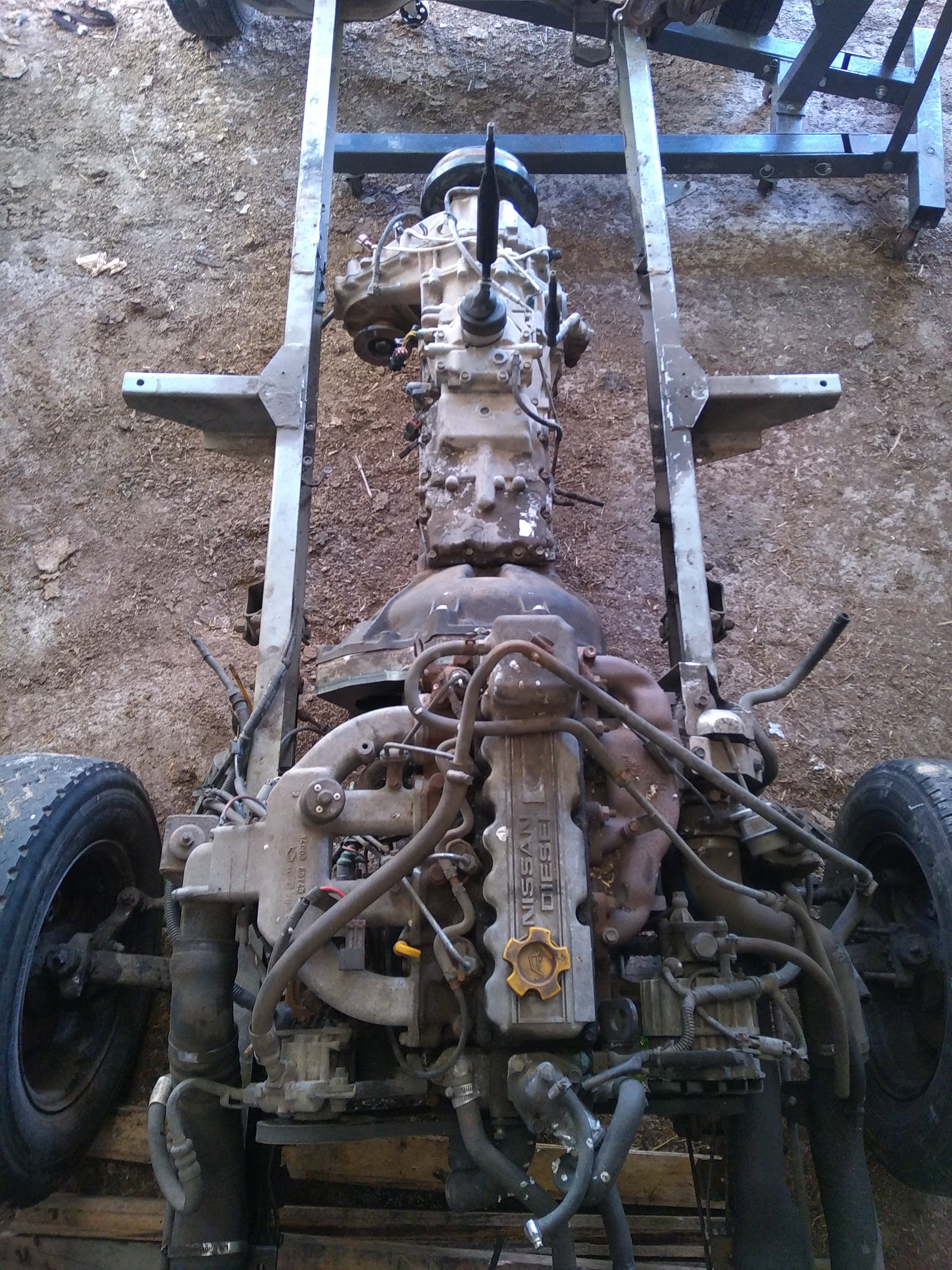

UPDATE d'un passage furtif à l'atelier ;
Donc présentation de la BV/BT du Patrol sur le moteur BD30Ti, avec l'entretoise finit :
1
1
2
2
Il a fallut tout de même découper la traverse du châssis provisoire, mais c'est passé !
Tout va bien, tout est aligné, le démarreur se monte impeccablement bien :thumbup:
châssis 1
châssis 1
châssis 2
châssis 2
Ca me permet maintenant d'avoir des dimensions précises de l'encombrement, puisque l'ensemble est un peu plus grand que l'ensemble motopropoulseur initial du TP3 :lol:
:drinkingcheers:
