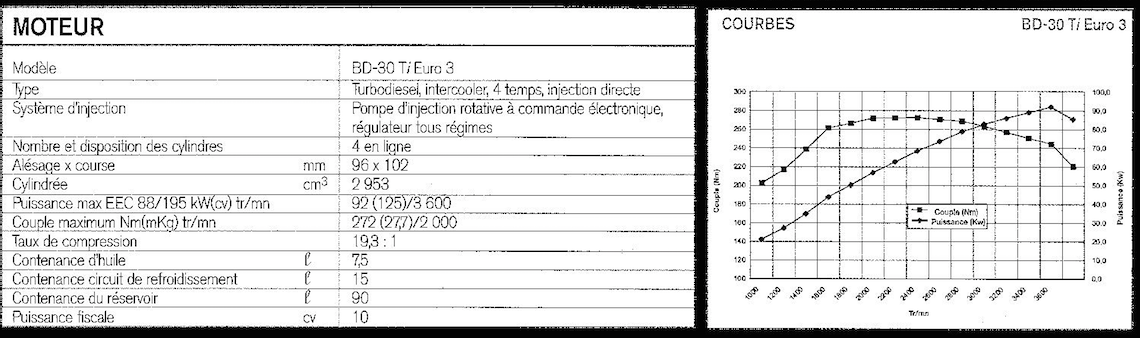

pour le BD30Ti c'est ça que tu cherches ?
125ch , 272 Nm à 2000 tr/mn

sebidon a écrit : 05 nov. 2020 14:38 pour le BD30Ti c'est ça que tu cherches ?
C'est pas exactement celui-ci, mais on s'en rapproche !
J'ai une pompe à injection mécanique sur mon-mien, à bas l'électronique ! :lol:
