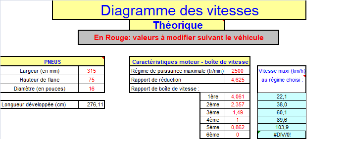

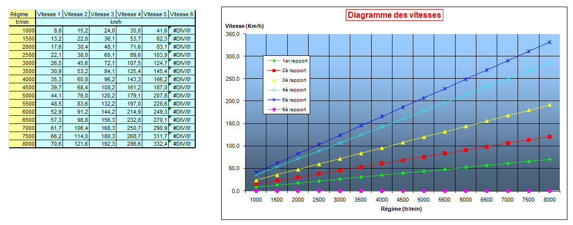

Je viens ramener des infos "théoriques" !
Ayant beaucoup de temps mais peu d'argent en ce moment, je bosse sur le coté technique
Donc j'ai trouvé un super tableau excel permettant de faire un calcul théorique de vitesse, je vais pas faire une explication étendue, les images parlent d'elles-même :
Donc ici, on prend en compte :
Le tout est calculé avec la boîte et les ponts de Patrol Y61 3.0, boîte qui semble la mieux adaptée et la plus costaud !
Pour les ponts, les couples coniques sont ceux d'origines en 8x37 : 4.625 | tout en sachant qu'il y à une multitude de choix disponibles sur le marché pour réduire/augmenter, ça va de 4.111 jusqu'à 5.890.
Voilà voilà ! Ca semble pas super déconnant ? J'aimerais avoir vos avis !
Je vous laisse le tableau Excel modifiable pour vos véhicules ici
- Dimensions des pneus
- La réduction du pont
- Les rapports de boîte
- Le régime moteur choisit

Re: [TP3 4x4] Grosse préparation et restauration
L'argent ca fait toujours un souci
J'avais fait le même genre de feuille Excel, en un peu plus complet je crois, il y a qqs années, je l'avais laissé sur le site TP3 et ptre même ici.
Fab
Fab

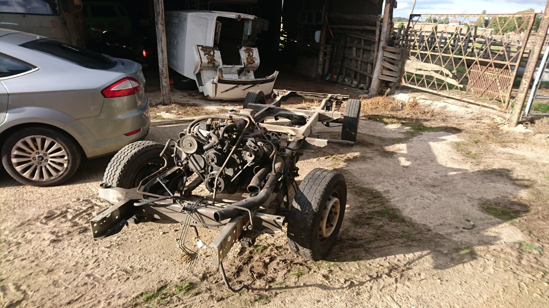

Donc du peu que j'ai fait, c'est démembrer le donneur et récupérer quelques euros avec ce qui ne m'intéressait pas : Bon, on y va pas avec le dos de la cuillère, de toute façon la carrosserie, personne n'en veut !
De ce fait, me voilà avec l'ensemble mécanique, facile d'accès et "roulant" ; c'est mieux quand on à pas beaucoup de place !

Par surprise, en démontant les commandes de vitesses du camion, j'ai remarqué que l'ensemble s'adapterai presque parfaitement sur la nouvelle boîte. Ca, c'est beau !
En effet, je n'ai pas posté depuis un petit bout de temps ; un nouveau boulot que me mange pas mal de temps, mais ça stabilise la situation, et pour le moment c'est qu'il faut !
La boîte de Patrol devrai arriver fin Octobre / début Novembre, le temps d'en trouver une (ça se fait rare !) et de vendre celle d'origine du Nissan Trade

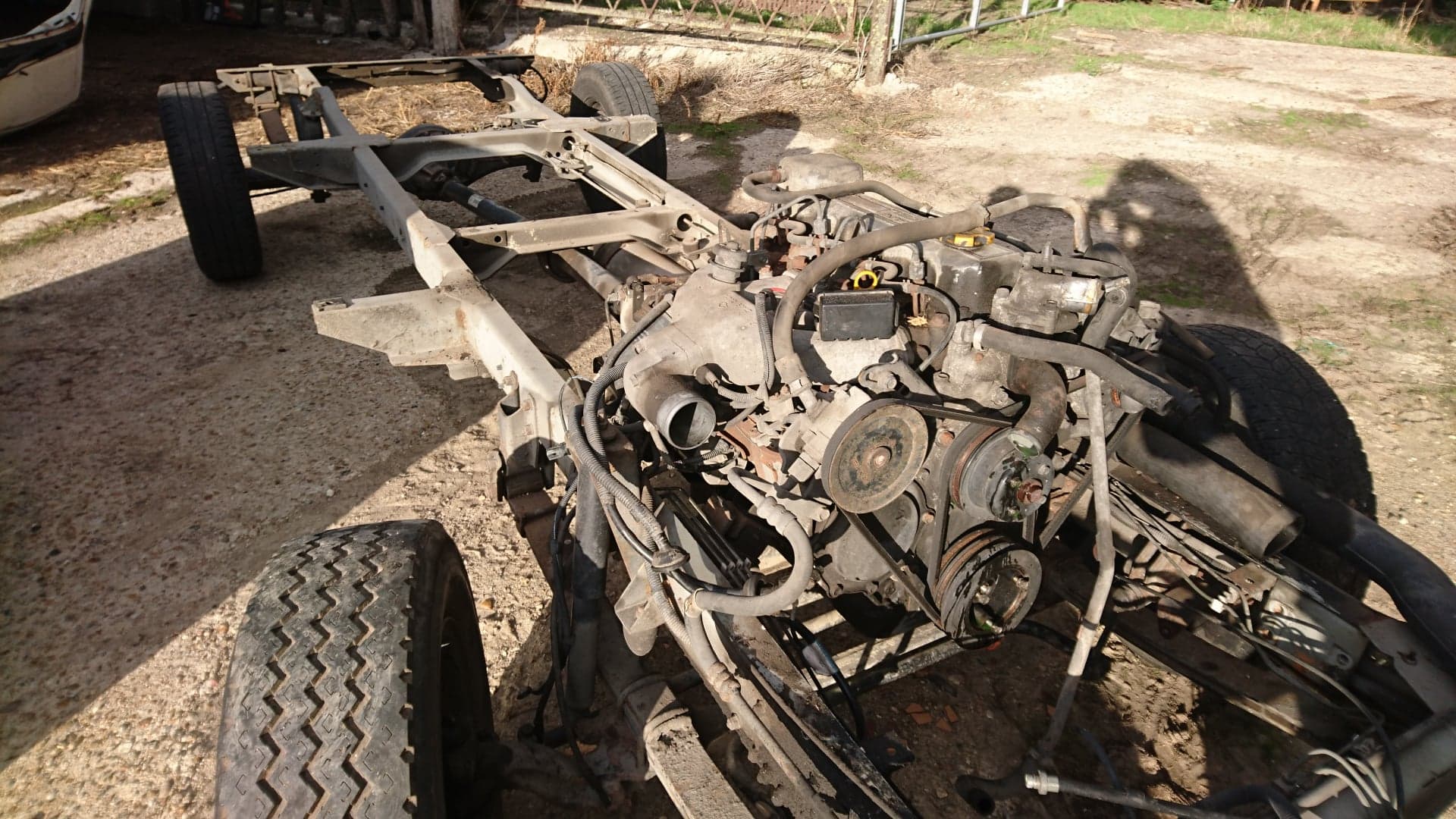

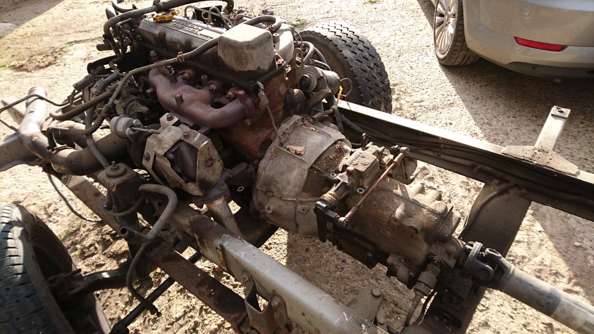

en voyant la dernière photo du moteur, je me suis dit qu'il ne rentrerai pas dans un TP3...
t'es sur de pouvoir le caser dedans ?
edit: oops pardon, bonjour Poupoune ! et tout le monde
Salut Jigmé !
Pour répondre à ta question ;
En vérité, il me manque "juste" 10cm de chaque cotés, comme tu vois l'admission d'air et le collecteur d'échappement prennent pas mal de place !
Je vais pousser un peu les murs, et ça rentrera !
