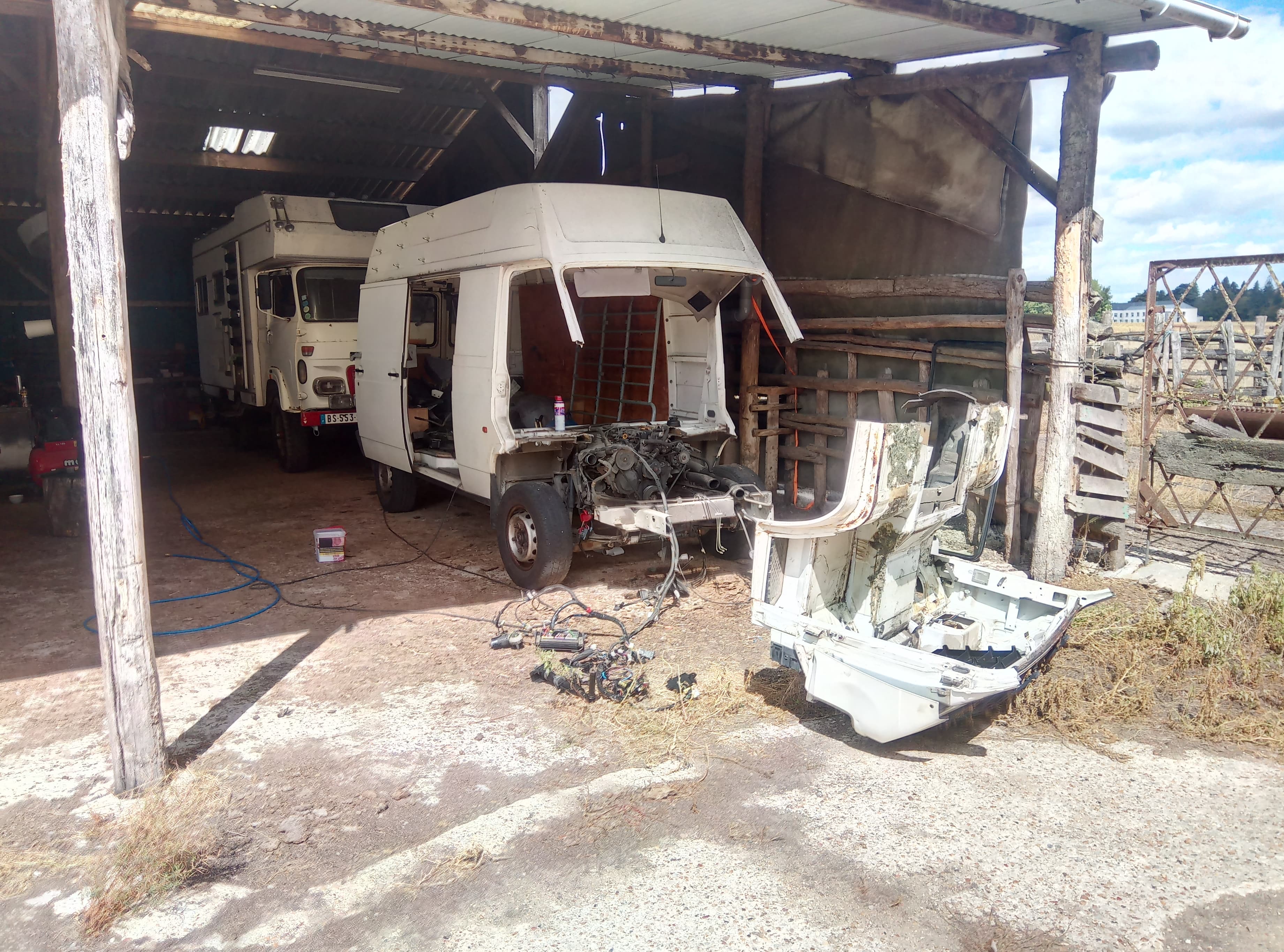

Donc du peu que j'ai fait, c'est démembrer le donneur et récupérer quelques euros avec ce qui ne m'intéressait pas :
Bon, on y va pas avec le dos de la cuillère, de toute façon la carrosserie, personne n'en veut ! orch
De ce fait, me voilà avec l'ensemble mécanique, facile d'accès et "roulant" ; c'est mieux quand on à pas beaucoup de place !
La boîte de Patrol devrai arriver fin Octobre / début Novembre, le temps d'en trouver une (ça se fait rare !) et de vendre celle d'origine du Nissan Trade :thumbup:
Par surprise, en démontant les commandes de vitesses du camion, j'ai remarqué que l'ensemble s'adapterai presque parfaitement sur la nouvelle boîte. Ca, c'est beau ! :mrgreen:

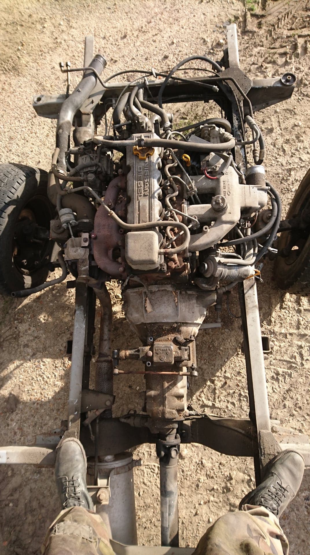

en voyant la dernière photo du moteur, je me suis dit qu'il ne rentrerai pas dans un TP3...
t'es sur de pouvoir le caser dedans ?
edit: oops pardon, bonjour Poupoune ! et tout le monde :)

Salut Jigmé !
Pour répondre à ta question ;
Jigmé wrote: 01 Nov 2020 23:36 t'es sur de pouvoir le caser dedans ?
Je vais pousser un peu les murs, et ça rentrera !
En vérité, il me manque "juste" 10cm de chaque cotés, comme tu vois l'admission d'air et le collecteur d'échappement prennent pas mal de place !
:drinkingcheers:
