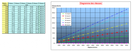

Donc j'ai trouvé un super tableau excel permettant de faire un calcul théorique de vitesse, je vais pas faire une explication étendue, les images parlent d'elles-même :
Donc ici, on prend en compte :
  • Dimensions des pneus
  • La réduction du pont
  • Les rapports de boîte
  • Le régime moteur choisit
Et tout ça nous sort un graphique :
Le tout est calculé avec la boîte et les ponts de Patrol Y61 3.0, boîte qui semble la mieux adaptée et la plus costaud !
Pour les ponts, les couples coniques sont ceux d'origines en 8x37 : 4.625 | tout en sachant qu'il y à une multitude de choix disponibles sur le marché pour réduire/augmenter, ça va de 4.111 jusqu'à 5.890.
Voilà voilà ! Ca semble pas super déconnant ? J'aimerais avoir vos avis !

J'avais fait le même genre de feuille Excel, en un peu plus complet je crois, il y a qqs années, je l'avais laissé sur le site TP3 et ptre même ici.
Fab

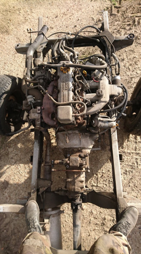

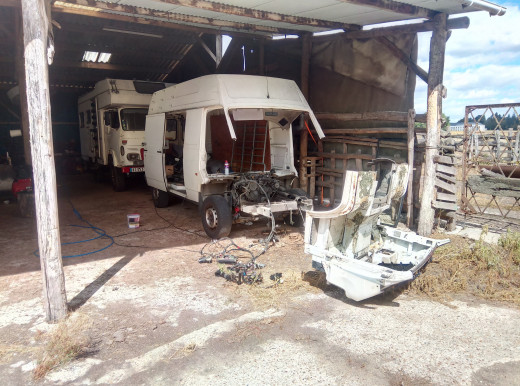

Donc du peu que j'ai fait, c'est démembrer le donneur et récupérer quelques euros avec ce qui ne m'intéressait pas :
Bon, on y va pas avec le dos de la cuillère, de toute façon la carrosserie, personne n'en veut ! orch
De ce fait, me voilà avec l'ensemble mécanique, facile d'accès et "roulant" ; c'est mieux quand on à pas beaucoup de place !

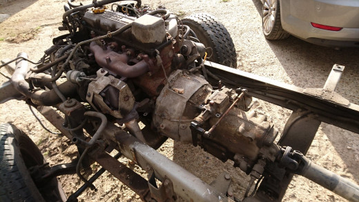

en voyant la dernière photo du moteur, je me suis dit qu'il ne rentrerai pas dans un TP3...
t'es sur de pouvoir le caser dedans ?

Je vais pousser un peu les murs, et ça rentrera !
En vérité, il me manque "juste" 10cm de chaque cotés, comme tu vois l'admission d'air et le collecteur d'échappement prennent pas mal de place !

C'est "juste" la cabine à modifier 😆😉
