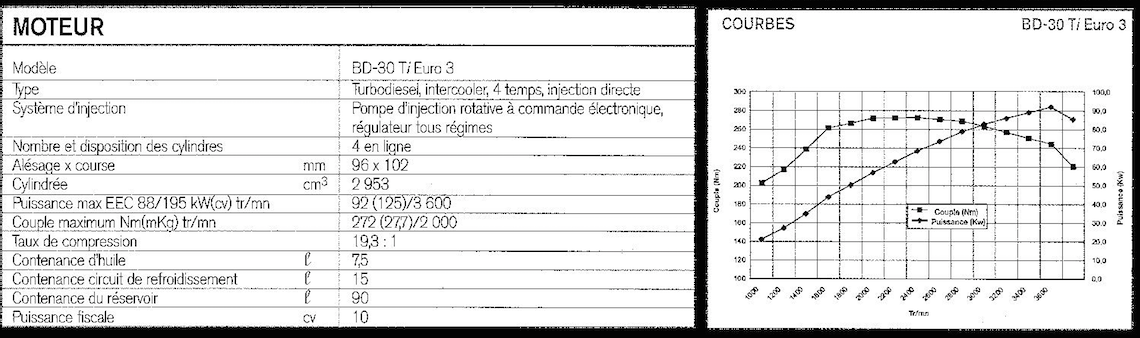

pour le BD30Ti c'est ça que tu cherches ?
125ch , 272 Nm à 2000 tr/mn

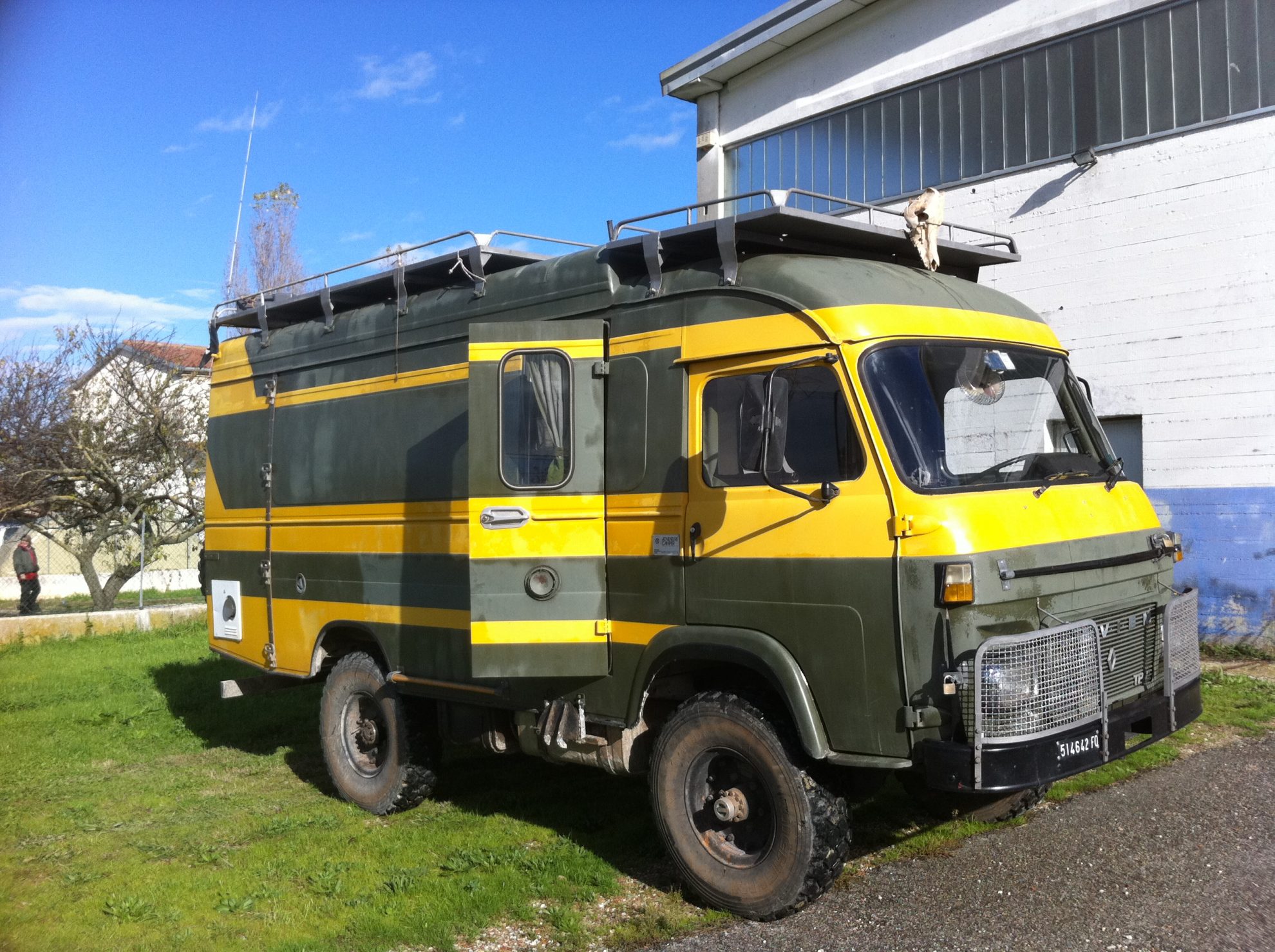

J'envisage de repasser le TP3 en fourgon, de ce type ;
1
1
2
2
3
3
4
4
5
5
Bah ouai ! Ils ont quand même pas mal de gueule ceux-là ! Et le coté "fourgon" me plaît beaucoup plus que le "camping-car"
Donc je viens un peu à la pêche aux infos, si quelqu'un connaît le type de caisse utilisée ? Ou si c'est un fourgon classique modifié ? :roll:
Merci beaucoup !

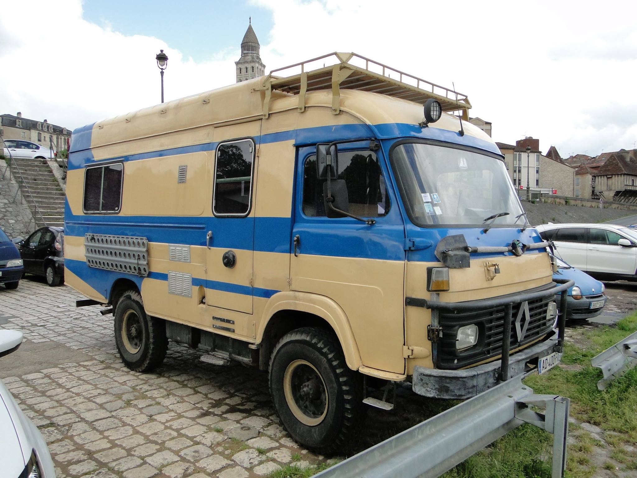

Messages : 3613
Re: [TP3 4x4] Grosse préparation et restauration
Ce sont Schieppati (italie dans les années 70-80). La caisse est allongée par l'entreprise généralement avec un biseau. Le bleu et orange a été importé d'Italie par un membre d'interTP3, on l'avait vu et visité lors d'une rencontre. C'est grand mais c'est vieillot comme aménagement.
Je pense que la caisse "allongée" ne se trouve pas ici (facilement) Il me semble qu'il y en a eu un sur ce forum ("Boumbo") mais il n'est plus passé ici depuis le printemps.
Didier
Bison Fute
Bison Fute
Messages : 322
Enregistré le : 14 oct. 2013 21:54
Message par Didier »
yes je confirme
ce sont des Schieppati comme le mien (sauf qu'il n'est pas rallongé)
ils prenaient des fourgon d'origine et modifiaient parfois la carrosserie en les rehaussant et rallongeant.
effectivement leurs aménagements dates un peu maintenant mais ils sont particulièrement bien pensés et finis.
je n'ai quasiment pas touché au mien et j'adore le coté intérieur de bateau ou le moindre espace est valorisé

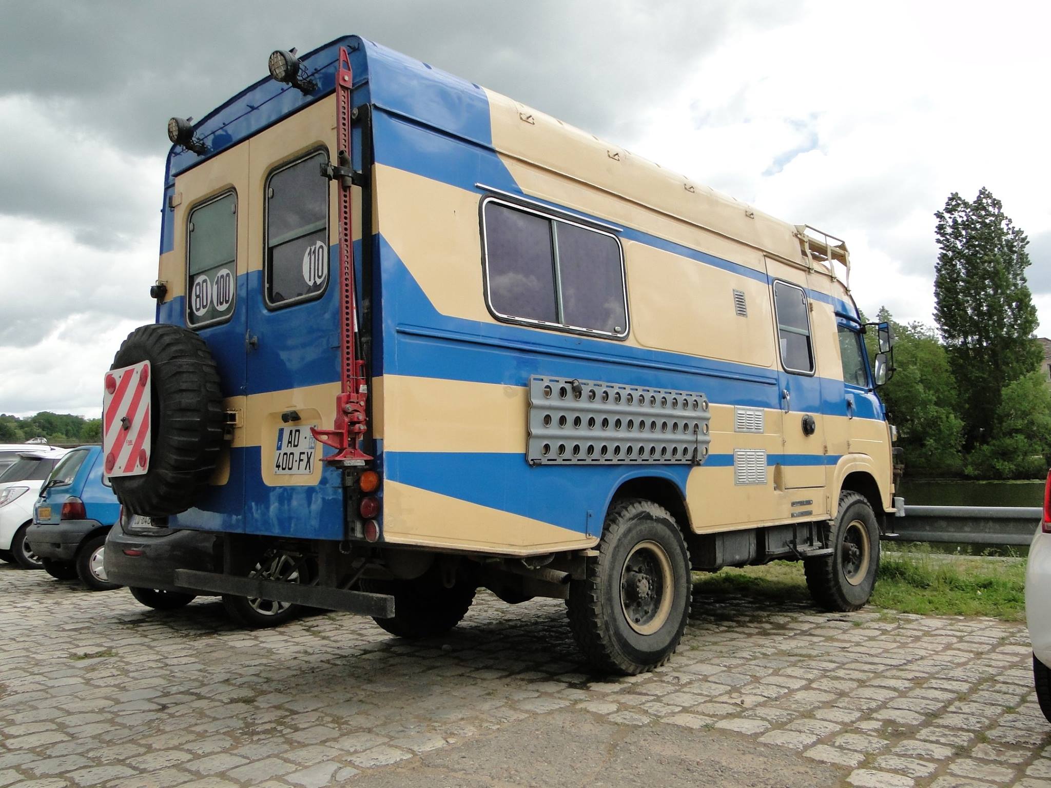

Mukka
Oh non !
Oh non !
Messages : 698
Message par Mukka »
Rencontre intertp3 de 2011:

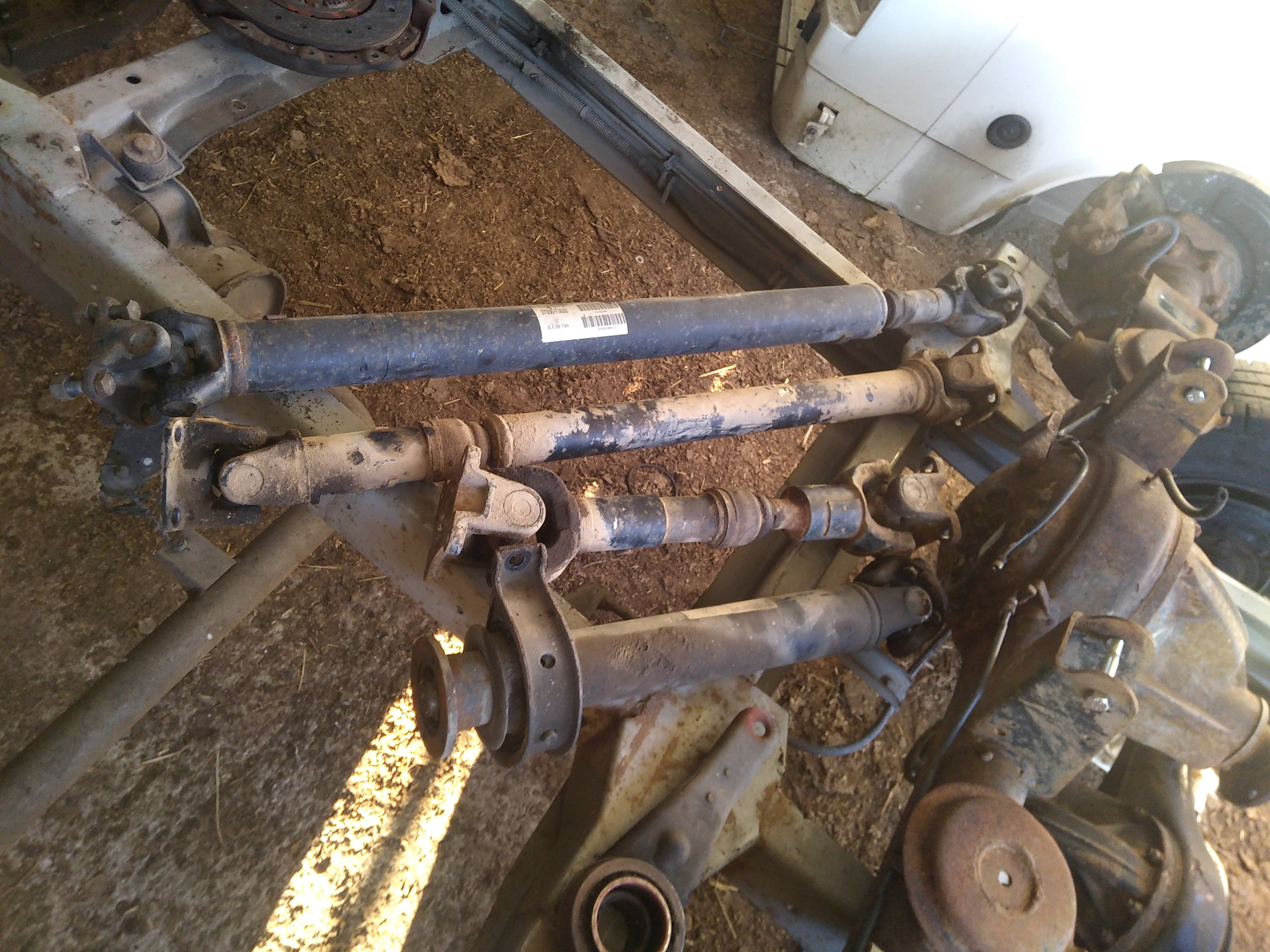

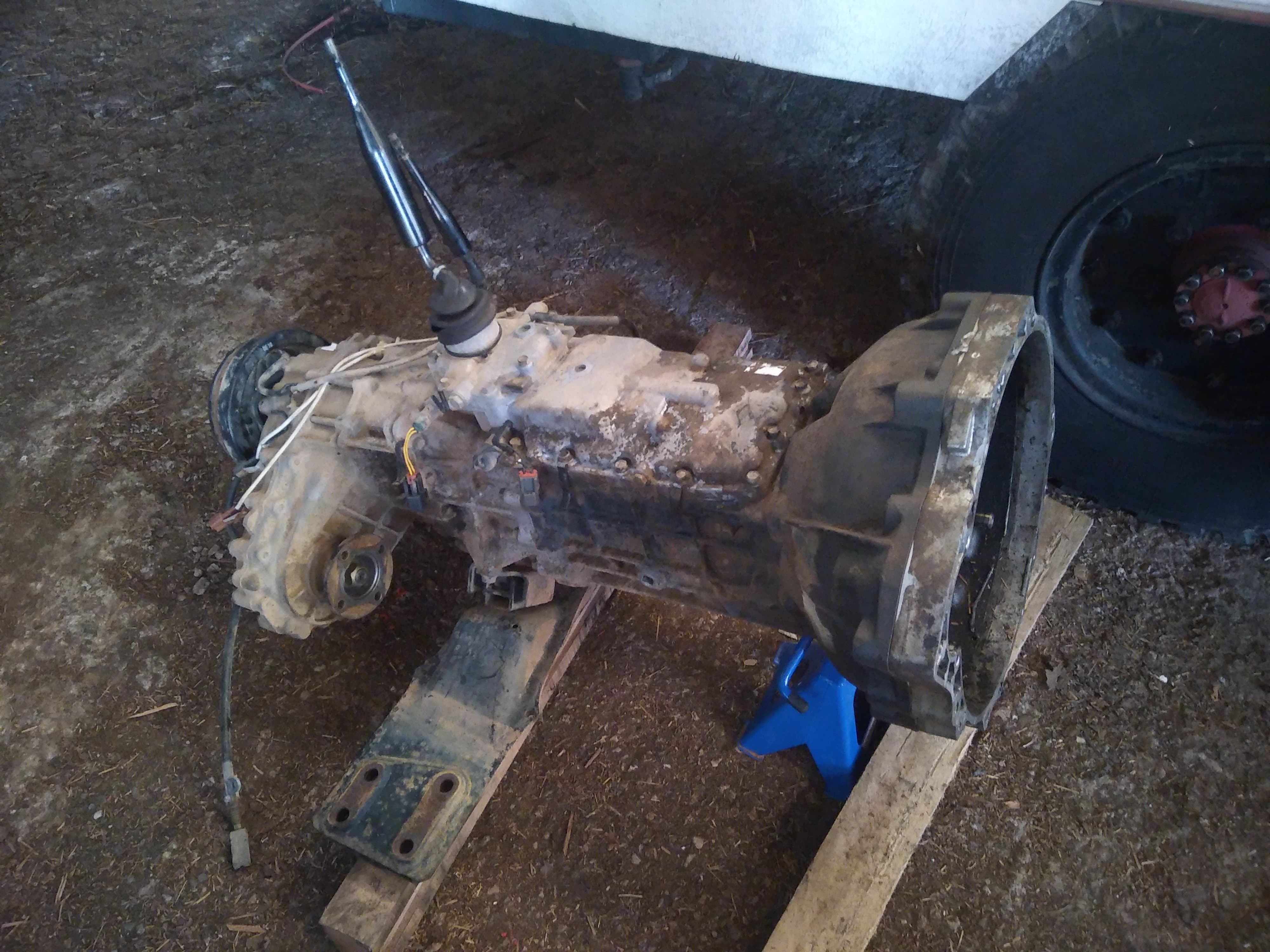

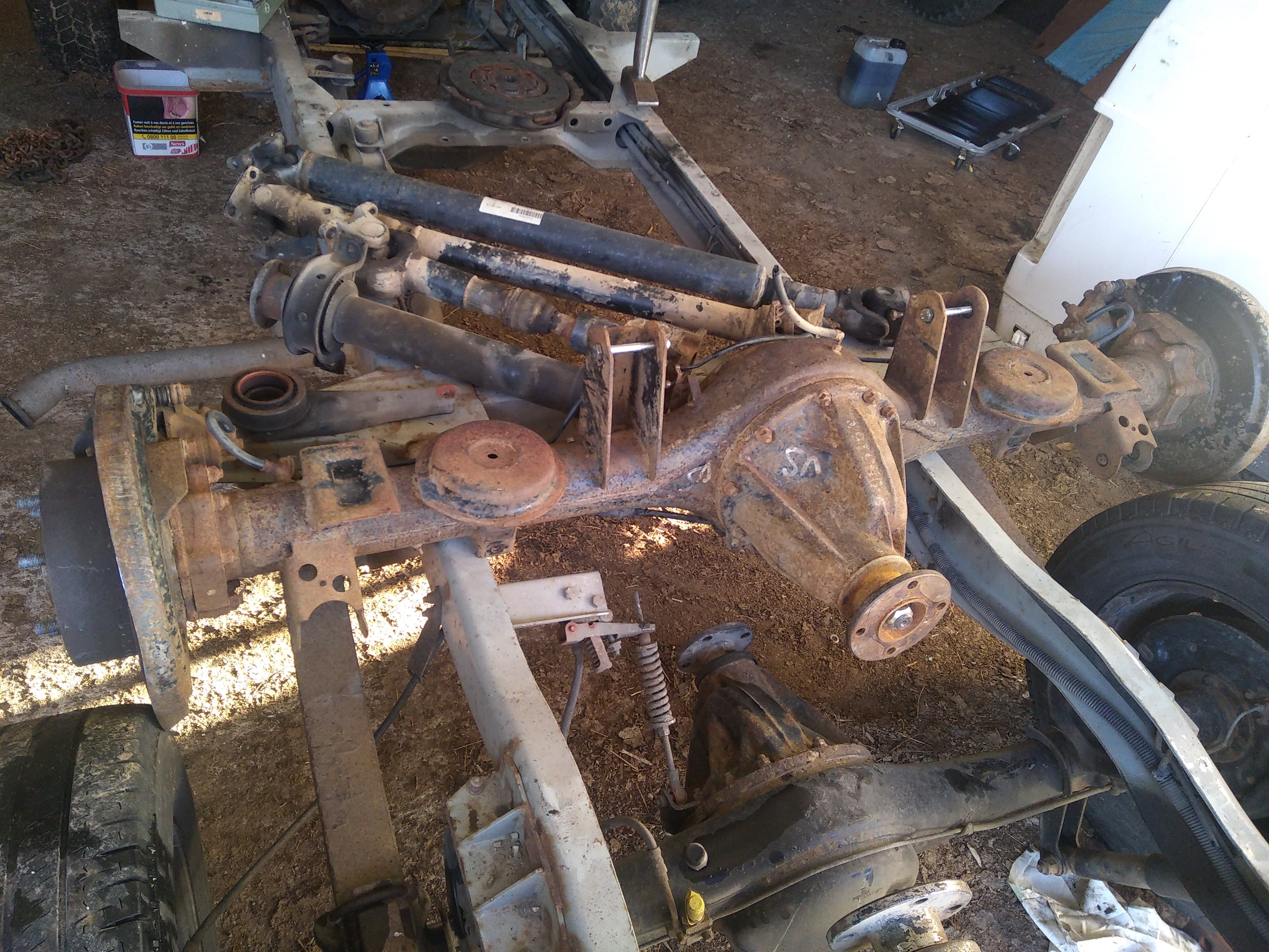

La BV/BT, le pont AV et le pont AR, ainsi que les 2 arbres de transmissions du Patrol 3.0L sont arrivés à bon port !
J'ai été les chercher au premier weekend du déconfinement, non loin de Lorient chez les copains Bretons !
Boite
Boite
Pont AV
Pont AV
Oui oui, le châssis du donneur sert d'établi :lol:
Pont AR
Pont AR
Là, on a les deux arbres du Patrol, et celui prélevé du Nissan Trade, le donneur. On ne sait jamais, ça peut servir !
Arbre
Arbre
Donc le tout sort d'un même véhicule, qui cumulait 180.000Km vérifiés, qui n'a jamais fait de 4x4 ; ce qui laisse présager un avenir sans encombre :thumbup:
Je parle de rien jeter puisque tout sert ; effectivement, j'ai même récupérer le boitier de direction assistée hydraulique du Trade qui s'adapte plutôt bien avec l'ensemble, et qui semble plutôt en bon état :drinkingcheers:

Bon jusque là, c'était surtout de récupérer les différents éléments à travers la France, mais pour ce qui est du groupe motopropulseur et de la partie cycle, ça commence à sentir bon ! (manque peut-être des jantes et des pneus, ouai c'est mieux... :roll: )
Donc l'assemblage (et un peu de rangement/tri) à commencer, et Ô quelle pression !
Le moteur et la boîte ne sont pas conçu pour aller ensemble, donc tout reposait sur ma platine d'adaptation :

Tu n'as pas peur que les ponts du patrol soient un peu faiblard pour le TP3 ?
Faut pas oublier que avec un jouet comme celui la tu seras bien vite a 4 tonnes
ceux du TP3 c'est clairement du poids lourd (avec des arbres en plastique certe)
Poupoune
Assistance
Assistance
Messages : 63
Enregistré le : 15 janv. 2020 13:02
Profil Facebook : https://www.facebook.com/florent.merey
Message par Poupoune »
Salutations !
Merci, mais c'est vrai qu'il reste encore beaucoup de boulot :lol:
unjourpeutetre a écrit : 12 janv. 2021 14:46 Tu n'as pas peur que les ponts du patrol soient un peu faiblard pour le TP3 ?
Tu remonteras un peu plus haut dans le sujet, mais je parlais justement de renforcer les ponts du Troll :thumbup:
Poupoune a écrit : 03 avr. 2020 20:04 J'ai jeté un oeil (intéressant d'ailleurs), mais dans mon cas, je vais passer le pont du Patrol en lames, pour l'adapter sur le TP3 !
Ca sera beaucoup plus facile, et je pourrai renforcer le pont par la même occasion, un peu comme ici :
Et tu y trouveras les photos par la même occasion !
unjourpeutetre a écrit : 12 janv. 2021 14:46 Faut pas oublier que avec un jouet comme celui la tu seras bien vite a 4 tonnes
Oui, là est ma seule crainte ; le poids !
Chaque solution apporte un nouveau problème, c'est un cercle vicieux cette préparation Mouhaha
Remplacer les ponts par des plus fiables, mais se pose la problématique de la résistance.
Remplacer la BV/BT par plus fiable, mais là c'est le poids.
Et c'est pareil pour les freins, le moteur, la cellule, l'aménagement.
Je pèse 1000 fois le pour et le contre dans ce projet :lol:
:drinkingcheers:

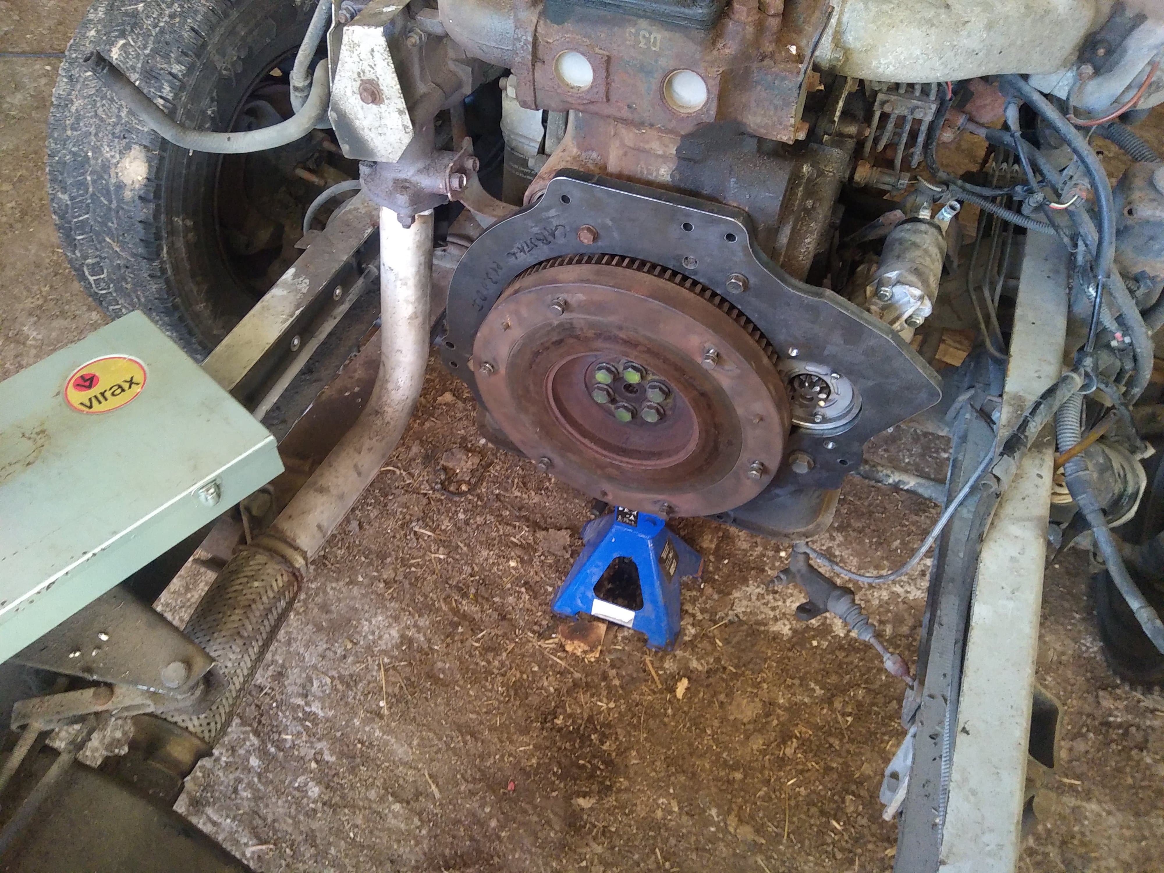

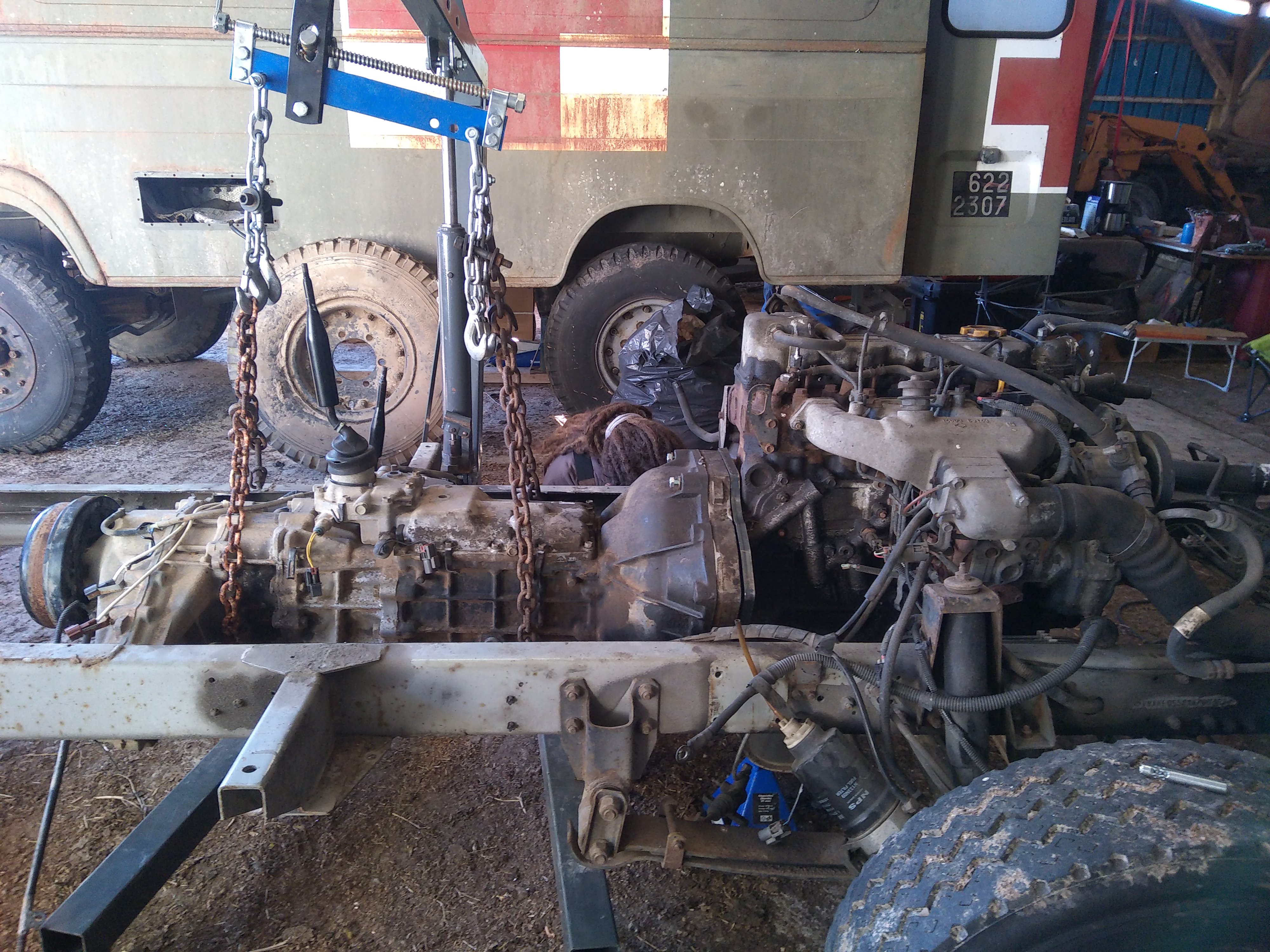

UPDATE d'un passage furtif à l'atelier ;
Donc présentation de la BV/BT du Patrol sur le moteur BD30Ti, avec l'entretoise finit :
1
1
2
2
Il a fallut tout de même découper la traverse du châssis provisoire, mais c'est passé !
Tout va bien, tout est aligné, le démarreur se monte impeccablement bien :thumbup:
châssis 1
châssis 1
châssis 2
châssis 2
Ca me permet maintenant d'avoir des dimensions précises de l'encombrement, puisque l'ensemble est un peu plus grand que l'ensemble motopropoulseur initial du TP3 :lol:
