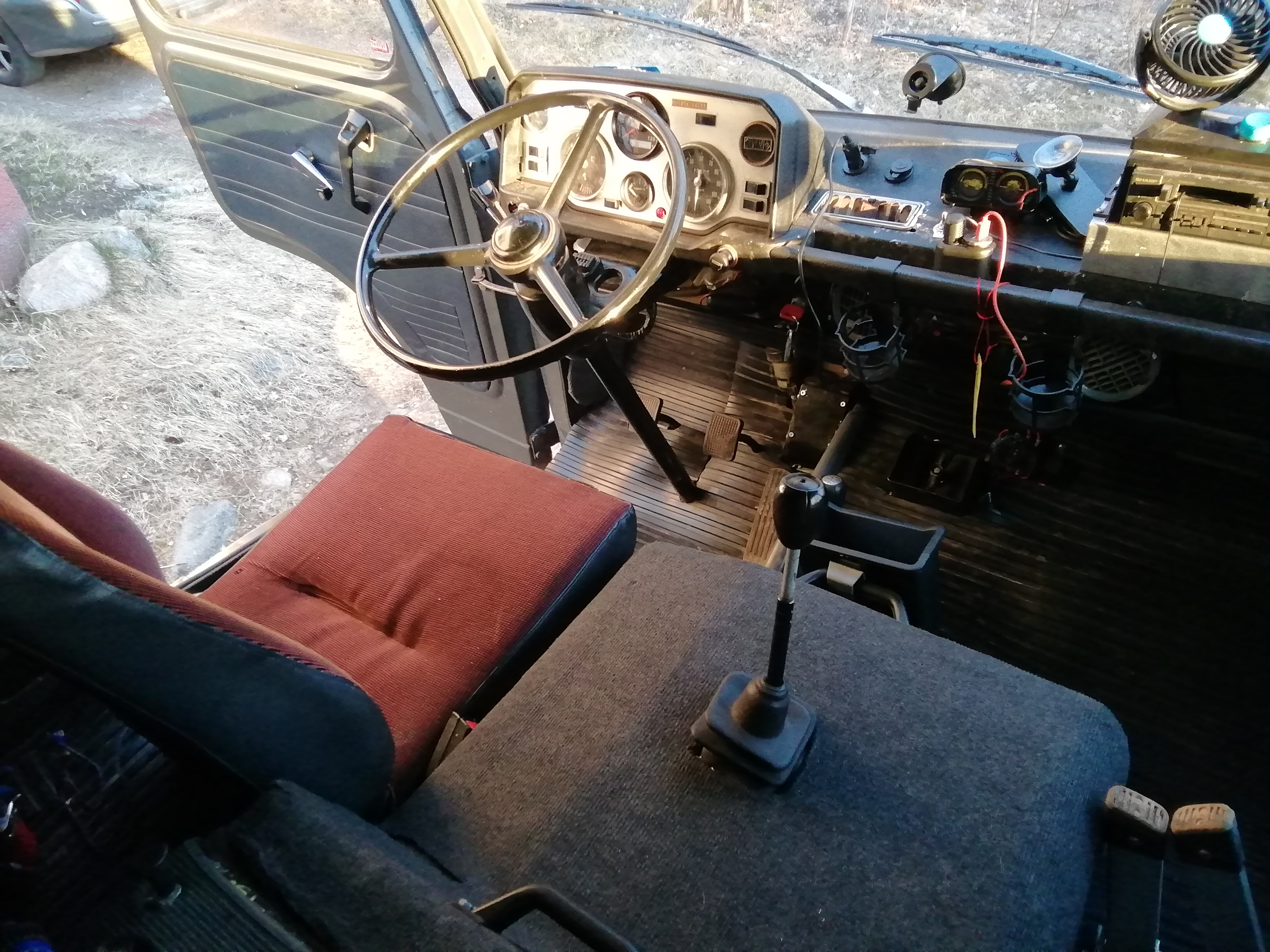

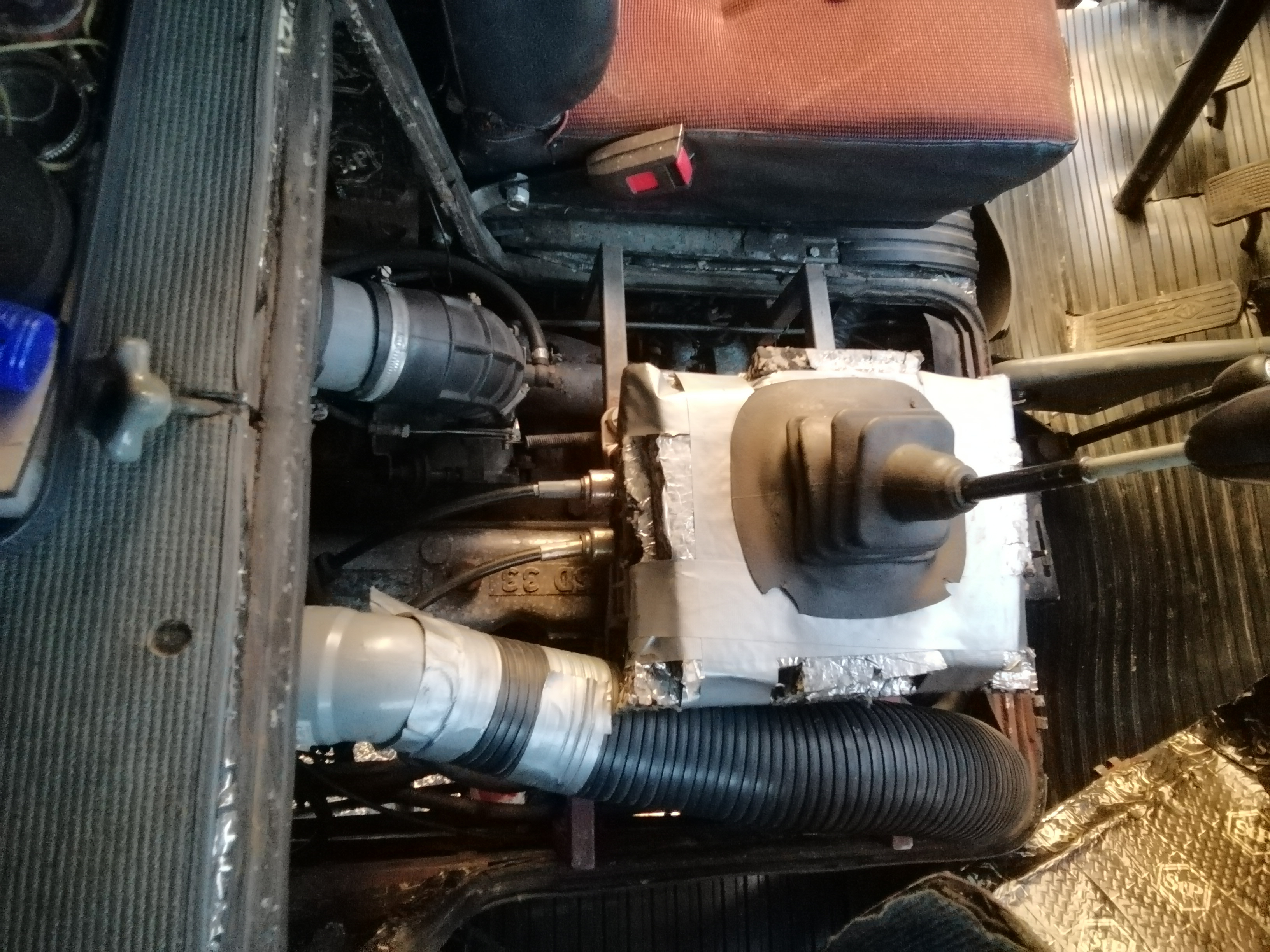

come 09 wrote: 26 Jan 2021 20:28 :thumbup: bien joué mec....
Merci bien !
kaya29 wrote: 26 Jan 2021 21:16 Sacré chantier :thumbup:
J’ai l’impression que le levier de vitesse sera vers la douche Mouhaha
Effectivement, il bien bien derrière ! Sans mauvais jeux de mots... :lol:
Fabien 42 & 69 wrote: 27 Jan 2021 18:07 Vous me choquez....
:roll: :D
Tout est dit... :roll:

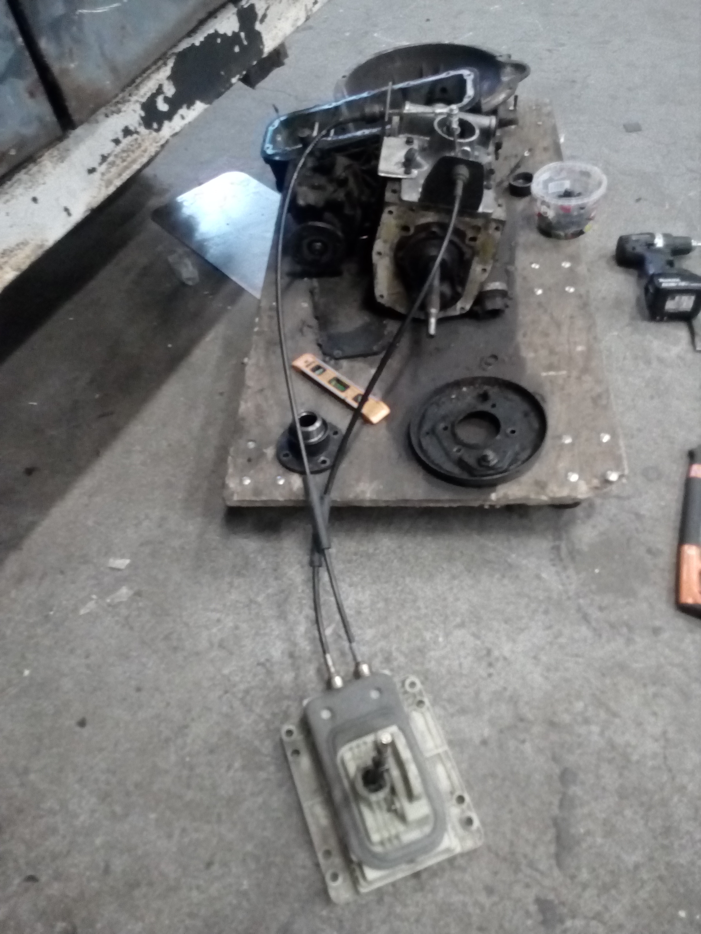

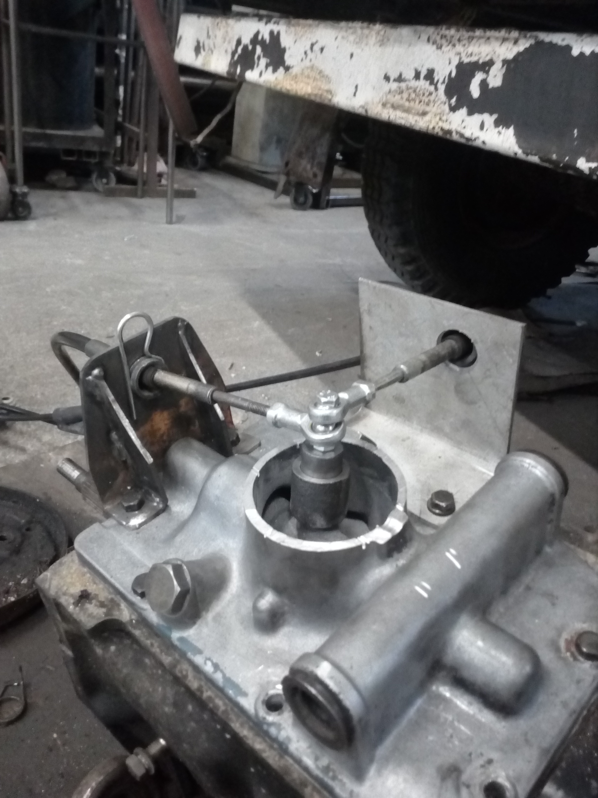

Hey J'ai un moteur et une transmission Nissan sd33 chez Renault. Ici, quelques photos de la boîte de vitesses sont encore inachevées. A bien fonctionné et le diagramme des vitesses est normal. Je ne parle pas français, le texte a été traduit par Google Translator

tp3 finland wrote: 12 Apr 2021 19:38 Ici, quelques photos de la boîte de vitesses sont encore inachevées. A bien fonctionné et le diagramme des vitesses est normal.
Can u speak in English ? If its ok, everyone will understand each other ! :D
I will use the same system as yours, i do not have other solutions :thumbup:
And you have SD33T and the GearBox from old Nissan Patrol ? If that is the case, i would like pictures and feeling ?
Sorry for my bad English
:drinkingcheers: :drinkingcheers:

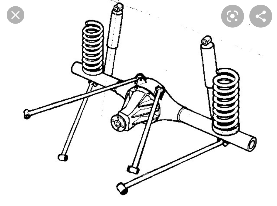

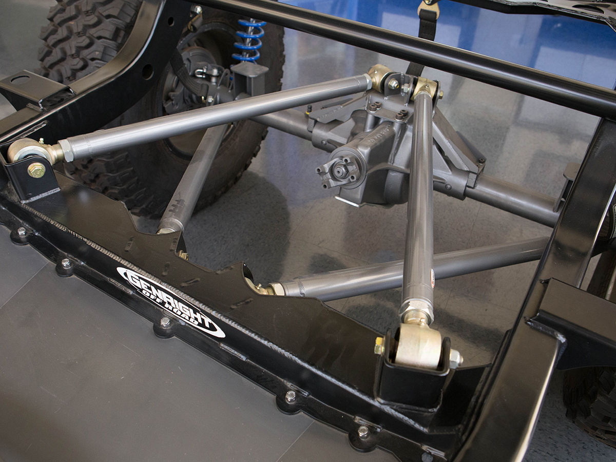

Aujourd'hui (et depuis quelques jours) c'est réflexion sur la suspension !
Dans les premiers moments de la transformation du TP3, j'avais deux options concernant la fameuse suspension :
  • Soit garder un système à lames comme à l'origine, mais en "upgradant" le système en adaptant une paire de chez Old Man Emu (OME) destiné d'origine aux HZJ79, bidouiller quelque bricoles et ça le fait ! Qui de plus, me demande très peu de boulot d'adaptation sur les nouveaux ponts (de Patrol Y61 3.0Di, je rappelle) ; pont à nus, 2 UPN percés pour les brides, 2 tétons pour les amortisseurs, 4 soudures et hop ! (en gros :lol: )
L'inconvénient de ce système, c'est tout de même le poids des lames qui de mémoire, pèsent entre 45 et 50kg par paquets :shock: Parce-que dans ce projet, j'aimerais gagner du poids ! :lol:
  • La deuxième option est de réadapter le système de triangulation d'origine du Patrol, ce qui veut dire ; garder les tirants de ponts AV et AR, les barres panhard, et leurs trouver de la place sous le châssis du TP3. Or, là survient un problème, il n'y à pas vraiment de place "en face" des support déjà sur les ponts.
Il n'y à qu'a changer les supports de place sur les ponts vous me direz ? D'accord, mais si je fait ça c'est tout le parallélisme qui doit être refait, de plus s'ajoute le problème de longueur des tirants que je n'ai pas encore mentionner ! :lol: :lol:
C'est là, tout de suite un peu plus de boulot mais ça se fait (bah oui, tout se fait d'une manière où d'un autre :thumbup: ) Et puis je ne compte déjà plus les heures alors, pourquoi pas ? Et en plus là, j'en gagne du poids !
Et bien PAS, parce-qu'en cherchant un peu plus du côté des 4x4 et des petites prépas sympas, je suis tombé sur des systèmes qui m'ont parus pas mal, plutôt facile à mettre en place et qui augmente nettement le confort : La triangulation 4 Link !
Croquis
Croquis
Essai
Essai
Bon alors sur le papier c'est quand même un gain de poids, du confort, des croisement de ponts un peu plus osés, un coût nettement réduit !
Certes ça permets des croisements du pont arrière indécents quand le système est monté sur rotules, mais dans mon cas ça serai monté sur silentbloc, parce-que je ne compte pas vraiment faire de Trial ! :lol:
Et pour la triangulation à l'avant, on reste sur un classique Panhard, 2 tirants faucille, la place manque pour le 4 Link !
J'attends donc vos réactions et conseils avec impatience sur mon choix un peu prédéterminé, j'ai tenté de peser le pour et le contre :thumbup:
En vous souhaitant une bonne semaine !
:drinkingcheers:

I can try to use English. I have an sd33 and a 4 speed patrol gearbox. No turbo. I meant that the gear diagram remains the same. first gear left front, second left rear, etc. when leaving the gear stick and connecting the wires directly to the gear shifter. I have been driving 7,000 km with this engine. The only problem is heat. You cannot drive more than 70km / h in hot weather

tp3 finland wrote: 13 Apr 2021 20:15 first gear left front, second left rear, etc. when leaving the gear stick and connecting the wires directly to the gear shifter.
Its so cool ! I make the same system with the câbles for mine :thumbup:

laisse tomber le 4 points et panhard a l'avant, bien que techniquement faisable, s'est chaud... pis avec le poids du tp3 les silentbloc de barres vont ramasser sévère....je parle même pas du passage au contrôle technique en pls.... :mrgreen:.....
je resterai sur des lames.....
