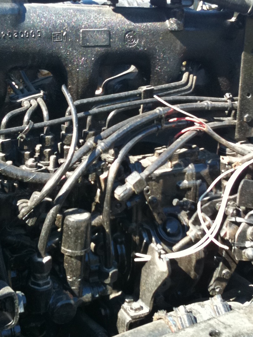

du coup ton moteur provient de quel bahut au fait? c'est bien un 240 ch !?
on dirais un moteur de midliner serie m...
j'aimerais bien avoir un photos coté pompe a injection stp
(hé oui dès qu'on parle de mids je pointe mon nez

effectivement c'est un moteur de série M je met la photo coté pompe dés que possible
