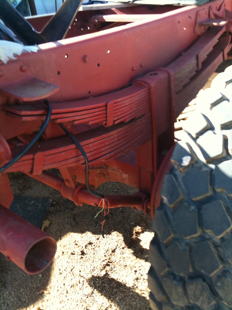

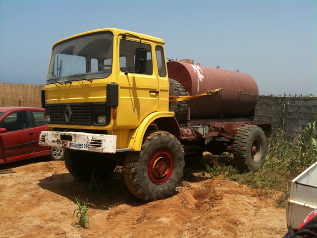

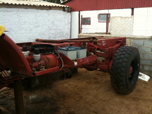

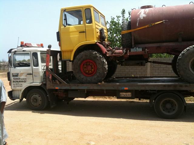

voila quelques photos de mon camion au retour de ma petite virée
Messages : 2415
Re: Mon Gros bateau
Message par Le Camioneur »
sympa ta cellule :mrgreen: en tout cas tu as une bonne réserve d'eau, c'est vrai que dans le désert on peut dormir à la belle étoile :lol:
Allez, courage pour la suite, sur que tu vas trouver tes pièces.

la citerne c'est provisoire je dois faire passer mon camion aux mines avant de pouvoir changer quoique ce soit dessus

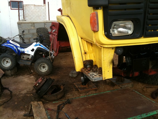

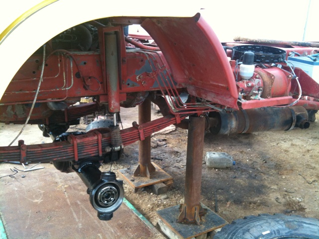

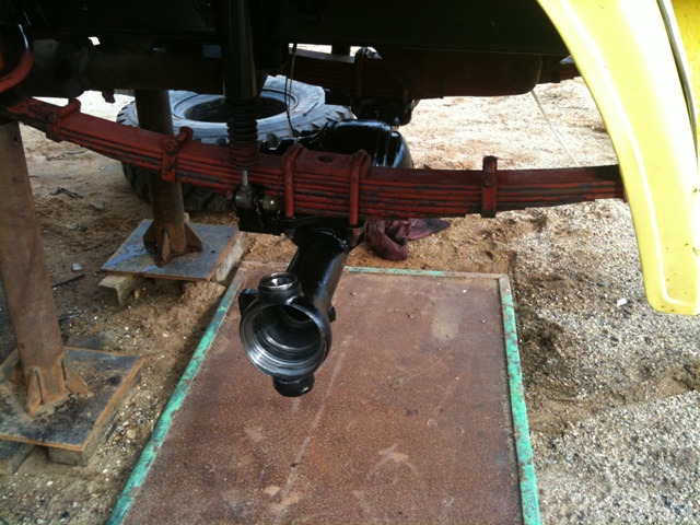

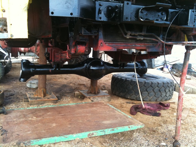

c'est parti les réparations commencent:
achat d'un pont avant complet (le mien a pris un sacré coup), démontage du pont arrière heureusement pas de dégât mais remise en état des frein arrières ( nettoyage et changement des coupelles)

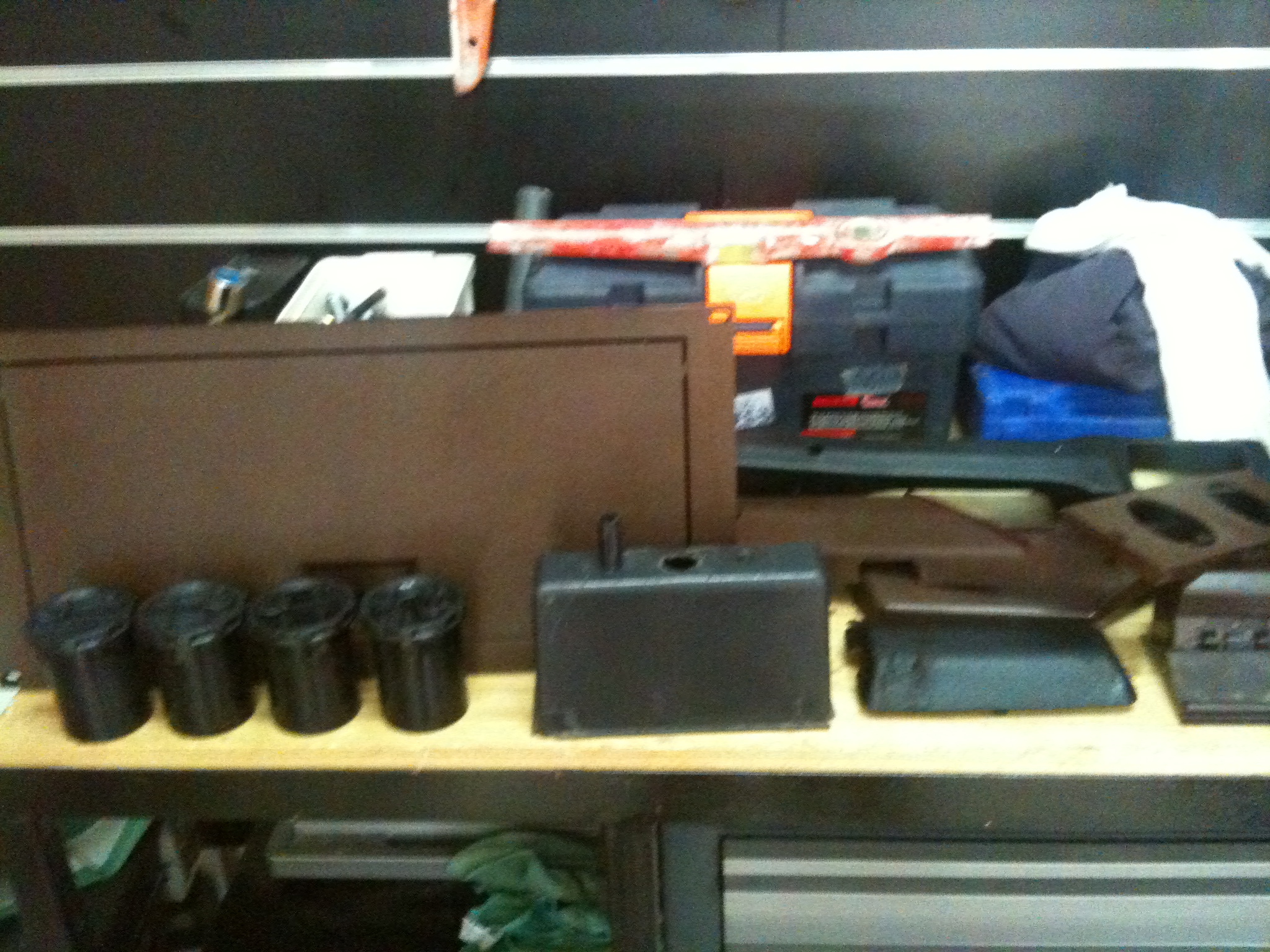

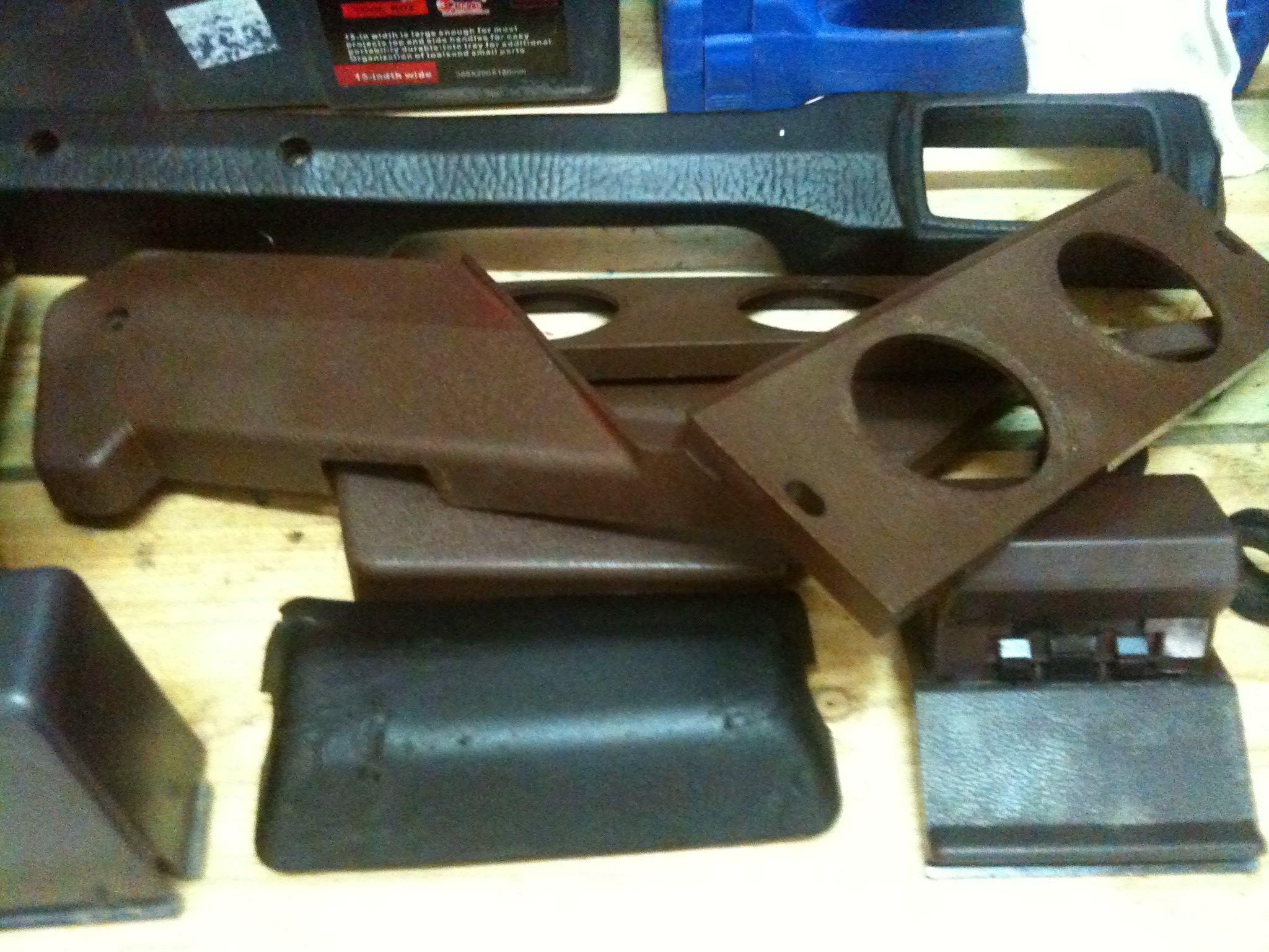

j'ai commencer aussi la rénovation de la cabine avant :

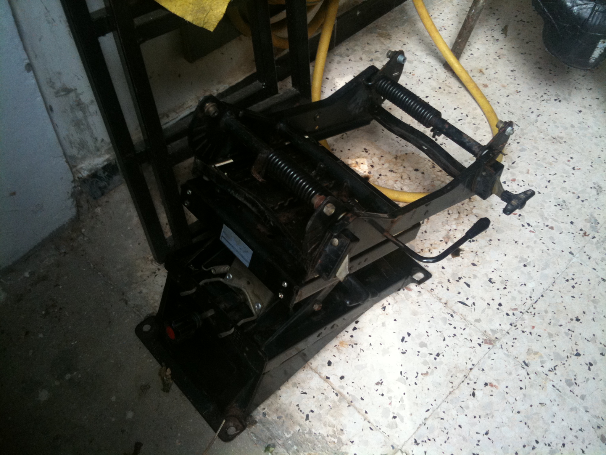

embase du siège conducteur après nettoyage
élément du tableau de bord après nettoyage
élément centrale
élément centrale
si quelqu'un peux me dire ou je peux trouver cette élément centrale car il est en mauvais état :(

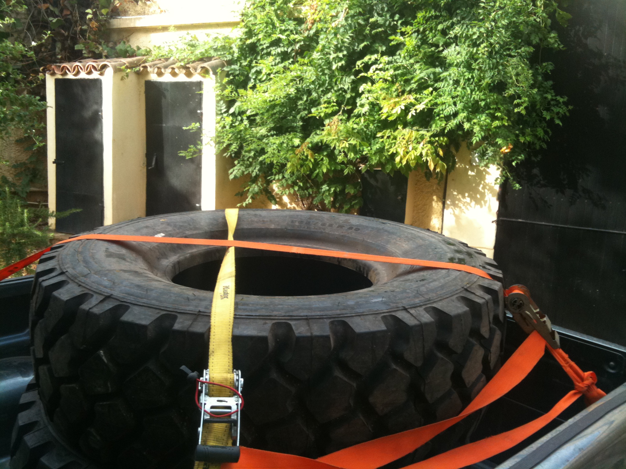

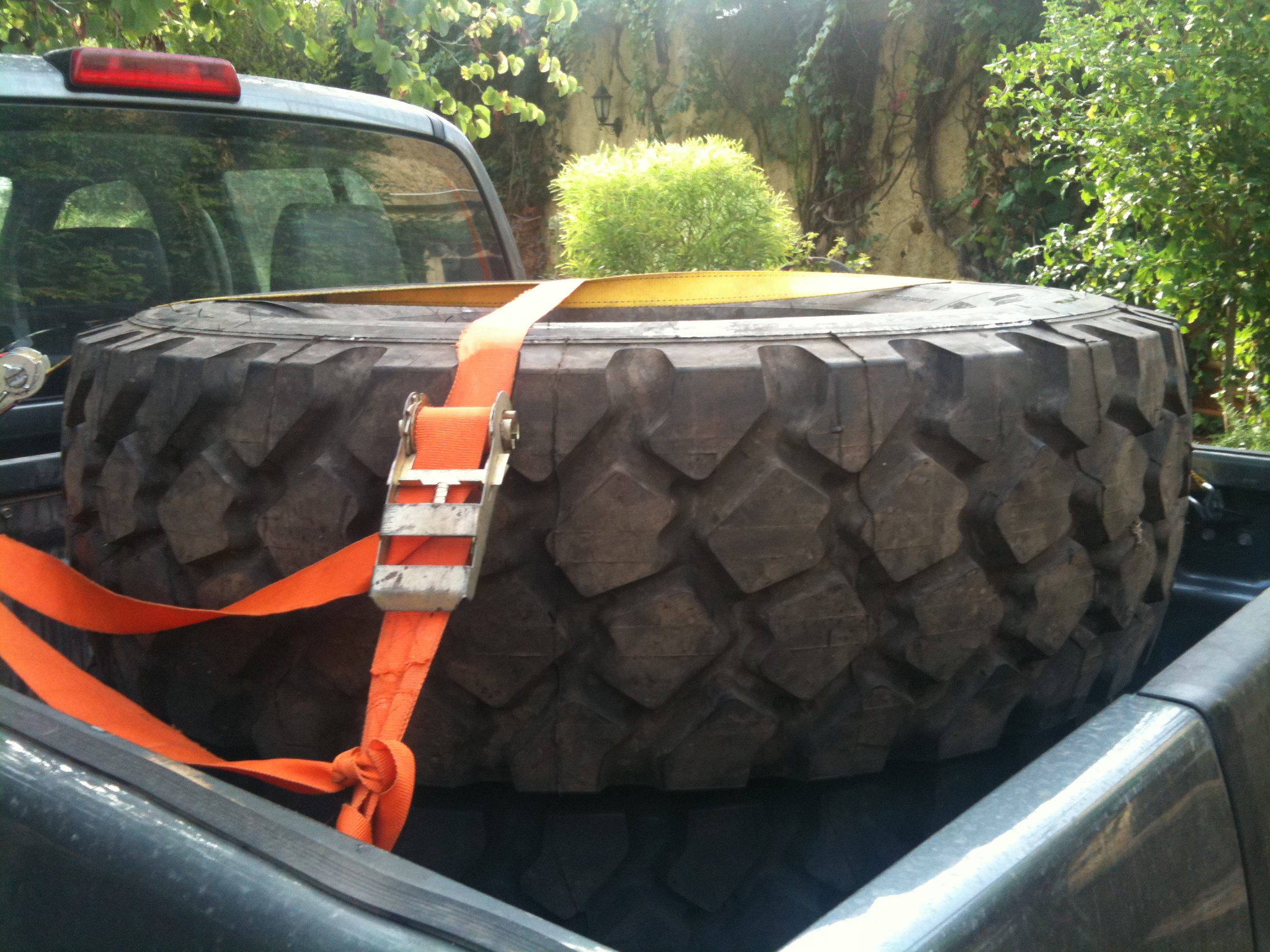

d'autre part j'ai acheter un train de pneu neuf Michelin 365/85/20 (4 pneus pour 1540€)

Je vois que cela avance bien !
Il ne faut pas perdre de temps pour être prêt pour octobre...
Les pneus neufs 365/85 R20 à moins de 400 € pièce...tu as fait une affaire !
Tu me dira où ? car quand je viens en Algérie, cela peut m'intéresser ...
Et aussi si ils ont du Pirelli Pista en 14.00 R20 ?
A bientôt

pour ce qui concerne les michelin c'est un revendeur spécialisé en pneumatique à Alger qui vend un stock qu'il a encore. je vais me renseigner pour savoir si il en a encore. il faut savoir que l'entreprise michelin est installé en Algérie et elle commercialise le même pneu au prix d'environ 600€ pièce :lol: :lol: :lol: .
pour ce qui est des Pirelli on trouve difficilement cet marque en Algérie( on ne trouve que pour les voitures avec pneu taille basse) et il est très difficile de trouver des 1400/20 en général

tu peut trouver l'element central du tableau de bord sur tout les jk 75 les renault s130

pour bernardjean52 : j'ai trouvé des pneu 900x16 en michelin xy (un profil route) au prix d'environ 250€ neuf et aussi deux pneu bridgestone U LUG 900x16 (ils ont un profil de pneu de jeep willys).
pour ce qui concerne les 365/85/20 en michelin XS ils sont encore disponible au prix de 395€

come 09 a écrit :tu peut trouver l'element central du tableau de bord sur tout les jk 75 les renault s130
Et aussi sur les TRM 2000, GF et GR 231 et 191 produits sous la marque Renault, G230, G260, G290, etc...
Toutes ces cabines renault avant 1990.

et daf et vovlo..... :wink: enfin certain !!

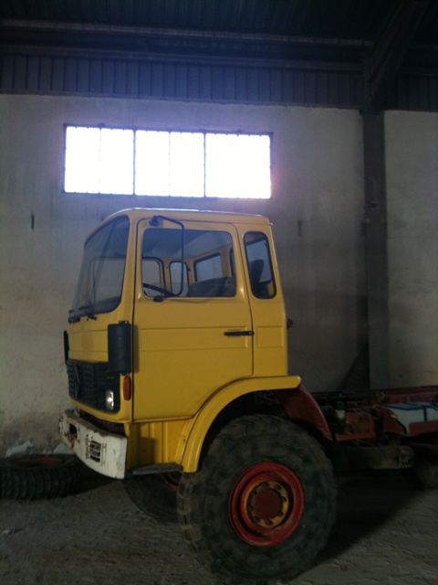

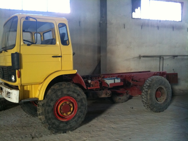

les travaux avancent doucement
quelques photos

chouette, ca prend forme, il va être magnifique si ca continue :roll: :P

je vais être jaloux et ne plus oser sortir le mien :roll:
super boulot
bonne continuation

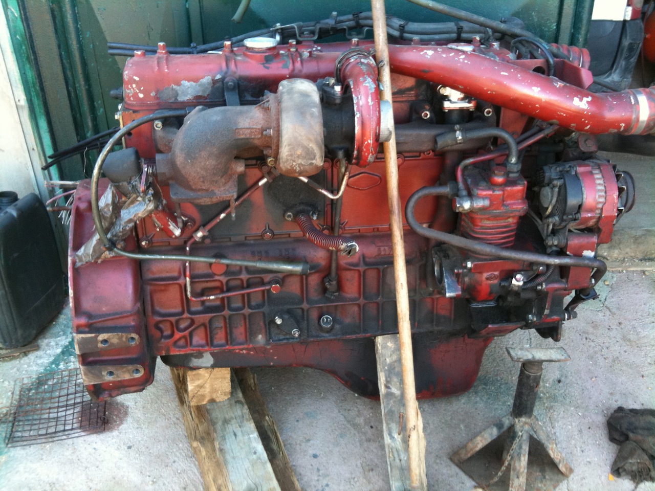

la cabine au sol avant expédition au tolier
le nouveau moteur avant révision et peinture
