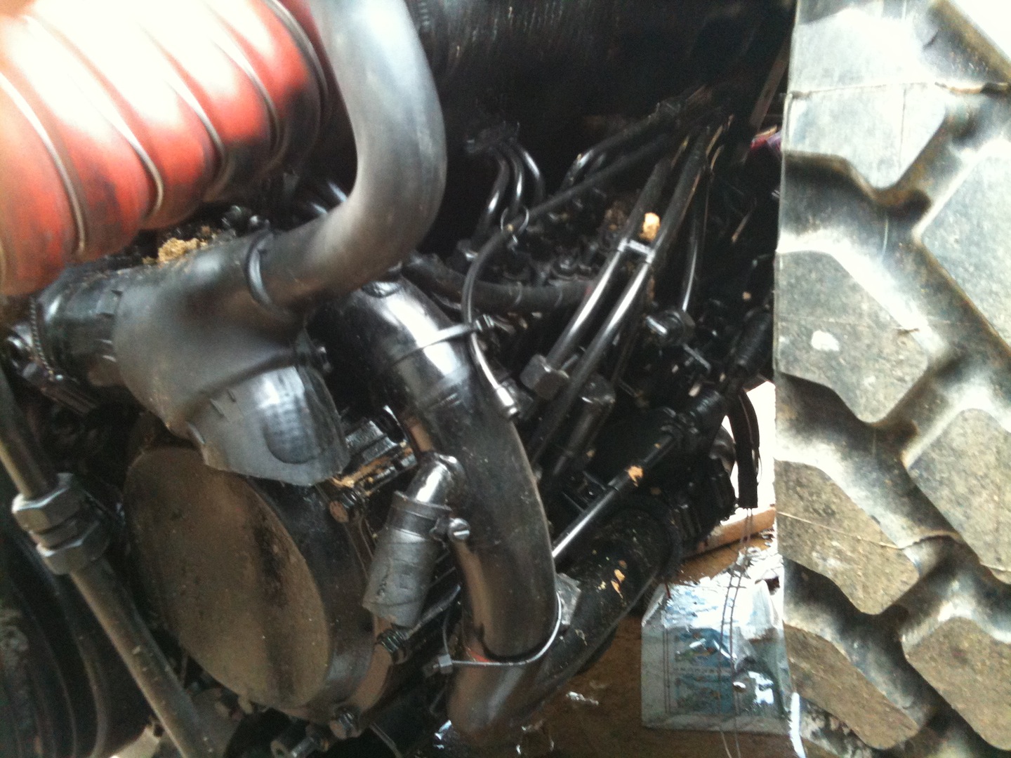

du coup ton moteur provient de quel bahut au fait? c'est bien un 240 ch !?
on dirais un moteur de midliner serie m...
j'aimerais bien avoir un photos coté pompe a injection stp
(hé oui dès qu'on parle de mids je pointe mon nez

Re: Mon Gros bateau
effectivement c'est un moteur de série M je met la photo coté pompe dés que possible

voila encore quelques photos de l'avancement des travaux. malheureusement on a du arrêter la peinture car le temps était pas au soleil ce jour la.

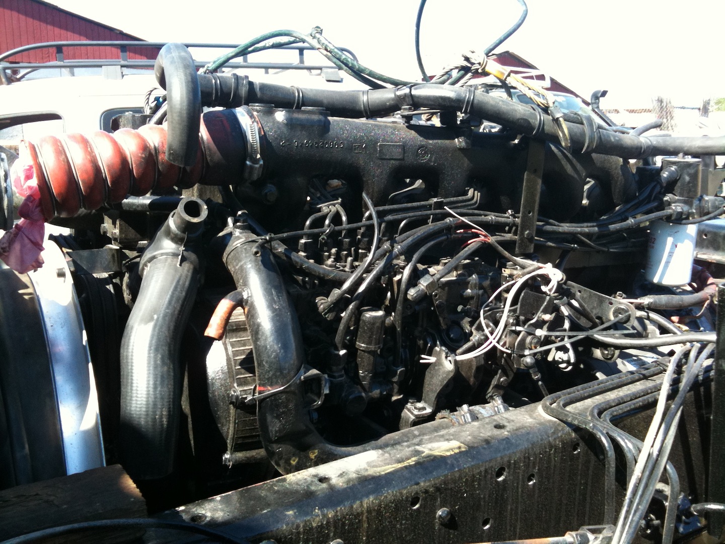

On avance doucement, j'ai monté le moteur sur le châssis et j'ai acheté une nouvelle boite ZF S6 (6 vitesses) et on peux dire que j'ai eu quelques soucis pour la monter.
tous d'abord il a fallu changer la cloche coté boite, tarauder la butée (trop étroite pour le coulisseau) et limer les extrémités de la douchette.
j'ai une question : la cloche coté moteur et la boite sont en fonte mais la cloche coté boite est en aluminium. Est ce que cela peux poser un problème de fiabilité ?
promis demain je met des photos

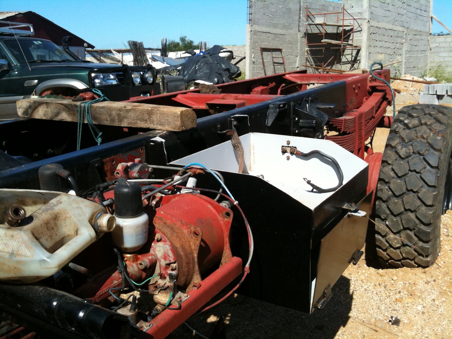

Je viens de démarrer mon moteur pour la première fois depuis son achat aucun problème il tourne comme une horloge (OUF)
voila quelques photos comme promis : il reste encore beaucoup de boulot !
- Messages : 5053
Re: Mon Gros bateau
beau boulot,y a du taf mais sa se présente bien
sino pour le carter d'embrayage en alu je pense qu'il n'y a pas de souci......

beau montage ca va avoiner
pas de soucis pour le carter en alu! cependant, ton ancien moteur est suspendu comment??
sur les bv en alu tu doit avoir 4 support sur le moteur 2 a l’avant et 2 a l'ar (tu a des filetage sur le bloc )
pour le radiateur moi je ne me suis pas embêter , j'ai souder deux support sur le châssis avec 2 gros silent bloc entre le radiateur et le support

effectivement Joen j'ai 4 supports moteur (deux à l'avant et 2 au niveau de l(embrayage cote moteur)
