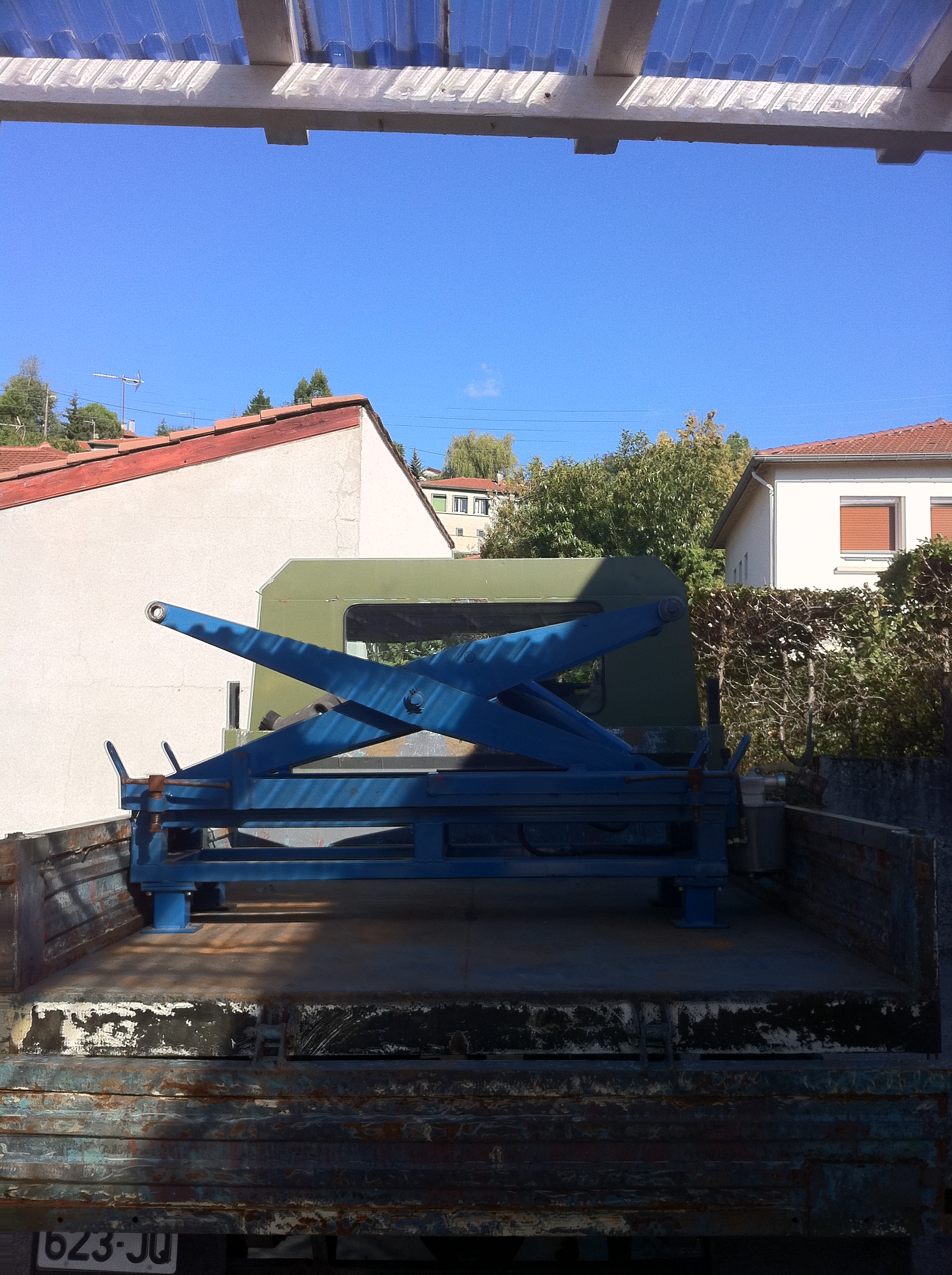

ça y est la table est sur le zipou ,belle émotion parce qu'elle rentre pil poil et au millimètre prêt j'avais pas calculé ça a été la bonne surprise du jour!!!

Sacré montage que tu nous fais là ^^
Une petite idée du poids de ton système de levage une fois dépouillé ?

pour le poids en version allégée je suis à 200kg environ +640kg de zipette ça devrais le faire pour rester en dessous de 3,5T,
je suis entrain de désolidariser le cadre qui était soudé sous le plateau dur dur car il n'ont pas plein les soudures...!!

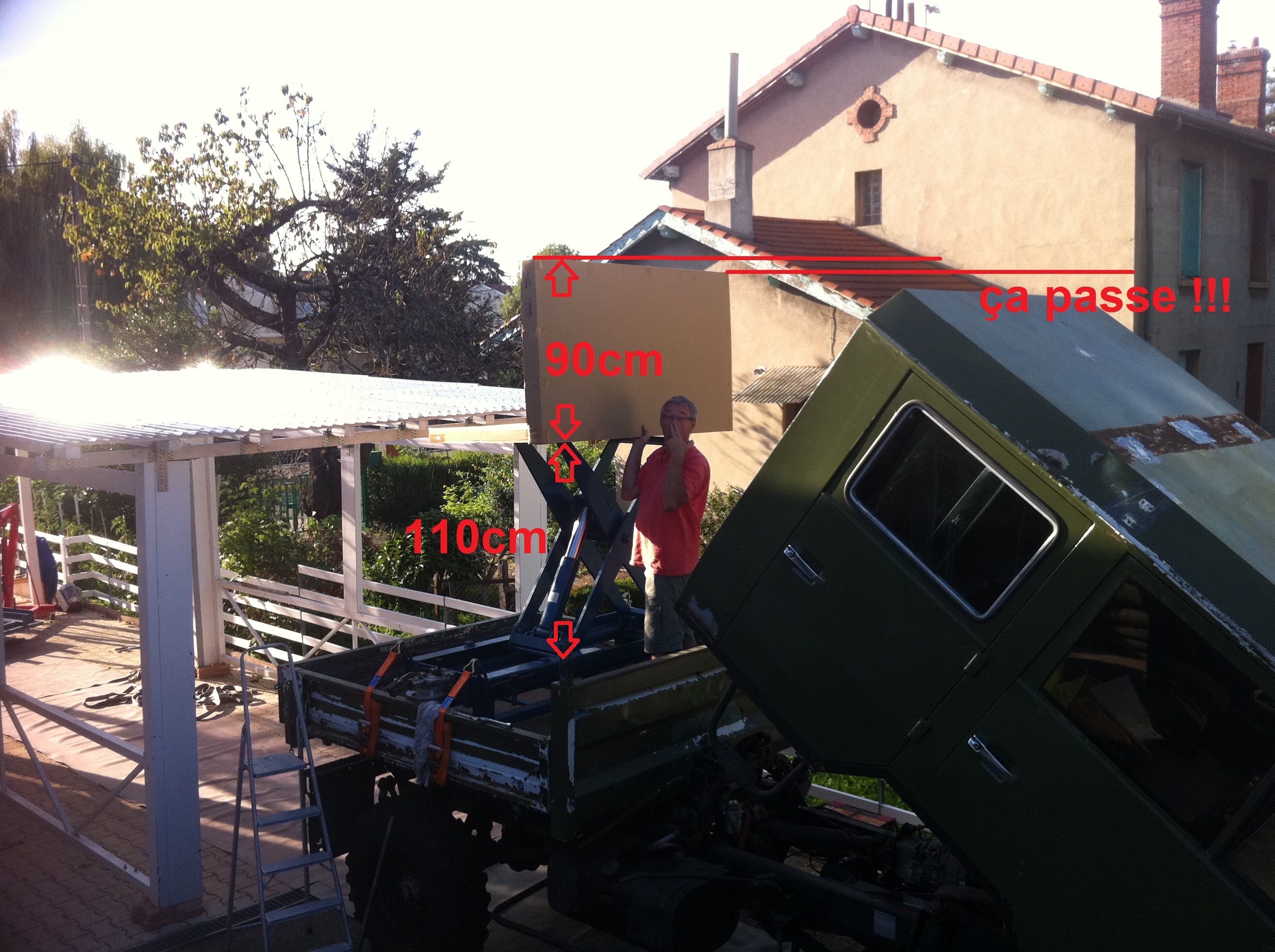

3) lever aussi suffisamment la zipette pour pouvoir basculer la cabine sans déposer..... 1 chance sur 2 que ça marche je fais confiance à ma bonne étoile

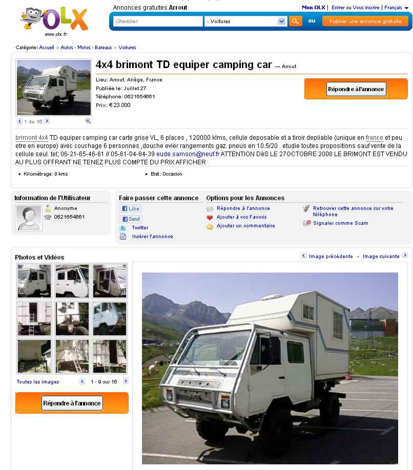

je suis tombé sur une annonce pas courante (elle à l'air périmée) :
http://arrout.olx.fr/4x4-brimont-td-equ ... d-12438062
ça ma rappelé quelqu’un ... mais apparemment sur cette annonce le gars c'est pas embêté avec les jeux :shock:
Je vois pas bien comment ça peut ne pas tout casser !
sinon, sa cellule est pas mal :

Sauf si on reste sur le goudron...!!!

je connaissais ce brutt et en effet je me suis aussi posé la question de savoir comment il pouvait faire en cas de croisement parce que même sur le goudron il y a malgré tout des petites déformation châssis cabine , (quand on prend un gendarme couché par exemple ), de plus en cas de panne ou ne serais ce que pour remettre de l huile impossible de lever la cabine pour accéder au moteur sans déposer ? , c'est vrai par contre que sa cellule est super originale .

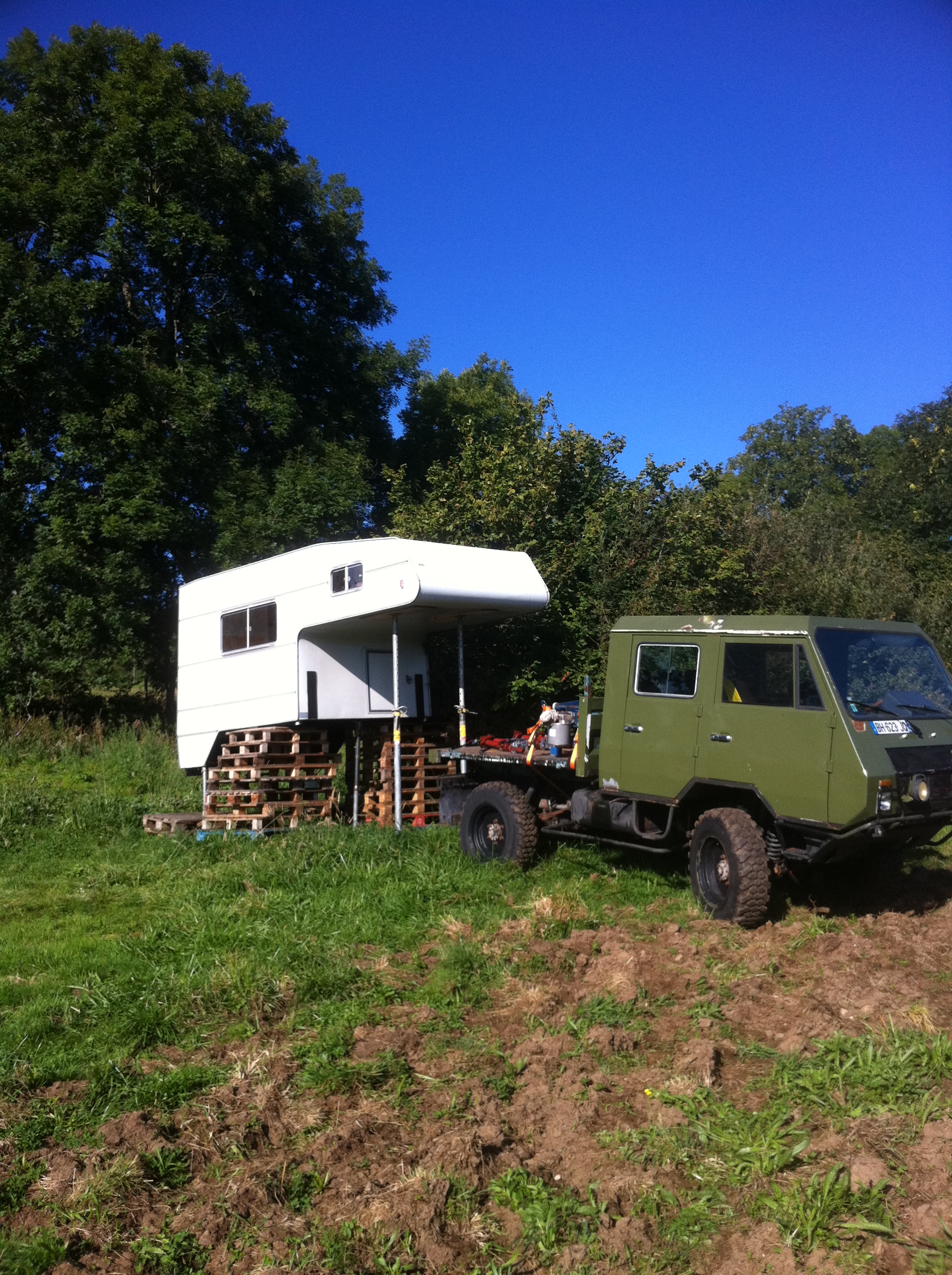

Avec François on viens de passer de la théorie à la pratique en faisant une simulation ......alors bonne nouvelle quand la zipette sera levée de 1.10m la cabine passera sous la capucine zefingerinzenouze !!!!
j avais donc raison de faire confiance en bonne étoile .

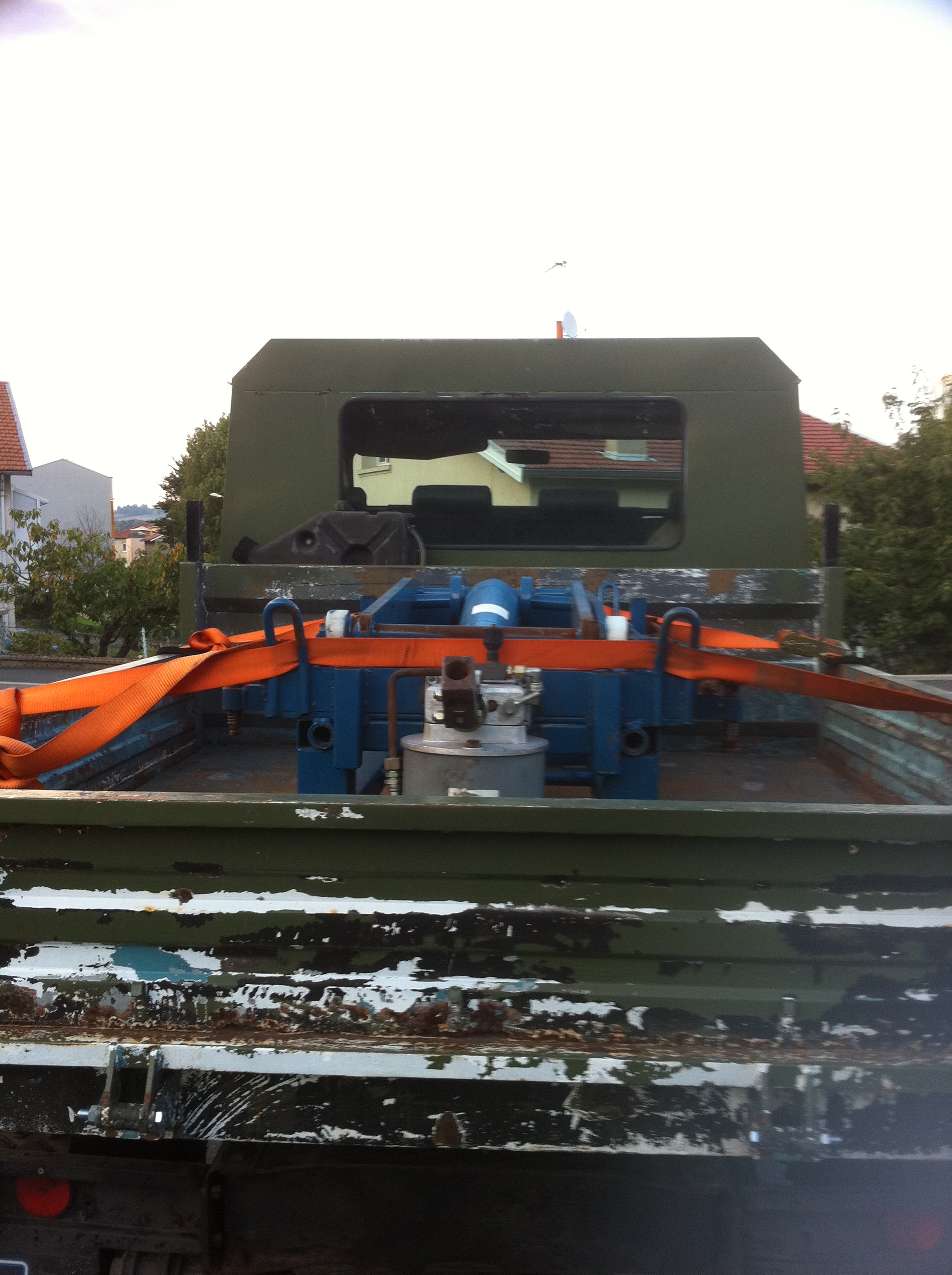

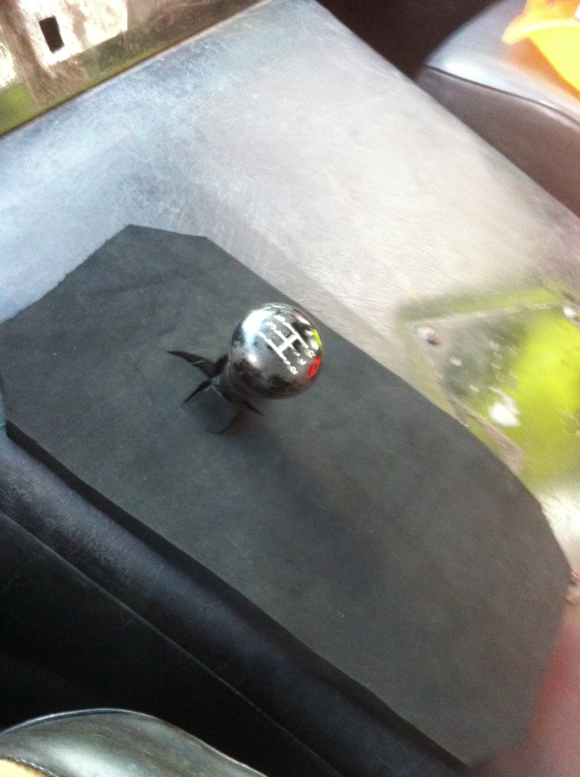

ça y est les vacances sont définitivement finies c'est la rentrée !

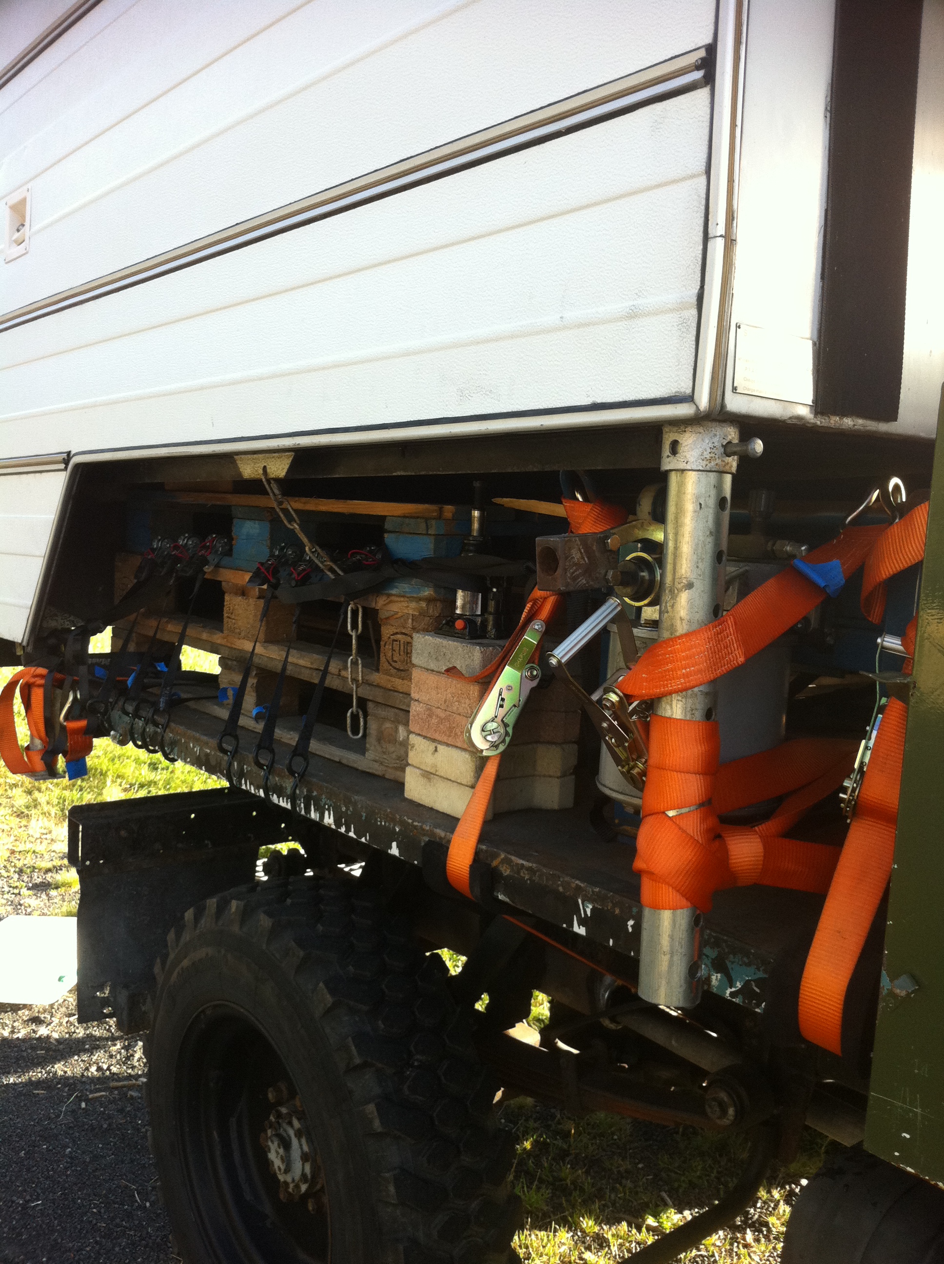

demain je vais chercher la zipette ...j ai enlevé les ridelles et en déplaçant la table de levage je me suis aperçu que les sangles souffraient un peu je modifierai sûrement le système mais en attendant j ai intercalé de la mousse pour les protéger et j 'en ai profité pour boucher le trou vers le levier de vitesse ça fait nettement moins d'air et de bruit !!

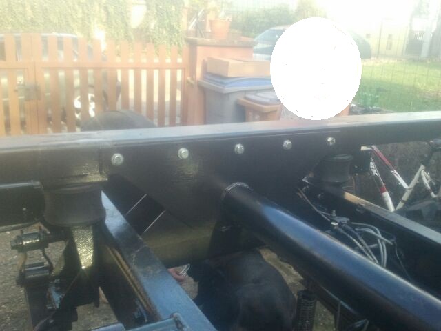

ça y est j ai enfin pu désaccoupler l'armature du plateau gain de poids oblige je vais aussi modifier la hauteur de table la rabaisser de 15cm ça supprimera une partie du support actuel qui est aussi pas mal lourd et me permettra de faire un autre système de fixation par boulonnage j'y grefferai aussi des pieds pour pouvoir tout déposer afin de me servir du zipou en pick up, je vais faire un cadre de soutient pour la zipette avec aussi des fixations par boulonnage les sangles ne seront que des sécurités supplémentaires et je vais aussi modifier le positionnement de la table sur le zipou je vais la mettre dans l 'autre sens pour cela je vais déplacer la pompe pour la passer dessous la benne à coté du réservoir , les projets ne manque pas mais je ne vais peut être pas y faire dans l'immédiat car je suis un peu débordé par d'autres tâches et d'autres impératifs mais ce sera très bientôt ...j espère !

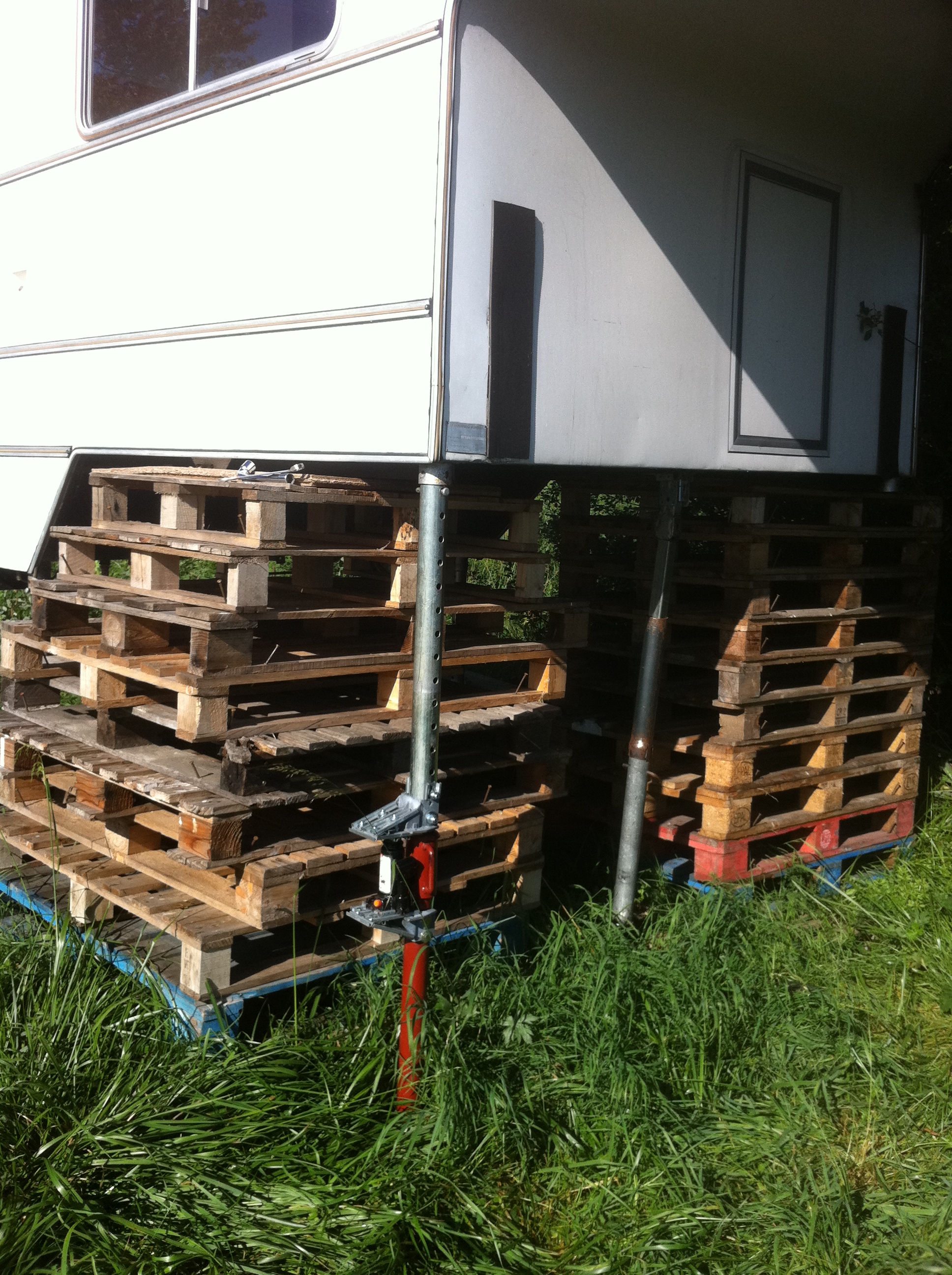

La zipette est sur ces 8 pieds ça devrais suffire...
la table est dans l autre sens ça va aller mieux !
