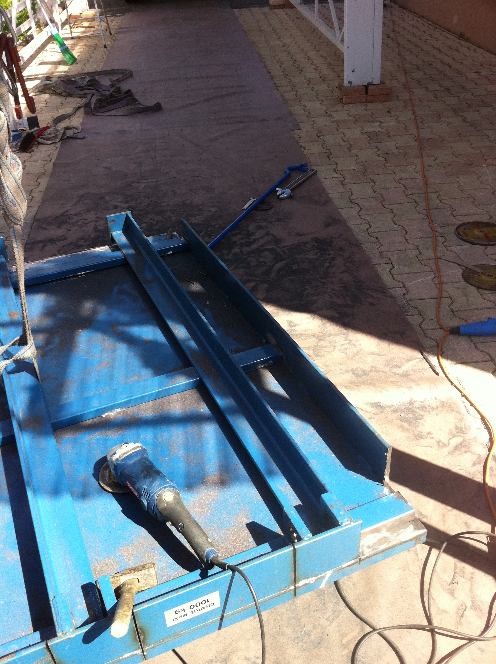

je me suis ré-attaqué à la table pour récupérer que l armature sans le plateau qui pèse un âne mort, il n'ont pas plein les soudures !!
j'en ai déjà meulé 22 !!! il ne m en reste plus que deux mais elles sont vraiment bien cachées !! donc on verra demain
Cordialement @+
Patrice

Message par bruttpitt »
bonjour à tous
ça y est j ai enfin pu désaccoupler l'armature du plateau gain de poids oblige je vais aussi modifier la hauteur de table la rabaisser de 15cm ça supprimera une partie du support actuel qui est aussi pas mal lourd et me permettra de faire un autre système de fixation par boulonnage j'y grefferai aussi des pieds pour pouvoir tout déposer afin de me servir du zipou en pick up, je vais faire un cadre de soutient pour la zipette avec aussi des fixations par boulonnage les sangles ne seront que des sécurités supplémentaires et je vais aussi modifier le positionnement de la table sur le zipou je vais la mettre dans l 'autre sens pour cela je vais déplacer la pompe pour la passer dessous la benne à coté du réservoir , les projets ne manque pas mais je ne vais peut être pas y faire dans l'immédiat car je suis un peu débordé par d'autres tâches et d'autres impératifs mais ce sera très bientôt ...j espère !
Cordialement @+
Patrice
