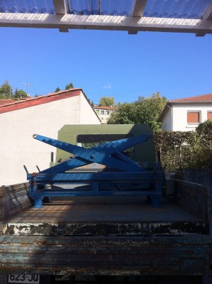

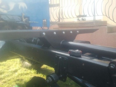

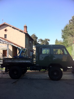

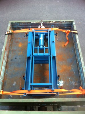

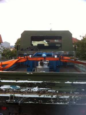

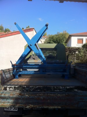

ça y est la table est sur le zipou ,belle émotion parce qu'elle rentre pil poil et au millimètre prêt j'avais pas calculé ça a été la bonne surprise du jour!!!
Cordialement @+
Patrice

Sacré montage que tu nous fais là ^^
Une petite idée du poids de ton système de levage une fois dépouillé ?

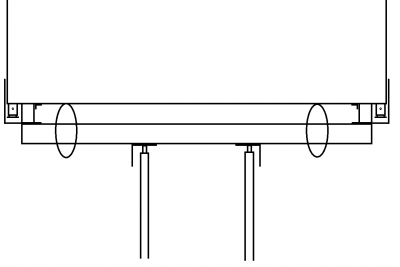

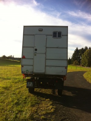

Bonjour Patrice,
Merci pour ton superbe reportage et bravo pour ton enthousiasme dans ce projet.
Hum… si je me rappelle bien, une des raisons de ce système élévateur était pour rehausser la cellule en faisant du 4x4 dans les mauvais chemins (vrillage du châssis et cellule trop proche de la cabine.)
Réfléchis aux options/implications de mettre ton système élévateur dans le sens longitudinal du Brutt afin que la cellule reste centrée par rapport au Brutt quand tu roule en position « haute ».
Avec ton montage actuel, la cellule va se déporter légèrement d’un côté quand tu la rehausse : ce n’est pas la fin du monde, mais pas idéal…

bonjour à tous
bonjour Dimitri
pour le poids en version allégée je suis à 200kg environ +640kg de zipette ça devrais le faire pour rester en dessous de 3,5T,
je suis entrain de désolidariser le cadre qui était soudé sous le plateau dur dur car il n'ont pas plein les soudures...!!
bonjour Bernard
pas de soucis de déport parce quand le cadre sera de nouveau en place il remonte parallèlement a la base la cellule restera dans l alignement de la caisse , je ne pouvait pas bien mettre la table dans l autre sens parce que je n'aurais pas eu accès au vérin , j'ai mis la table pour 3 raisons
1) compenser la hauteur du retour de la capucine qui manque
2) régler différentes hauteurs suivant la topographie du terrain
3) lever aussi suffisamment la zipette pour pouvoir basculer la cabine sans déposer..... 1 chance sur 2 que ça marche je fais confiance à ma bonne étoile
bonjour Dimitri
bonjour Bernard

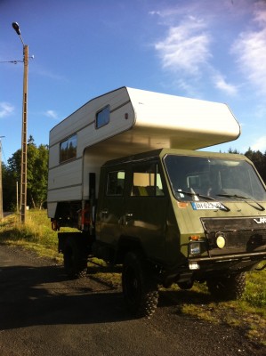

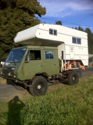

salut à tous,
je suis tombé sur une annonce pas courante (elle à l'air périmée) :
http://arrout.olx.fr/4x4-brimont-td-equ ... d-12438062 ça ma rappelé quelqu’un ... mais apparemment sur cette annonce le gars c'est pas embêté avec les jeux
Je vois pas bien comment ça peut ne pas tout casser !
sinon, sa cellule est pas mal : Den

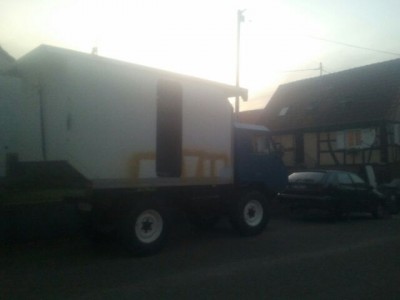

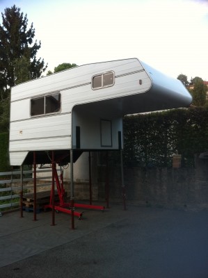

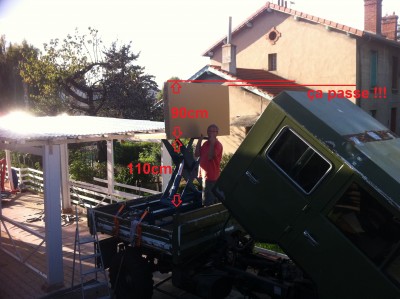

bonjour à tous

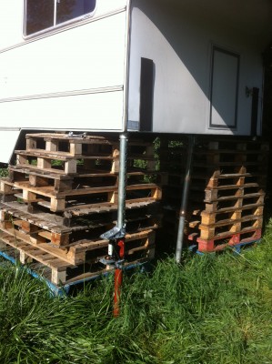

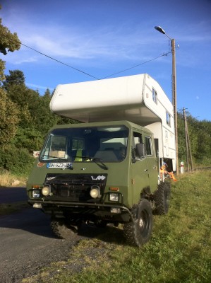

Avec François on viens de passer de la théorie à la pratique en faisant une simulation ......alors bonne nouvelle quand la zipette sera levée de 1.10m la cabine passera sous la capucine zefingerinzenouze !!!!
j avais donc raison de faire confiance en bonne étoile .
Cordialement @+
Patrice

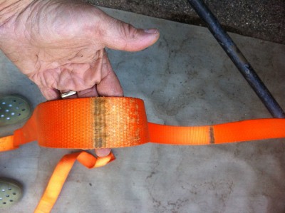

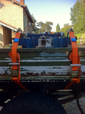

bonjour à tous
bonjour Patrick

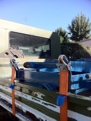

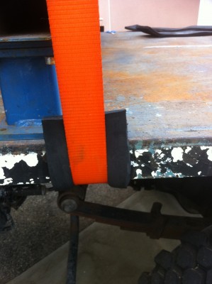

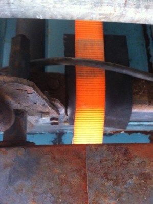

ça y est les vacances sont définitivement finies c'est la rentrée !
demain je vais chercher la zipette ...j ai enlevé les ridelles et en déplaçant la table de levage je me suis aperçu que les sangles souffraient un peu je modifierai sûrement le système mais en attendant j ai intercalé de la mousse pour les protéger et j 'en ai profité pour boucher le trou vers le levier de vitesse ça fait nettement moins d'air et de bruit !!
cordialement @+
Patrice
bonjour Patrick
cordialement @+
Patrice

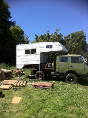

bonjour à tous
ça y est la zipette a quitté sa verte prairie pour retrouver la "civilisation" les choses sérieuses vont pouvoir commencer .

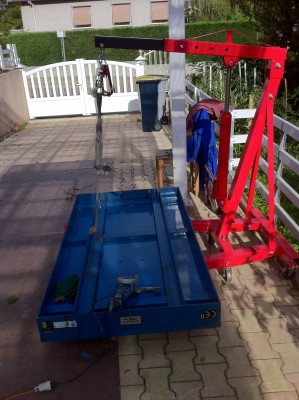

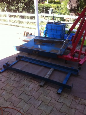

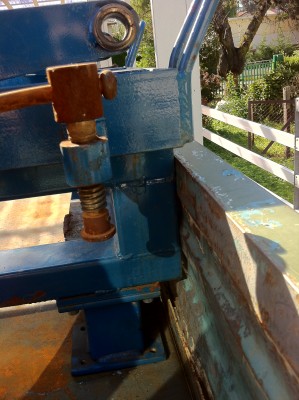

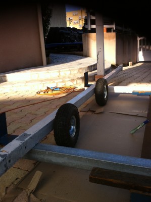

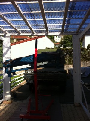

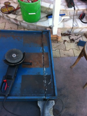

bonjour à tous

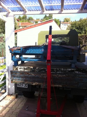

je me suis ré-attaqué à la table pour récupérer que l armature sans le plateau qui pèse un âne mort, il n'ont pas plein les soudures !!
j'en ai déjà meulé 22 !!! il ne m en reste plus que deux mais elles sont vraiment bien cachées !! donc on verra demain
Cordialement @+
Patrice

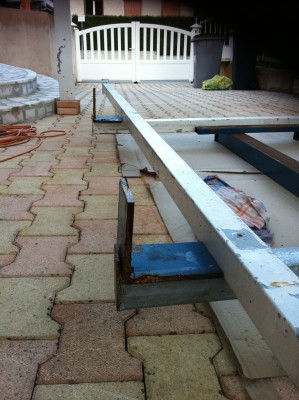

bonjour à tous
ça y est j ai enfin pu désaccoupler l'armature du plateau gain de poids oblige je vais aussi modifier la hauteur de table la rabaisser de 15cm ça supprimera une partie du support actuel qui est aussi pas mal lourd et me permettra de faire un autre système de fixation par boulonnage j'y grefferai aussi des pieds pour pouvoir tout déposer afin de me servir du zipou en pick up, je vais faire un cadre de soutient pour la zipette avec aussi des fixations par boulonnage les sangles ne seront que des sécurités supplémentaires et je vais aussi modifier le positionnement de la table sur le zipou je vais la mettre dans l 'autre sens pour cela je vais déplacer la pompe pour la passer dessous la benne à coté du réservoir , les projets ne manque pas mais je ne vais peut être pas y faire dans l'immédiat car je suis un peu débordé par d'autres tâches et d'autres impératifs mais ce sera très bientôt ...j espère !
Cordialement @+
Patrice
Cordialement @+
Patrice

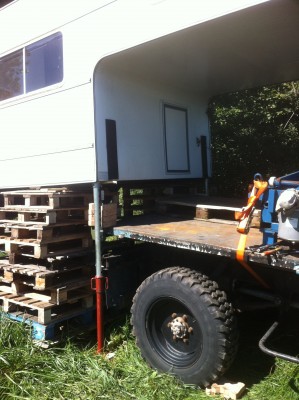

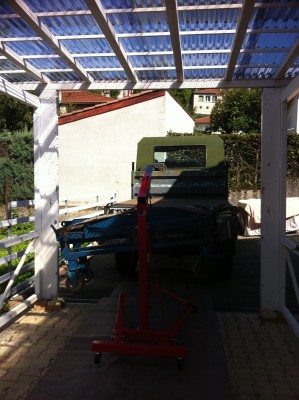

bonjour à tous
La zipette est sur ces 8 pieds ça devrais suffire...
la table est dans l autre sens ça va aller mieux !
Cordialement @+
Patrice
Cordialement @+
Patrice

très belle réalisation, sa cellule ressemble a la mienne. il faut que je trouve un week end pour te rendre visite avec mon brutt pour lui présenter zipou et zipette.
A+ Claude.
A+ Claude.

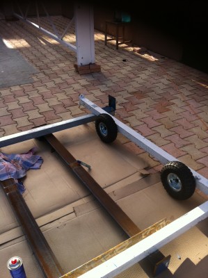

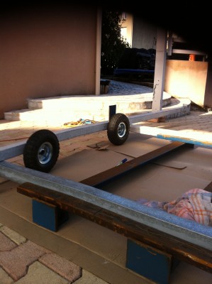

bonjour à tous
j ai mis le bureau d'étude à contribution!! et les ateliers essayent de suivre..
reste + qu' a inventer comment les roulettes vont s 'estomper !!
cordialement @+
Patrice
cordialement @+
Patrice
- Denis Chassac
- Reactions :
- Messages : 3614
Bonjour,bruttpitt a écrit :reste + qu' a inventer comment les roulettes vont s 'estomper !!
pourquoi pas un système comme sur les tondeuses à gazon qui permet de régler la hauteur des 4 roues en même temps (axe de roue déporté par rapport à un pivot).
