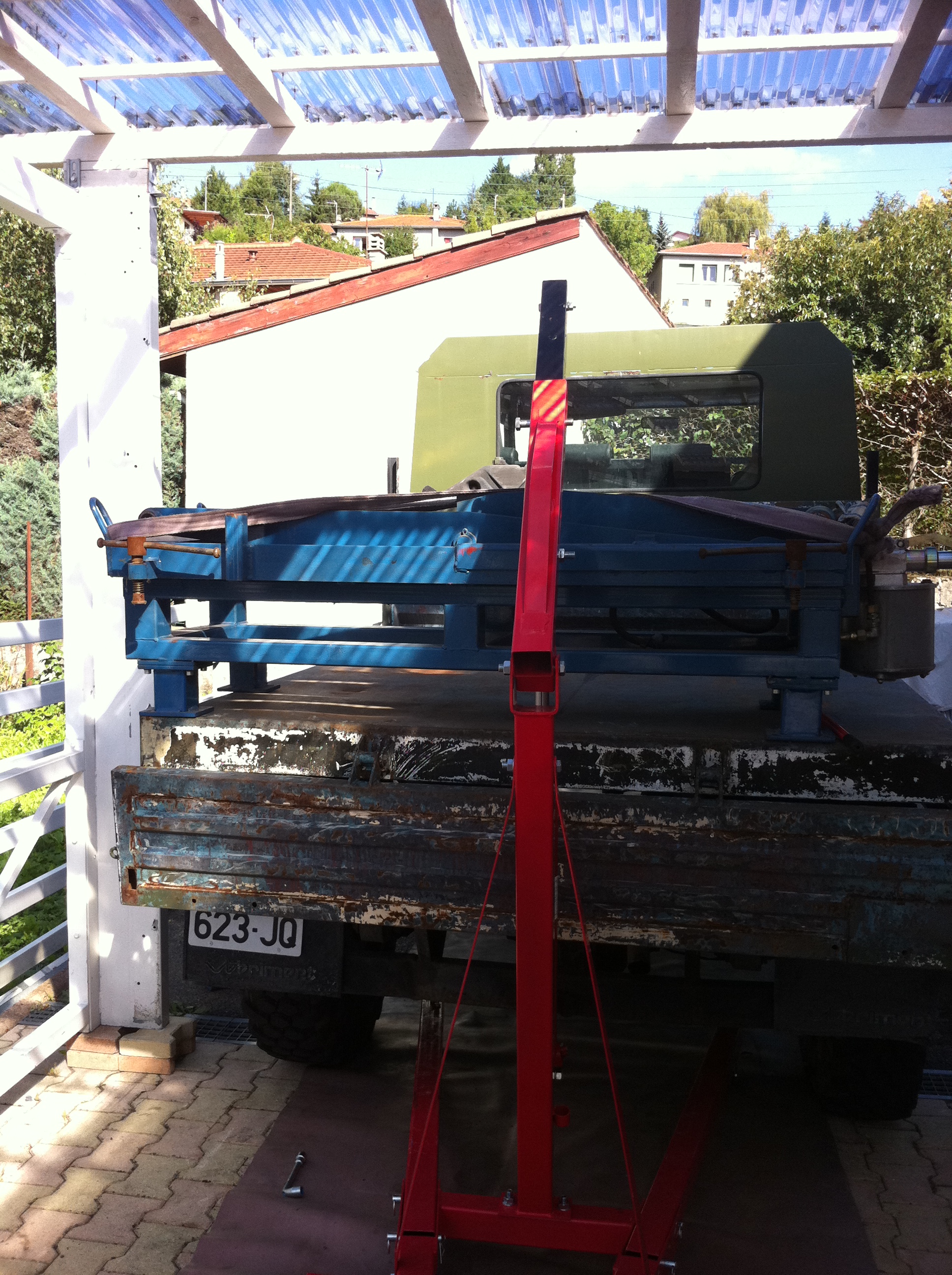

ça y est la table est sur le zipou ,belle émotion parce qu'elle rentre pil poil et au millimètre prêt j'avais pas calculé ça a été la bonne surprise du jour!!!

Sacré montage que tu nous fais là ^^
Une petite idée du poids de ton système de levage une fois dépouillé ?

Bonjour Patrice,
Merci pour ton superbe reportage et bravo pour ton enthousiasme dans ce projet.
Hum… si je me rappelle bien, une des raisons de ce système élévateur était pour rehausser la cellule en faisant du 4x4 dans les mauvais chemins (vrillage du châssis et cellule trop proche de la cabine.)
Réfléchis aux options/implications de mettre ton système élévateur dans le sens longitudinal du Brutt afin que la cellule reste centrée par rapport au Brutt quand tu roule en position « haute ».
Avec ton montage actuel, la cellule va se déporter légèrement d’un côté quand tu la rehausse : ce n’est pas la fin du monde, mais pas idéal…
Bonne continuation,
Bonne continuation,
bonjour à tous
bonjour Dimitri
pour le poids en version allégée je suis à 200kg environ +640kg de zipette ça devrais le faire pour rester en dessous de 3,5T,
je suis entrain de désolidariser le cadre qui était soudé sous le plateau dur dur car il n'ont pas plein les soudures...!!
bonjour Bernard
pas de soucis de déport parce quand le cadre sera de nouveau en place il remonte parallèlement a la base la cellule restera dans l alignement de la caisse , je ne pouvait pas bien mettre la table dans l autre sens parce que je n'aurais pas eu accès au vérin , j'ai mis la table pour 3 raisons
1) compenser la hauteur du retour de la capucine qui manque
2) régler différentes hauteurs suivant la topographie du terrain
3) lever aussi suffisamment la zipette pour pouvoir basculer la cabine sans déposer..... 1 chance sur 2 que ça marche je fais confiance à ma bonne étoile

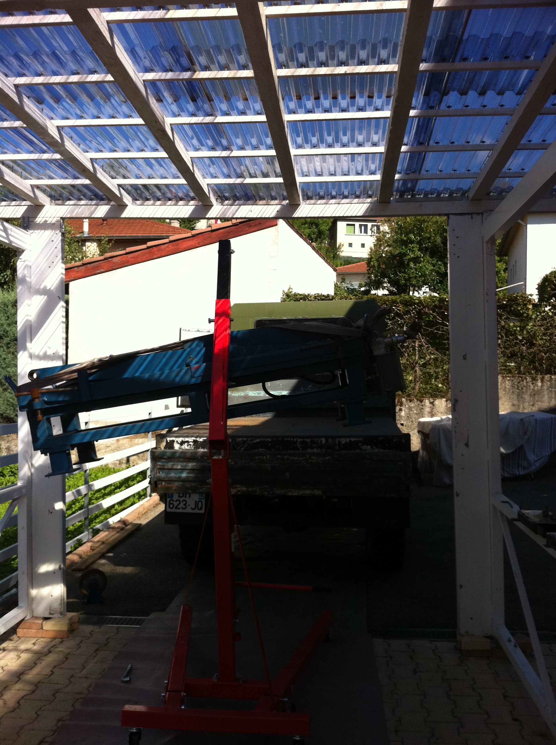

bonjour à tous
Avec François on viens de passer de la théorie à la pratique en faisant une simulation ......alors bonne nouvelle quand la zipette sera levée de 1.10m la cabine passera sous la capucine zefingerinzenouze !!!!
j avais donc raison de faire confiance en bonne étoile .

Bonjour à tous ... Patrice
Ben dis donc ... je pars 15 jours en vacances et en rentrant, je constate que le chantier à bien avancé ... super ...
C'est une sacrée installation que tu nous fais là ... ingénieux ... et cela semble efficace ... c'est ce que tu voulais
De mon coté ... je vais commencer à m'énervé sur la trouvaille de mon futur porteur ... a moi les annonces ... pas évident ... faut que je monte sur Dreux voir ceux de Michel ...
Bonne continuation ... et merci pour tous ces beaux reportages
