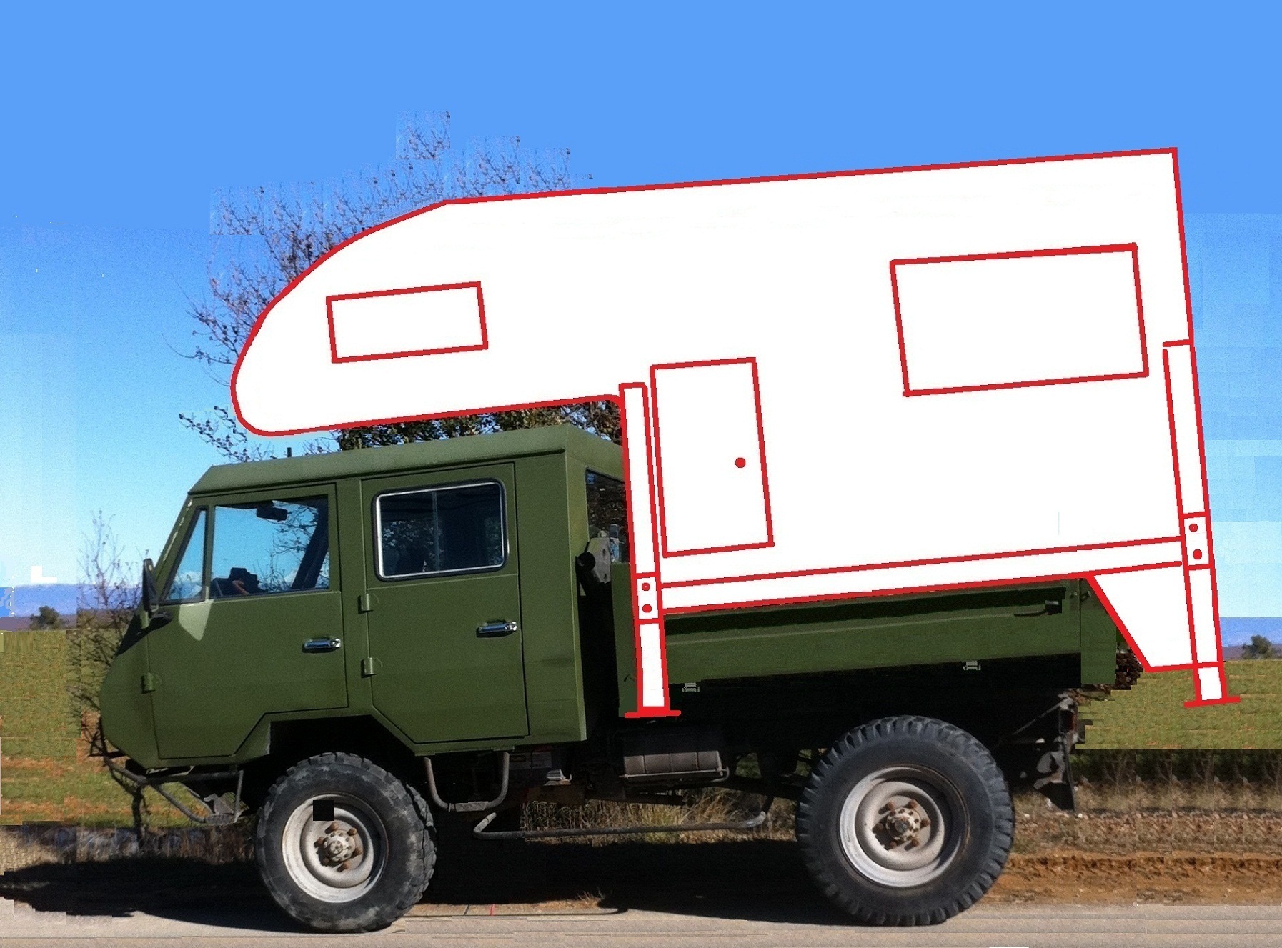

Voila ce que sera le projet du zipou quand ça sera fini !!

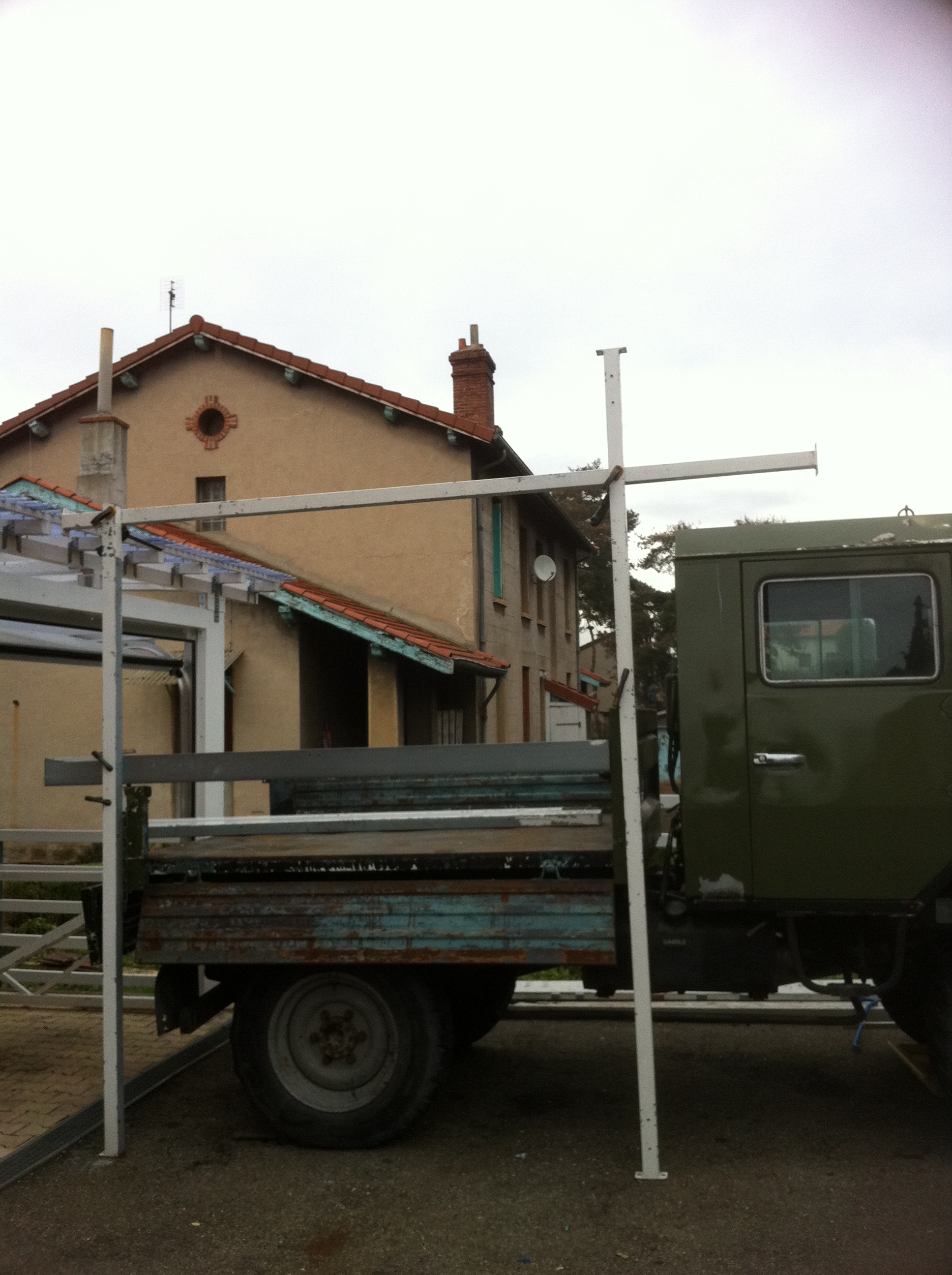

Dis-donc il a l'air bien haut du cul ton Brimont! Tu penses que le poids de la cellule l'amènera à l'horizontale?
bruttpitt
bonjour Dimitri
C'est aussi la perspective de la photo qui donne un peu cet effet!
Le plancher de la cellule devrais être à 1.50m du sol et la hauteur totale sera d'environ de 3.60m
Cordialement @+
Patrice
Cordialement @+
Patrice

tu es sûr des valeurs... sur le TP3, le plancher est déjà à 86 cm et c'est déjà pénible malgré le marche-pied, alors 1,50 m c'est bon pour les TRM voir plus en gabarit... il ne me semble pas que la cellule de Claude soit si haut perchée...bruttpitt a écrit : Le plancher de la cellule devrais être à 1.50m du sol et la hauteur totale sera d'environ de 3.60m
claude1962
- Je ratisse ...
- Messages : 1402
salut a tous.
sur le mien je n'aie pas gardé le plateau ce qui gagne déjà 15 cm et avec les ridelles encore 20 cm environ. je suis a moins de 3 m en tout (classe 2 pour les péage). Patrice n'a pas le choix a cause de la capucine mais c'est vrais que ca va faire haut, attention au dévers.vivement les photos de l'ensemble, allez au boulot Patrice
A+ Claude.
A+ Claude.

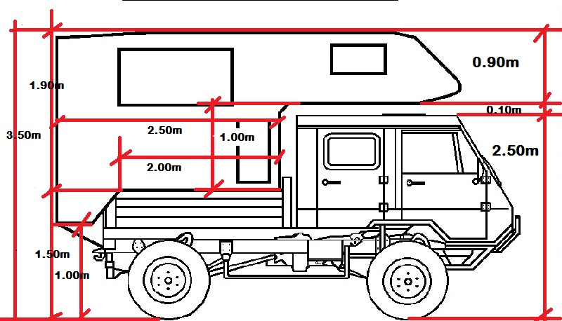

Voila un plan coté de zipou , toutes les idées sont maintenant bien en place ,
il ne me reste plus qu'a faire le bâti devant recevoir la zipette j'ai déjà tout le matos
c'est déjà bien et ça devrais aller assez vite pour assembler,
mais avant je fait une petite réno du BRUTT
on a attaqué les organe satellites, démarreur, alternateur toute les courroies, je refait un nouvel échappement, frein à main ressuivre l'éclairage changer les pneus ça devrais au moins prendre encore 3 ou 4 weekend

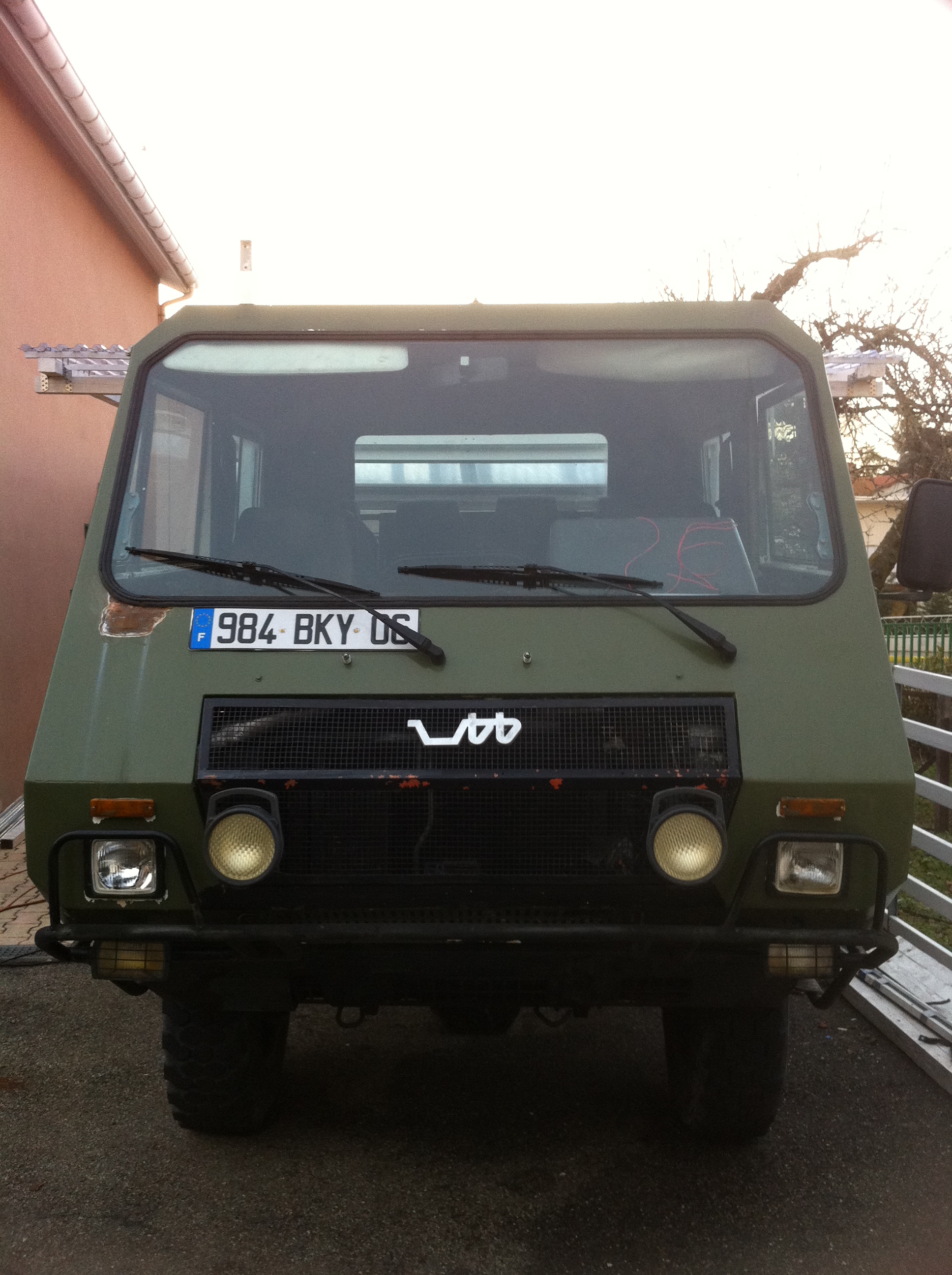

j'ai fait place net sur le toit reste à reboucher tous les trous !!!
j ai mis les projo sur la calandre ....ça donne un genre !

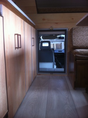

je vais bien bien faire un bâti compensant la différence de hauteur entre la cabine du BRUTT et celle du doka il y a 30 cm de différence ce qui correspond à
la hauteur des ridelles environ, je laisse 10cm de jeu mais ce n'est pas encore bien arrêté , mais comme la cellule est amovible en environ une demi heure sur terrain plat , si je veux me faire des sensation tout terrain qui font des croisement de pont important je décroche et j'y vais en pick up.....courageux mais pas téméraire
nous avons trop l habitude de notre zipette elle est très spacieuse on peux y vivre à 6 de jour et y dormir à 4 de nuit et et je viens de la rénover entièrement ce printemps,
le concept de la cellule amovible est de mon point de vue de désaccoupler le plus souvent possible pour la laisser en stand by chez l'habitant ce qui permet de visiter en marguerite , cela permet aussi de moins consommer et d'être plus maniable,
comme vous le voyez j ai une porte de communication qui permet d'accéder à la cellule par la cabine , je vais sûrement supprimer deux sièges et créer un couloir de communication entre les deux ça va me solutionner en partie le fait que je suis haut perché puisque on montera et descendra par la cabine .

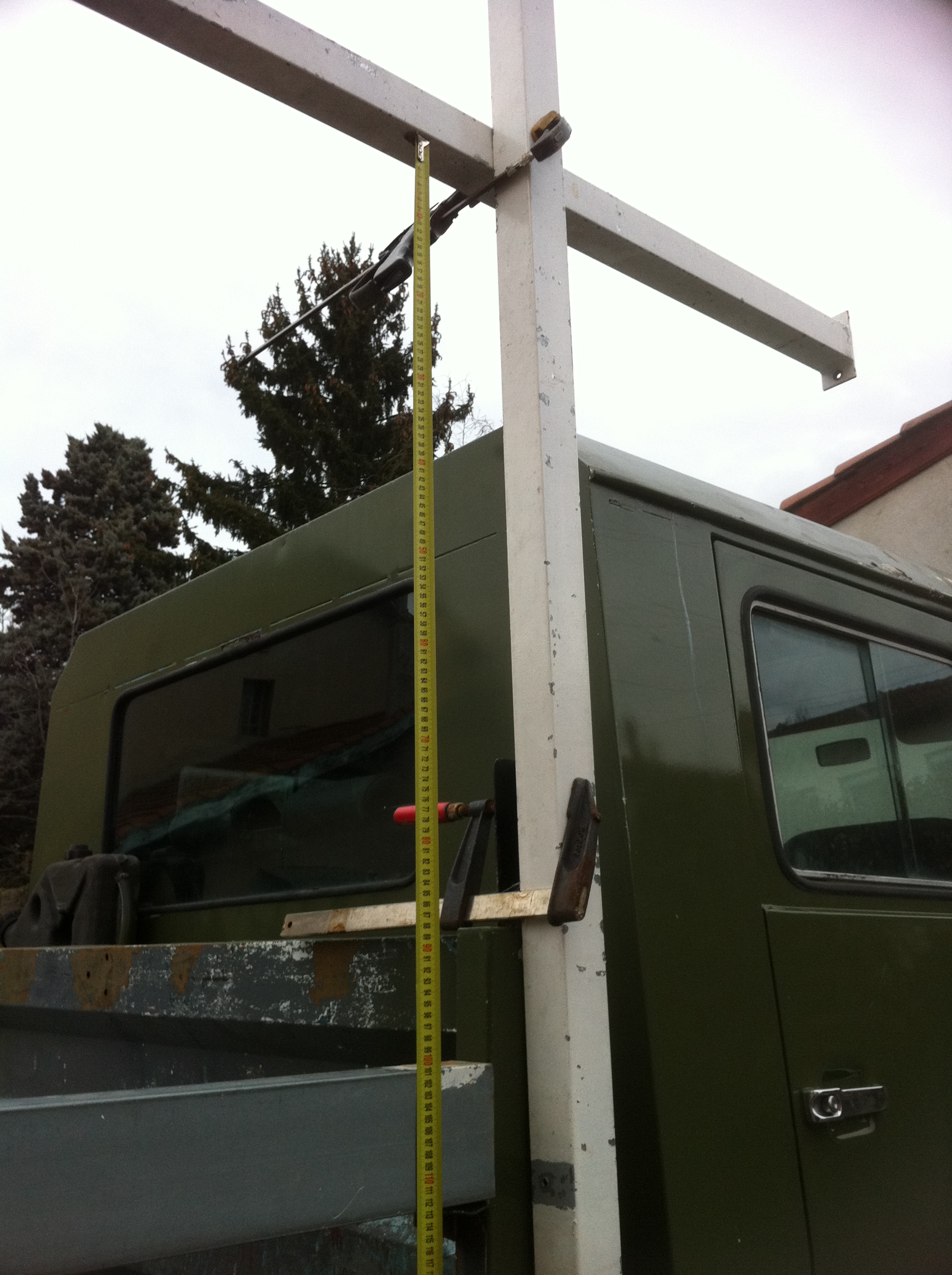

"si je veux me faire des sensation tout terrain qui font des croisement de pont important je décroche et j'y vais en pick up.....courageux mais pas téméraire" Je ne connais pas tes plans de voyages, mais ce genre de croisements de ponts ce trouvent au détour de n'importe quel chemin... de ton sous-bois ou du Maroc… et là, cela va cogner et abîmer quelque chose.
D’après les vidéos, 10 cm ne suffiront pas. Première esquisse de solution : fixe l’avant de ta zipette rigide sur le châssis du BRUTT et mets des ressorts (à la Jean-Louis) à l’arrière pour essayer de minimiser la flexion entre cabine et zipette.
Question : que penses-tu mettre entre la benne et la zipette ? C’est l’endroit idéal pour mettre des choses lourdes, pour abaisser le centre de gravité.
Merci pour ton bon reportage, cela me donne du courage pour avancer sur le mien cet été !

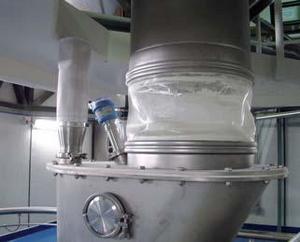

pour la communication cabine cellule j ai pensé a une manchette souple de silo vous trouverez ça en tapant" manchette quick flex" je n'ai pas encore trouvé mieux mais ça me plais bien pas d'outil nécessaire pour la démonter et souplesse garantie c'est pas hyper grand mais pour moi c'est suffisant le diamètre maxi est de 650 millimètre , c'est vraiment la formule igloo sur roulette !! Mais la porte de la cellule existe et servira aussi dans les grandes occasions , de plus comme elle s' ouvre en fermière ce sera facile pour passer les courses avec un petit panier accroché et une corde, original !! hi hi.
cordialement @+
Patrice
ci joint photo de la manchette
ça y est le démarreur est changé "facile"
l'alternateur aussi " moins facile"
la courroie de l'alternateur aussi "facile"
le démontage de toute les autres courroies fait sans enlever les radiateurs d huile et d'eau juste en les délaçant légèrement " difficile,compliqué mais faisable ,"
mais ça suffit pour aujourd'hui !!
cordialement @+
Patrice

bruttpitt
bonjour à tous
Je tiens compte de toutes vos remarques et ça fait bien avancer le schmilblic!!
Voici une petite simulation de montage de la cellule , si mon cadre est juste au dessus des ridelles ce qui permet le max de chargement et l'accès aux plateau , ça me laisse 20cm entre la capucine et le toit de la cabine du brutt.... je crois que je vais prendre cette option.
cordialement @+
Patrice
cordialement @+
Patrice
