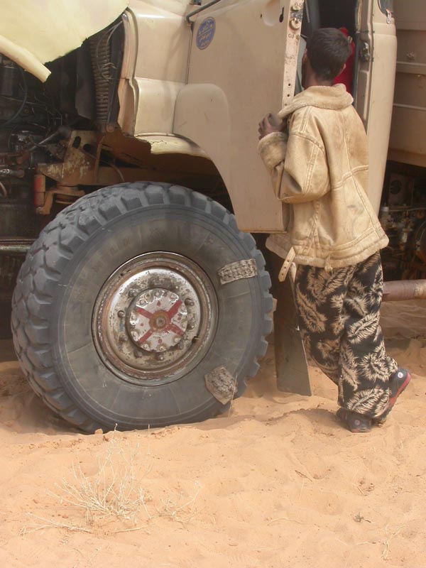

Réparation au Burkina !!!!!
- hippo

je profite que cette question est maintenant illustrée de belle maniere par mamy33 ici ,vieux-new-one a écrit : 04 déc. 2009 05:55 Bonjour
N'ayant point d'expérience c'est sous forme de questions que j'interviens. Les avantages des roues cerclées ne seraient ils pas :
1 - On peut démonter sa roue n'importe où (déjà signalé) même s'il faut de l'huile de coude ? Plus le pneu est gros, plus c'est difficile (impossible ?) de démonter un pneu sur jante à double voile sans une "machine" ?
2 - Il y a une chambre à air dans une roue cerclée et on doit pouvoir faire des réparations impensables sur un tubless s'il y a une grosse coupure dans le pneu ?
3 - Un tubless est "sensible" aux efforts latéraux et peut se dégonfler par décollage du voile, surtout si on a déjà dégonflé pour rouler sur du mou ?
4 - Pour remonter un tubless au milieu de nulle part ( si besoin de changer un pneu irréparable) il faut un gros débit d'air violent pour faire coller le pneu sur la jante alors qu'avec une chambre on peut remonter avec une pompe à pied (en caricaturant) ?
Merci pour les retours d'expérience
je suppose que c'est son pneu (monté sur daily jantes alu tubless )
mais quand on sait combien juste un résidu d'étiquette creve une chambre a air , je vois mal mettre une chambre là dedans ou vraiment a très court terme... et sinon je sais pas comment ils font pour étanchéifier tout ça ? un tube de silicone ou polyuréthane ou ils chauffent du caoutchouc ? un emplatre collé vulcanisé en plus de la couture ?
