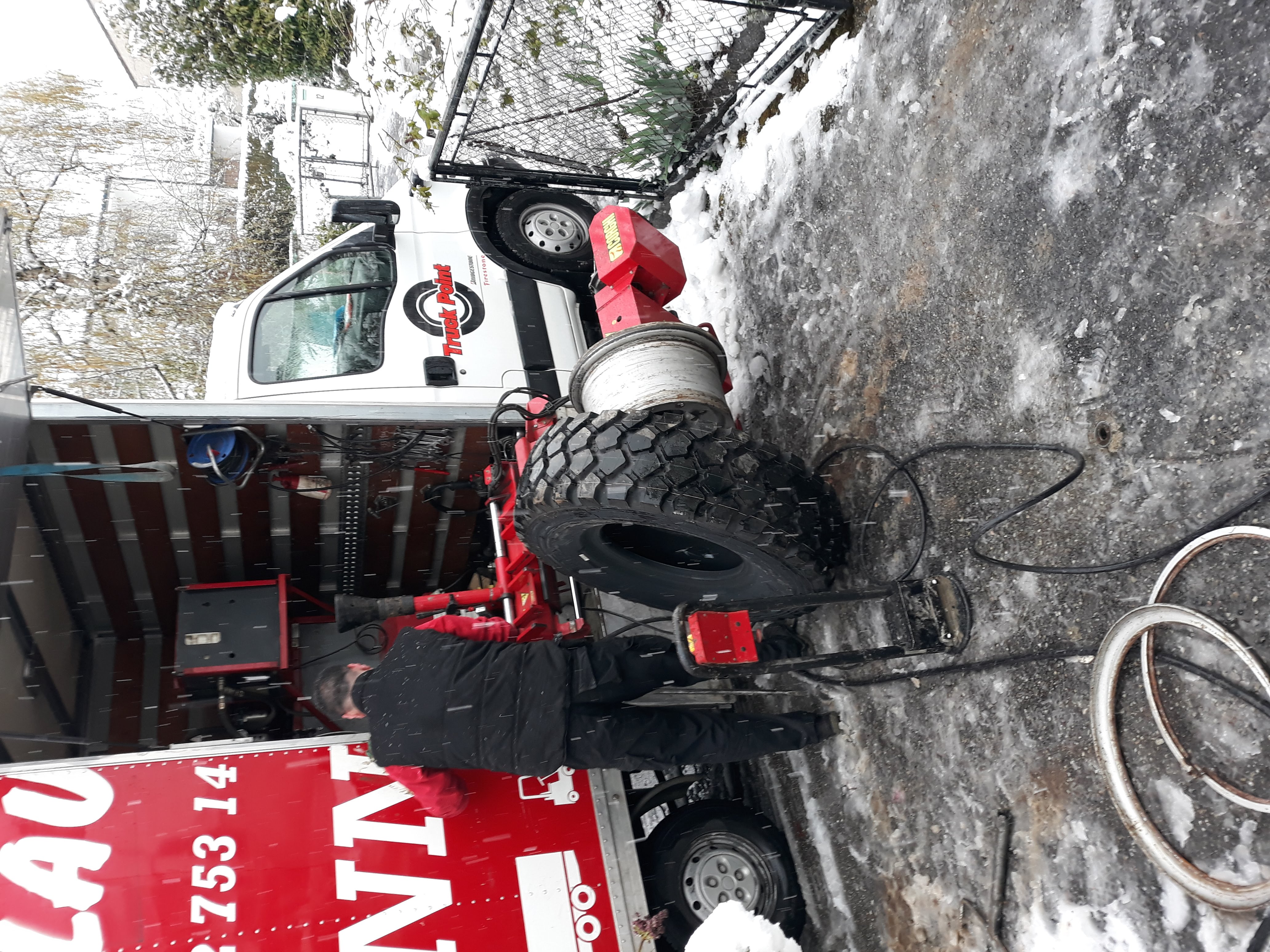

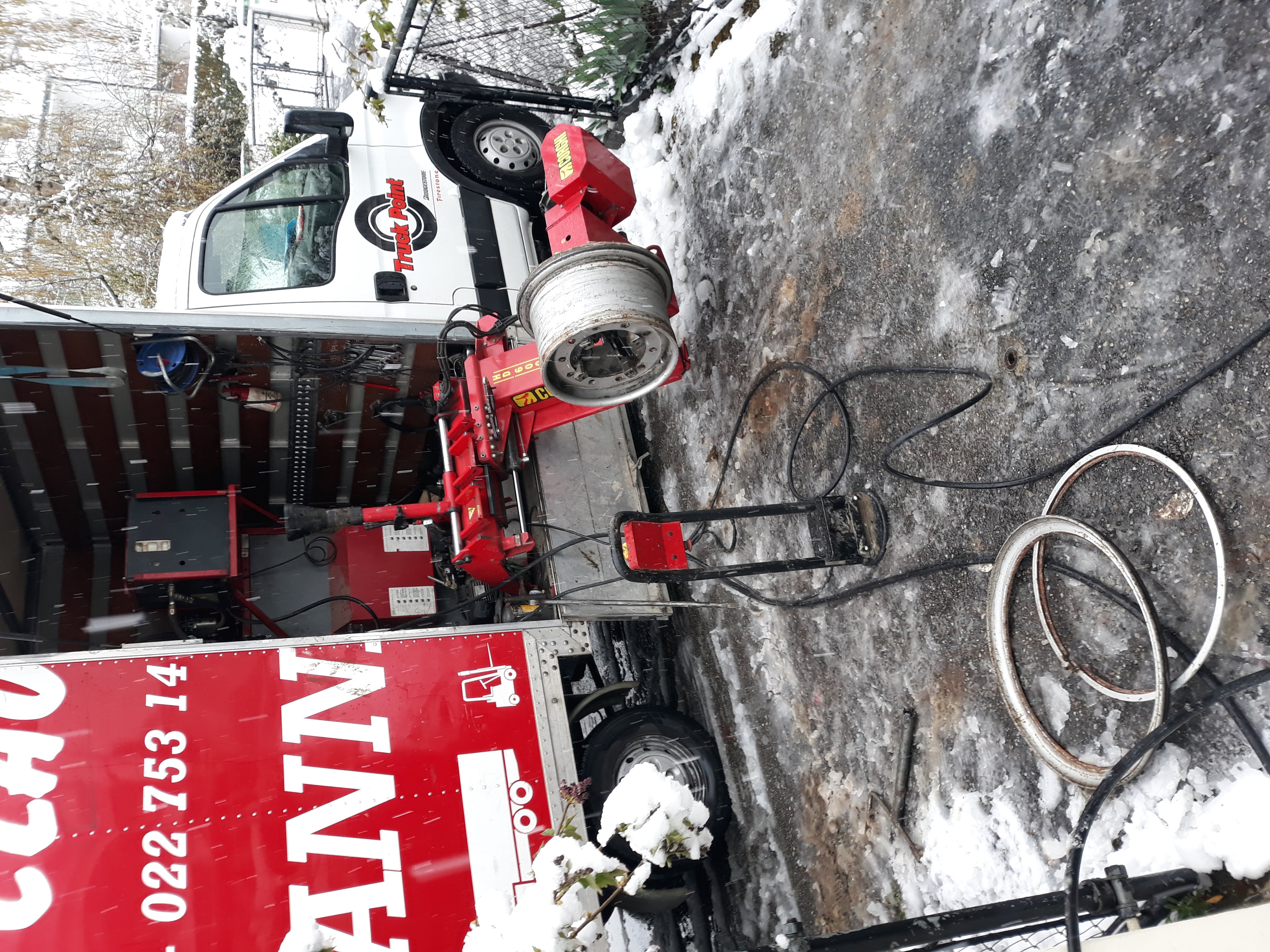

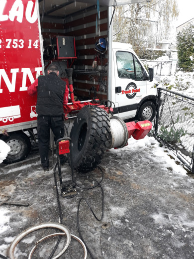

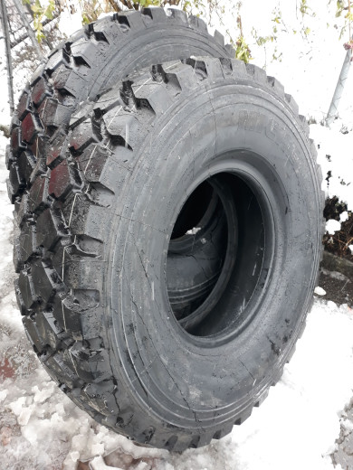

Quelques nouvelles du projet et du camion :
Le projet avance plutôt bien billet d'avion réservé et shipping pré-réservé avec Wave logistique.
Départ du camion 13 juin et la famille 15 juillet !
Pour ce qui est du camion ba il reste beaucoup de choses a faire et pas beaucoup de temps...
Le nouveau réservoir de 300l est dans le jardin
reste plus qu'a monter enfin démonter le veiux de 130l et faire un peu de place...
Le réservoir de 140l supplémentaire dans le châssis est en cours de découpe à la tôlerie...

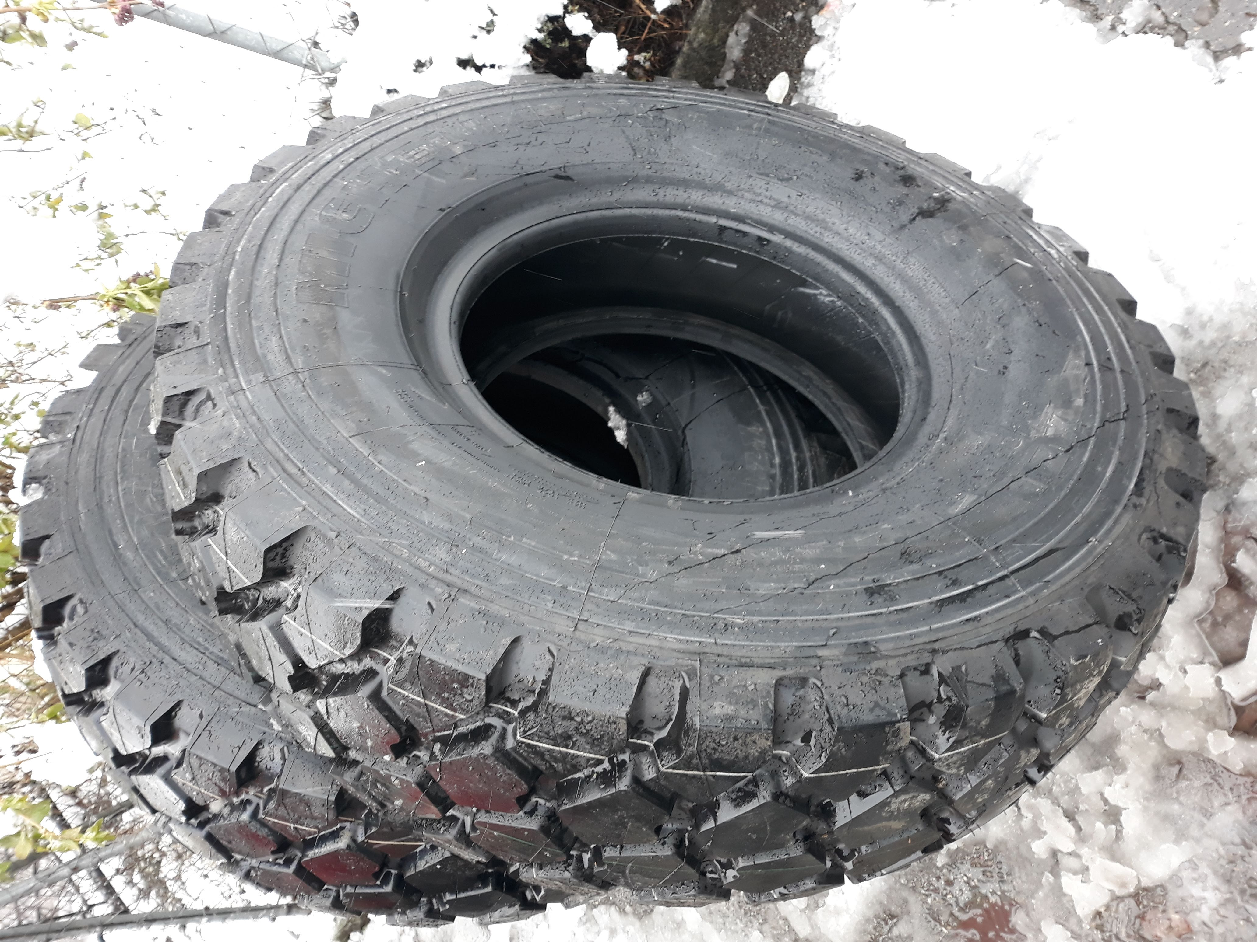

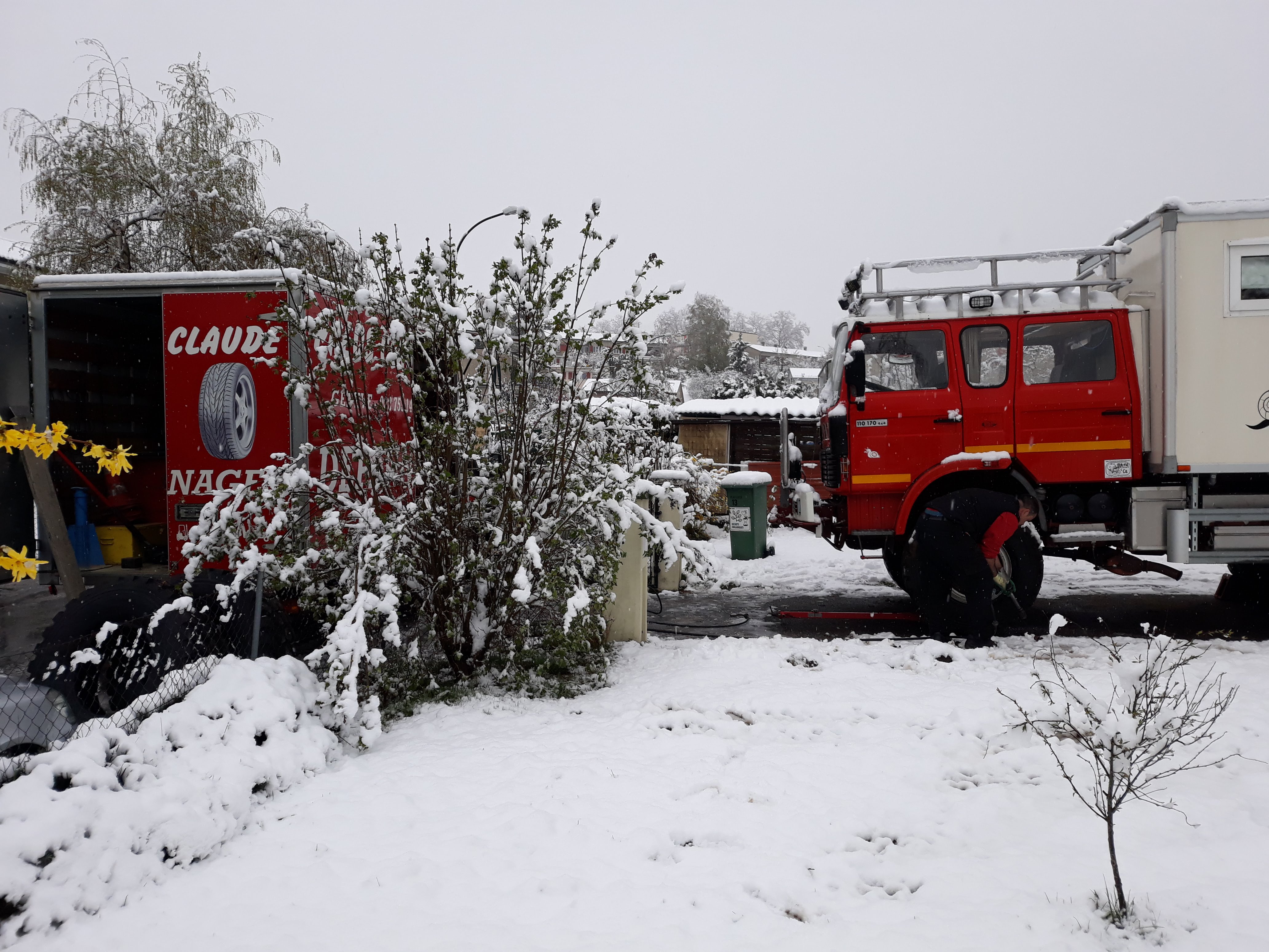

Pour les pneus comme je pars pour un ans avec des enfant dans des cois perdu je suis parti sur 4 beaux Michelin flan-ban neuf
Aïe ça fait super mal au porte monnaie

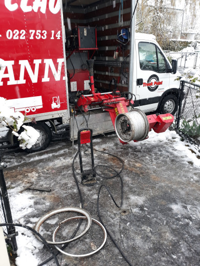

Mais bon monter sur le camion sans déplacé le camion service au poil... pauvre monteur qui a chois le seul jour de neige... Du coup il ma monter le meilleur pneu des ancien sur la roue de secoure (qui était vraiment HS) et j'en ai garder un de réserve qui sera sur le toit.
Si non reste a ajouter le lit du petit 3ème qui aura 14 mois lors du départ et son son siège bébé dans la cabine.

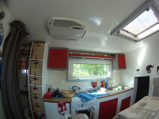

Pour l'aménagement intérieur après avoir longuement hésité je garde mon vieux frigo 12/24V ( je voulais mettre un 230V avec convertisseur mais visiblement c'est un montage pas top top surtout dans les pays très chaud).
Je vais viré la cuisinière 4 feux gaz avec four pour mettre 2 feux gaz encastrer et un petit four à gaz portatif qui fera dodo dans la soute tant que on en a pas besoin comme ça on gagne de la place de rangement.
