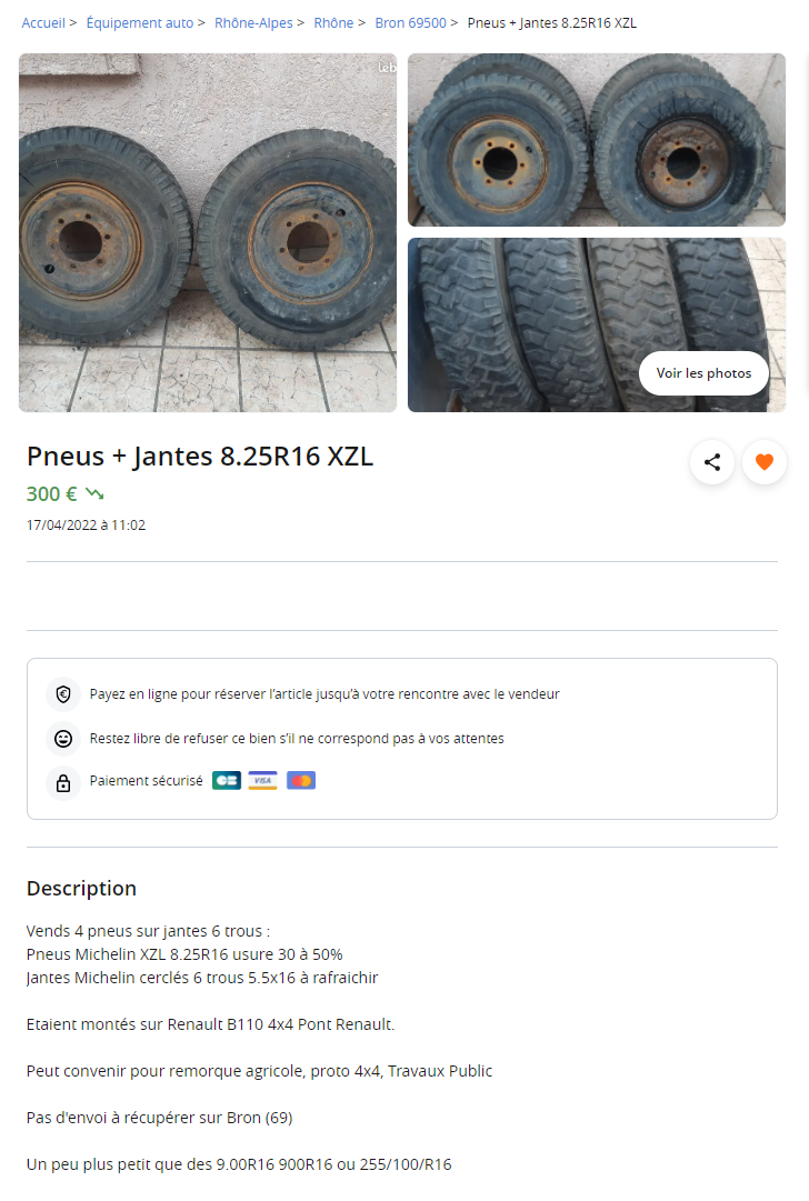

Re: Recherche jantes cerclées B110
pour pont Renault ou Hurth pour B90 / B110 !
https://www.leboncoin.fr/equipement_auto/2111417809.htm
Bonjour Xavier, oui je suis déjà en contact avec ce vendeur mais à priori d'après Bouzinac elles ne semblent pas correspondre à ce qu'ils peuvent modifier pour mon véhicule
Merci pour la réponse.
Bonne journée
Jonathan

Re: Recherche jantes cerclées B110 pour mon Iveco 40.10 4x4
SAlut,
il en manque 1 dommage.... mais c'est ce que tu cherche ?
https://www.leboncoin.fr/equipement_auto/2090473375.htm
Salut Jonathan,
Je suis presque sûr que ton Daily a des jantes à 6 trous.
Qu'est-ce que tu veux faire avec des jantes à 5 trous ?

Et je pense que j'ai trouvé en plus !
Merci quand même
