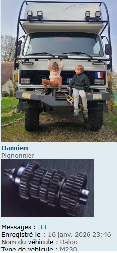

Damien a écrit : 31 mars 2026 23:19
PS : je ne sais pas comment ça marche les petites images à droite des messages, mais je viens de passer "Pignonier", si ça c'est pas taquin :lol:
effectivement ces images changent tous les 5 messages et créent parfois des hasards amusants , on l'a déjà constaté plusieurs fois, je colle d'ailleurs une copie d'ecran pour que celà conserve son sens dans 5 messages ;)
