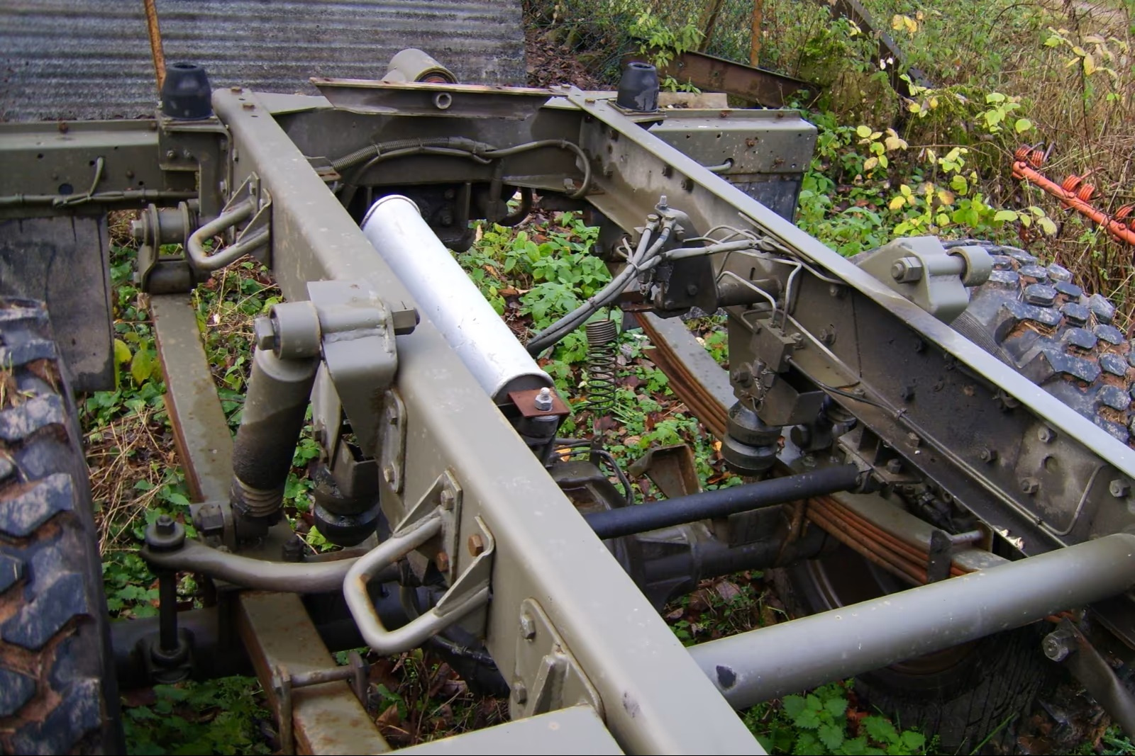

j'oublie qu'il faudrait repréciser a chaque fois qu'en théorie un véhicule accepté en collection ne peut plus être modifié et ne repassera jamais a la drealhippo a écrit : 21 déc. 2025 18:10 la plupart des brutt d'origine militaire (donc la plupart tout court en fait) n'ont pas de papiers civiles... ce doit être plus simple en collection.. ...
et que de même s'il passe a la dreal pour être modifié il ne peut théoriquement plus passer en collection viewtopic.php?p=213633&hilit=collection+rti#p213633
donc attention suivant le projet, les brutt carossés par exemple sont quasi inexistants, ce sont quasiment tous des plateaux et quelques bennes donc ils ne pourront au mieux que faire valoir une marchandise transportée dans leur benne ou sur leur plateau donc totalement exclu en VL d'avoir le poids des 2 déjà, et handicapant en pl également même si légal dans ce cas.
celui en photo n'a pas son plateau par exemple et je crois voir a l'arriere un balancier de système 3 points pour porter un shelter, a voir s'il a des papiers dans cette configuration ce peut être intéressant.
après j'avoue je ne sais pas comment ça se passe si tu présentes a la ffve le véhicule avec un shelter dessus en prétendant que c'est sa coquille d'origine pourquoi serait'elle refusée après tout ? mais encore faut'il que ça ait l'air tout d'origine, si c'est pour poser une cellule faite maison ou même achetée "moderne" avec rien de militaire et clairement dédiée au camping car il n'y a aucune chance que ça passe.
edit j'ai converti les photos et oui c'est bien un porteur de shelter 3 points et d'ailleurs ça masse a vide confirme qu'il avait bien un truc sur le dos.

on peut voir le montage 3 points d'un brutt sur ces photos par exemple viewtopic.php?p=7905#p7905
et il faut retrouver les photos du bleu de jean louis pour voir la physionomie du shelter
suis je bête j'avais oublié qu'il avait fini sur le boulevard pasteur viewtopic.php?p=11589#p11589
j'avais d'ailleurs filmé ses dessous a l'époque .

Pour information, sur mon Brimont Brutt tout est conforme à l'original à part:
1) Radiateur avec plus de capacité de refroidissement (fabriqué sur mesure en Australie)
2) Suspension AV et AR renforcés (et pose d'amortisseurs performants)
3) Installation de sièges Recaro (dont le confort pendant de longues heures de route vaut leur pesant d'or)
De plus, ajout de nombreux gadgets (treuil centralisé, 2e réservoir de gasoil, rampe de feux LED), création de l'intérieur de ma cellule et pose de 2 coffres en alu strié.

Je vais bientôt avoir le temps de m'occuper à nouveau de mon Brutt et je réfléchis à la manière dont je vais m'y prendre.
J'ai actuellement installé une plate-forme que j'aimerais remplacer par une cabine d'habitation.
Je voudrais construire moi-même la cabine et le cadre intermédiaire.
Comment avez-vous fixé vos cabines au cadre en l'absence de ce système de fixation à 3 points ?

en attendant d'éventuelles réponses plus spécifiques de propriétaires de brutt peut être, tu peux déjà jeter un oeil au sujet plus générique car même si chaque véhicule a sa souplesse propre, et de mon point de vue le brutt est relativement rigide... du moins ceux qu'on a vu évoluer par ici avait un châssis relativement bridé par la cellule.
viewtopic.php?t=407 voilà pour le sujet "multimarques"

J'ai aussi un Brutt avec lequel je fais un tour du monde
=> Regarde mon blog en signature !
Sur cette photo, tu peux observe le "balancier" arrière (sur lequel vient se fixer la cellule) et son point de pivot central.
L'avant de la cellule est fixé en 2 points (droite et gauche).
Bien cordialement,

je pense qu'il a compris mais voulait savoir pour ceux qui ont du faire "sans"
ce qui ne serait que logique car il a du être général sur ceux (les brutt) équipés d'origine d'un shelter.
certains (sur le topic dont j'ai donné le lien au dessus) ont fabriqué eux même ce genre de palier mais beaucoup s'en passent aussi avec de "simples" ressorts ou avec un faux châssis totalement bridé mais qui du coup rigidifie le véhicule et doit encaisser les efforts si c'est pas la cellule elle même.
le tiens est fixé "avec" ce système donc Bernard ?Cowboy a écrit : 01 janv. 2026 18:26 ...

j'ai pris des photos de ma plate-forme.
Pour ma cabine, je pourrais fixer le cadre intermédiaire avec des boulons à ressort comme sur la troisième photo.

c'est en effet ce qui est courament préconisé. je suppose qu'intercaller un caoutchouc quelque part doit aussi épargner les oreilles d'un éventuel claquement metal sur metal.
je cherchais a retrouver un passage dans mes video ou on voit un camion se dandiner de droite a gauche avec la cellule qui se met en résonance et fait quasiment quitter l'adhérence des roues sur le sol.
c'est un point qui n'est généralement pas mentionné et un réglage a trouver mais en visant une certaine souplesse entre la cellule et le châssis quelque part on perd un peu du travail des amortisseurs du véhicule puisque c'est alors la cellule qui n'est plus tout a fait correctement amortie.
après ça tombe dans l'usine a gaz mais certains, comme Georges ES avait mis des amortisseurs entre sa cellule et son châssis, ce qui n'est finalement pas déconnant puisque c'est aussi ce qu'on fait sur un camion entre la cabine et le châssis. mais si le bridage par ressort est réglé suffisamment fort on peut certainement s'en dispenser.
viewtopic.php?p=16453#p16453
