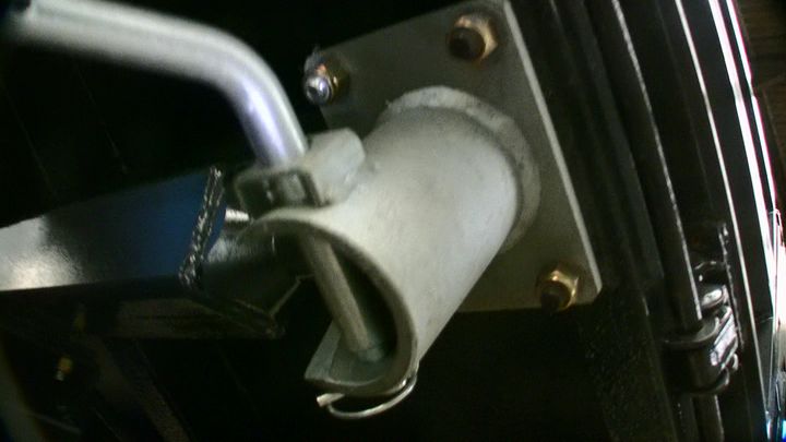

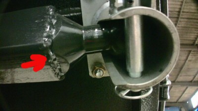

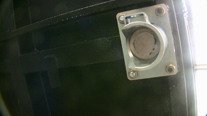

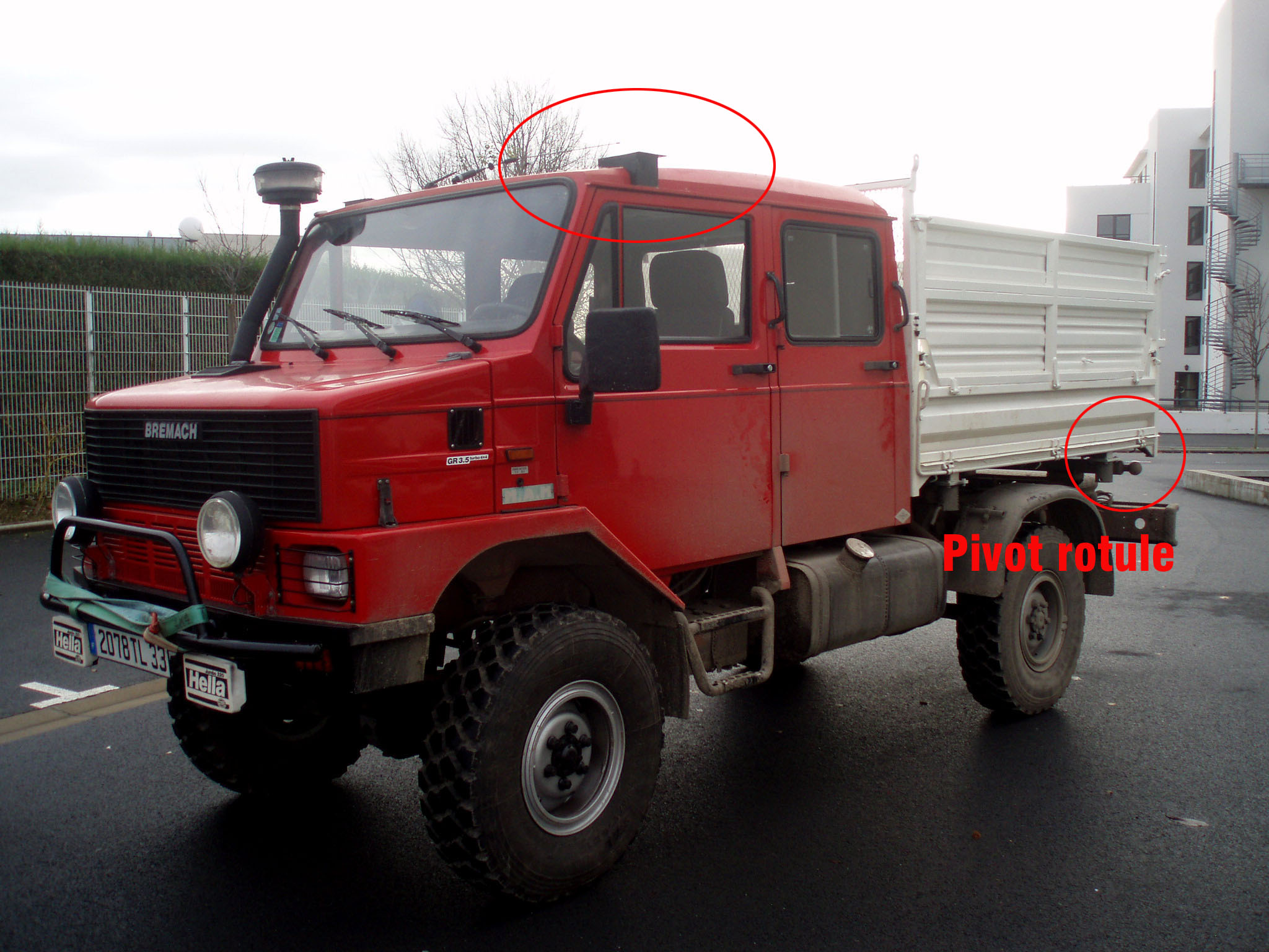

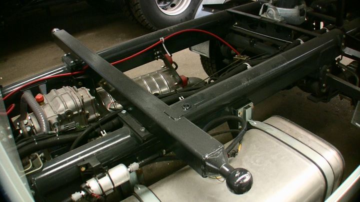

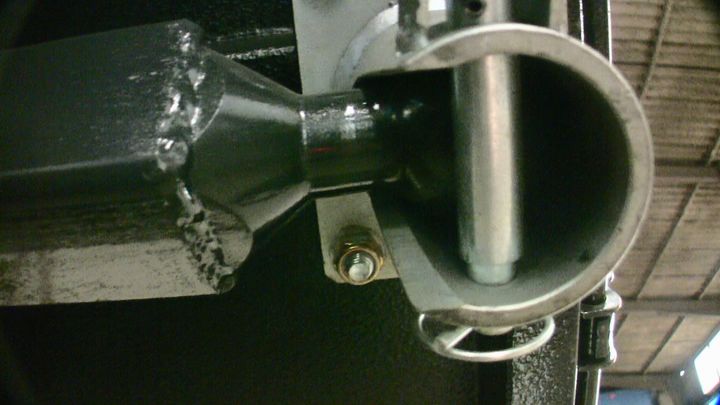

Pour précisions sur le bremach le faux châssis repose sur 4 points sphériques (rotules sur traverses) avec petits débattements autorisés (15mm) et amortisseur caoutchouc au fond de la partie femelle.

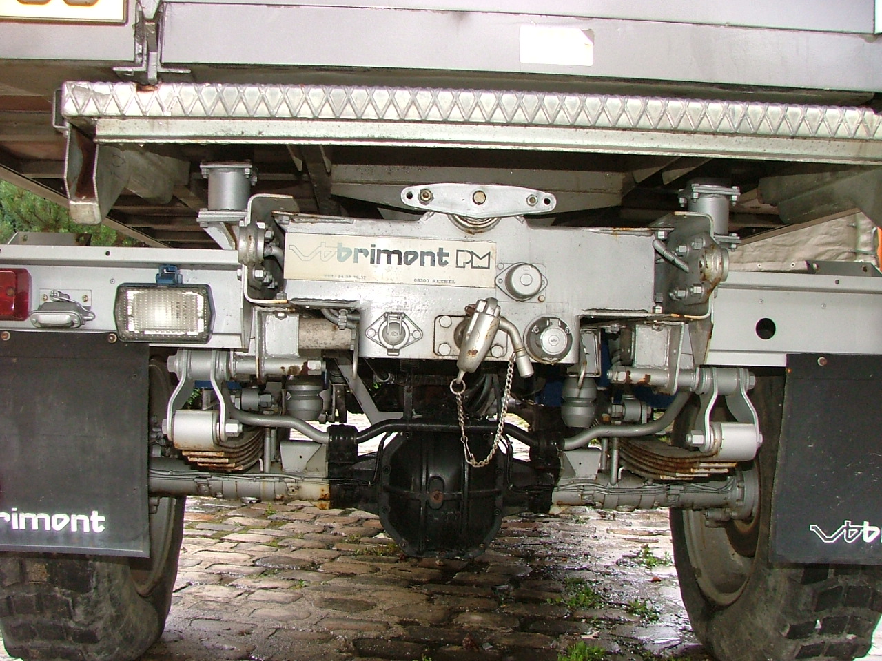

sinon une image de montage cellule 3 point "type unimog" 2 paliers derriere la cabine définissant un axe de rotation suivant Y et un troisieme au centre à l'arrière de la cellule donnant un rotation X

Argh, je ne retouve plus une photo de bruno (bcmog) avec son mog qui montrait bien l'attache arrière du système 3 points en croisement de ponts...vachement plus basique que ce qu'on voit plus haut...

Pour les fixation cellule-châssis, c'est simplement fixé en quatre points sur les pivots d'origine (traverses de 1.50m avec boules aux extrémités permettant de basculer une benne par exemple, lesquels traverses sont boulonnées au châssis ). Sous la cellule il y a 4 tube (gros les tubes!) femelles permettant aux boules de s'y loger....

bon sinon de ça je conclue que si tu avais une poutre rigide qui portai une boule unique au milieu de celle ci à l'arrière le montage serait isostatique et
comparable au montage type "unimog" vu plus haut et que je qualifiais de "luxueux" et je vous accorde qu'il y a certainement plus simple mais c'était pas à coté

j'ajoute que la poutre rigide doit être présente sur le châssis mais également sur la cellule puisque sinon l'éffort serait concentré en un point unique dessous bien sur.Land-Scape a écrit :hippo a écrit :

pour les malheureux utilisant internet explo..comme Franck (FX71) peut être même était ce lui qui l'avais mise
je met le lien égallement vers cette image qui trainait sur un autre sujet:
download/file.php?id=1875&mode=view
non en fait c'était Alexis (Chrisalema) il boude
c'était là: viewtopic.php?f=11&t=1148

voir plus haut les images en question..hippo a écrit : sinon une image de montage cellule 3 point "type unimog" 2 paliers derriere la cabine définissant un axe de rotation suivant Y et un troisieme au centre à l'arrière de la cellule donnant un rotation X
et cette nouvelle réalisation sur le camion de Georges:
http://forum.bernard.debucquoi.com/view ... =14&t=2057
du très haut de gamme sur mesure
