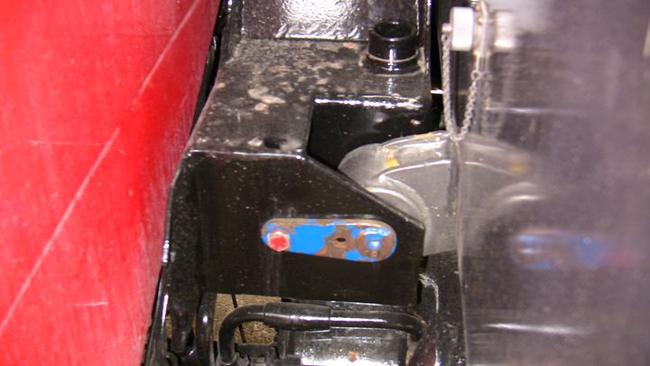

Sinon, une image de montage cellule 3 points « type Unimog » : 2 paliers derrière la cabine définissant un axe de rotation suivant Y, et un troisième au centre à l'arrière de la cellule donnant une rotation X.
2 paliers identiques à celui ci sur le même axe de rotation Y (// à l'essieux si vous préférez)<br />la platine bleue porte l'axe de rotation et est amovible pour déposer la cellule
le palier arriere est lui dans le sens longitudinal<br />l'ensemble est ainsi isostatique...mais c'est quand même un peu riche comme solution

Pour les fixations cellule-châssis, c'est simplement fixé en quatre points sur les pivots d'origine (traverses de 1,50 m avec boules aux extrémités permettant de basculer une benne par exemple, lesquels traverses sont boulonnées au châssis). Sous la cellule il y a 4 tubes (gros les tubes!) femelles permettant aux boules de s'y loger...
Bon voilà comme c'est bientôt Noël, j'ai fait un petit film de boules :oops: dont j'extrais ici quelques images pour illustrer un peu... les femelles et tout ça...
"la semaine prochaine on fait l'homosexualité donc les filles vous amenez des Palourdes et les garçons des pastèques" (Dupontel)
bon sinon de ça je conclus que si tu avais une poutre rigide qui portait une boule unique au milieu de celle-ci à l'arrière le montage serait isostatique et
comparable au montage type « Unimog » vu plus haut et que je qualifiais de « luxueux » et je vous accorde qu'il y a certainement plus simple mais c'était pas à côté
de chez moi :mrgreen:

j'ajoute que la poutre rigide doit être présente sur le châssis mais également sur la cellule puisque sinon l'effort serait concentré en un point unique dessous bien sûr.
Es-tu certain déjà que ta cellule accepte de n'être fixée qu'aux 4 coins actuellement? elle possède un bon contre-châssis alors?
tu nous mettras à l'occasion une photo du dessous de celle ci comme elle est déposée?
Pascal
