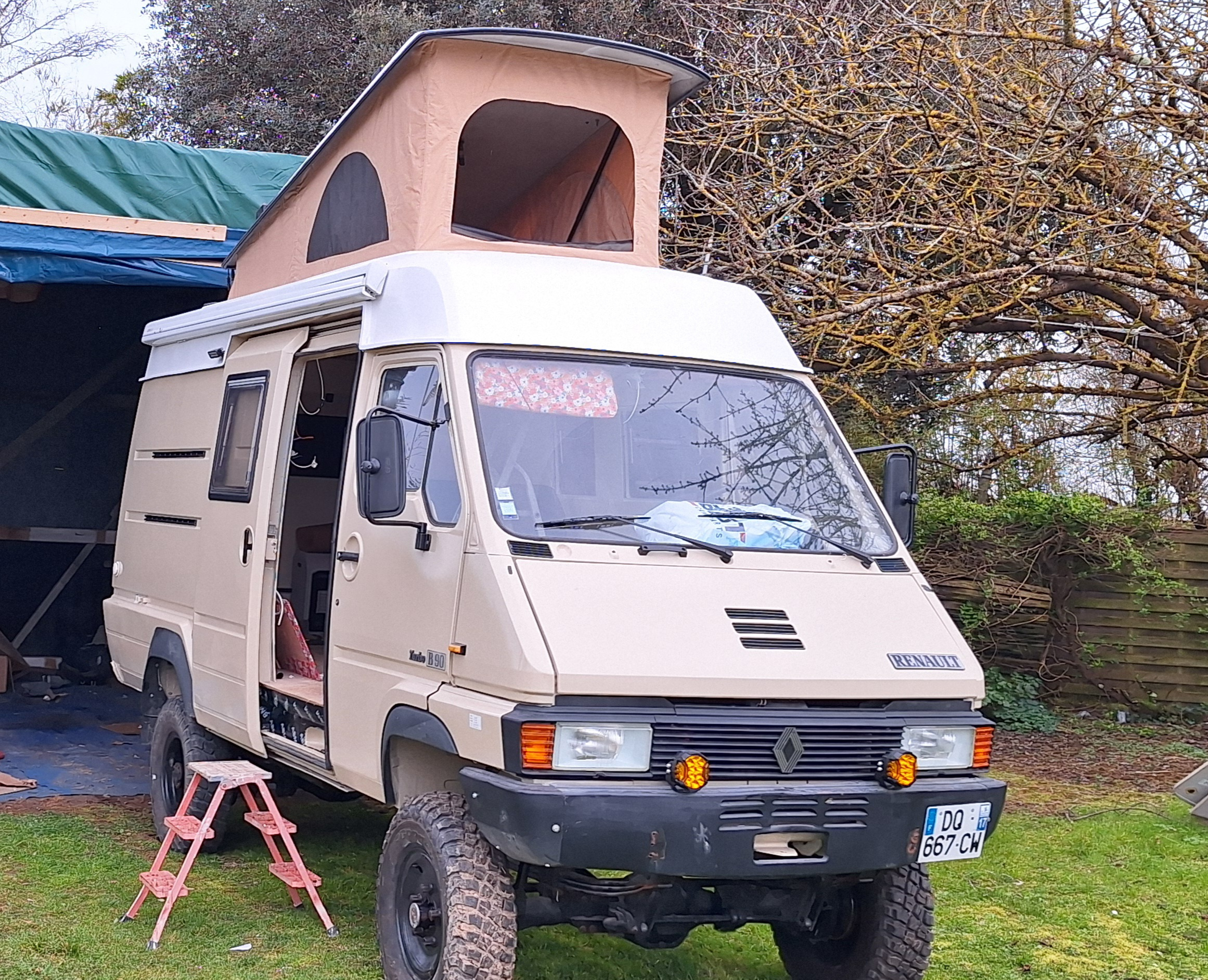

Salut ,nous avons adapté un toit relevable de t4 court d'occasion.Cocoq14 a écrit : 21 avr. 2025 15:21 Salut les gars,
bon voila je me pose la question de fabriquer un toit relevable sur mon B,
je voudrais savoir si il yen a qui lon déjà fait*?
avez vous des idees?
Il y a un peux de modification sur le toit à faire pour que sa épouse bien ...

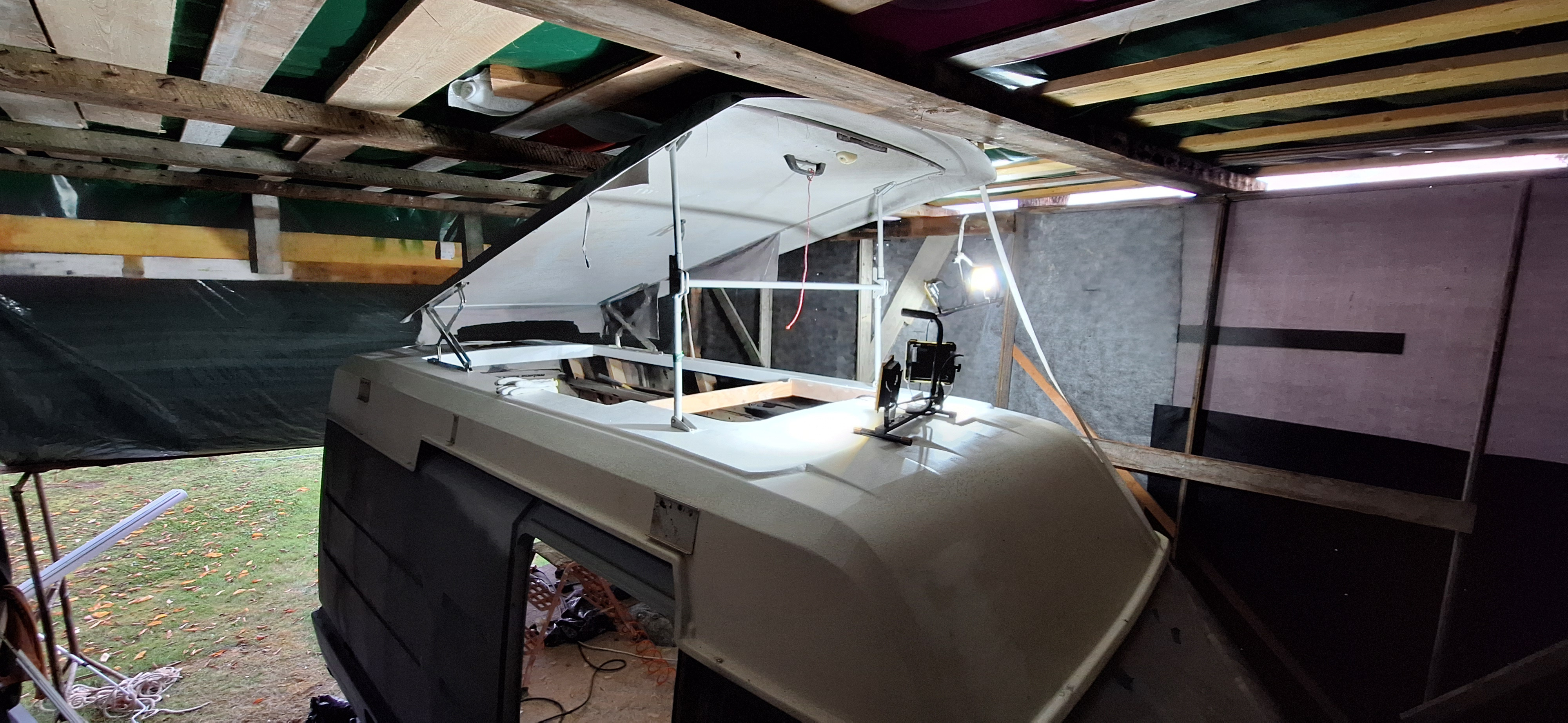

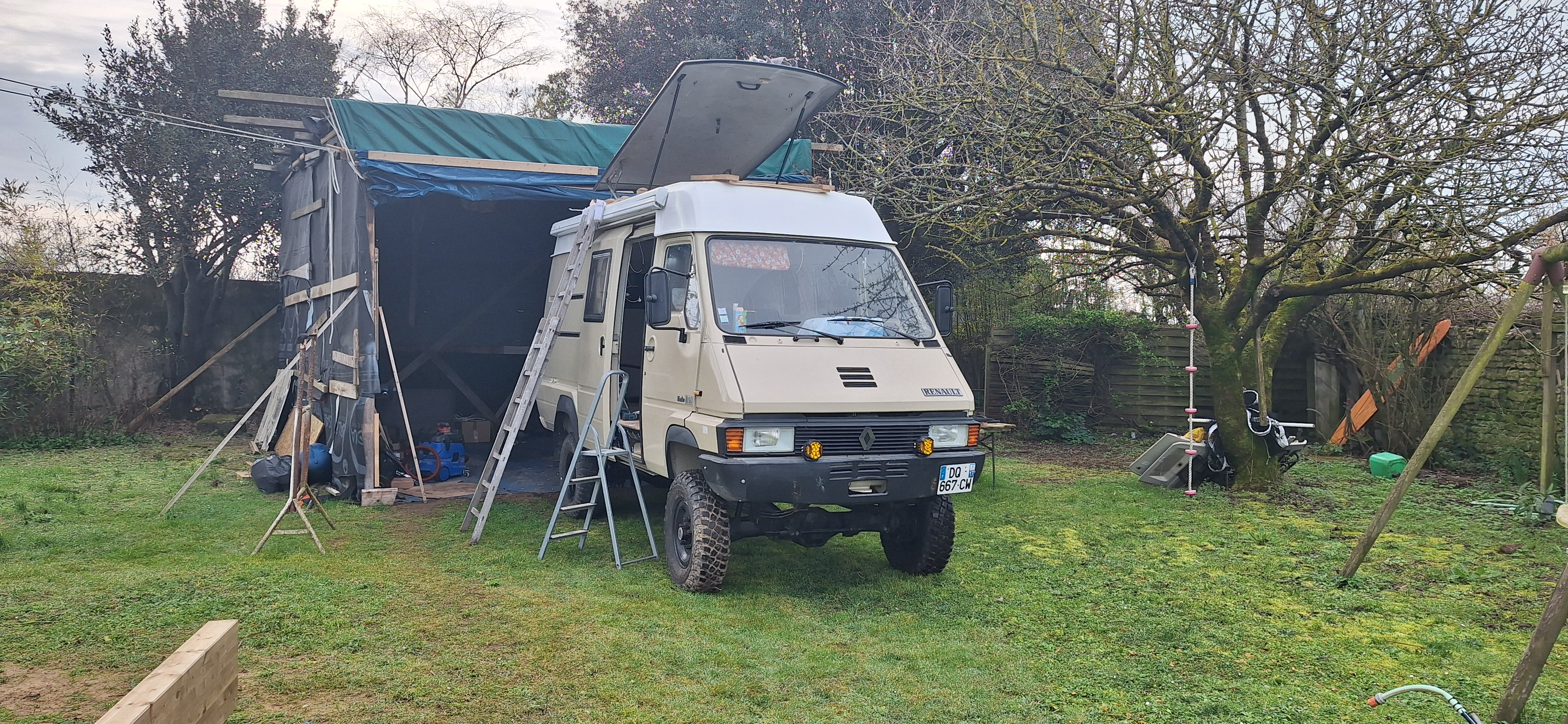

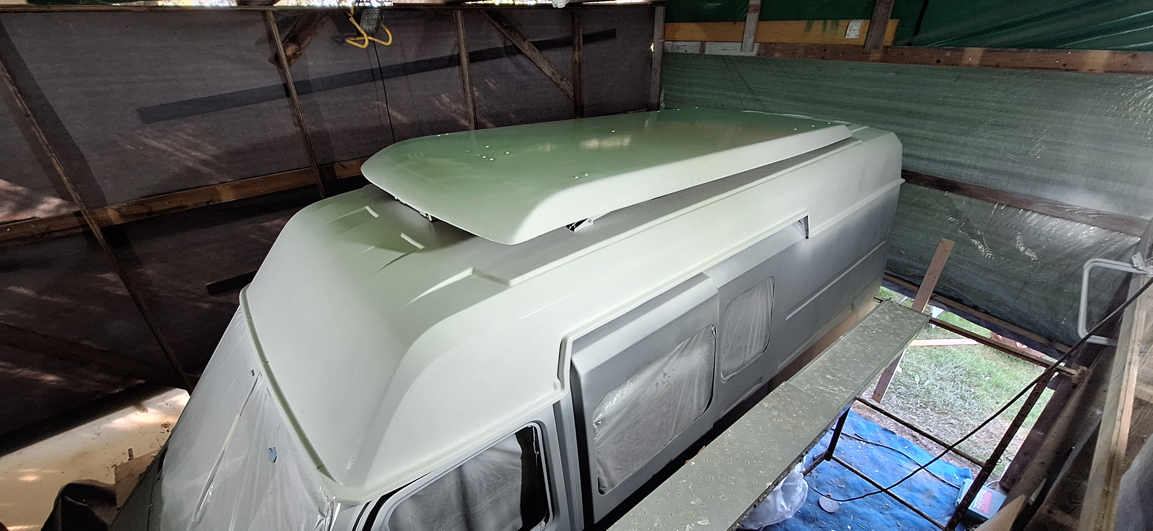

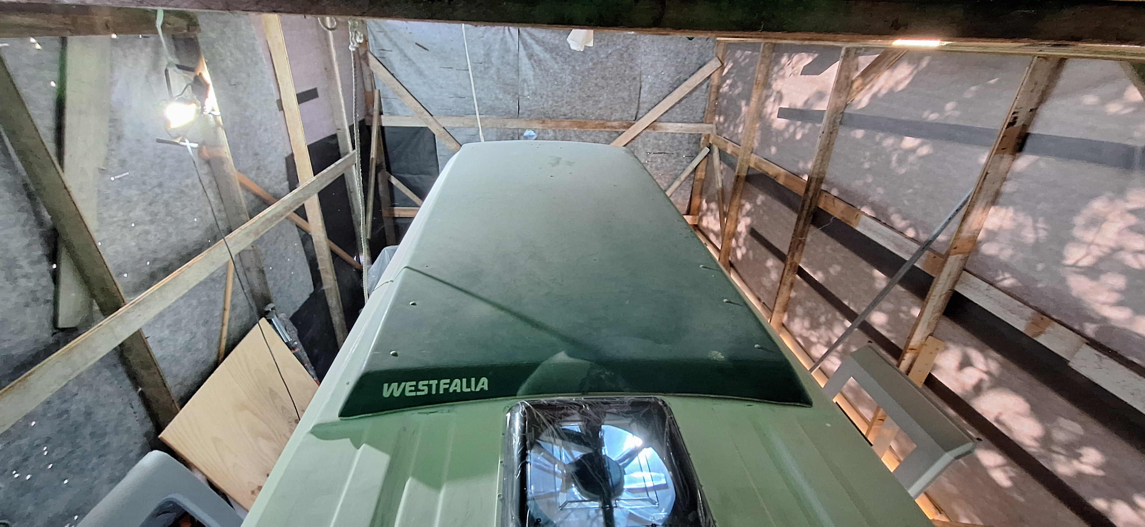

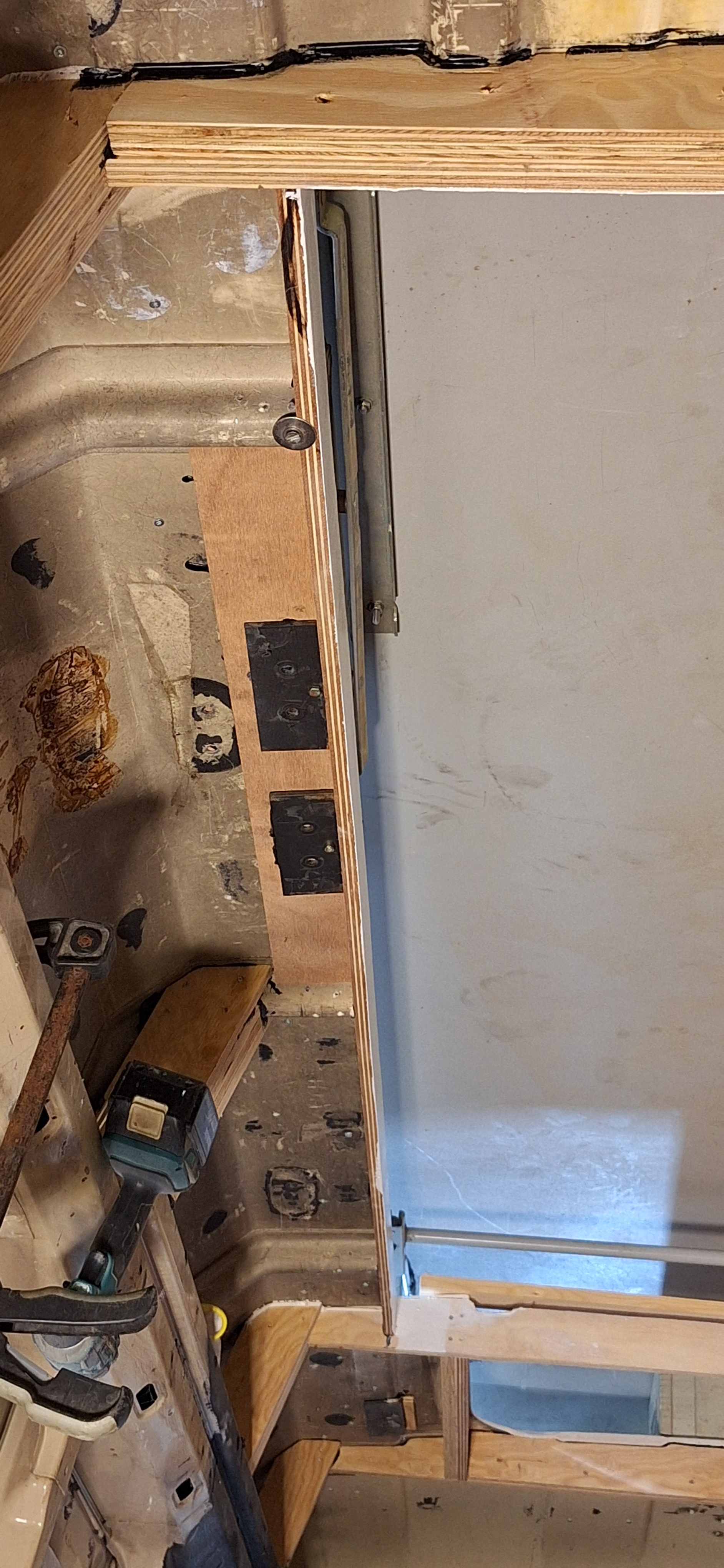

Salut voici quelques photos de notre adaptation du toit
Relevable vw t4.
Relevable vw t4.

Dans notre cas j'ai mis du CP de l'épaisseur des nervures du toit de façon à ce que le toit relevable fermé plaque au mieux. Puis j'ai ajuster la périphérique du toit relevable à la meuleuse pour une parfaite étanchéité.
Le tout est stratifié au polyester, gelcoat et peinture.
Le cadre du lit est en CP et stratifié en même temps que le toit.
N'hésite pas si tu as d'autre questions
