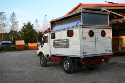

je remet ici les images de l'annonce Bremach...avant que ça retombe dans l'oubli...ça peut donner des idées...si vous en avez d'autres :wink:

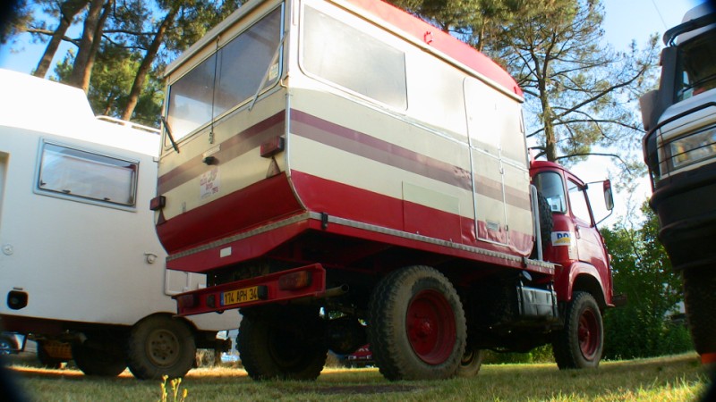

sur ce même sujet..certains se reconnaitrons..et pourrons en dire plus :wink:

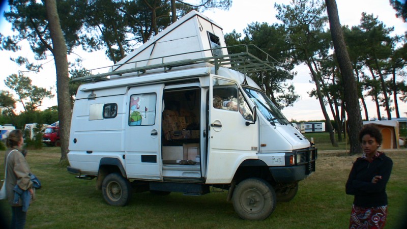

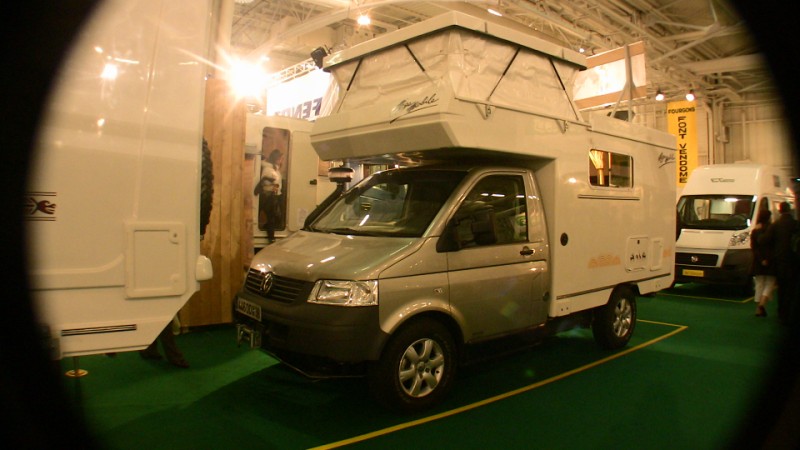

pour les versions "souples" notez la présence de fronces élastique dans les coins pour s'assurer que la "bache" se replie vers l'intérieur du véhicule d'elle même pour ne pas être pincée. :idea: tout ceux que j'ai pu voir adoptent ce système.

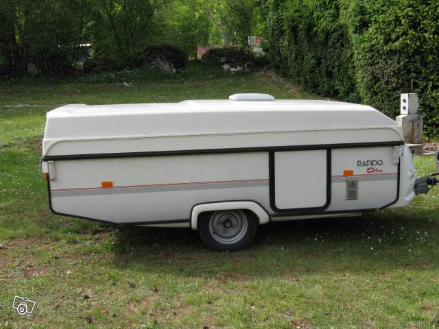

la version caravane pliante en dur...est il vendu depuis le temps d'ailleurs?
viewtopic.php?f=10&t=1486&p=10668&hilit ... TP3#p10668

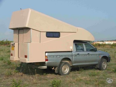

tiens encore n exemple amusant même si c'est sur pick up
http://www.leboncoin.fr/vi/45482166.htm?ca=12_s

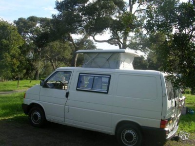

la version minimaliste

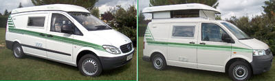

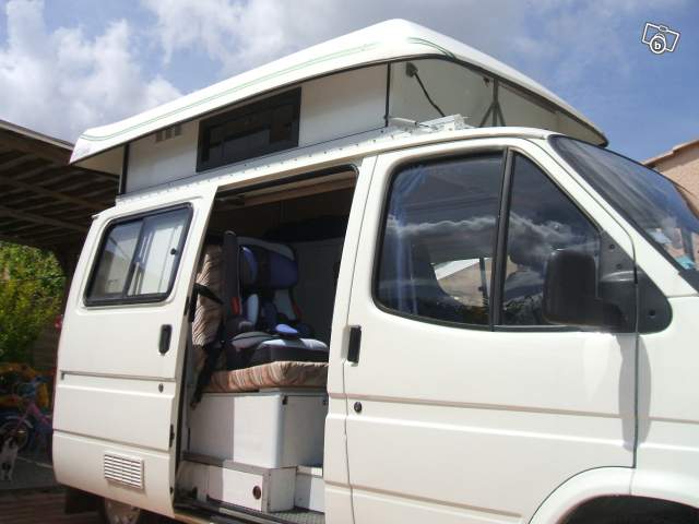

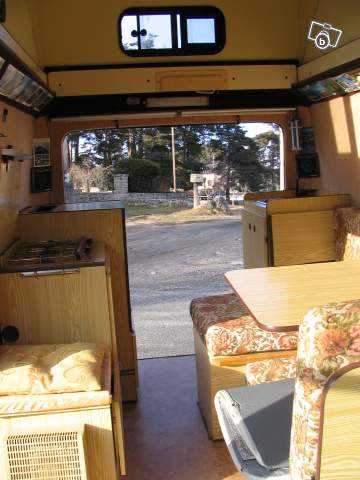

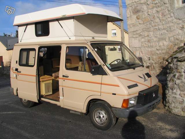

version rigide sur ford
et là sur un trafic essence dont il doit représenter toute la valeur :wink:
http://www.leboncoin.fr/vi/40129382.htm?ca=12_s

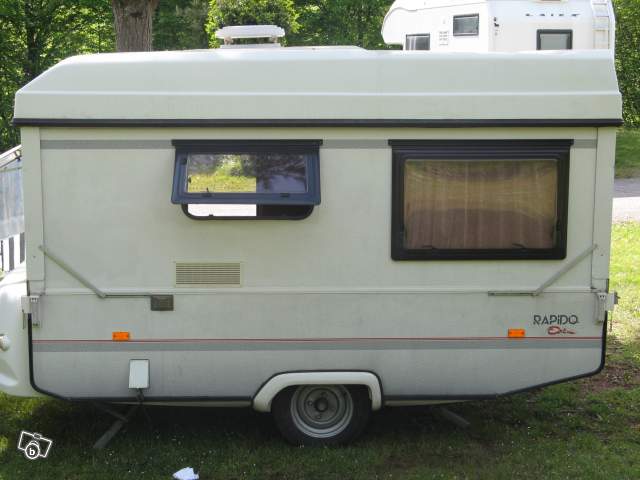

met ça à la place de ta cellule :wink: http://www.leboncoin.fr/vi/50367526.htm?ca=12_s
mais entre configuration ouvert ou fermer..je suis pas sur que la différence dans les dévers soit énorme..

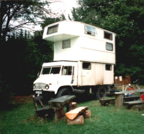

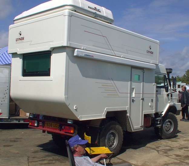

http://www.viermalvier.de/ubb_portal/02_avatar/4468.jpg
une solution plus souvent vue sur des poids lourds..et pour cause...le poids de la cellule doit être doublé..compte tenu d'une double épaisseur de paroi et des systèmes de guidage "béton"...
-un avantage indéniable: la compacité imbattable par rapport au volume disponible déplié.
une discrétion appréciable lorsqu'on est pas dedans...
un centre de gravité "relativement bas"..mais ceci est minoré (anéanti?) par le poids superflu à mon avis.
une apparente inviolabilité..
_inconvénient partagé par tous ces systèmes escamotables..et celui ci plus encore peut être: quand on est dedans ça se sait...
on peut également penser que le volume déployé est totalement vide d'aménagement.
d'autres réflexions sur le principe ?
faby0540
Re: toit relevable en dur ou en souple
Message par faby0540 »
Tout est dit je crois
Sauf que je rajouterai: C'est pas BO
JY L
Messages : 22860
ben c'est...disons...
c'est "spécial"... :roll:
unimog dupleix.jpg (51.89 Kio) Vu 19380 fois

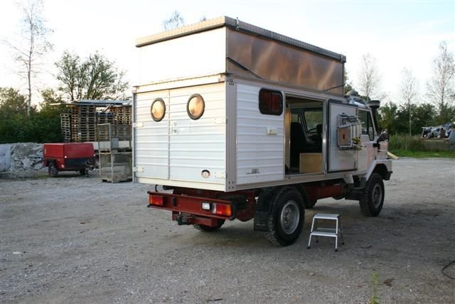

STF sur le sujet bcmog a écrit :SAlut,
Je viens d'aller voir ton sujet.. :shock:
Sacré boulot.
Je vais suivre de prés, j'ai aussi dans l'idée de faire un toit relevable, mais en emboité par l'ext (je ne sais pas si je suis trés clair là.. comme le couvercle d'une boite à chaussures.. OK? ) donc moins de soucis d'étanchéité, mais pour les mêmes raisons que toi, toutes, .. à 1 cm prés.. en + :wink:
c'est a la mode on dirait :lol: j'y pense moi aussi ..
en effet pour l'étanchéité à l'eau pas de problème je pense..par contre il y a interet d'avoir des joints "lécheurs" au point contre la poussière sur les pistes :?
