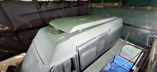

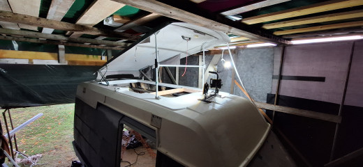

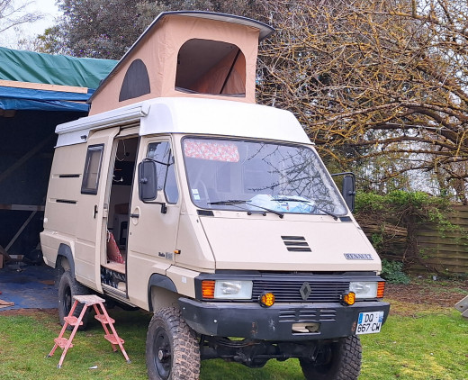

Salut voici quelques photos de notre adaptation du toit
Relevable vw t4.

Salut et merci pour ces photos précises. Thks
Ça fait longtemps que je regarde pour en poser un sur le mien.
On est a 5 dans le camion et les enfants grandissent bien...
Je pensais partir aussi sur un de t4 reimo ou autre car le toit n'est pas très large 120 cms de couchage max je pense.
Vous avez donc moulé directement sur le toit en fibre un genre de plate-forme légèrement bombée à la courbure du t4 ?
Puis fabriqué un cadre en bois ou métal ?
En tout cas, beau boulot !! Bravo :thumbup:

Dans notre cas j'ai mis du CP de l'épaisseur des nervures du toit de façon à ce que le toit relevable fermé plaque au mieux. Puis j'ai ajuster la périphérique du toit relevable à la meuleuse pour une parfaite étanchéité.
Le tout est stratifié au polyester, gelcoat et peinture.
Le cadre du lit est en CP et stratifié en même temps que le toit.
N'hésite pas si tu as d'autre questions ;)
