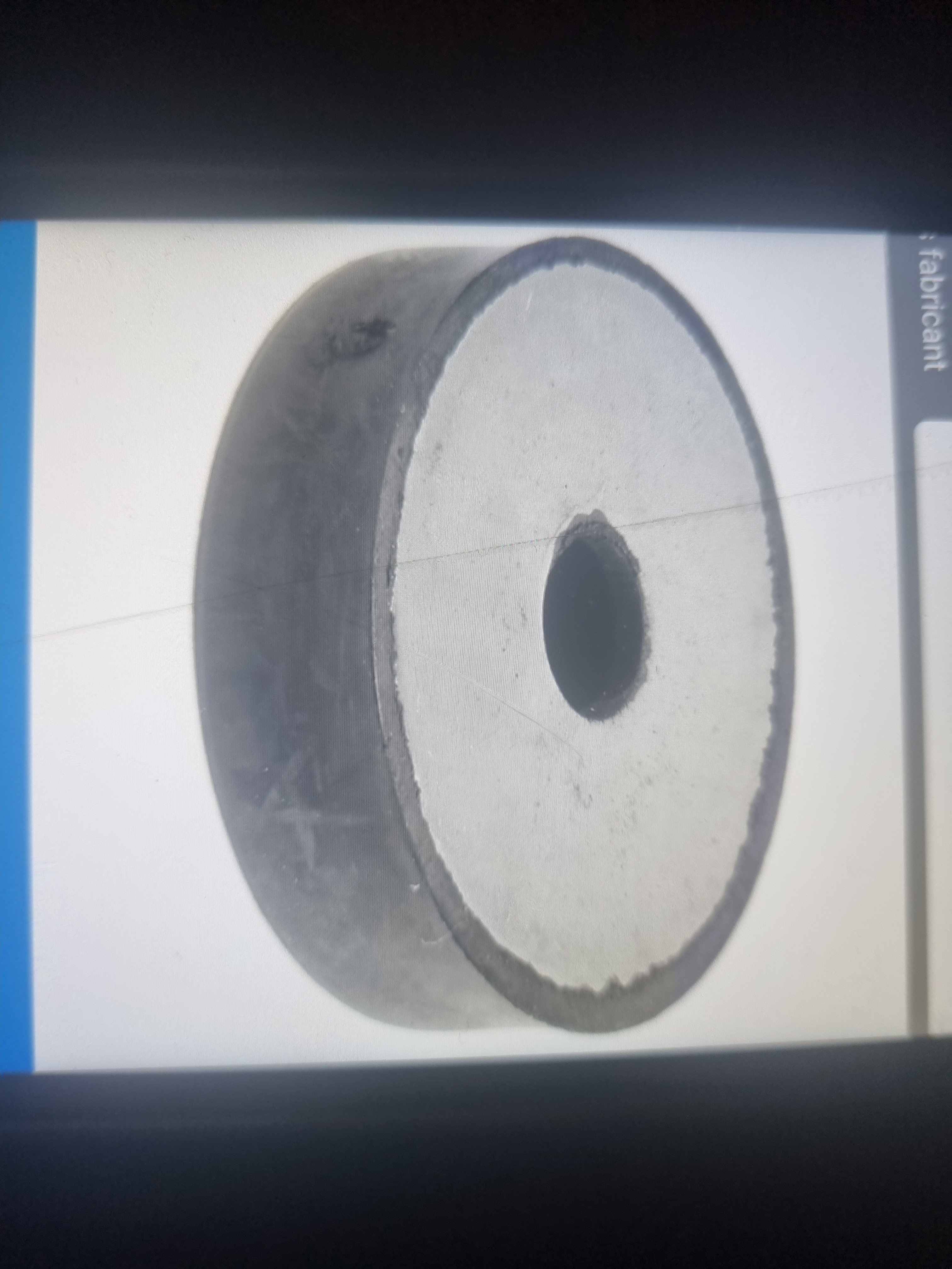

Poser la cellule directement sur le châssis sur 6 points d'ancrages avec ce genre de silent bloc en au moins 10cm de diamètre épaisseur a voir vous en pensez quoi ?
Messages : 22664
Re: Recherche d'une caisse
note que quand je parlais d'ossature metalique je faisais référence a ceux qui construisent toute leur cellule en squelette 3d pour ensuite l'habiller de panneaux ou résiner ... comme ici viewtopic.php?p=172577#p172577
préférer faire en panneaux frigo ne dispense pas d'un minimum de faux châssis quand même ou de s'assurer qu'il y a quelque chose de structurel dans les panneaux aux endroit ou on compte fixer la cellule.
encore que Raphael (encore lui) avait découpé une de ses caisses pour voir ce qu'il y avait dedans ici: viewtopic.php?p=118473#p118473
vu que ton projet se précise maintenant vers la réalisation d'une cellule plutôt que le montage d'une coque de fourgon je renomme et transfert ton topic là bas tu auras de quoi t'inspirer des sujets voisins.
viewforum.php?f=176
et la rubrique faux châssis viewforum.php?f=173
