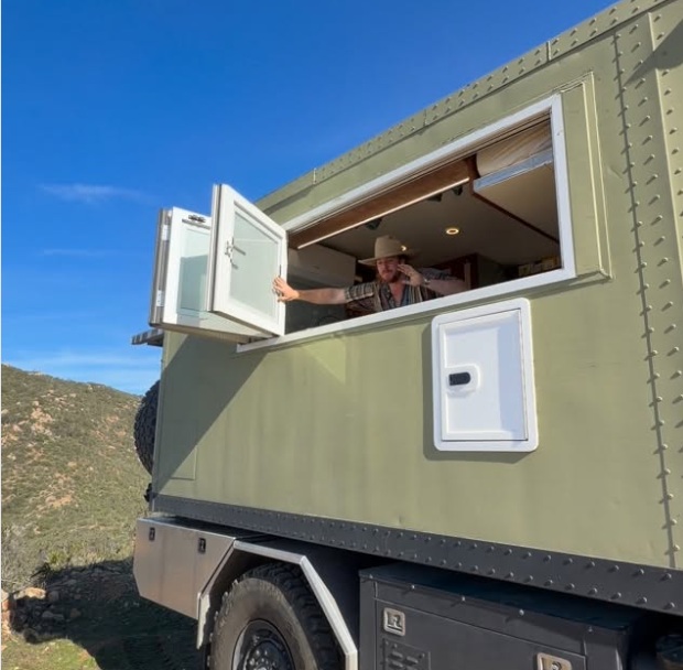

de nouveau cette solution qui devient a la mode: de l'ouvrant plus grand que la baie... même si c'est déjà le cas d'une porte latérale ou même d'un hayon arriere. viewtopic.php?p=228913#p228913
