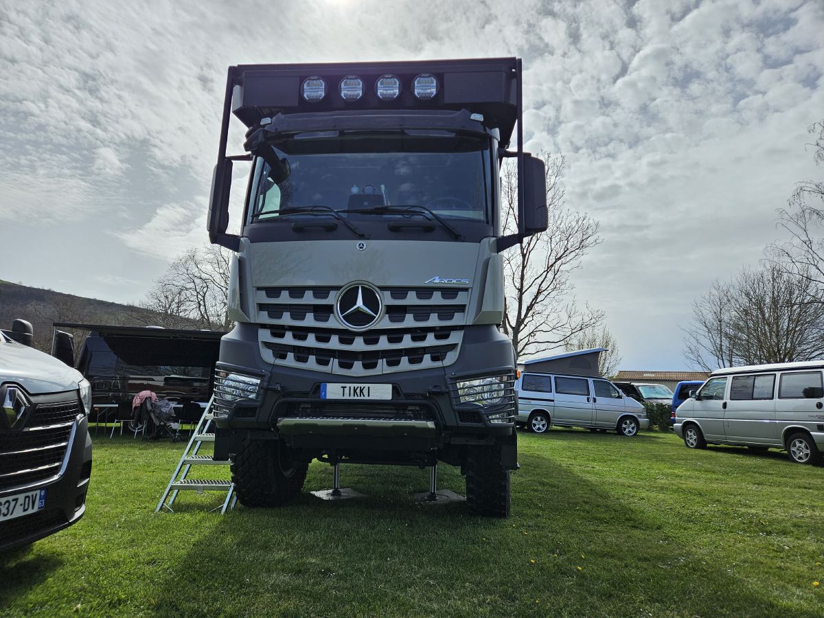

Discret, safe et avec de grandes baies vitrée.. :thumbup:

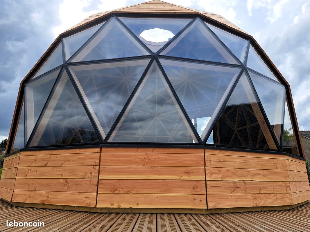

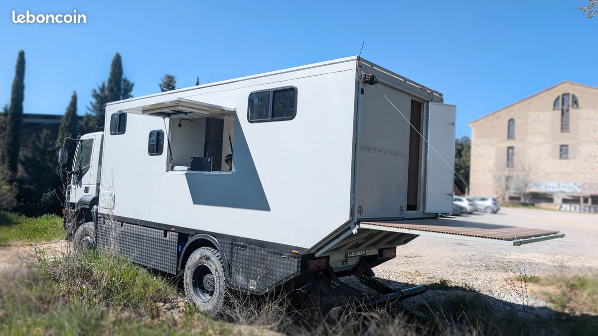

tiens cette annonce https://www.leboncoin.fr/ad/autres_services/2815213130
me fait repenser a ce sujet baies vitrées...
en effet qui ne reverait pas d'avoir un tel champs panoramique de son camion bien au chaud si c'était transposable bien sur...
et en même temps , même comme logement on se doute que ça n'est appréciable que sans vis a vis comme ici posé au bout d'un champs, et ça tombe bien puisque nos véhicules sont effectivement supposés nous permettre de telles configurations en particulier aux heures matinales ou tardives ou les autres promeneurs éventuels ne sont pas encore de sortie ou déjà rentrés.
néanmoins, et là ça recoupe un peu le sujet "terrasse" ou je disais que finalement la fenetre de tir entre ce qui est plus appréciable en étant directement dehors ... et le moment ou on a pas envie de s'exposer ainsi a tout vent et aux éléments n'est finalement peut être pas si grande...

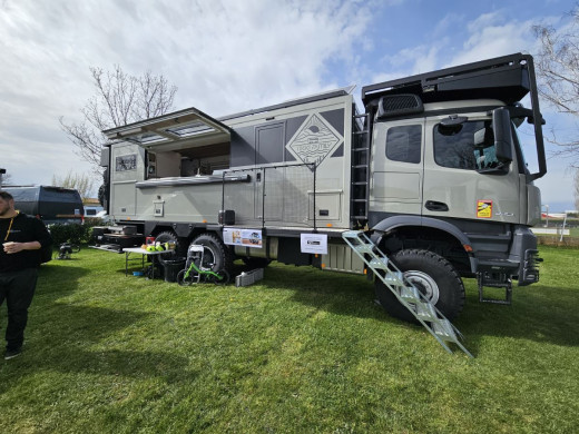

alors lui a opté pour "grandes" manifestement,
et en vis a vis les unes des autres, a priori non ouvrantes sauf les toutes petites zones coulissantes en bas, ce doit pas être pour les pays chauds...pas pour les froids non plus. en fin de compte un fourgon vitré au peut être été aussi bien pour l'usage, le gain de la cellule n'est en tous cas pas dans l'isolation ici, plutôt juste de faire le véhicule plus large que le porteur mais il suffisait peut être de prendre un porteur lui même plus large de base :roll:
enfin je sais pas c'est un exercice de style et ça a sûrement son intéret.
après, en intersaison ça doit avoir l'avantage de chauffer vite au soleil mais ça doit être compliqué quand même pour ajuster la température idéale.

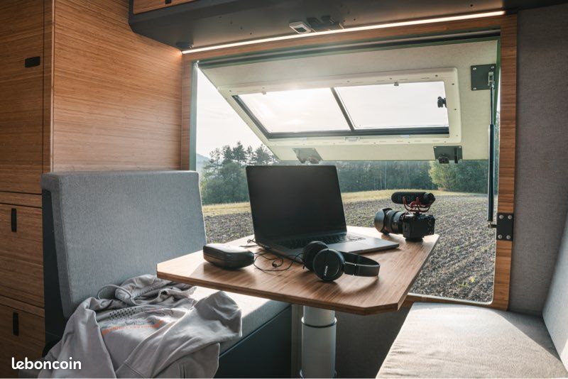

le compromis malin que l'on peut finalement retrouver sur les portes en particulier latérales coulissantes mais qui peut être appliqué aussi a des ouvertures a projection comme sur ce camion dans les annonces
on bénéficie ainsi du meilleur des 2: grand champs de vision et aeration quand c'est ouvert et discrétion / intimité et meilleure isolation qu'avec de grandes baies vitrées.

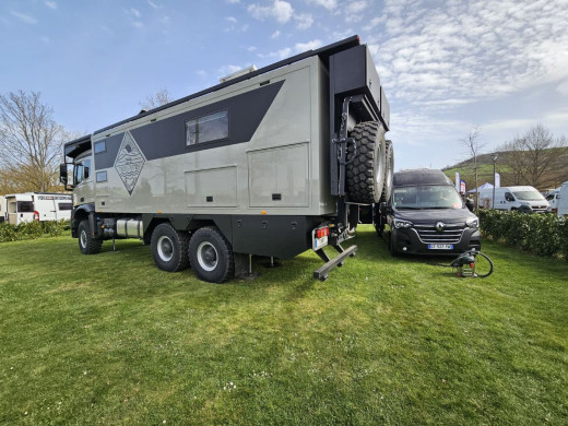

même chose ici sur ce 6x6 xl (source:monde du camping car)
Lebonmayennais
Pompiste
Pompiste
Messages : 14
Enregistré le : 28 nov. 2024 02:13
Type de véhicule : Iveco 110-16
Re: plutôt "grandes" ou "petites" baies vitrées ?
Message par Lebonmayennais »
hippo a écrit : 25 juil. 2024 09:25 j'avais probablement aussi déjà évoqué cette idée que je vois passer de temps en temps:
les fenetres très peu hautes mais extra longues, qui permettent de préserver l'intimité a l'intérieur lorsque placées suffisamment haut,
évitent aussi les risques d'effraction lorsqu'elles ne permettent pas le passage d'un individu, mais donnent néanmoins une vision panoramique du paysage ( pour peu qu'on se colle le nez pas trop loin quand même ... sinon, ça reste quand même des "meurtieres" placées horizontalement)

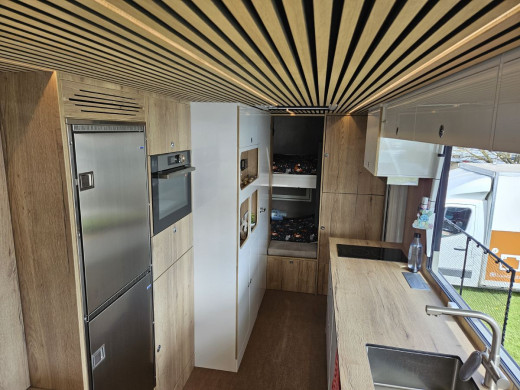

Je reconnais ce camion !
Les fenêtres tout en largeur sont plutôt bien à l'utilisation, celle de la cuisine est ouverte en quasi permanence pour renouveler l'air, bien placé pour évacuer la chaleur et l'apport de lumière est important. Celle dans la salle de bain donne une vision panoramique fort sympathique lorsque l'on est aux toilettes :mrgreen:
Par contre je crois que ce sont des fenêtres de bateau, la matière du cadre condense facilement et je ne suis pas sûr qu'elles passent l'homologation vasp.
Messages : 22696
merci pour ce retour avisé d'utilisateur, c'est vrai que je n'ai pas mentionné le fait que placée si haut elles permettent effectivement a l'air chaud de ne pas rester stocké sous le plafond presque aussi bien qu'un toit ouvrant sans l'inconvénient d'être autant exposées a l'ensoleillement et que leur etroitesse permet aussi de limiter la pénétration des rayons lumineux lorsque le soleil est haut.
