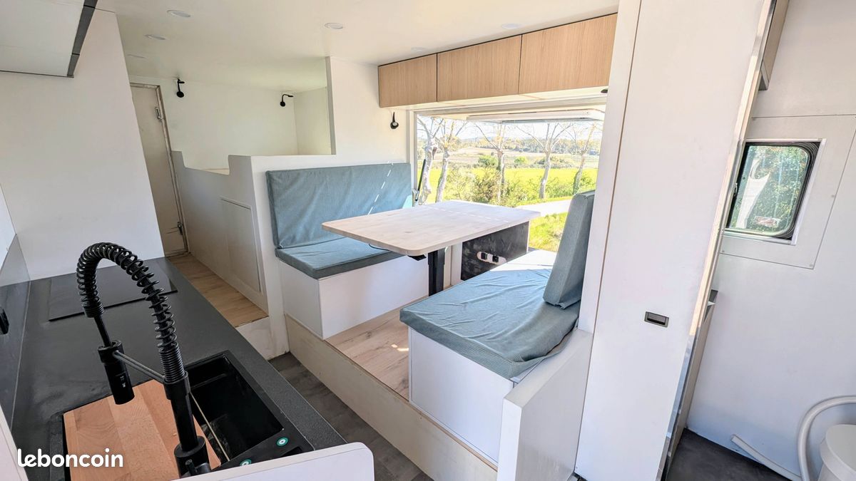

tiens cette annonce https://www.leboncoin.fr/ad/autres_services/2815213130
me fait repenser a ce sujet baies vitrées...
en effet qui ne reverait pas d'avoir un tel champs panoramique de son camion bien au chaud si c'était transposable bien sur...
et en même temps , même comme logement on se doute que ça n'est appréciable que sans vis a vis comme ici posé au bout d'un champs, et ça tombe bien puisque nos véhicules sont effectivement supposés nous permettre de telles configurations en particulier aux heures matinales ou tardives ou les autres promeneurs éventuels ne sont pas encore de sortie ou déjà rentrés.
néanmoins, et là ça recoupe un peu le sujet "terrasse" ou je disais que finalement la fenetre de tir entre ce qui est plus appréciable en étant directement dehors ... et le moment ou on a pas envie de s'exposer ainsi a tout vent et aux éléments n'est finalement peut être pas si grande...
viewtopic.php?p=227312#p227312
entre tous les moments ou l'ensoleillement rend rapidement l'intérieur du véhicule invivable, et ça arrive assez vite le matin même quand il ne fait pas encore chaud dehors , tous les propriétaires de véhicules fortement vitrés vous le diront... et le moment ou regarder la pluie couler sur les vitres rend de toutes façons le paysage rapidement plus glauque qu'en étant vraiment dehors avec les protections prévues pour... :roll:
et bien il y a quelques moments ou il fait froid et sec mais manque de bol faudrait sortir faire les vitres par ce que les projections et la poussière de la veille rendent la vision moins idyllique que sur les prospectus ;)
