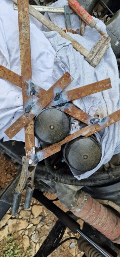

Oui, c'est bon, j'ai les courroies, je vais les installer cette après midi s'il pleut pas.
Je vais fabriquer une clé à cloche aussi.
Comme ça demain je pourrais aller acheter des matériaux avec le camion et voir si tout est rentré dans l'ordre.

Re: Problème de pression d'huile à chaud
Ca a fonctionné.
Pas eu besoin de faire les 15 pans...
Ca m'a pris une heure finalement, j'ai passé plus de temps à chercher et téléphoner à toutes les entreprises de la Réunion.
