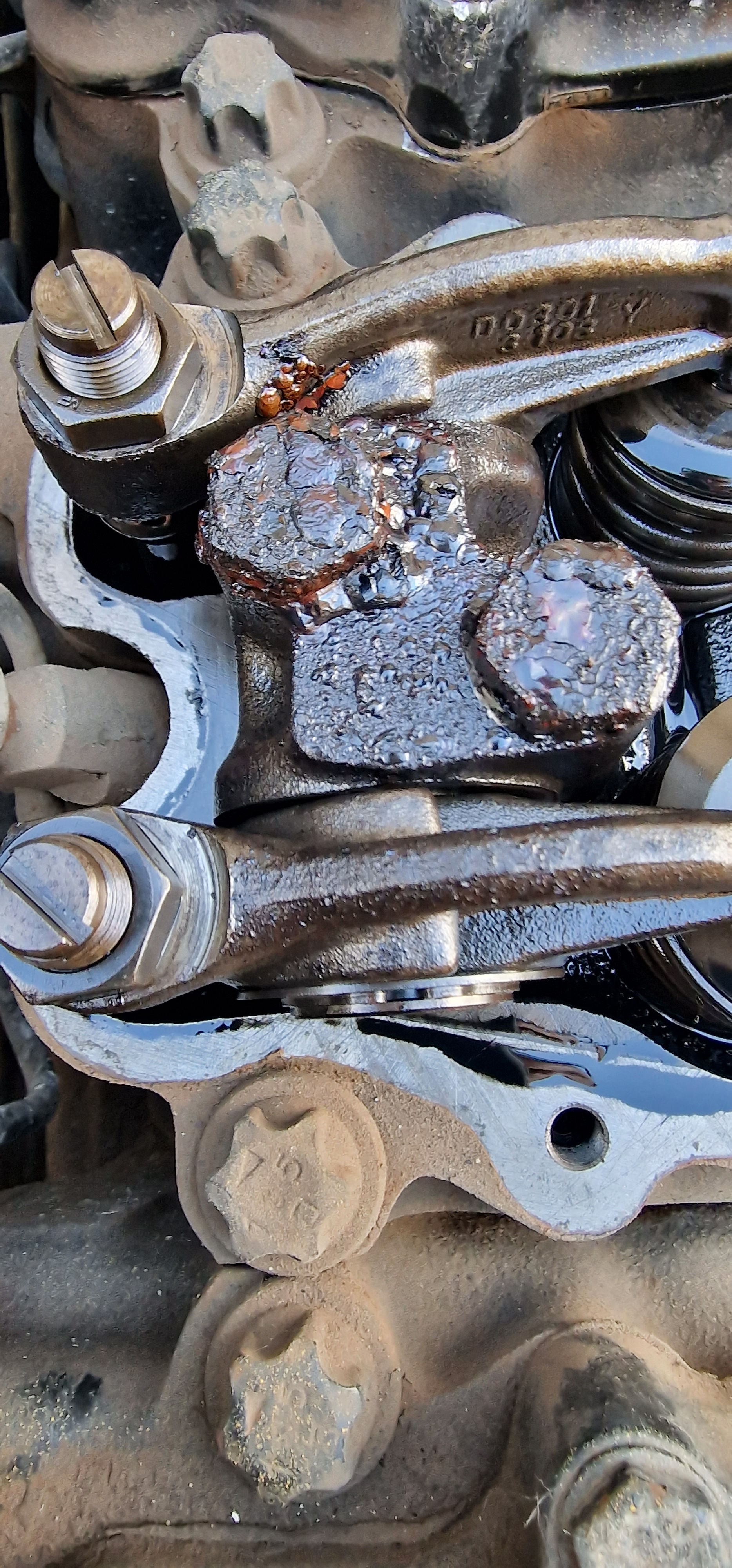

Je me suis rendu compte que mes 2 courroies de ventilateur étaient cassées !
Pourtant je les ai changées y a 1 mois.
Je me demande s'il n'y a pas un problème au niveau du ressort tendeur automatique...
Du coup, je me suis dit que le problème venait de là et j'ai tout remonté sans démonter la pompe à huile comme j'avais prévu de faire à la base.
Étant donné qu'il y a un échangeur huile-eau, j'imagine que ça a fait chauffer l'huile et causer mon problème.
L'huile etant sûrement très vieille, à chaud elle devait sûrement être trop fluide et jouer sur la pression. Enfin je ne suis pas un spécialiste, je n'en suis pas sûre du tout.
Au moment de remettre l'huile par le bouchon de remplissage au niveau du cache culbuteur, j'ai fait une découverte inquiétante, j'ai remarqué comme du caramel, de l'huile cristallisée, dure et cassante
Je mets une vidéo et photos.
Je suis vraiment inquiet là du coup...
J'ai pas mis l'huile pour l'instant, et impossible de changer les filtres à huile, il faut que j'achète une clé à cloche.

Ce caramel n’est pas simplement une vieille mayonnaise due à la condensation, restée très longtemps à sécher?
Stephane97460
- Souffleur
- Messages : 192
- Enregistré le : 23 sept. 2021 18:44
Re: Problème de pression d'huile à chaud
Aucune idée, je ne suis pas mécanicien, mais j'imagine que ça doit pas être bon du tout ça.
Ça peut facilement empêcher le clapet de pression de la pompe à huile de bien se refermer ou pire, si un morceau par dans le circuit d'huile.

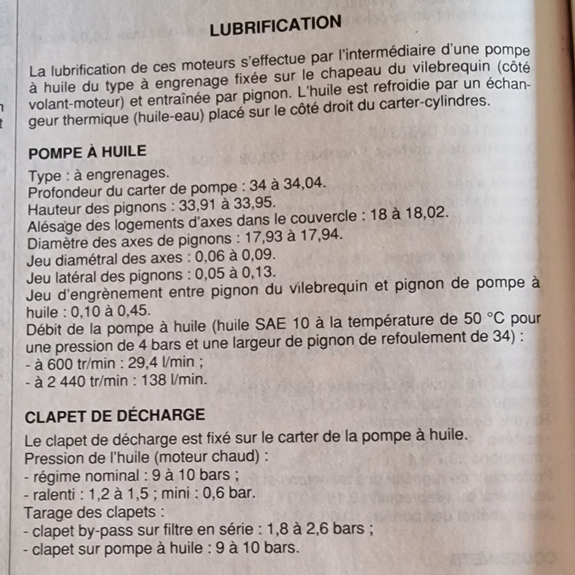

C'est tout ce que j'ai sur la pression d'huile mais je comprends pas vraiment...
Salut Stéphane,
Ces dépôts contrastent avec le thème initial : surchauffe et pression d'huile.
Ils sont apparus suite à une utilisation de courte durée pendant laquelle le moteur ne chauffe pas à fond.
Il faut beaucoup de temps pour que la température dépasse 100°C, même sous les couvercles de soupapes.
Cette température est toutefois nécessaire pour que les gaz aqueux ne se condensent pas mais soient expulsés par l'intermédiaire de l'aération.
Tu as probablement nettoyé le carter d'huile avant de le réinstaller.
Y avait-il aussi des dépôts à cet endroit ? De quel type ?

Merci beaucoup pour ton aide et tes explications.
L'huile dans le carter moteur était bien noire et sans dépôt ou autre chose d'anormale.
