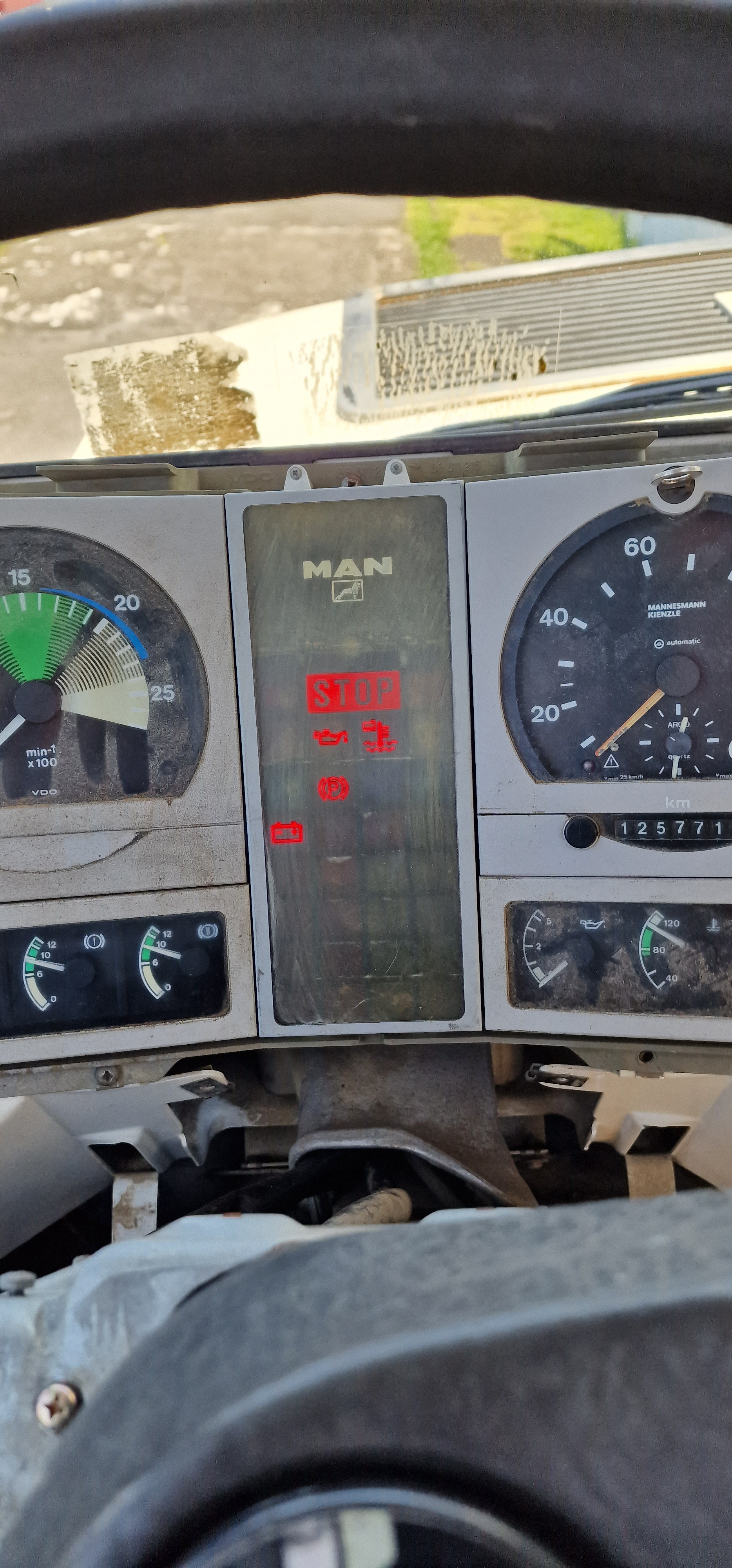

Là j'ai un problème de baisse de pression d'huile à chaud et une montée de température de l'eau.
Au démarrage, la pression est à 5 bars.
Après 30 minutes de route, le voyant s'allume et la pression chute à 2 bars.
Si je laisse le camion éteint 30 minutes, la pression arrive à remonter à 3 bars et me permets de repartir pour 10 minutes de route maximum.

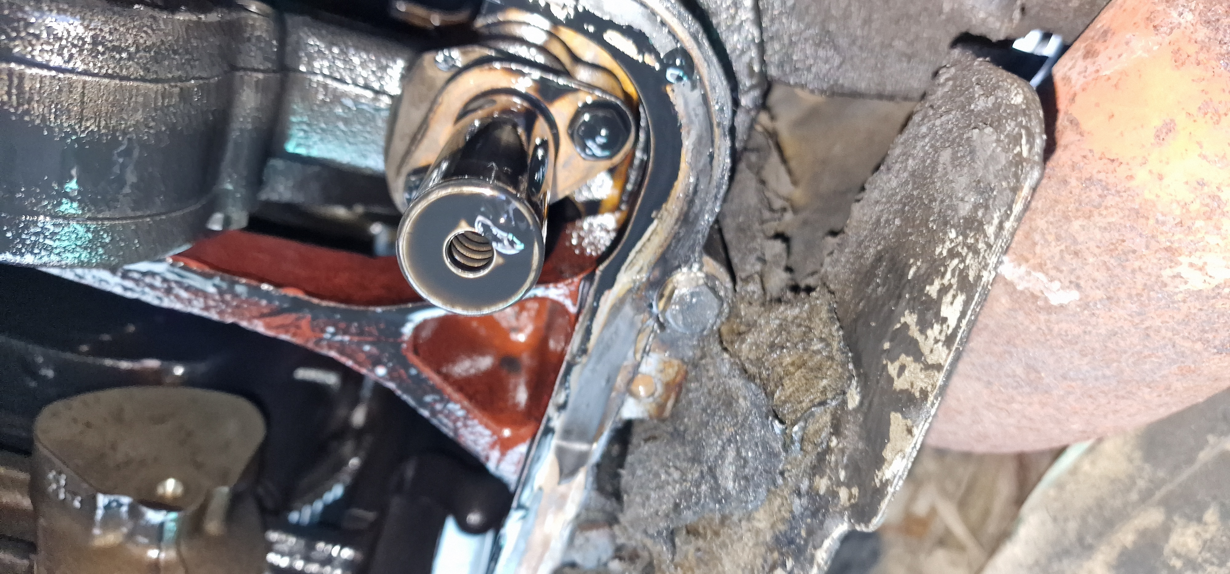

Pas de boue, limaille ou autre.
J'ai remarqué de la pâte à joint sur le joint caoutchouc du carter moteur.
Demain je démonte le clapet de decharge de la pompe à huile, je nettoie tout et je remonte.
Changement des filtres à huile prévu aussi.
Après on verra, si le problème persiste, je demonterai l'échangeur huile/eau.

Comme le carter d'huile est déjà démontés, il est facile de vérifier la soupape de régulation de la pression d'huile.
J'ai déjà vu des ressorts usés ou des pistons de commande coincés.

Je me demande s'il n'y a pas un problème au niveau du ressort tendeur automatique...
Du coup, je me suis dit que le problème venait de là et j'ai tout remonté sans démonter la pompe à huile comme j'avais prévu de faire à la base.
Étant donné qu'il y a un échangeur huile-eau, j'imagine que ça a fait chauffer l'huile et causer mon problème.
L'huile etant sûrement très vieille, à chaud elle devait sûrement être trop fluide et jouer sur la pression. Enfin je ne suis pas un spécialiste, je n'en suis pas sûre du tout.
Au moment de remettre l'huile par le bouchon de remplissage au niveau du cache culbuteur, j'ai fait une découverte inquiétante, j'ai remarqué comme du caramel, de l'huile cristallisée, dure et cassante
Je mets une vidéo et photos.
Je suis vraiment inquiet là du coup...

Ça peut facilement empêcher le clapet de pression de la pompe à huile de bien se refermer ou pire, si un morceau par dans le circuit d'huile.

Re: Problème de pression d'huile à chaud
https://www.lkw-teile24.de/Druckschalte ... M2000M-TGA
Salut
Voici à quoi devrait ressembler le capteur de pression d'huile sur ton MAN.
Il fournit un signal à l'instrument et contient un interrupteur pour le voyant de pression d'huile.
Cet interrupteur s'allume ou devrait s'allumer à 0,3 +/- 0,2 bar.
S'il s'activait déjà à 2 bars, il serait défectueux.
Je n'y crois pas.
Je suppose qu'il s'agit d'une double fonction du voyant d'avertissement ;
C'est-à-dire qu'il réagit également à des températures excessives dans le système de refroidissement.
Cela ne serait pas inhabituel dans le domaine des voitures particulières.
Il faut donc étudier le mode d'emploi.
