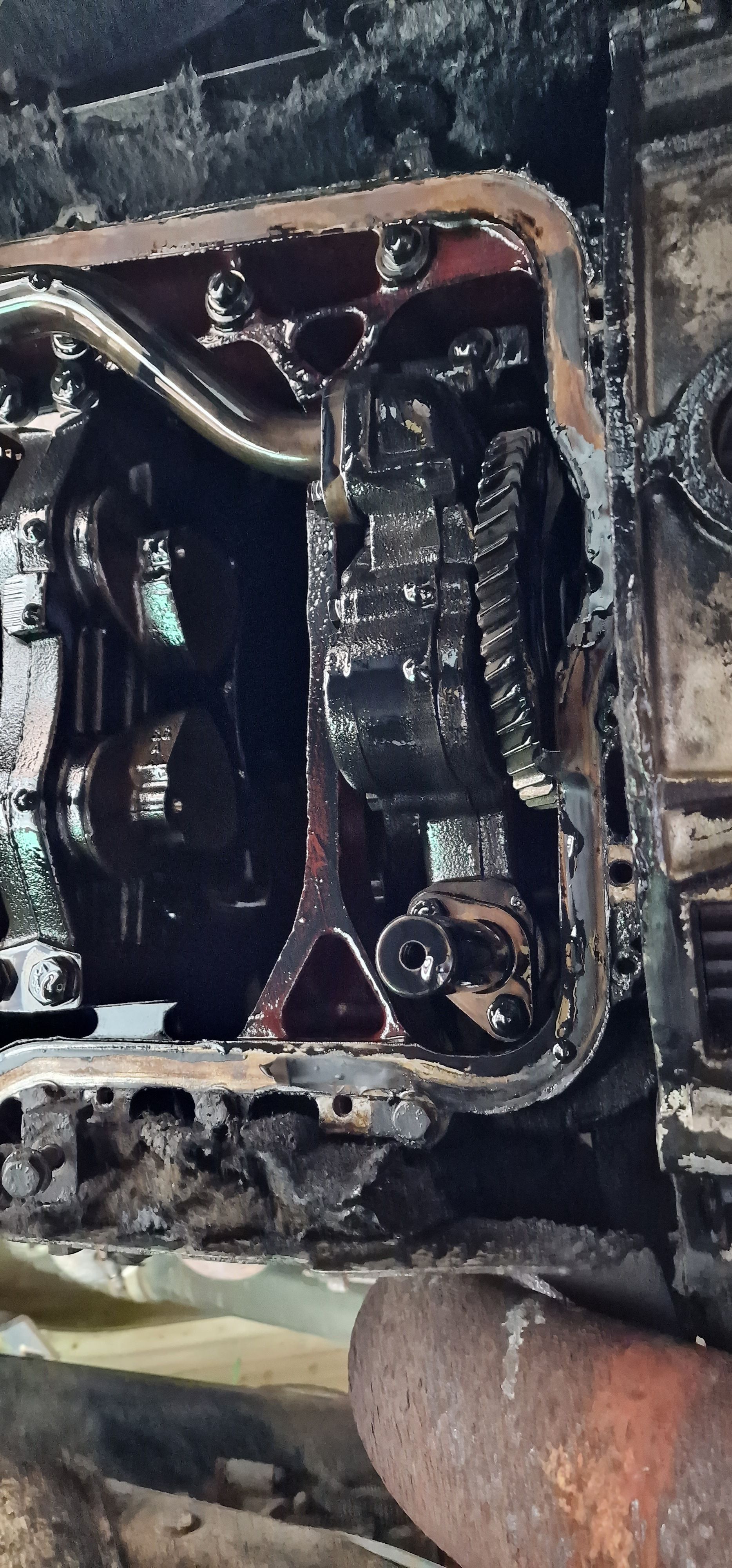

Je viens de démonter le carter moteur.
Pas de boue, limaille ou autre.
J'ai remarqué de la pâte à joint sur le joint caoutchouc du carter moteur.
Demain je démonte le clapet de decharge de la pompe à huile, je nettoie tout et je remonte.
Changement des filtres à huile prévu aussi.
Après on verra, si le problème persiste, je demonterai l'échangeur huile/eau.

Re: Problème de pression d'huile à chaud
Je me demande si une température trop élevée du liquide de refroidissement pourrait avoir une cause sur la pression de l'huile
Si ton moteur chauffe, n’est il pas raisonnable de penser que ton huile devient plus fluide et dès lors que la pression chute ?!
Bon, 3 bars d’écart me paraît énorme
ton huile estait-t- elle au bon grade lors de ton achat où lorsque tu as fait ta dernière vidange et selon les prescriptions Man ?
Ensuite ton Mano contact est il encore bon?
Bon, je bidouille moi, j’suis pas fin mécano
, nul doute que des pointures vont t’aider dans cette recherche
Salut Stéphane,
ce qui va suivre est purement théorique.
Je n'ai pas d'expérience avec les moteurs de camion.
Une pression d'huile de 2 bars ne signifie pas forcément que tu as un problème.
Quelles sont les valeurs de consigne ?
Je connais une valeur de consigne typique, par exemple 2 bars à 2000 tr/min.
Peut-être que tu as simplement un interrupteur de pression d'huile hypersensible.
Mais il est clair que lorsque la température du moteur augmente, l'huile moteur devient plus chaude et plus fluide.
Mais cela ne doit pas être une nouveauté.
Comme le carter d'huile est déjà démontés, il est facile de vérifier la soupape de régulation de la pression d'huile.
J'ai déjà vu des ressorts usés ou des pistons de commande coincés.
Je me suis rendu compte que mes 2 courroies de ventilateur étaient cassées !
Pourtant je les ai changées y a 1 mois.
Je me demande s'il n'y a pas un problème au niveau du ressort tendeur automatique...
Du coup, je me suis dit que le problème venait de là et j'ai tout remonté sans démonter la pompe à huile comme j'avais prévu de faire à la base.
Étant donné qu'il y a un échangeur huile-eau, j'imagine que ça a fait chauffer l'huile et causer mon problème.
L'huile etant sûrement très vieille, à chaud elle devait sûrement être trop fluide et jouer sur la pression. Enfin je ne suis pas un spécialiste, je n'en suis pas sûre du tout.
Ce caramel n’est pas simplement une vieille mayonnaise due à la condensation, restée très longtemps à sécher?
Aucune idée, je ne suis pas mécanicien, mais j'imagine que ça doit pas être bon du tout ça.
Ça peut facilement empêcher le clapet de pression de la pompe à huile de bien se refermer ou pire, si un morceau par dans le circuit d'huile.
Salut Stéphane,Stephane97460 a écrit : 05 nov. 2023 14:29 L'huile etant sûrement très vieille, à chaud elle devait sûrement être trop fluide et jouer sur la pression. Enfin je ne suis pas un spécialiste, je n'en suis pas sûre du tout.
Au moment de remettre l'huile par le bouchon de remplissage au niveau du cache culbuteur, ...
si je comprends bien, tu veux continuer à torturer le moteur avec de l'huile très ancienne ?
Je ne peux que secouer la tête.
J'allais remettre de l'huile neuve, je vais pas remettre une huile qui a 10 ans si ça ce trouve quand même.
Salut Stéphane,
Ces dépôts contrastent avec le thème initial : surchauffe et pression d'huile.
Ils sont apparus suite à une utilisation de courte durée pendant laquelle le moteur ne chauffe pas à fond.
Il faut beaucoup de temps pour que la température dépasse 100°C, même sous les couvercles de soupapes.
Cette température est toutefois nécessaire pour que les gaz aqueux ne se condensent pas mais soient expulsés par l'intermédiaire de l'aération.
Merci beaucoup pour ton aide et tes explications.
L'huile dans le carter moteur était bien noire et sans dépôt ou autre chose d'anormale.
