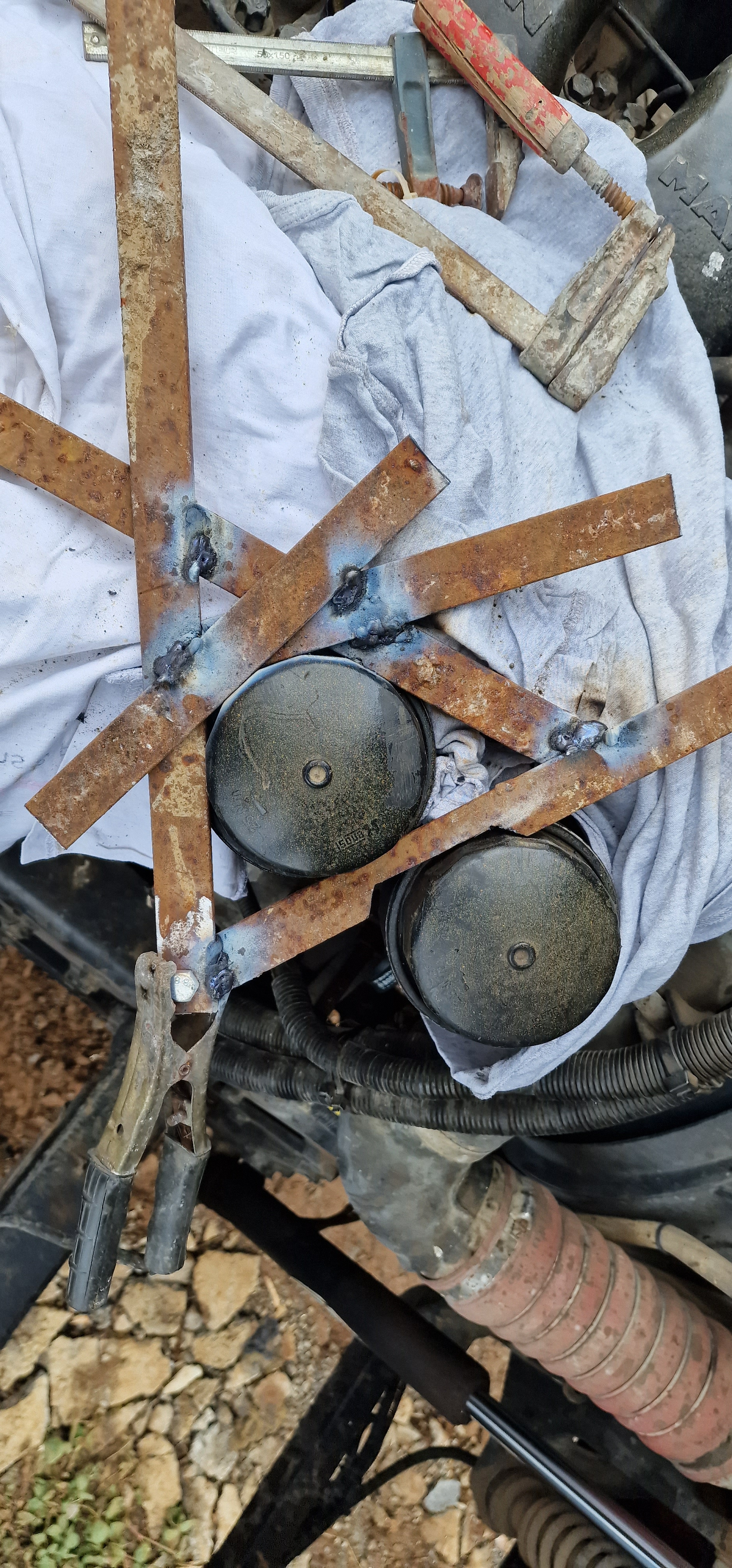

Oui, c'est bon, j'ai les courroies, je vais les installer cette après midi s'il pleut pas.
Je vais fabriquer une clé à cloche aussi.
Comme ça demain je pourrais aller acheter des matériaux avec le camion et voir si tout est rentré dans l'ordre.

Re: Problème de pression d'huile à chaud
Ca a fonctionné.
Pas eu besoin de faire les 15 pans...
Ca m'a pris une heure finalement, j'ai passé plus de temps à chercher et téléphoner à toutes les entreprises de la Réunion.
Je suis étonné, l'huile est très noire dans le porte filtre à huile et je pensais que le niveau aurait été bien plus haut.
Salut Stéphane,
l'huile moteur a l'air tout à fait normale
Il reste toujours de petits résidus d'huile moteur.
Ceux-ci se mélangent logiquement avec la nouvelle huile moteur.
Et l'ancienne huile moteur était probablement vraiment noire comme du charbon.
Les constructeurs intelligents prévoient que l'huile s'écoule dès que le boîtier est ouvert.
Cela permet de changer le filtre sans débordement.
J'en connais pas beaucoup
L'huile des moteurs diesel surtout de cette génération devient très vite très noire.
